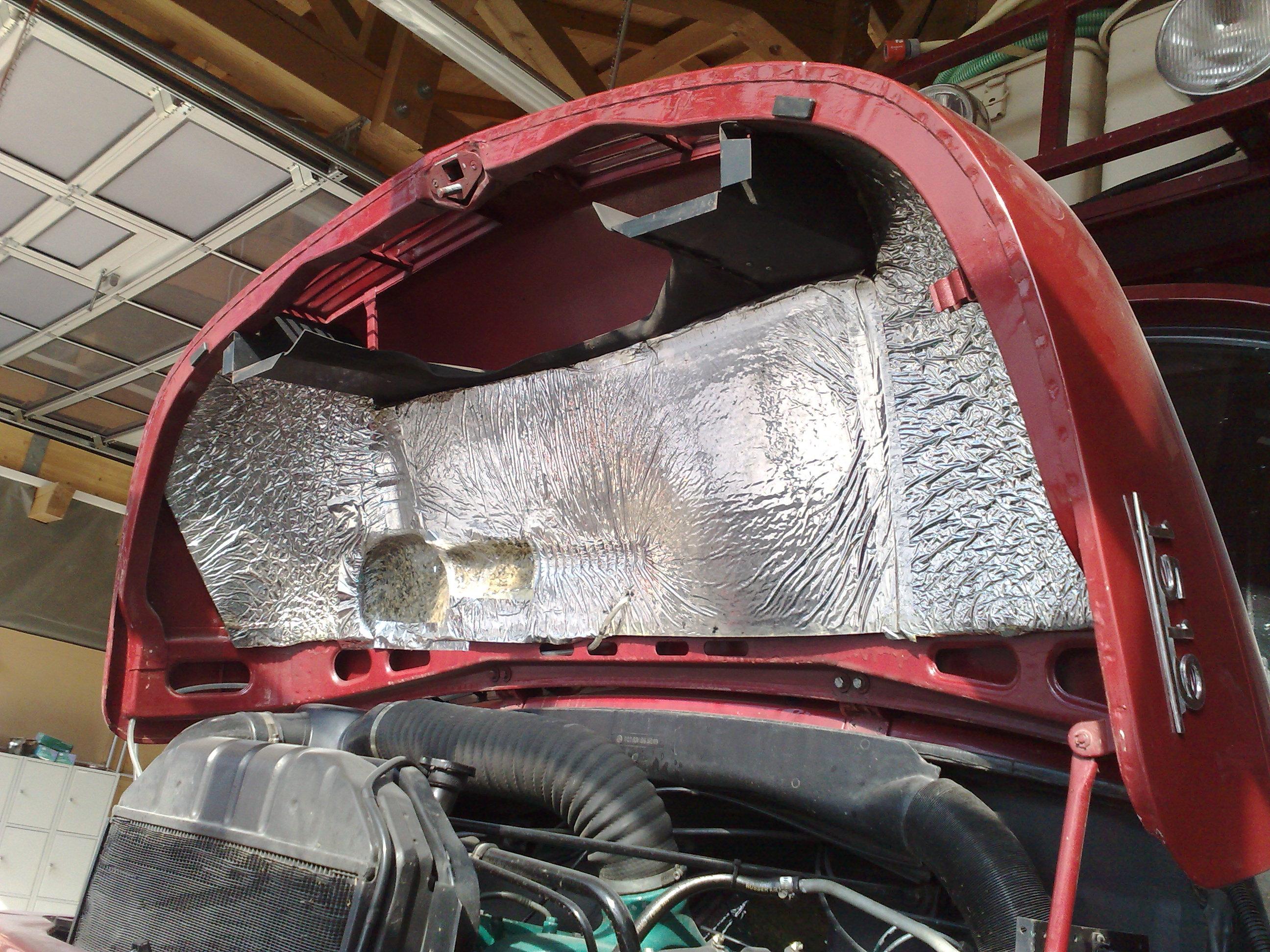

Hallo Christoph,
4 Jahre später..... :)
Die Motordämmung sitzt noch immer perfekt und verrichtet ihren Dienst wie vorgesehen.
Gedämmt habe ich den gesammten Innenbereich der Motorhaube einschließlich der seitlichen Rundungen.
Leider habe ich kein Bild davon.
Johannes

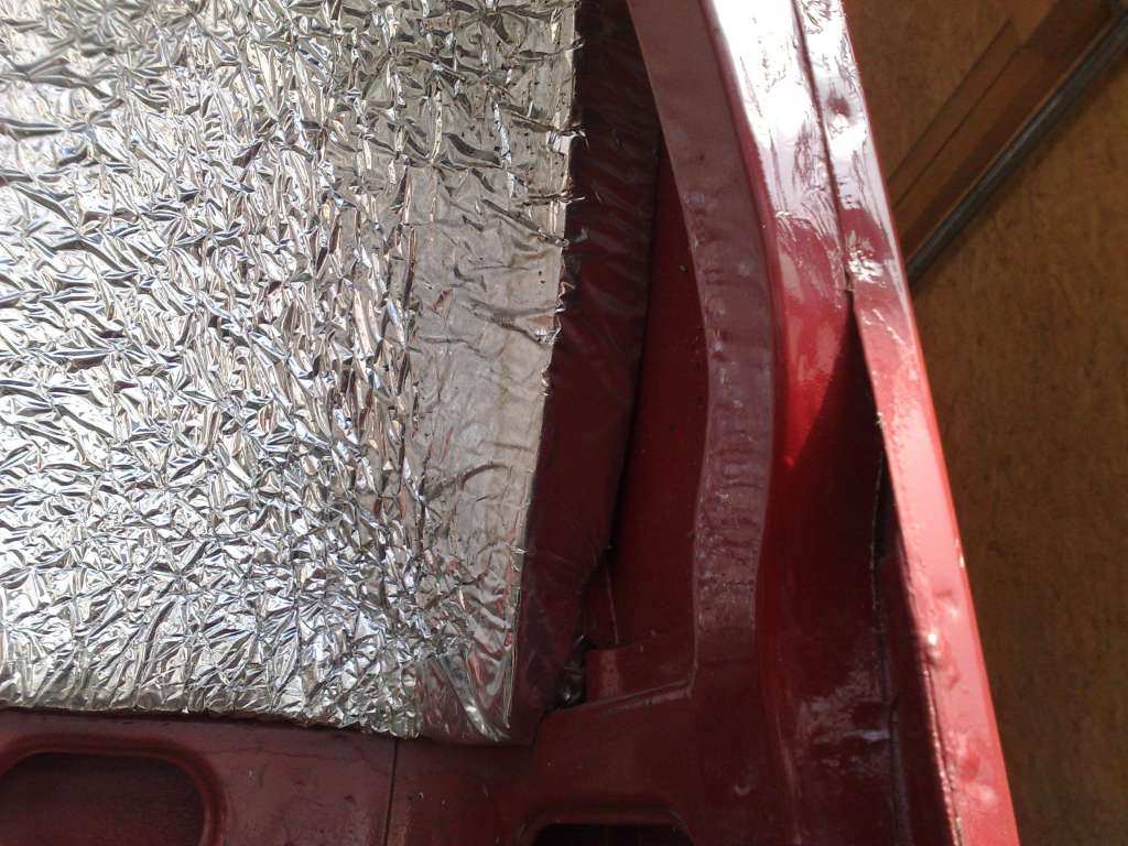

Wombi
Beiträge: 8858
Re: Schalldämmung Fahrerhaus
#35 Beitrag von Wombi » 2012-03-17 19:50:06
Heute bei Kawajojos rotem Büffel gewesen, und schnell mal 2 Fotos gemacht.
Weitere Fragen bitte an Ihn stellen.
