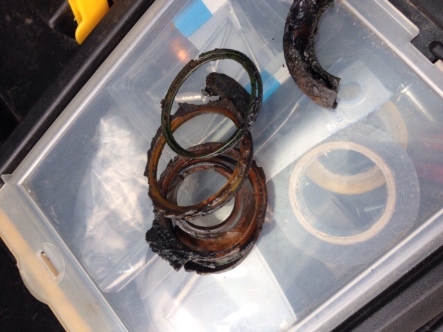

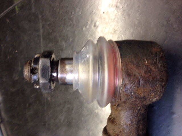

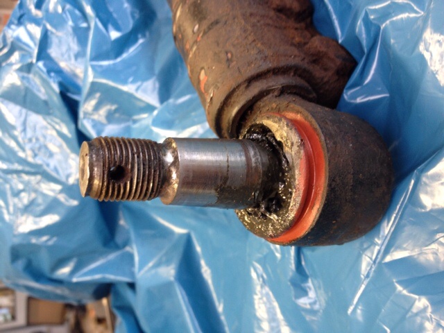

Ich war heute bei John Deere bei uns im Ort! Hatte die Stange ja schon draussen und der Ersatzteilmann hat sich wirklich mühe gegeben. Zusammen gemessen und er ist dann mit den passendsten Teilen aus dem Lager zurück gekommen.
Ich hab jetzt für knapp 70 Euronen original JD Manschetten gekauft. Die sollten nun ne Weile ihren Dienst verrichten!
Anbei noch ein paar Bilder, morgen baue ich ein.
Gruß Jörg
Gruß Jörg

Gibt der Herr Hirsch keine Drahtringe zum Fixieren der Manschetten mit?
Re: TÜV Relevanz defekter Manschetten von Kugelgelenken
Natürlich gibt er sie mit. Die Fotos hab ich quasi beim Probeanziehen auf der Ladentheke gemacht :-)
