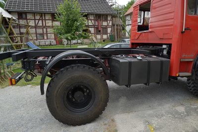

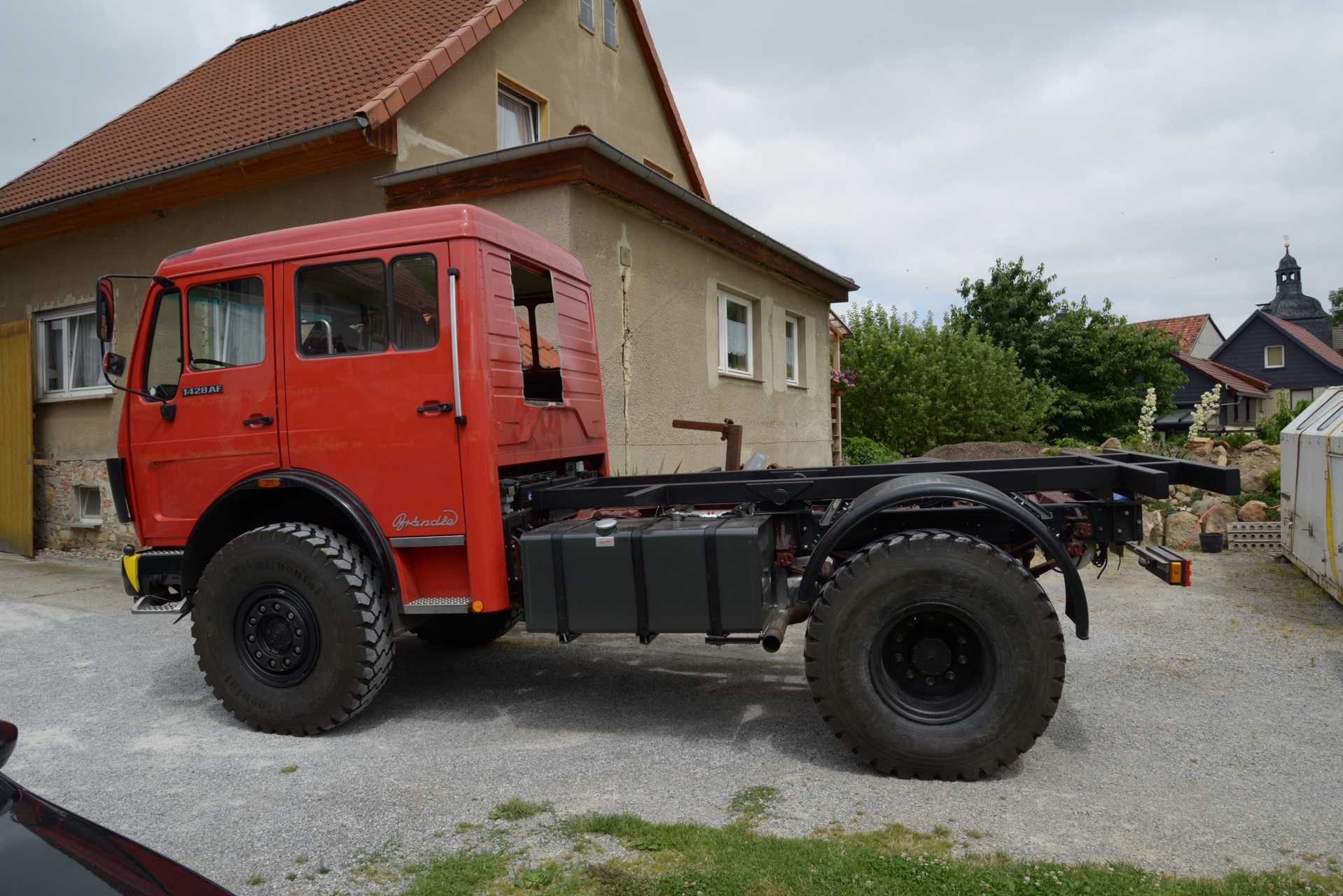

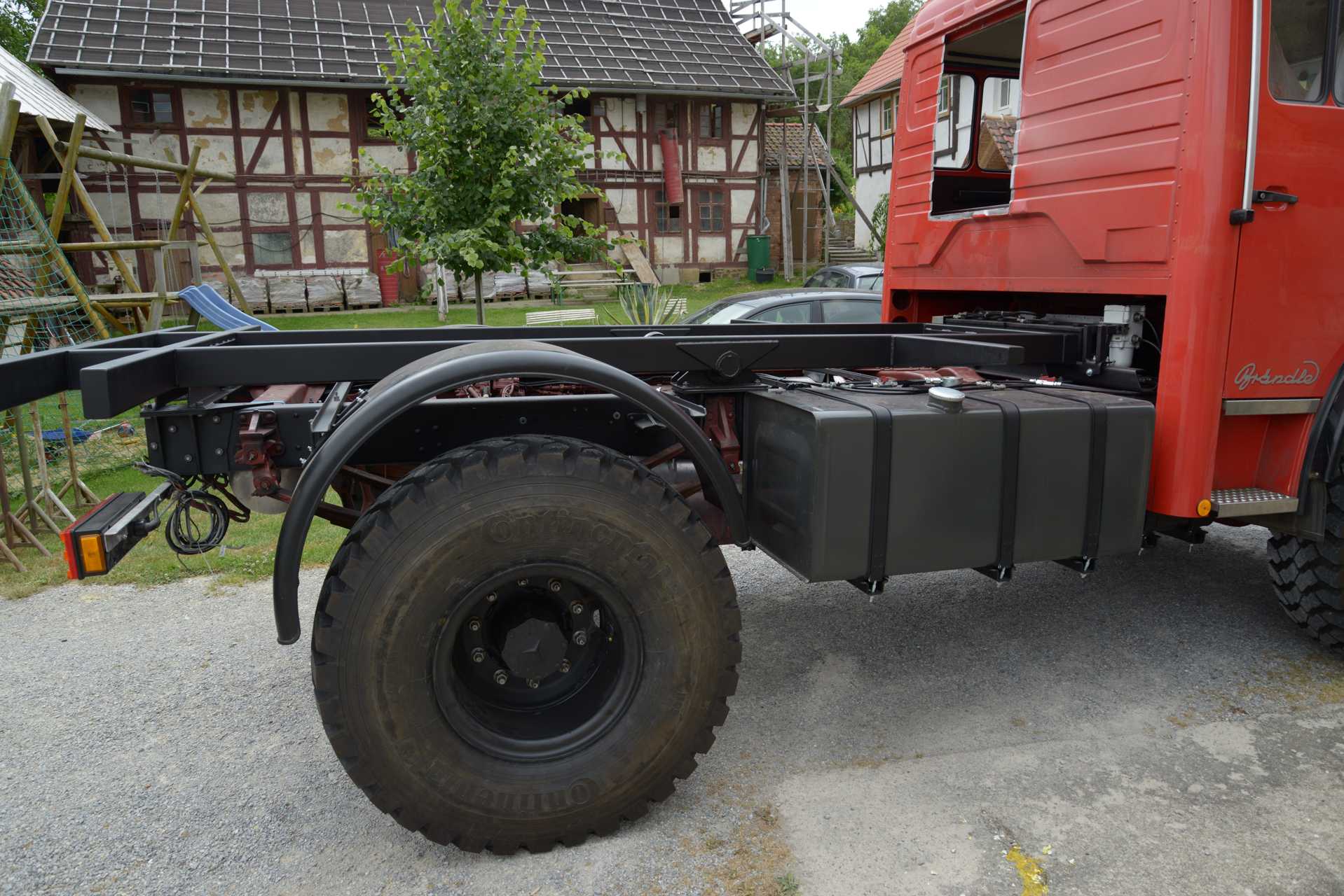

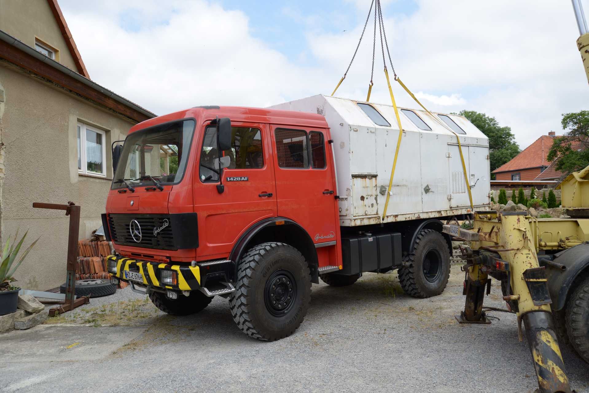

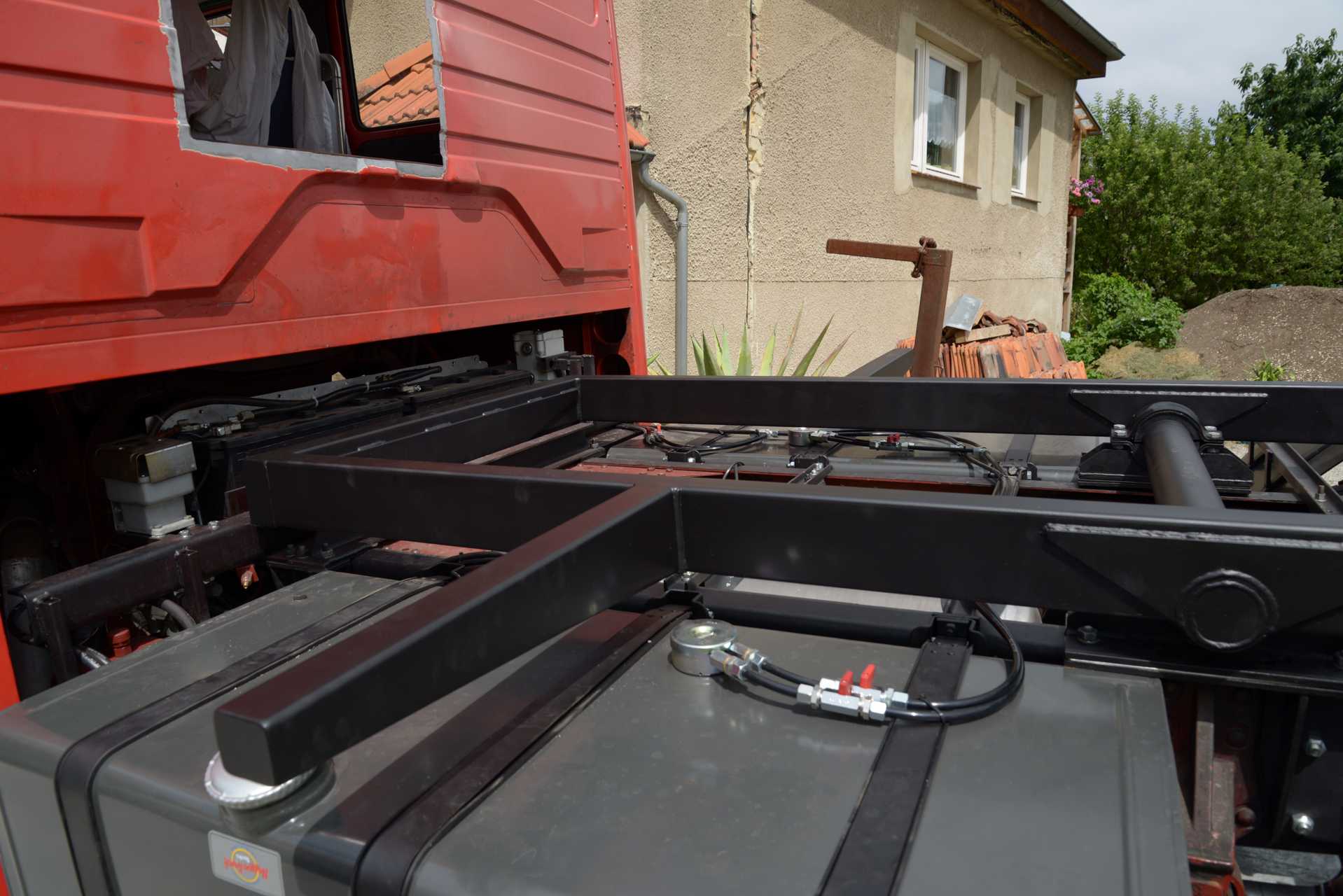

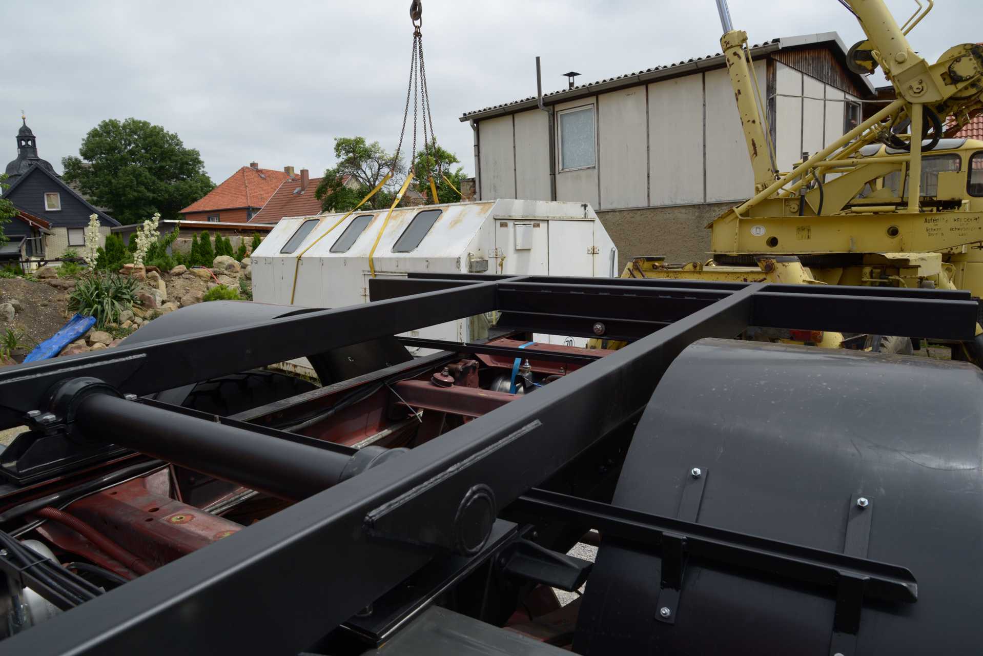

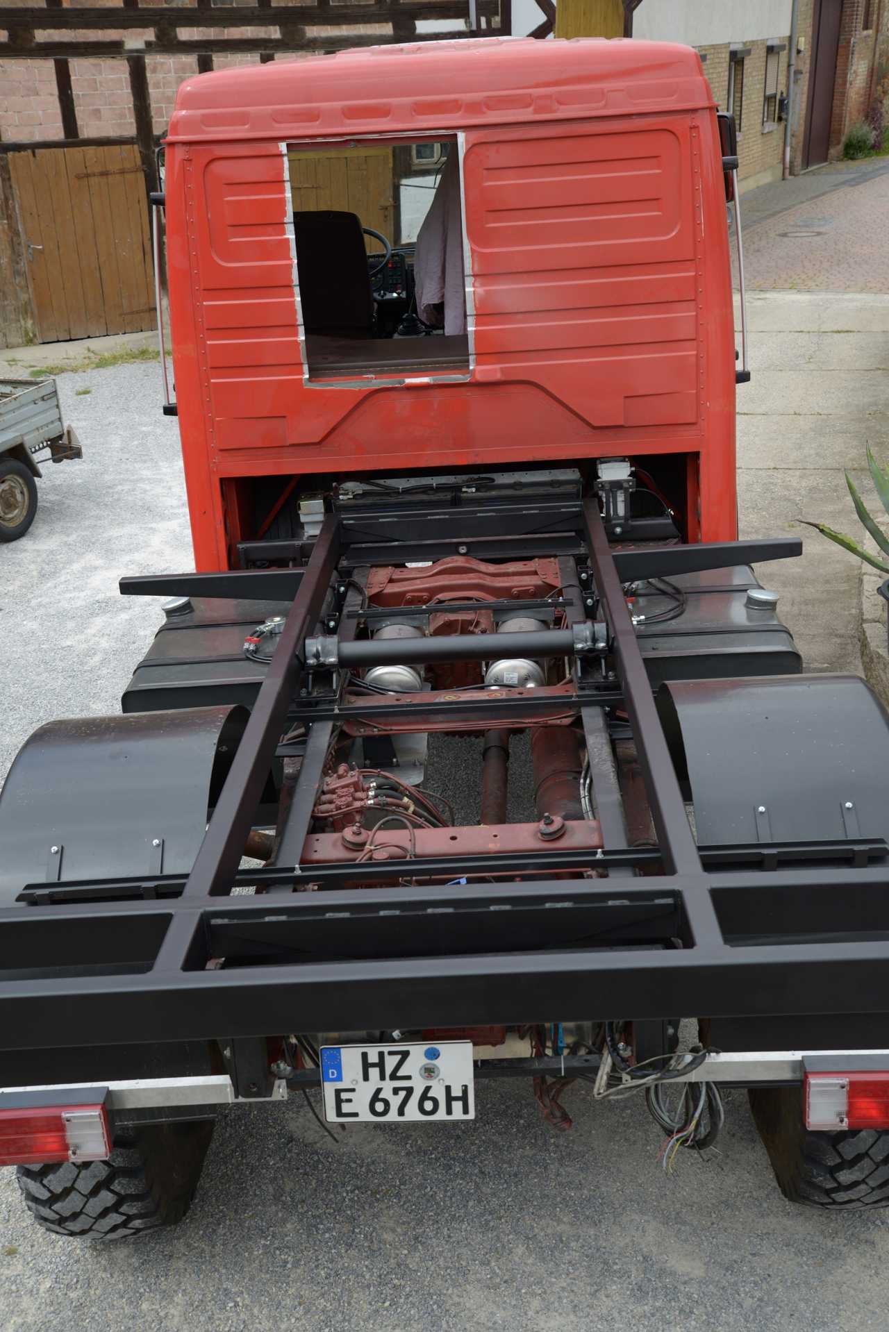

So,
ich wollte mal, nachdem Alles schon eine Weile fertig ist, das Erebnis vorstellen. Bisher alles super, auch die Verschränkung reicht.
Version 2.0 ist schon in Planung, allerdings wird es nur ein neuer Zwischenrahmen als Basis für den neuen Koffer, welcher 10cm schmaler, 40cm kürzer und hoffentlich 1t leichter als der LAK wird. Auch in der Profilstärke werde ich eine Nummer kleiner (100x50) nehmen.
Dank noch mal an Alle...
Nicol
Erste Anprobe
Erste Anprobe
