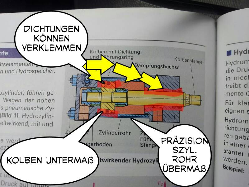

Hey,
Die Luft in der Hydraulik kann so etwas nicht verursachen, auch dass die Sicherungsventiele spinnen ist unwarscheinlich. (Entsperrbares Rückschlagventi, DBV und SRV kommt auf die Bauart an) Sie können höchstens durch Ölschlamm verdreckt sein. (Siebe)
Es klingt eher so dass deine Kolbenstange und der Kolben im Präzisionszylinderrohr Spiel hat. Sodass die Kolbenstange und der Kolben sich im Präzisionsrohr Verklemmt. Wir haben öfters Zylinder da, die solch ein Spiel aufweisen und bei denen sich dann die Stützringe und Dichtungselemente in den Spalt einarbeiten und somit alles blockieren. Ein Einfahren ist dann nur bis zu dem Punkt möglich andem sich die Kolbenstange und die Dichtungen verkanten. Bei dir 5 cm.
Abhilfe schaffst du vorübergehend mit neuen Dichtungen oder dauerhaft mit einem neuen Zylinder.
(Wenn du ihn oben gelöst hast und gedreht, schlüpfen die Stützringe und Dichtungen in die Tasche zurück, und geben den Kolben und die Kolbenstange wieder frei)
(Eigene Erfahrung) :grins:
