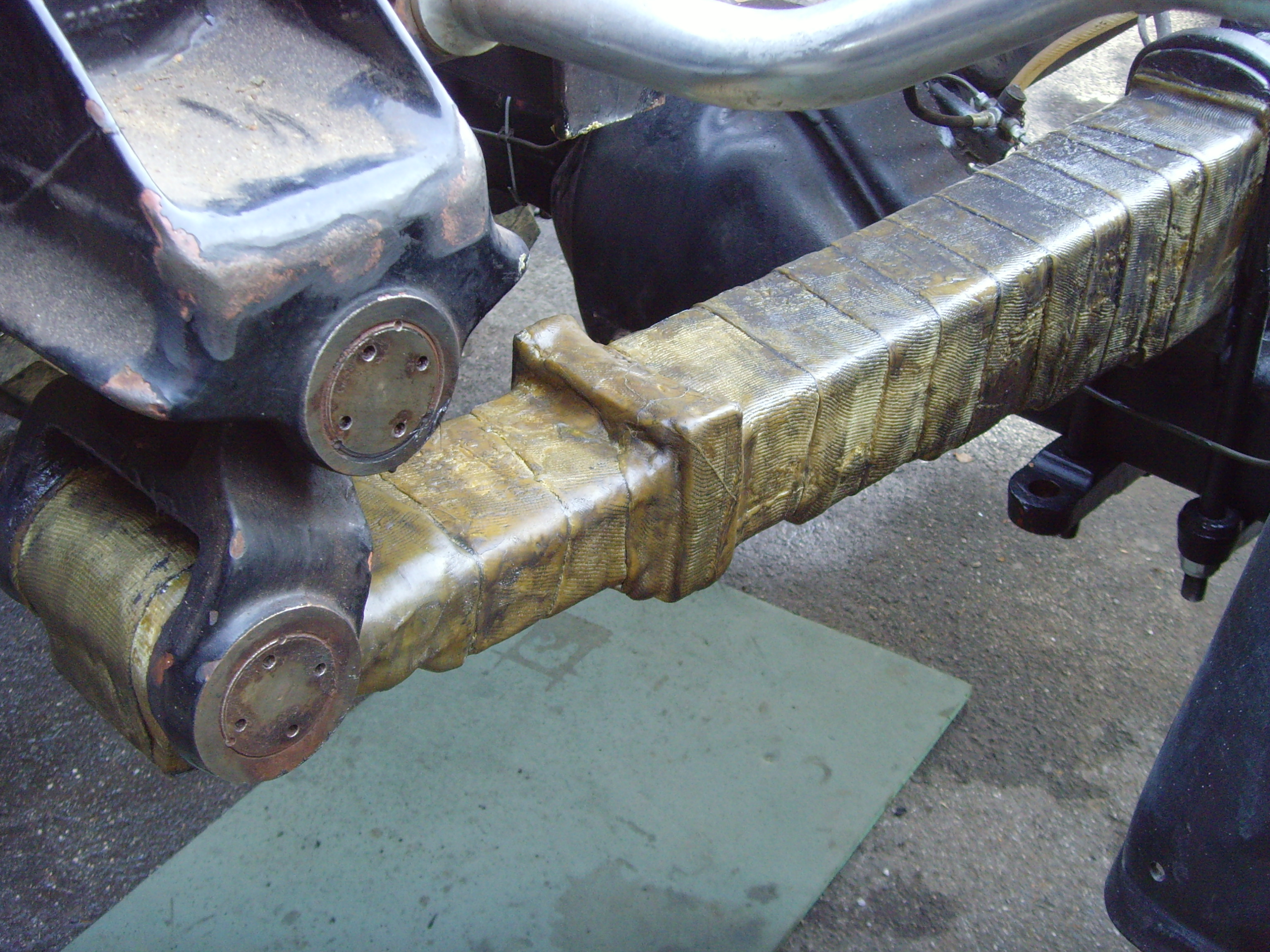

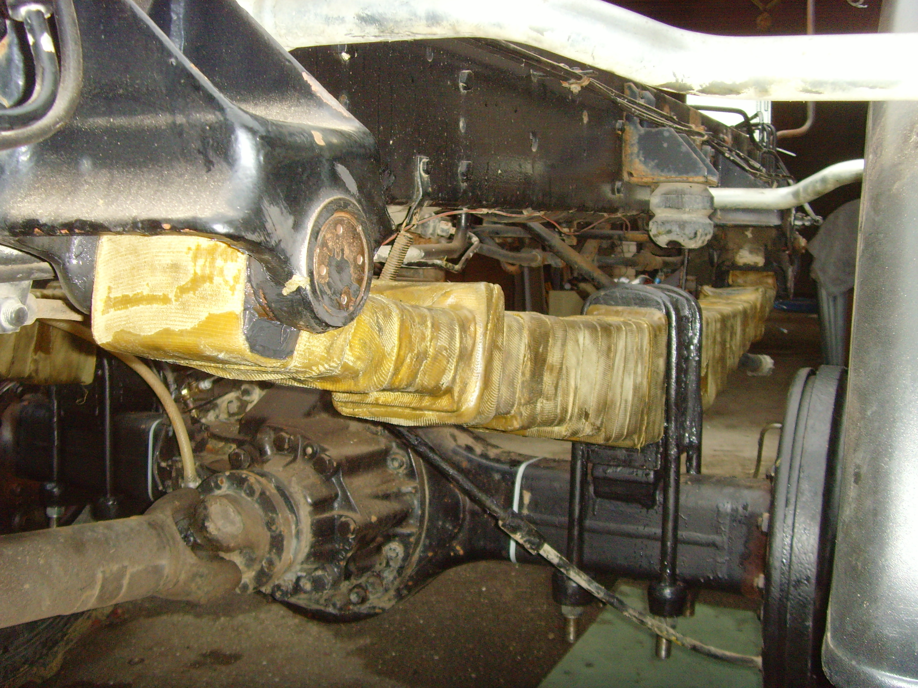

im vergangenen Spätsommer habe ich mir ebenfalls die Zeit genommen und meinen Steyr 680 aufgebockt, um die Blattfedern zu schmieren. Ich habe in die gespreizten Federn zunächst reichlich Rostlöser mít MoS² reingehämmert, danach mit Dauer-Schmierzeugs für Drahtseile und offene Zahnradantriebe aus der Sprüdose hinterher.. Zum Schluß von außen normales Fett drangeschmiert... das, welches noch an den frisch geschmierten Schmiernippeln hing.
Ob sich dadurch das Federverhalten verändert hat, vermag ich nicht zu sagen. Zumindest beim 680er Steyr haben die Federn keine Gelegenheit, sich festzusetzen. Das habe ich festgestellt, als ich mal den Hinterwagen meines Steyrs während der Fahrt gefilmt habe. Schon erstaunlich, wieviel Bewegung da drin ist... bei komplett unbeladenem Fahrzeug!

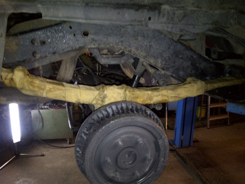

So an meinem PKW habe ich die Binde dran.
War schnell erledigt, ob ich zu eng gewickelt habe etc. wird sich zeigen.
Auf jeden Fall habe ich das ganze noch mit der Sprühdose schwarz gemacht, der Optik wegen.
(Ich habe 1,5 Rollen verbraucht).

Anbei: 1,5 Rollen (á 10 meter?) pro Seite?
Alec
- KU 65
- Beiträge: 2655
Re: Korrosionsschutzbinde in der Bucht
Ja gut in Amiland sagt man auch light Truck. Ist ein Chevy Tahoe
1,5 Rollen für beide Seiten.

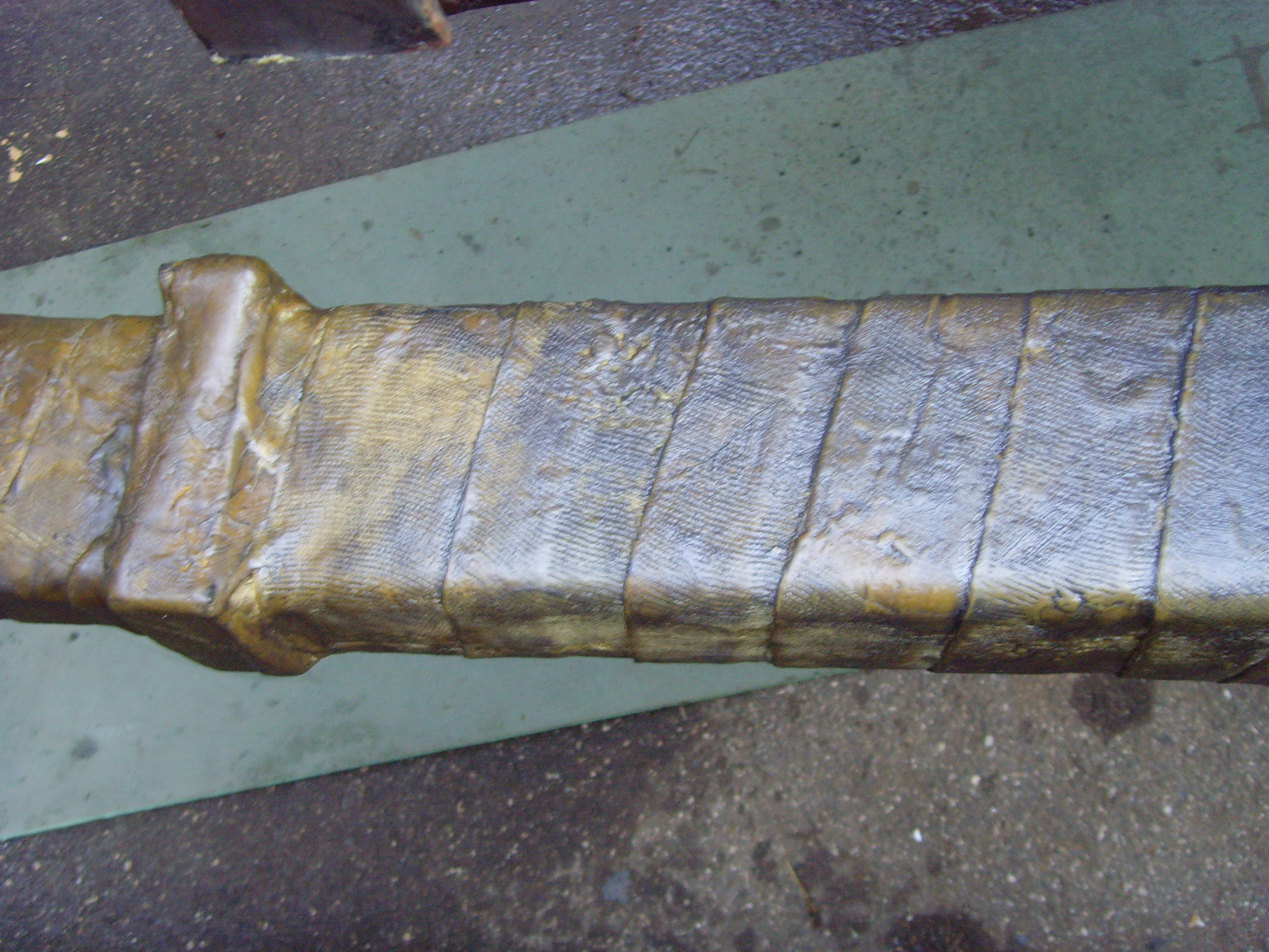

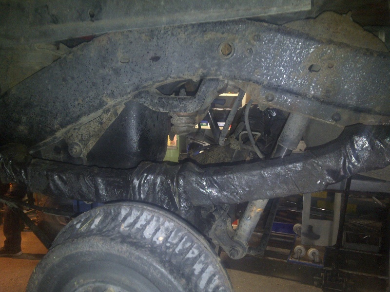

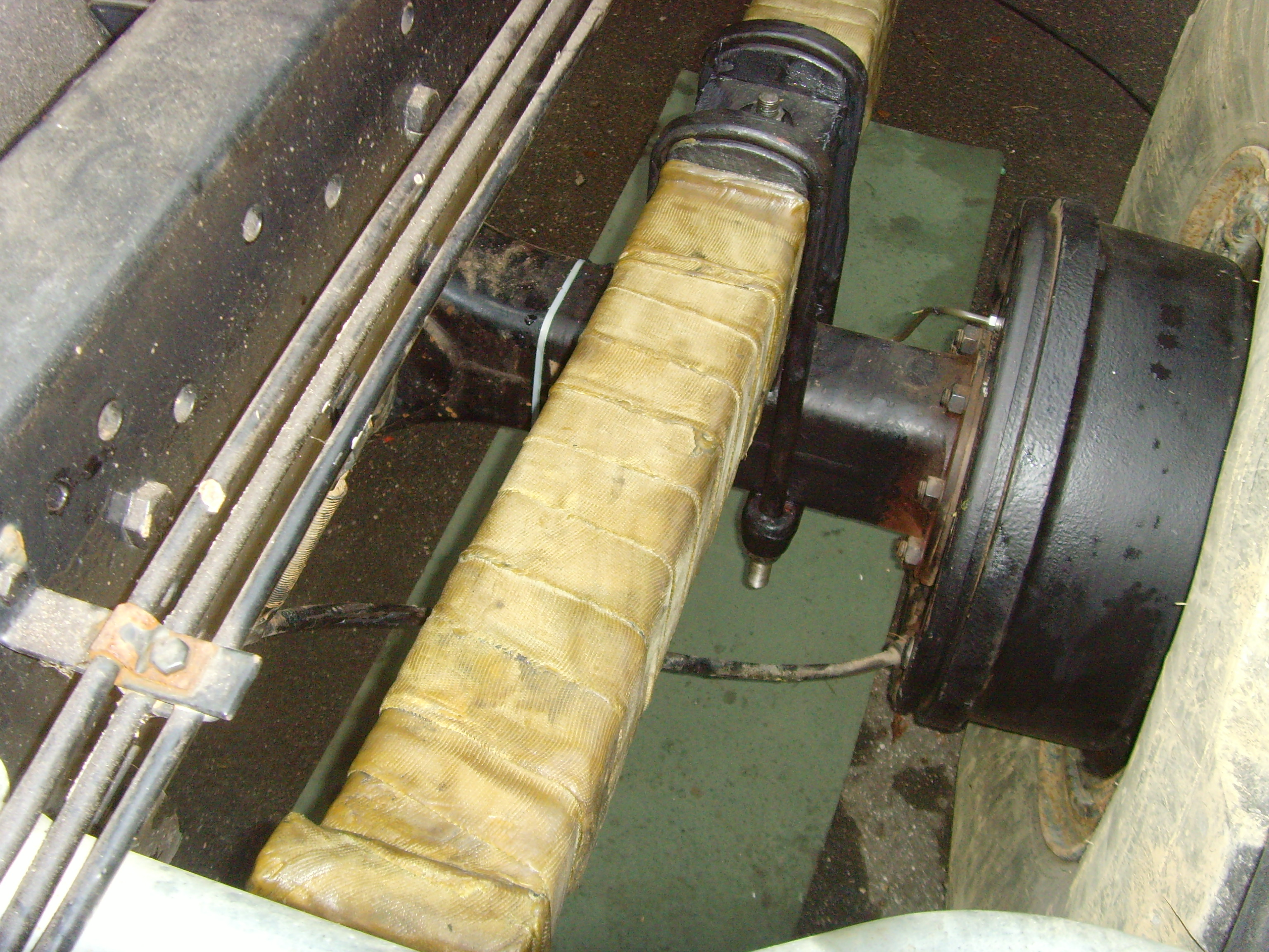

Bin heut´ endlich mal dazu gekommen die Binde zu verarbeiten, nachdem ich die Halter der Federpakete geschweisst hatte. Hab´ für die beiden hinteren Federpakete vom 192er etwas über 3 Rollen benötigt (sehr eng gewickelt).
Ließ sich trotz der Kälte und nicht vorgewärmten Bandagen noch erstaunlich gut verarbeiten. Man darf nur nicht zu stark oder schräg ziehen, sonst kann es vorkommen, daß sie einreissen.
Die Bandagen haben sich nach leichtem andrücken richtiggehend miteinander verbunden.

@ Kai, sieht super aus was du da gemacht hast, aber auf den Fotos sieht es so aus als ob du ziemlich eng gewickelt hättest. Was ist wenn die Federn mal richtig arbeiten? Da könnte die Binde einreißen.
Gruß Kai-Uwe

Die Frage worauf das schließen läßt ist auf jeden Fall berechtigt. Wenn von Kratern die Rede ist würde ich mal stark von Rostnarben ausgehen oder? Bilder würden das Rätsel vielleicht lösen. Naja, und Rost läßt sich durch Konservierung, am besten duch Fett
Als Mittelweg sei nochmal auf Fluidfilm verwiesen, ich habe damit gute Erfahrungen gemacht.
Thomas
- Beiträge: 57
- Registriert: 2009-05-07 14:32:01
- Wohnort: Blockhaus auf dem Felde!!!
...völlig wurscht,was irgend jemand mal gesagt hat :-)...
Zusammengerostete Federlagen sind einfach MIST - fertig!
Hab lange Zeit nen 75er HZJ Landcruiser gefahren-der hatte an der HA auch so ca. 8-10 Lagen,welche nach ner Weile auch zusammengebacken waren - Ergebnis fast NULL Federwirkung!!!
Dann irgendwann gab es für den HZJ auch Parabelfdern(die einzig akzeptabelen Blattfedern überhaupt!)
Ergebniss - Welten Unterschied!
Also,wenn normale Blattfedern - dann gut gefettet oder halt ne Ölung ;-)
Und wenn der Wagen keine Stoßdämpfer hat,dann halt anständige Nachrüsten!!!
Es gibt halt nur eine Lösung für optimal...sonst nix - egal was die ANDEREN sagen.
...denn der Nächste weiß es immer beser.
