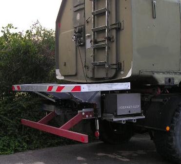

#34 Beitrag von Christian H » 2007-08-06 20:25:42
Nach langem Hin und Her habe ich meinen Träger übrigens durch.
Die geforderte "breite Stossstange" habe ich nachgerüstet und mit Markierung versehen.
zum Vergleich noch mal die alte Version.
http://www.ifa-power.de/Christian/techn ... enger3.jpg
ein guter Kompromiss, wie ich finde.

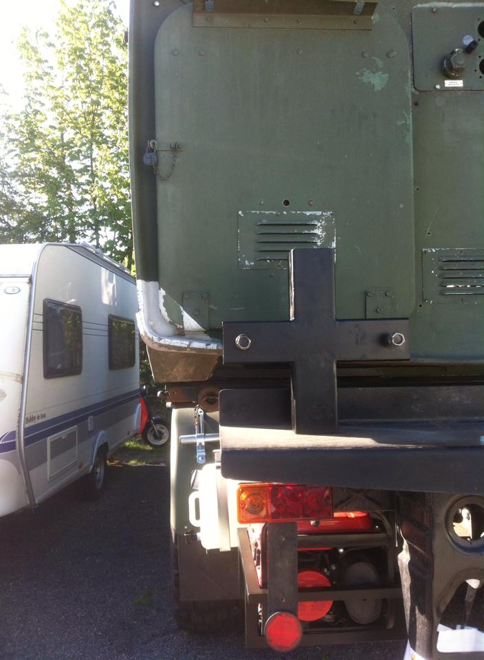

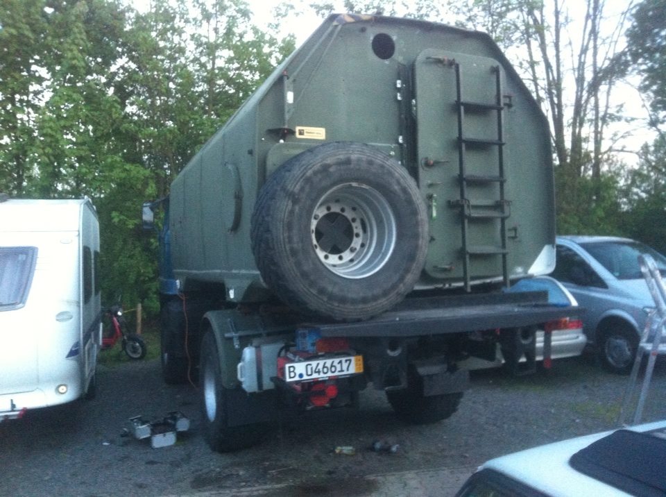

#36 Beitrag von TrabiG40 » 2015-05-05 9:44:48

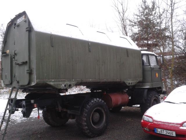

Bei mir hat der Heckträger den folgenden Stand erreicht. ;)
Wo ein IFA L 60 fährt, war vorher meist noch kein Weg !

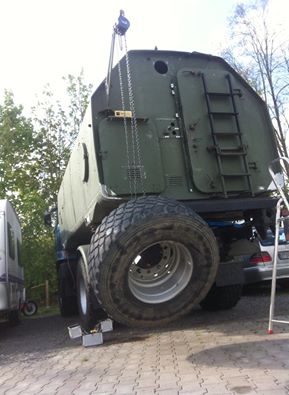

#37 Beitrag von Christian H » 2015-05-06 21:51:37
Und das Kränchen macht das mit ?
Schön
Wenn ich wollte .....
TrabiG40
Beiträge: 41
Registriert: 2012-03-13 19:31:02
Re: Heckträger und die Folgen / rechtliches gefragt !?

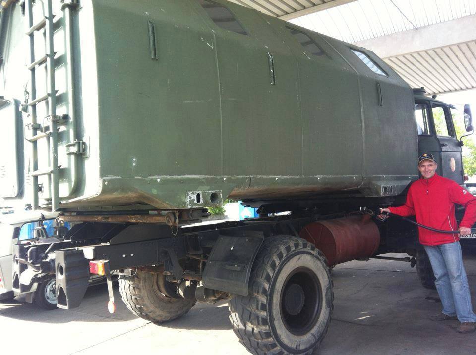

#38 Beitrag von TrabiG40 » 2015-05-07 11:08:36
Gefühlte 50 x hoch und runter am 1 t Flaschenzug. ;) Keine Probleme !

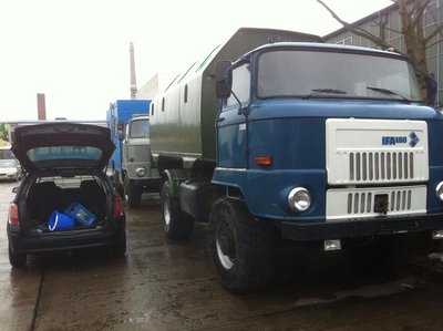

Bin fleißig am Schrauben zu Bildern weiter oben zum Vergleich. Es gab ein neues Fahrerhaus, neue Räder/Reifen/Heckträger/Tank und Batteriekasten. ;)
TÜV und HU alles bestanden. ;)
