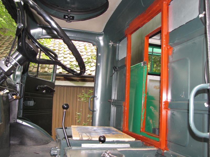

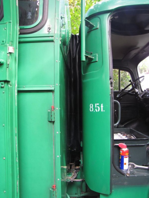

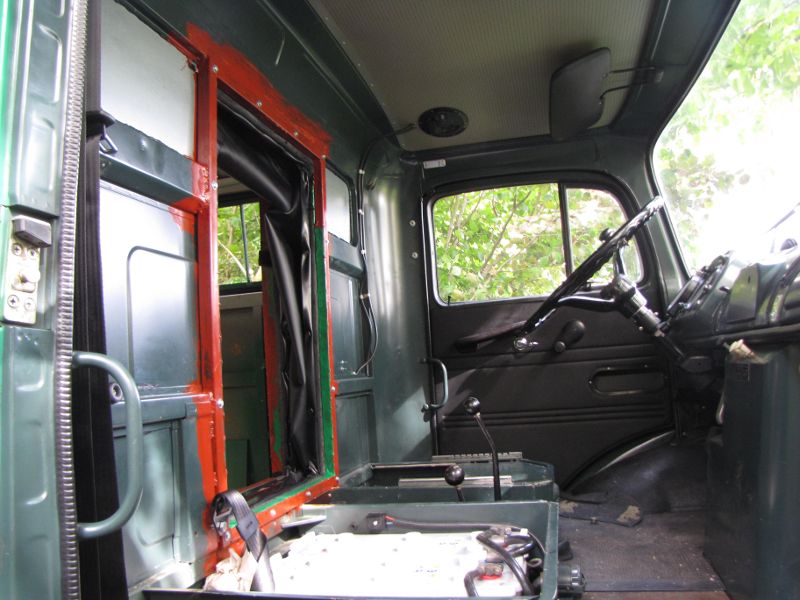

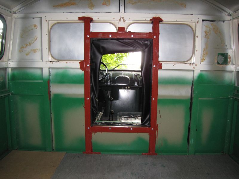

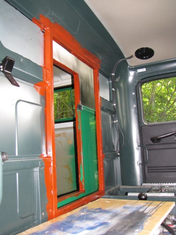

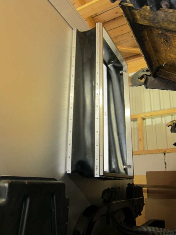

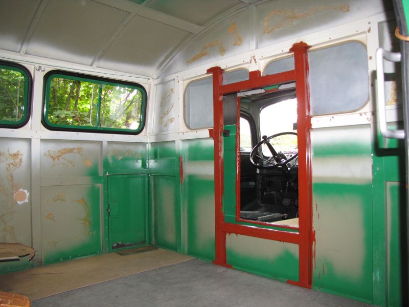

Hallo allerseits;
der Durchgang ist in seiner Rohform fertig - und DIcht
Hier ein paar Bilder, wie es jetzt aussieht
hinten Vierkantrohre eingeschweißt 60x40x2
vorne Vierkantrohre 30x30x2 sehr solide eingeschweißt
Der innere Durchlaß der Rähmen ist ca. 62,5cm x 90cm
Das Karosserieblech wurde um den Rahmen nach innen umgebördelt
Fenster mit verzinktem Blech und Sikaflex abgedichtet,
epoxygrundiert und grün gerollt
Die Teichfolie (80cm Länge) wurde auf zwei große Siebdruckplatten aufgezogen und gefaltet; die Holzrähmen wurden durch die Folie und eine Dichtung mit Schrauben an die Stahlrämen gezogen.
Ein guter Freund hat uns dankenswerterweise bei der Schweißerei sehr geholfen
ich hab mich fürs erste gegen den vorgefertigten Faltenbalg und für eine lange Teichfolie entschieden, da ich der originalen Funkkofferlagerung etwas mehr Spiel und längere Federn geben will und dem Faltenbalg höchstens Verscherungen bis 20cm zutraue was dann knapp wird. Ich werde vermutlich aber nochmal eine andere Teichfolie einziehen, die dann ganz außerhalb der Rähmen verlaufen soll, und nicht mehr in den Durchgang hängen.
Das Auto ist nicht merklich lauter geworden, aber das Wohn(mobil)gefühl ist ein ganz anderes und die einfache Möglichkeit Dinge schnell vom einen Abteil ins andere zu holen haben uns schon beim ersten mal Campen begeistert.
Hochglücklich und zufrieden.
Und warte mal auf die erste Stop and Go Situation, wenn du im Hochsommer mit einem beschlagenen Glas kalten, alkoholfreien Hefeweizen in der Hand über die brüllheiße Autobahn tuckerst und den Staunachbarn in ihren Kühlschränken das Wasser im Mund zusammenläufteinfache Möglichkeit Dinge schnell vom einen Abteil ins andere zu holen
Ist schön geworden der Durchgang. Und so ein Restlappen Teichfolie mit einem Töpfchen Kleber im Spind ist auch nicht die Welt, in zivilisierten Gegenden ist jeder Baumarkt dein Freund.
Und sag jetzt nicht, dass du über kein rhetorisches Geschick verfügstEin guter Freund hat uns dankenswerterweise bei der Schweißerei sehr geholfen
Gruß Jochen

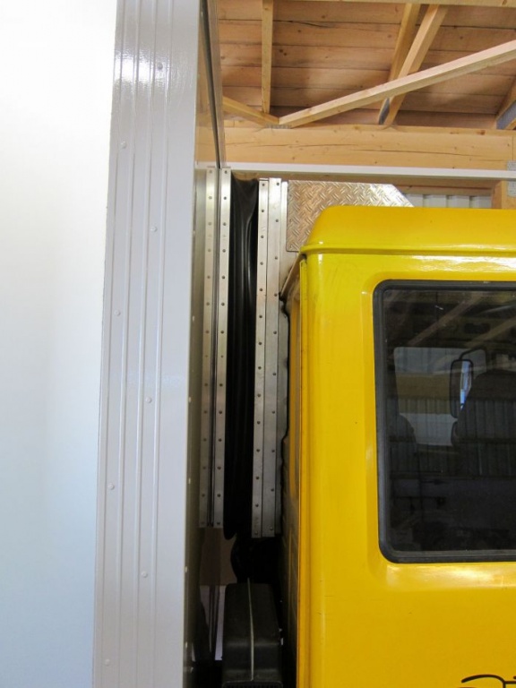

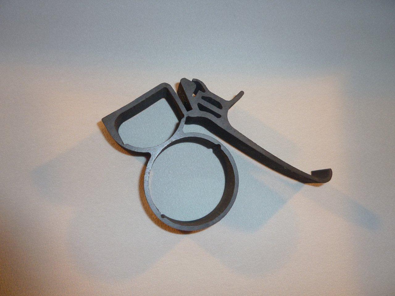

ich habe mich eigentlich gegen einen Durchgang für mein Fzg entschieden, beim Besuch des Caravan-Salons, ist mir dieses Profil aufgefallen.
Vielleicht hilft es jemand weiter.
PS Ich habe mit dem Standpersonal gesprochen, es gibt keine festgelegten Größen, wir immer individuell angefertigt ( auf Maß ).

Das sieht nicht schlecht aus vielen dank, hier die Internetadresse:
http://www.sandprofile.de/intro.php

Re: Einfacher Durchgang Kurzhauber - Wabenstruktur Rückwand
ich habe es diesmal in Tunesien wohl ein wenig zu heftig angegangen - der hier mehrfach erwähnte Faltenbalg mit integrierten Kantenschutzprofilen
hat die heftigen Verschränkungen nicht mitgemacht und ist zerfetzt.
Weiß jemand ob es diese Bahnen auch in größerer Breite gibt?
... Sarnafil sind Dachbahnen ... ebensowinig dehnbar wie LKW-Plane ... und viel zu dick und zu steif um daraus einen Faltenbalg entsprechender Länge zu stricken ...

Jetzt musste ich aber ganz schön kräftig grinsen, denn soooo ging es uns auchBaloo hat geschrieben:@ Habakuk T.
Hallo Peter;
Das ist klasse, daß Du zwei Fotos eingestellt hast!
Ich hatte mir nämlich schon überlegt, Dich persönlich zu fragen, ob Du unsnochmal ein Foto schicken kannst - denn:
Wir saßen beim WIllys-Treffen schon mal mit Dir in deinem Wagen und Dein Durchgang hat uns richtig gut gefallen (fast neidisch gemacht mit dem Durchblick) und war für uns das beste Argument für den breiten Durchgang! Wir hatten nur leider vergessen ein Foto zu machen.
Was uns in Deinem Ausbau auch sehr gut gefallen hat, war die Holzeinrichtung und die helle Decke.
Vielen Dank für die Fotos und für die Vorführung beim Willys
Liebe Grüße auch von Nicole.
