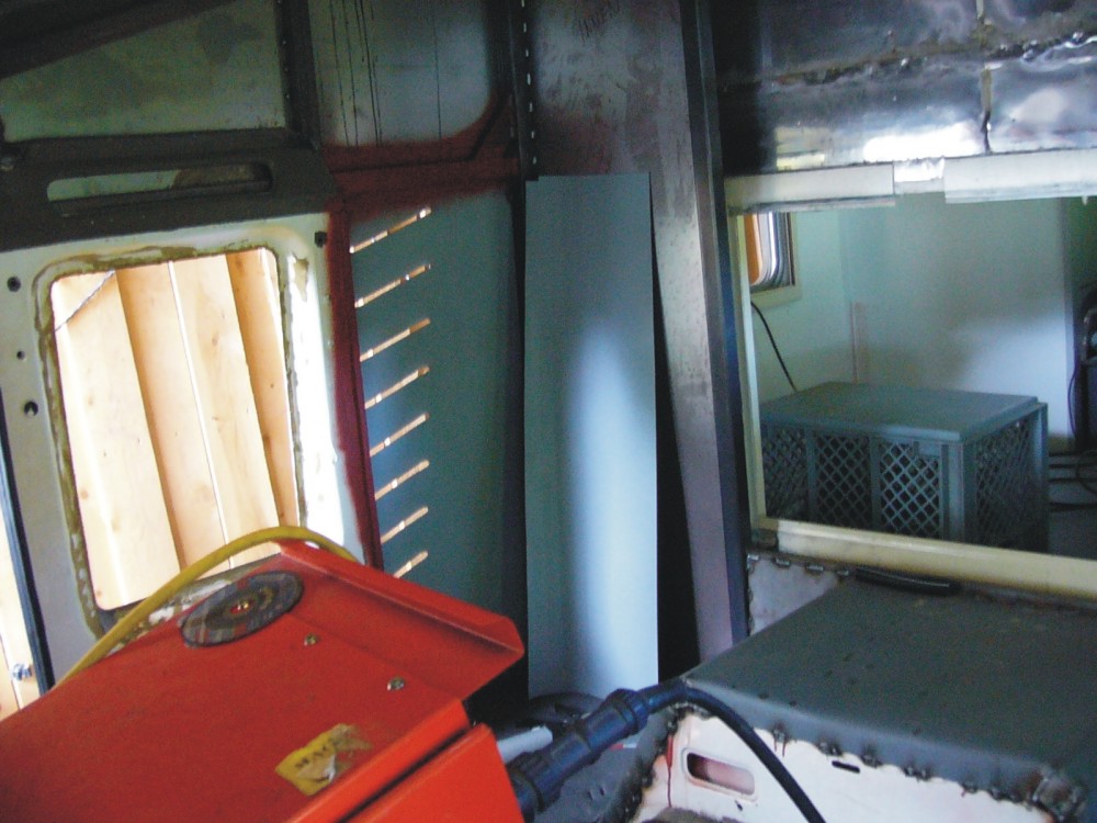

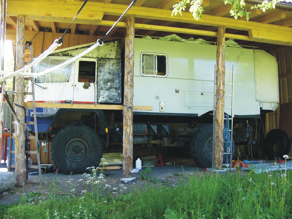

heute habe ich alle schweiß und eisenflexarbeiten fertiggemacht. jetzt zeichnet sich auch die endgültige form schon ab....das schwarze sind fertanreste, die bröseln fast von selbst ab...
die luftansaugung läuft innen an der seitenwand, habe den abgeschlossenen raum auch gut grundiert, bevor ich zugeschweißt habe....
roman, in bezug auf die typisierung mache ich mir keine großen sorgen, alles fachmännisch gebaut und dokumentiert, ein sachverständiger (mit dem alles abgesprochen ist) wird bei bedarf noch nachhelfen....

Wird das mit der Luftansaugung im Innenraum nicht etwas zu laut im Betrieb?
Grüße Jan

hoi,
die luftansaugung ist durch ein 2mm blech vom fahrgastraum abgetrennt....ich bin mir ziemlich sicher, daß es kein problem darstellt, zudem auch die kiemen und der querschnitt so gr0ß bemessen sind, daß die lärmverursachende luftströmung ziemlich langsam ist....aber im endeffekt wird es erst die erste fahrt zeigen...
lg m

schaut wirklich ganz gut aus,
aber mit den trägern hastes wohl auch bischen gut gemeint?!?!?
alles amtlich fett, der bottlenecke währe wohl im zweifelsfalle die anbindung an die origninal struktur, oder eben diese selber.

hoi,
die meisten rohre sind 40x40x2 mm, ein paar kleinere sind auch dabei, die bodenplatt liegt auf 80x40x2 auf, das hat sich höhentechnisch sehr gut ergeben mit sitzhöhe und versteifungen des mittelteils, die ich nicht wegschneiden wollte....
mal schauen...lg m

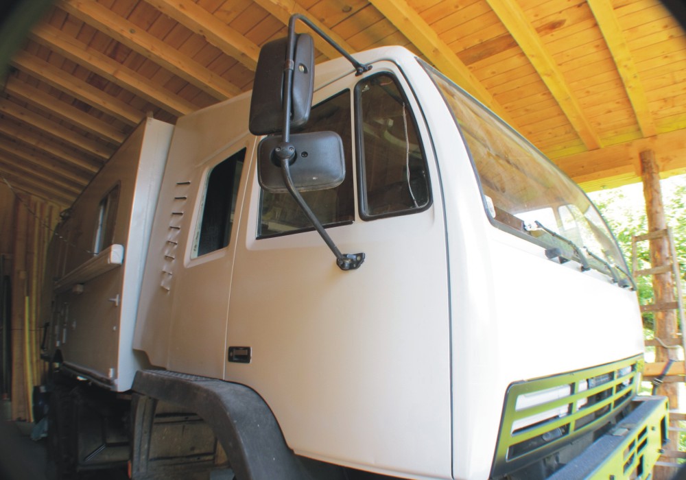

führerhaus ist fertig, innen mit teppich verkleidet, 4 sitze durch den boden bzw. in die originalen aufnahmen geschraubt. die vorderen beiden sind drehbar. lackiert, getüvt, alles gut.
bin happy.
jetzt den koffer pimpen, damit alles funzt, in einer woche gehts nach island....
ein profi macht die oberfläche schönber, aber ich bin zufrieden
wichtig war mir ein fließender übergang vom fh zum koffer...
lg m

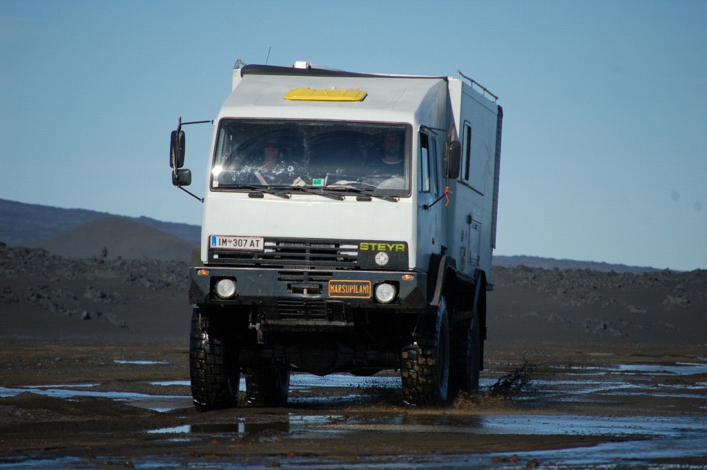

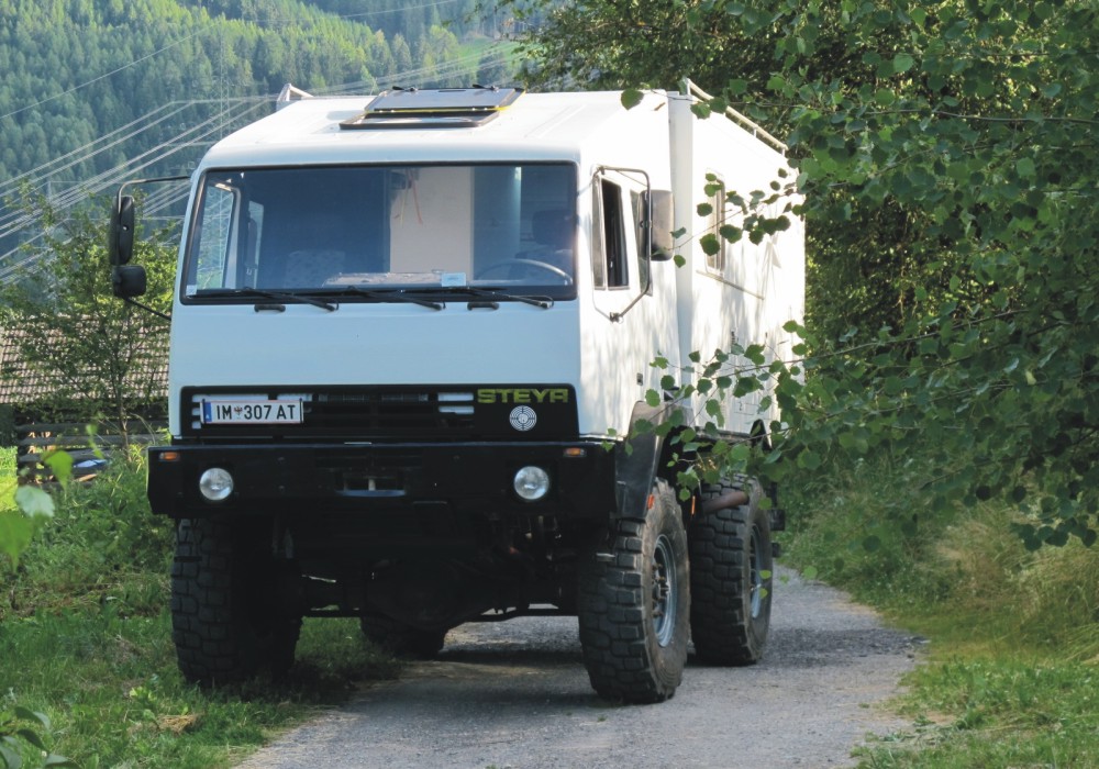

#45 Beitrag von martinaustirol » 2010-09-07 20:36:13
hoi,

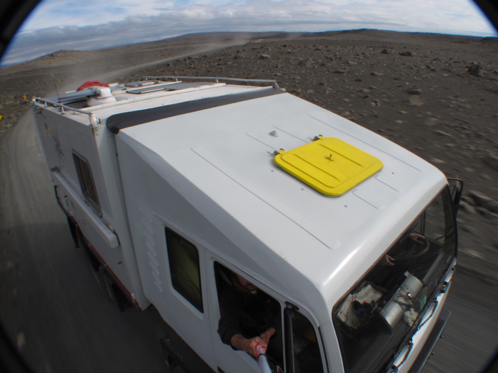

hier nun die pics wie versprochen. in summe hat sich der aufwendige umbau gelohnt, auch wenn wir das fh noch nicht als vollwertiges kinderzimmer genutzt haben - aber das wird schon werden. auch die luftansaugung an der seite hat sich bewährt, außer beim staudruckbremsen sind unangenehme geräausche hörbar...ansonsten postiv hervorzuheben, daß sich scheinbar auch durch die neue windschlüpfrigkeit der kombination fh und koffer ein guter verbrauchswert sich auf der bahn ergibt, bei 90 - 95 kmh gps reisegeschwindigkeit knapp unter 19 liter, das hat mich gefreut....
....rampenspiegel brauche ich noch zur persönlichen beruhigung
zwischen fh und koffer sind nur 2 x 3reihige bürsten, oben ein gummilappen, damit das am koffer aufprallende wasser nicht hier dazwischen hinunterrinnt. alles immer trocken und auch ohne staub...was mich gewundert hat...etwas störend jedoch der geringe lärmschutz von außen in der nacht, hier werde ich noch mit einer klappe nachhelfen, daß wirklich zu ist - auch vom koffer...
ich habe aufgrund der etwas überlasteten beiden führerhauslagerungsfedern nur etwa 3cm abstand trotzdem haben wir nie kontaktschwierigkeiten gehabt, alles fein
alles in allem sehr zufrieden...lg martin aus tirol

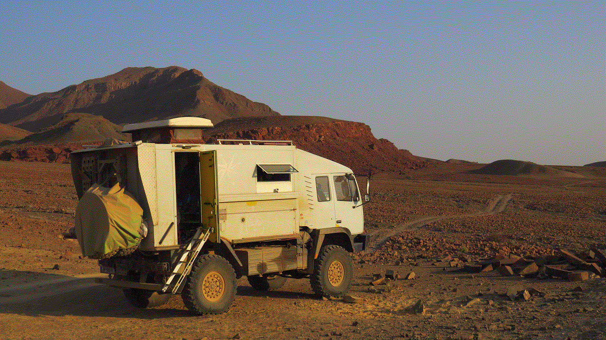

#53 Beitrag von martinaustirol » 2015-10-13 19:41:54

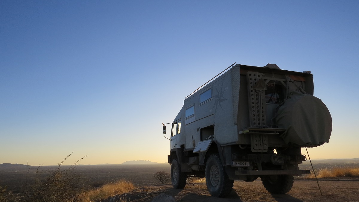

Tja, der Marsupilami steht mittlerweile seit bald zwei Jahren im südlichen Afrika als Reisegefährt für 2+2. Er hat sich toll bewährt, auch wenn immer wieder kleine Verbesserungsmöglichkeiten umgesetzt werden....z.B. neue und mehr Fenster....ansonsten steht bald nachwuchs an, allerdings beim Laster, wird wieder ein 12M, aber diesmal in Ruhe in den nächsten Jahren vorbereitet zur großen Abfahrt mit dann 2 + 0, wenn die Kinder dann aus dem Haus sind.... :-)
Der Neue wird dann Bibo heißen, ich werde dann dazu berichten.....liebe grüße martinaustirol
