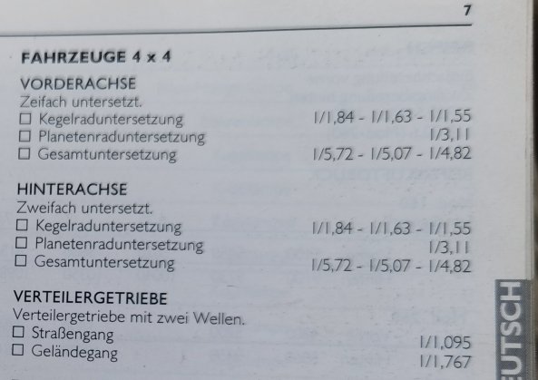

Dann… 6 Gang mit Untersetzung + Längssperre und Hecksperre.
Permanentallrad, Vorderachse zweifach untersetzt, Hinterachse sowieso.
Gruß vom Nils
Du gehst wahrscheinlich richtig in der Annahme (wobei ich nicht weiß obs wirklich das gleiche is, aber da ich keine Fotos reinstellen darf die ich selber nicht gemacht hab is das schwer zu verifizieren zu diesem Zeitpunkt. ich krieg das FZ erst nächste Woche geliefert ....)
6 Gang mit Untersetzung JA lt Vorbesitzer, lt VK u. Typenschein12 Gang (?!?)+ Längs- und Hecksperre JA (lt angebot und verkäufer) lt Vorbesitzer hat er aber keine Längssperre (obwohl ich mich mit Iveco-Magirus noch nicht wirklich auskenn ist mir bei meiner Suche keiner untergekommen der die nicht gehabt hätte - auch das will nichts heißen)
die ganzen Sachen werd ich in nächster Zeit verifizieren ...

bei den 12 Gängen ist die Untersetzung mit eingerechnet. Eine Feuerwehr hat zu 99%iger Sicherheit kein 6 Gang Split bestellt.
Wenn dann ein 4 Gang Gruppengetriebe… 8 Gänge + Crawler.
Das T Model als DoKa und Deutz ist selten. Der Deutz V8 war damals zu durstig und zu schwach im Vergleich zu den parallel angebotenen Fiat Motoren. Von den Feuerwehrfahrzeugen gibt es meist von Iveco keine Infos. Zu der Zeit wurden die Regale leer geräumt und verbaut was noch da war.
Daten wurden damals auf Microfiche gespeichert und nicht digitalisiert. Mit viel Glück hat das Museum in Ulm was im Archiv.

Da bin ich mir ziemlich sicher daß es ein 6 Gang mit Untersetzung ist und keine H-Gruppenschaltung (obwohls schön wär H-Grupp + Untersetzung :))
Bitte klär einen Unwissenden auf, was ist das "T" Modell?
Motor ist der F8L413F. Bohrung: 125 mm Hub: 130 mm
Das mit dem Microfiche hab ich befürchtet, auch daß mit Ulm. Das ist ein ganz schönes Stück weit weg von mir ... Ich hoffe halt daß es eine Art WHB, Repair Manual oder so von einem Drittanbieter gibt, so wies das für div. Autos gibt ...

ganz grob bei den Feuerwehren mit dem breiten MK Fahrerhaus (die es NUR für Feuerwehr/ THW gab):
120-23: F8L513 mit 13.383 cm2 Hubraum 174 KW bei 2.300 1/min ... sehr wahrscheinlich dann auch so beim 160-23 mit der Fiat Hütte
120-25: F8L413F mit 12.763 cm2 Hubraum 188 KW bei 2.500 1/min
Der F8L513 hat einen Kolbendurchmesser von 128 mm, der F8L413 einen Kolbendurchmesser von 125 mm. Die Motoren sind grundverschieden. Den F8L413 hat es in zig Ausführungen gegeben. Als Sauger von 135 PS bis 256 PS. Die Motoren gab es als Direkteinspritzer, Wirbelkammerverfahren, unterschiedlichen Einspritzpumpen , Reglern,..... etc....
Gibt man dem 513 die von Deutz angedachten max. möglichen 264 PS (wobei da intern sicher auch einiges geändert werden muss... keine Ahnung was wo und wie oder überhaupt...) stemmt die Maschine ungefähr 900Nm auf die Welle. Beide V8 sind ziemlich lahm und behäbig. Dazu kommt der sehr große Hunger nach Diesel, daher gab es die Deutz meist nur für Behörden Feuerwehren etc.... die fahren nicht viel und der Vorteil vom luftgekühlten ist der etwas geringere Wartungsaufwand.
In der Regel wird bei so einer Radstandsverlängerung der Rahmen zwischen Getriebe und VTG oder dahinter getrennt und dann verlängert. Die Wellen dürfen halt nicht zu lang werden, aber das hat der Fahrzeugbauer entsprechend im Blick.
Ich würde mir eher Gedanken machen ob es bei einem so langen Radstand unbedingt eine zweifach untersetzte Vorderachse braucht. Groß ins Gelände kann man damit dann sowieso nicht mehr und als Zugfahrzeug oder für schwere Lasen wird der LKW ja auch nicht mehr genutzt. Das braucht einfach unnötig viel Sprit...
