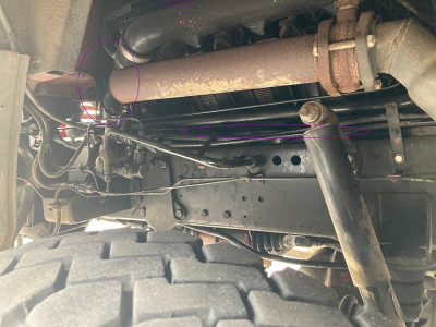

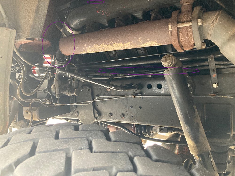

Also gestern nach Deutschland gefahren und ne probefahrt gemacht in einer 170D11. Was ganz deutlich ist, ich liebe dieser form! Leider gab es ein paar entaushungen.
-sah sehr gut aus auf dem photos aber doch viele stellen nicht so ganz toll, chassis ist aber wie neu
-hat sehr lange gestanden, 20 jahren und kaum bewogen, keine wartung gemacht
-schalten ging fast gar nicht, sehr schwer in vor allem die 2e und 4e gang wollten einfach nicht rein gehen
-sollte fast 80 fahren aber ging nicht schneller als ne dikke 65 km/h (gelande gang war nicht eigeschalted denke ich weil der hebel auf normal stand oder kann er in gelande gang stecken bleiben?)
-viel blaue rauch
-hatte etwas mehr power erwartet
-viel auch mal aus warend der fahrt, dieselfilter verstopft.
-der motor ist an einder seite bisschen oilich (siehe foto) andere seit ist trocken; ist das ok oder gibt es da probleme?
-diff sperre knopf konnte ich nicht betatigen (also mit er motor aus)
-reifen haben bei 50 schon gesagt/larm gemacht
Was denken die experten hier

Mein 130er fuhr auf den ersten 10 km auch maximal 70 km/h, wenn er dann warm war, rannte er deutlich besser.
- Beiträge: 17890
Re: Wahl zwischen Magirus 170d11 oder 192d?
Klingt alles ganz normal für einen LKW, der nicht gewartet wurde und 20 Jahre stand ...
