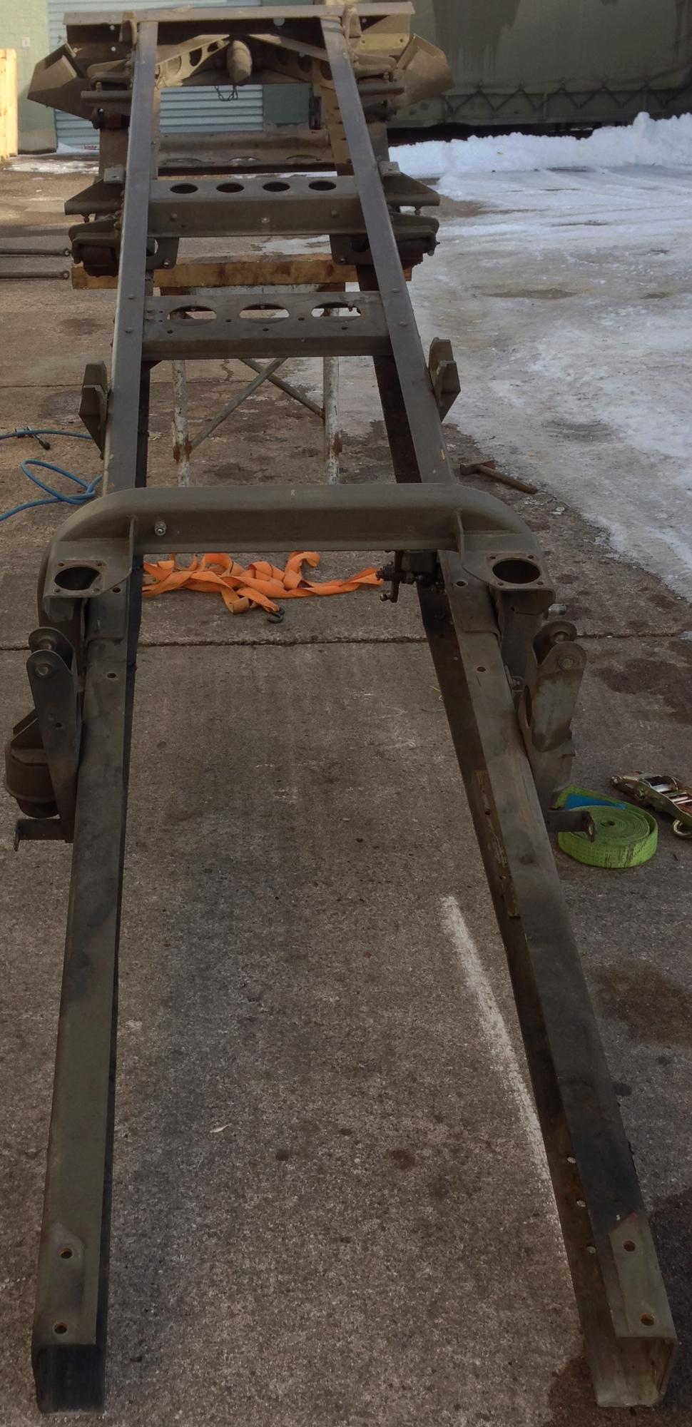

Moin Chris,
das ist wirklich sehr lustig, denn just heute bin ich über Deine Seite gestolpert. Ich hatte allerdings den Federlagerungs-Beitrag nicht gefunden auf die schnelle, wusste aber dass ihr Euch intensiv damit beschäftigt habt.
Danke für die Hinweise. Federlagerung wird gemacht, denke ich, wenn die restlichen Unklarheiten beseitigt sind. Vielleicht sollte ich da dann aber nochmal nen neuen Thread zu auf machen.. Ich überlege ob ich das meinem Mechaniker zumuten will, dafür müsste ich ihm aber gute Beschreibungen liefern, mal sehen..
Rahmen kommt mit großer Wahrscheinlichkeit neu, wäre aber gleiches Baujahr (1968) (heißt: wenn's doch ein Produktions-/Matierialproblem mit reinspielt, erhöhtes Risiko). Motor wird auch gleich ausgetauscht gg den neueren mit Mittelkugelverfahren :rock:
Zum Abschluss des Tages hier noch ein besseres Foto des kompletten Rahmens.
LG Volker

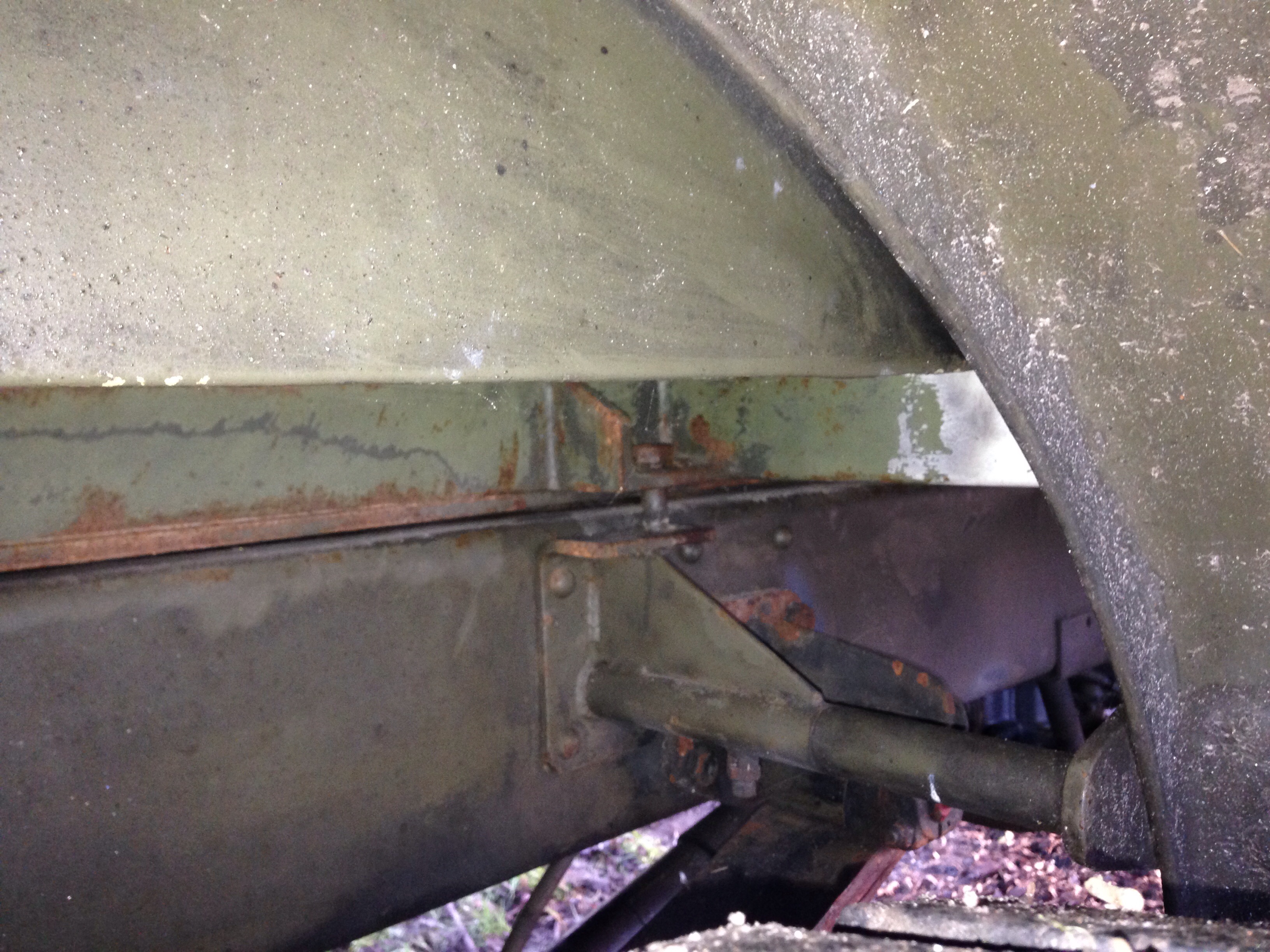

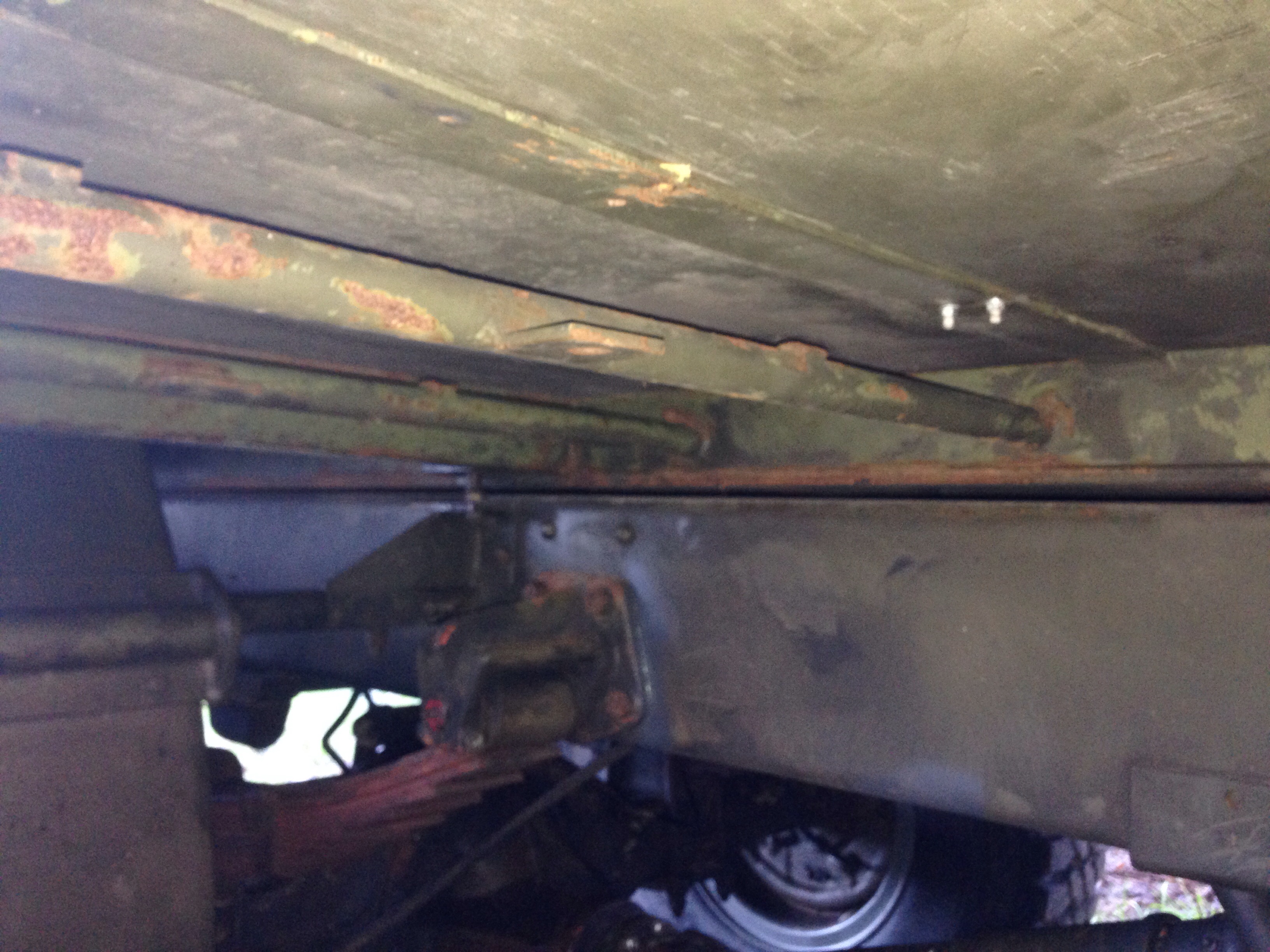

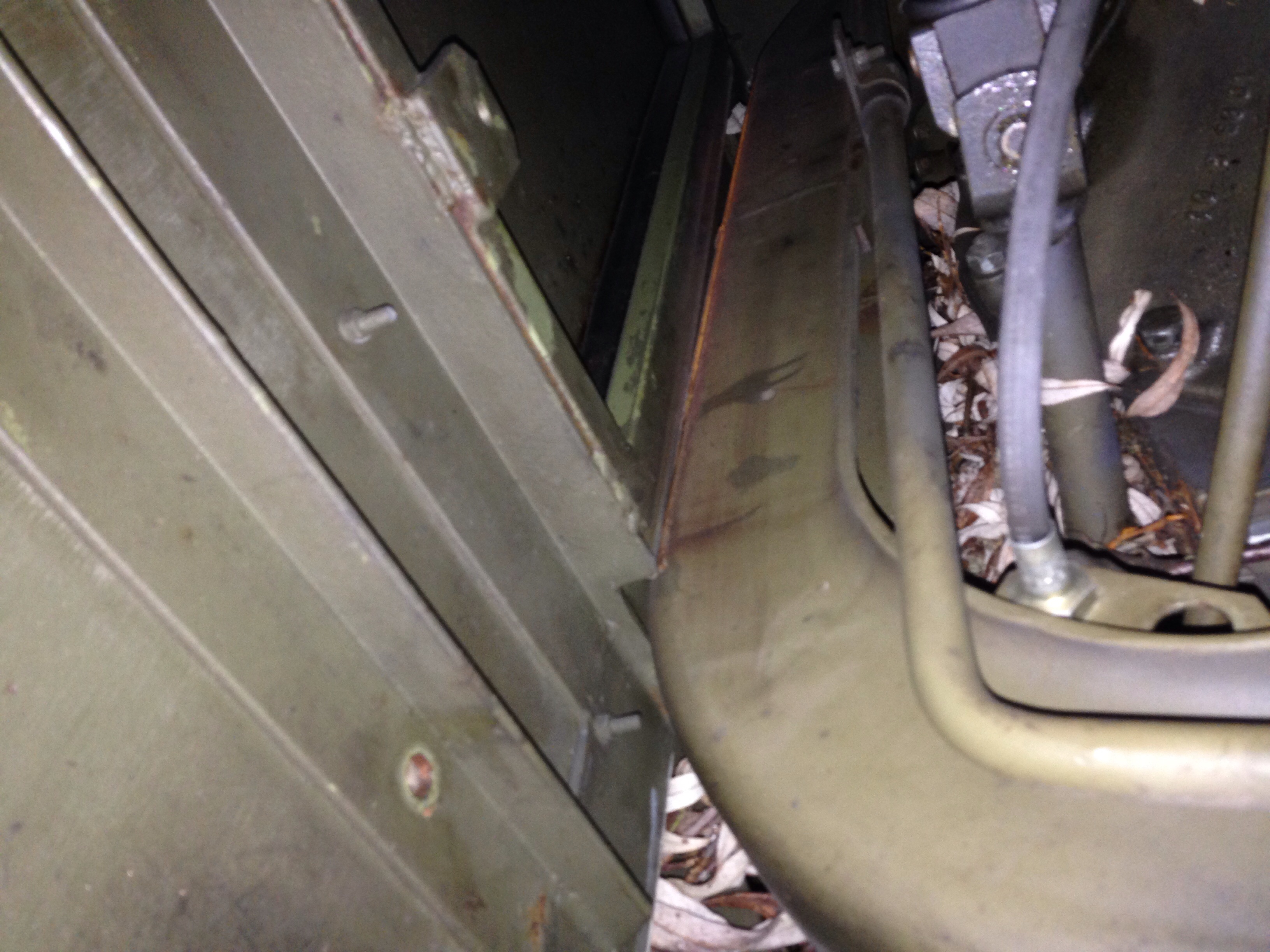

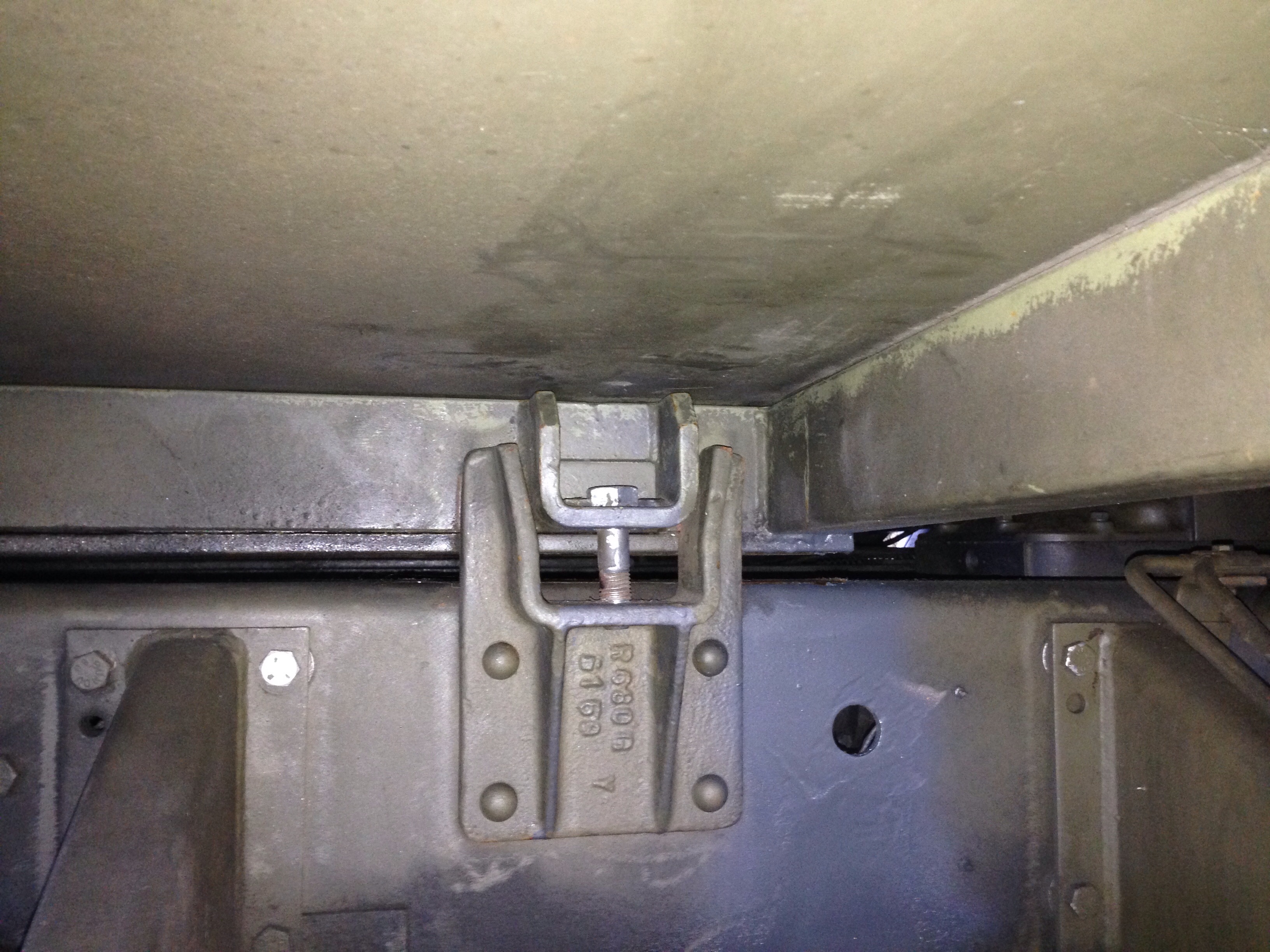

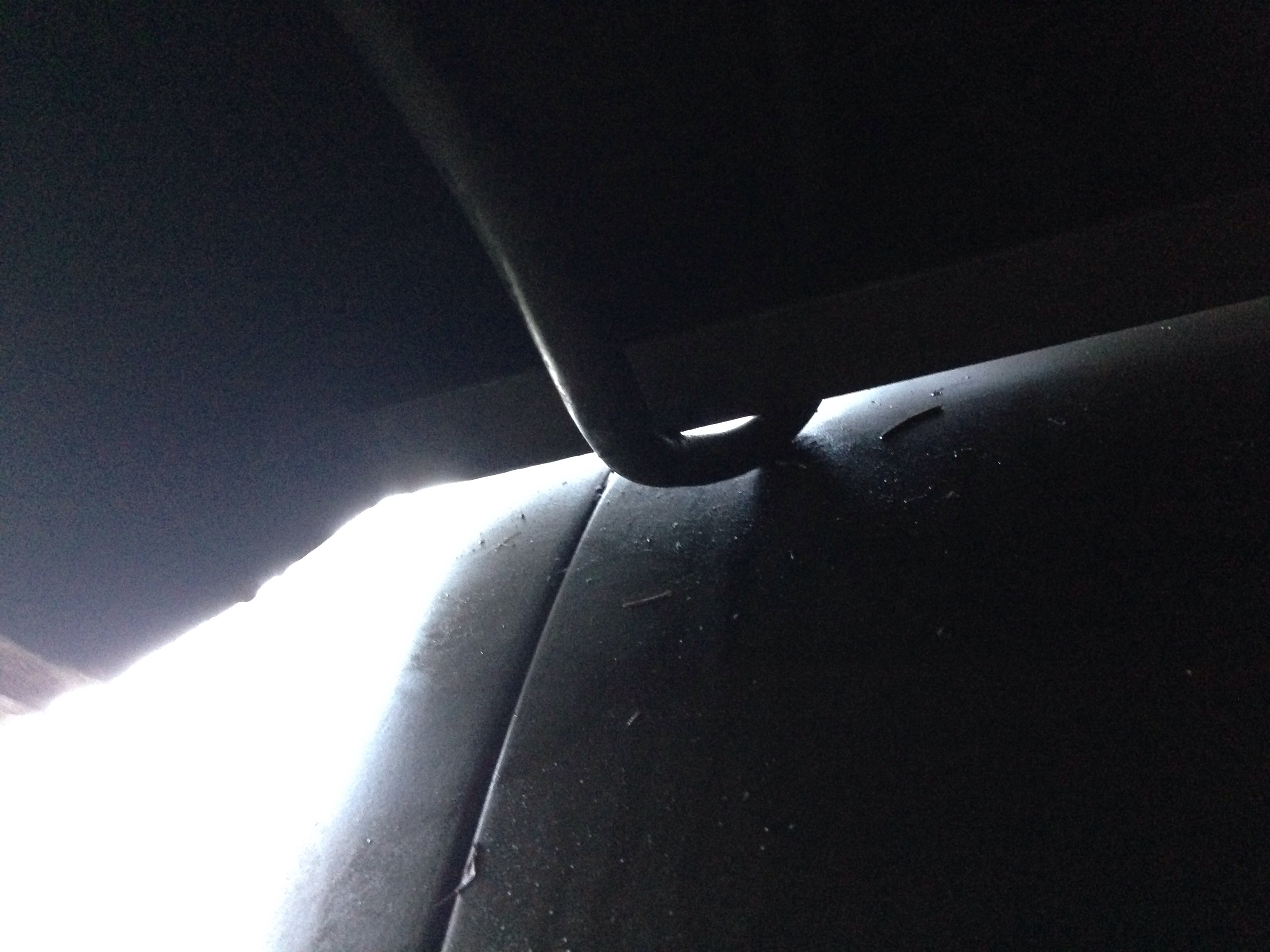

Soderle,
mal ein kleines Update:
Rahmen wurde mit Laser gecheckt und es wurde festgestellt, dass wohl durch Bergungsaktion o.ä. mal eine seitliche Kraft an ungünstigen Stellen auf den rechten Rahmenträger einwirkte, hier ist eine richtige Krümmung im Träger, zusätzlich gibt es lokal eine kleine Beule wo anscheinend ein Haken o.ä. angesetzt wurde.
Vermutung ist, dass das zumindest zum Teil mitverantwortlich für die 6 Risse ist.
Deshalb nehmen wir auch einen anderen Rahmen.
Das nächste was anstand war ein Verschränkungstest. Dieser fiel allerdings sehr kurz aus. Bereits nach ca 2,5cm Abheben des Koffers vom Hauptrahmen berührte die gegenüberliegende Kofferecke fast den Kotflügel, und zusätzlich gabs eine Berührung des oben verlaufenden Rahmen-Querträgers mit der vorderen unteren Kofferkante. Allerdings muss man dazu sagen, dass wir auf die Schnelle den Rahmen vorne links und hinten rechts angehoben haben und nicht die Achsen/Räder.
(falls das Bild oben bei Euch verdreht ausschaut, einfach mal draufklicken dann wird's richtig angezeigt)
Des weiteren schien es mir so, dass der untere Kofferträger auf der abgehobenen Seite nicht auf ganzer Länge eine gerade Linie bildete, d.h. evtl etwas verformte. Das war aber nicht wirklich gut zu erkennen. Trotzdem fragten wir uns dann, inwieweit wir nun bei einer Verschränkung sicher sein können, dass der Koffer diese Lasten aushält. Zumal er zzt ja unter 2t wiegt, und in Zukunft ca 4t.
Für uns gibt es nun folgende Möglichkeiten:
- Hilfsträger mit Querstreben unter die Kofferträger schrauben. Damit würde hoffentlich genug Abstand zu den vorderen Berührungspunkten erzeugt, und zusätzlich hätte man eine Kofferstabilisierung. Nachteile wären der höhere Aufbau, der niedrigere Durchgang zum FH sowie damit auch ein Raumproblem für die geplante Sitzbank im Koffer vor dem Durchgang sowie die geplanten Stauräume für Batterien unter derselben..
- Koffer vorne ummodellieren, um die Anstoßpunkte zu eliminieren. Ist machbar, aber bei der Kofferform fummelig, und der Koffer würde weiterhin nicht durch eine Hilfskonstruktion unterstützt
Koffer nach hinten schieben geht nicht, da die Achse, der Radkasten und alle Auflager dann auch verschoben werden müssten :mellow:
Hier nochmal der Link zum Post mit einigen Fotos vom Rahmen und Koffer:
http://www.allrad-lkw-gemeinschaft.de/p ... 90#p732701
PS: es gibt übrigens doch ein mittleres Kofferauflager, nur etwas anders und mit dem Radkastenhalter verbunden:
LG volker

....also doch. Deshalb schrieb ich am 01.11.17 von 6 aufnahme-punkte, habe noch keinen gesehen mit nur 4.
Das sich der aufbau resp. die unteren Holmen des funkaufbau verbiegen beim anheben würde mich erstaunen, die bilden ja eine einheit mit den seitenwaende und dem dach(welches bombiert ist )
Klemmt denn die tür in dieser position? wenn nicht, hat sich wohl auch nichts verbogen.
John
JoSuPa
Beiträge: 529
Re: Rahmenbruch Steyr680 an mehreren Stellen-Federlagerung f
#190 Beitrag von JoSuPa » 2017-12-02 22:59:12
Interressant auch deine bemerkung über den verbogenen längstraeger, somit erklaert sich weshalb Du weit und breit der einzige bist mit einem gerrissenen 680 er Rahmen. Bestaetigt auch meine aussage betr. den 680 er die ich kenne und selber gefahren bin in recht anspruchsvollen reisen ohne je irgend ein problem zu haben weder mit dem aufbau noch mit dem rahmen, bestaetigt auch meine aussage das die firma Rizzi nicht irgend ein bastelbetrieb war, sondern sehr kompetent . Die haben 50 jahre lang omnibusse und militaer LKW karrossiert.
Wenn Du pech hast, wirst Du nun dein Steyr so umbauen und " verbessern" bis er tatsaechlich nicht mehr so zuverlaessig ist.
Sorry, aber hättest Du den verbogenen längstraeger nicht vorher sehen sollen? wir sind mittlerweile an der 7er seite über dieses thema
John
