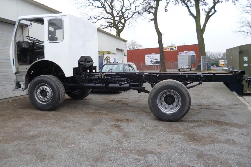

So, die Kotflügel hinten sind auch angepasst.
Gibbet fertig zu kaufen, brauchst nur dranschrauben, sprach der große Meister.
Der kleine Meister (ich Nase) hab dafür 3h gebraucht ^^
Die sonstigen roten Teile sind nun alle geschliffen und gespachtelt, ich geh jetzt mal zu Lacki rüber und mach da mal Grundierfüller drauf, wenn ich auf den warte, ist das erst Weihnachten fertig ^^

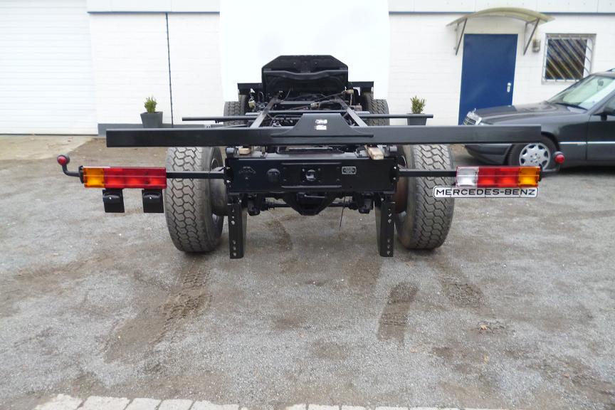

So, die hintere Beleuchtung (Weihnachtsbaum) ist auch fertig und leuchtet...
Mein Papa hat mir heute gesagt, "viel geschafft in 2 Wochen", da hab ich den angeschaut und gesagt "ich bin schon länger dran als 2 Wochen", mnindestens 3, ein Blick in den Kalender zeigte, es sind schon 4 Wochen und es werden noch 2 Wochen bis das Fahrgestell fertig ist...
Der Lacki macht morgen die Anbauteile, mein Kumpel kommt um 10, dann können wir die Frontscheibe vorbereiten, 10:45 einmal Winterreifenwechsel und dann Scheibe einbauen...
Es wird n Laster...
Mitlerweile habe ich vor lauter Arbeit ehrlich gesagt auch das Zeitgefühl verloren, meine einzige Privatzeit ist Donnerstag abends, Freundin fragte mich was ich die Woche gemacht habe und ich sprach "Laster geschraubt", sonst nix. bisschen gepennt, sonst nur Laster geschraubt...
Es wird n Laster...
