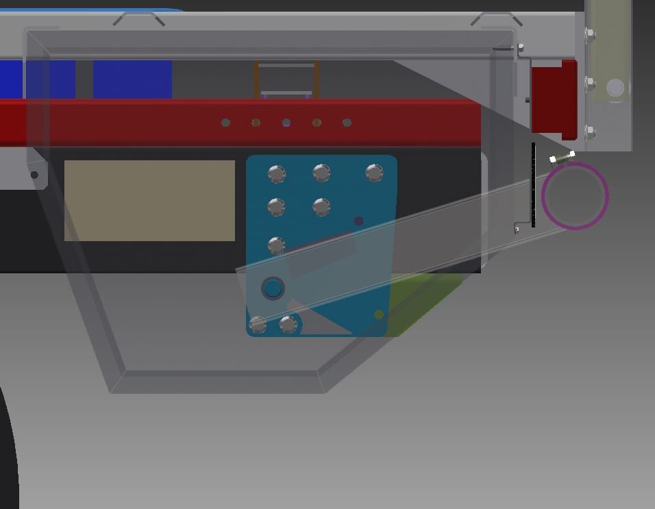

#155 Beitrag von brezzi » 2019-03-28 12:47:07

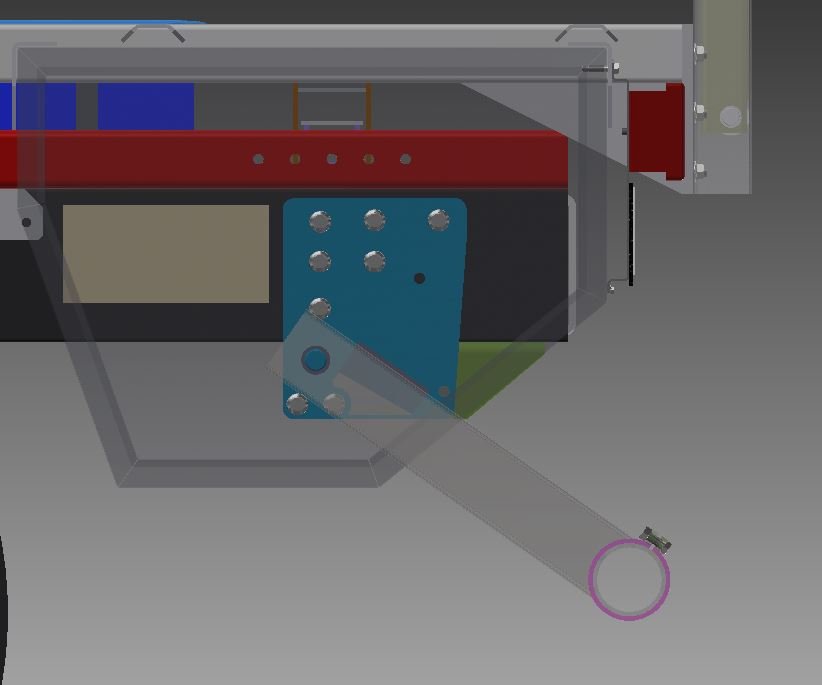

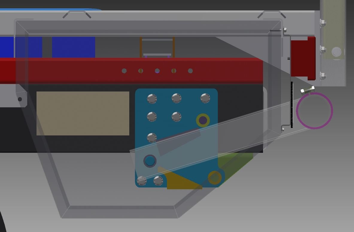

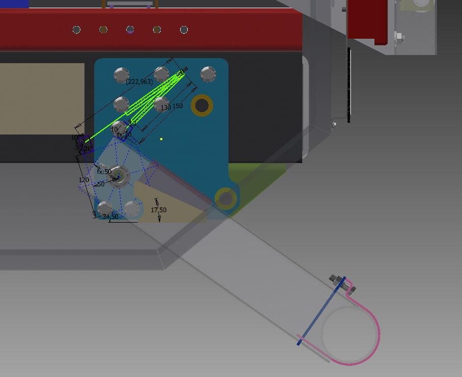

Den Ansatz des nach unten klappens wieder verworfen und den BPW als Vorlage genommen. So sollte es nun KLAPPEN :joke:
im Straßenmodus -34,5° und im Geländemodus 17°, anders hab ich es nicht wirklich hinbekommen, ich weiß das es nun 4,5° mehr sind als bei BPW Original. Schenkellänge 520mm
Wäre dir sehr dankbar wenn du mir eventuell noch ein paar Maße bzw detail Fotos zukommen lässt.
So im nachhinein sieht die Stützplatte ein wenig klein aus, wie ist dass denn Original?
burkhard
Beiträge: 4169
Wohnort: ME
Re: Wippenposition und Rohrgröße
#156 Beitrag von burkhard » 2019-03-28 13:05:28
So könnte es klappen. Ich würde die blaue Platte noch etwas tiefer ziehen, damit du mehr Fläche hast um die beiden angeschweißten Anschlagplatten in einem größeren Abstand von Drehpunkt zu haben. Das Reduziert die Hebelkräfte. Eventuell noch die blaue Platte um dem Federbock unten herumführen und an den 4 Bohrungen, die du ursprünglich für die Pendelstütze vorgesehen hattest, verschrauben. Auf den Bildern vom 917 siehst du was ich meine. Das schont dem Rahmen im Falle eines Aufpralles.
Mal als Anhaltspunkte zur Dimensionierung: Beim BPW hat der Bolzen einen Durchmesser von 30 mm, Schenkel ist 120 x 60 x 6 mm, Platte und Anschlagplatten sind 12 mm, Rohr ist 127 mm im Durchmesser. Befestigung mindestens 6 M14 Schrauben.
Eine Gasdruckfeder würde ich auch noch verbauen, sonst wird die Bedienung anstrengend.

#157 Beitrag von burkhard » 2019-03-28 13:15:58
brezzi hat geschrieben:
2019-03-28 12:47:07
... anders hab ich es nicht wirklich hinbekommen, ich weiß das es nun 4,5° mehr sind als bei BPW Original. Schenkellänge 520mm
Beim BPW ist beträgt der Abstand von Drehpunkt zur hinteren Kante des Schenkels 60 mm. Bei dir scheint es mehr zu sein. Wenn du den Drehpunkt etwas verschiebst kriegst du die 30° Grad eventuell noch hin.

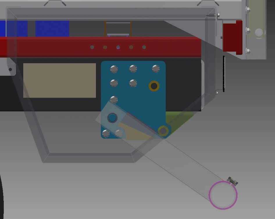

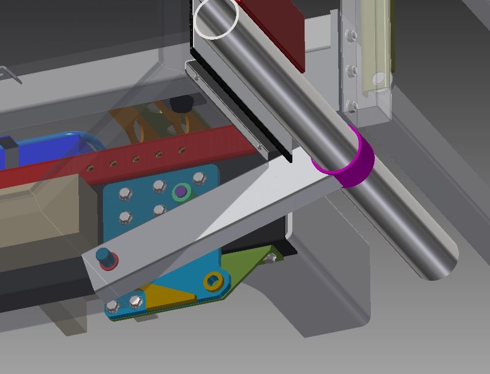

#158 Beitrag von brezzi » 2019-03-28 19:59:10

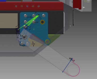

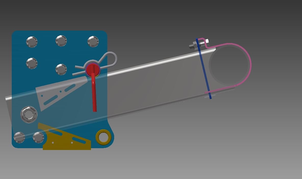

Hab jetzt mal alles noch ein wenig modifiziert und schön langsam gefällts mir eigentlich.
Als Rohr sollte doch 108mm reichen, so wie es beim WAP auch ist oder ? Welches Widerstandsmoment muss denn erfüllt sein?
Schenkel dachte ich an 100x60x6, das passt dan gut mit dem 108er Rohr. Gibt es diese Schellen eigentlich zukaufen oder muss ich die selber machen ?
Federriegel hätte ich jetzt mal einen mit 25mm Bolzen genommen.
Hat der Bolzen eigentlich eine M30 Mutter ? Den zu drehen, ist ja kein Problem aber M30 kann ich nicht so auf die schnelle schneiden.
Woher bekomm ich überhaupt die Mutter?
burkhard
Beiträge: 4169
Wohnort: ME
#159 Beitrag von burkhard » 2019-03-28 20:43:38

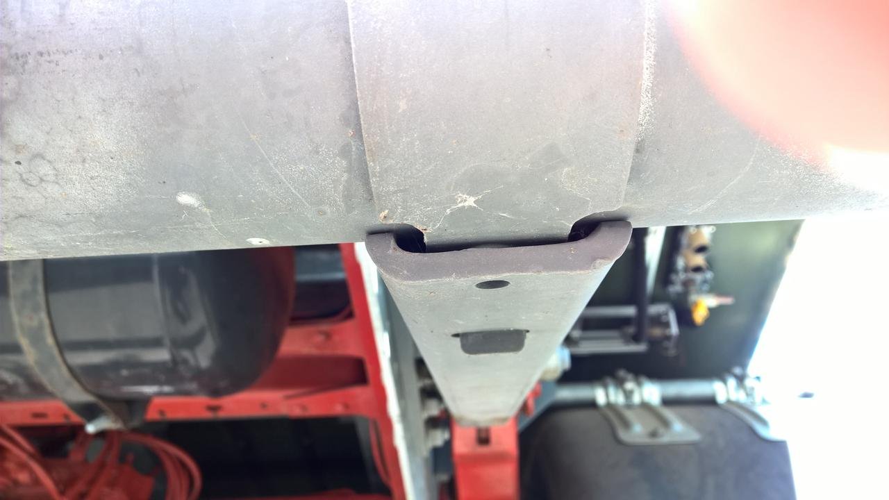

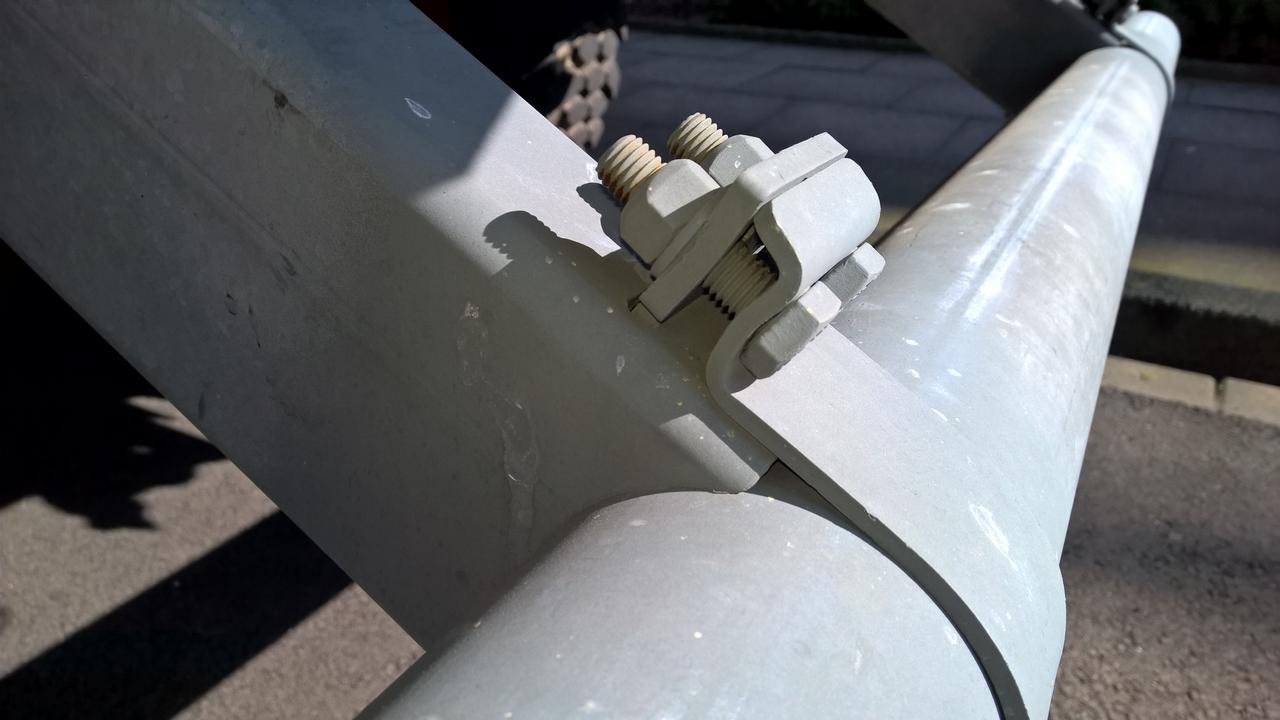

Beim WAP steht in der technischen Zeichnung "Rundrohr S355J2G3 (St52-3) Ø108x5x2350". Der Schenkel ist auch beim WAP 120 x 60 x 6 mm, St52-3. Die Klemmung ist beim WAP etwas anders gemacht als beim BPW.
Die Klemmung von WAP gefällt mir besser, weil austauchbar wenn verbogen und außerdem einfacher herzustellen. Im Schenkel sind kleine Schlitze. Die Schelle ist ein Flacheisen, rund gebogen und an dem Enden um 90° abgekantet. Die abgekanteten Enden werden dann einfach in die Schlitze gesteckt und hält dann durch die Spannung, sobald die Schraube angezogen ist. Vielleicht habe ich davon noch irgendwo ein Detailfoto.
Auf dem Foto was ich weiter oben eingestellt habe kann man es auch ein wenig erkennen.
Der Bolzen ist 30 mm, aber am Ende auf M24 Gewinde abgedreht. Am Schenkel ist für den Bolzen eine Einschweißbuchse. An der Platte haben BPW und WAP auch erst eine Einschweißbuchse und dann darin den Bolzen eingeschweißt.
Als Bolzen würde ich so einen Federbolzen nehmen. Dann ist das Gewinde schon dran und die Mutter auch dabei. Einfach auf die Länge abschneiden, die du brauchst. Gibt es auch ohne Schmiernut.
https://www.suer.de/Fahrwerk-Unterbau-u ... 30-mm.html
Ansonsten gibt es bei https://www.wegertseder.com/ Schrauben und Muttern in allen möglichen Formen und Farben.

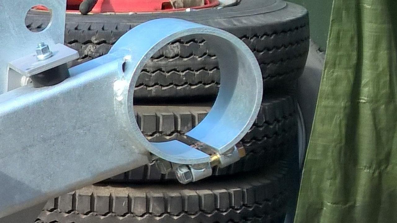

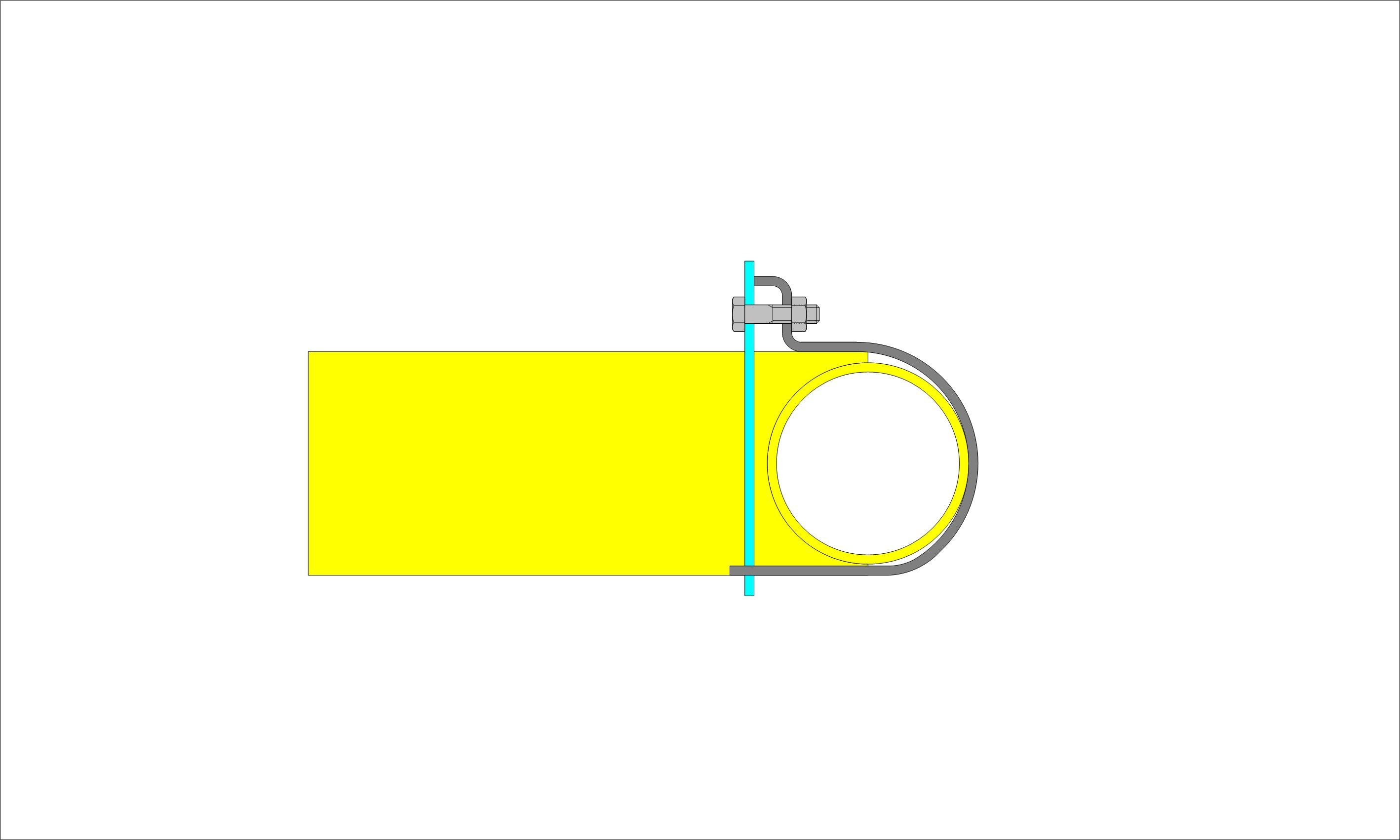

Habe nochmal nachgeschaut. Die Klemmung bei WAP geht etwas anders als oben beschrieben:

#161 Beitrag von burkhard » 2019-03-29 11:37:38

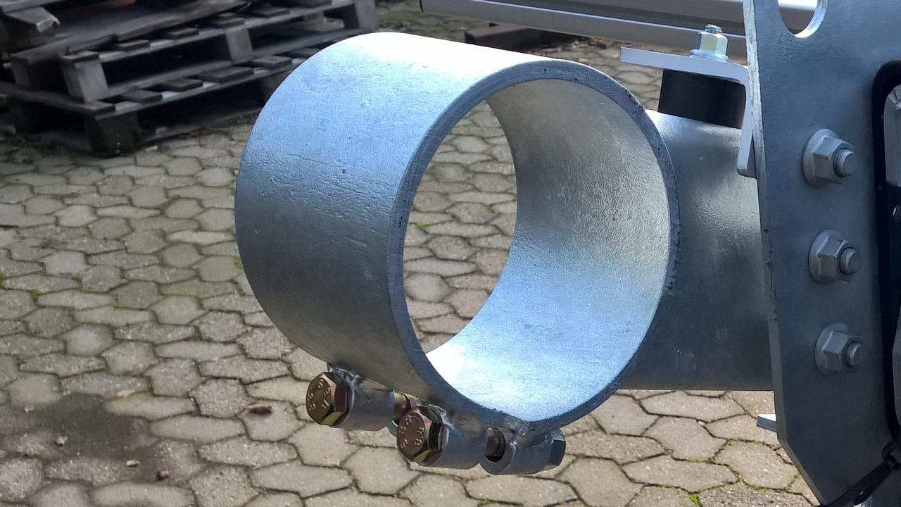

Den Schenkel würde ich schon allein deshalb aus 120 x 60 x 6 mm, St52-3 machen, weil du dann dem TÜV anhand der technischen Zeichnungen plausibel machen kannst, dass du lediglich das Original mit Zulassung in den für die Stabilität wichtigen Teilen 1:1 nachgebaut hast. Dann fällt es dem TÜV sicherlich leichter, deinen Nachbau abzunehmen.
Allerdings müsstest du für diese Argumentation die 30° Grad irgendwie hin bekommen. Dazu kannst du die Platte noch etwas tiefer ziehen. Es würde ja nur die Platte auf der schmalen Seite etwas in den Sand schneiden.
Beim BPW ist die Klemmung aus einem Stück Rohr gemacht. BPW hat in den Ecken noch Abflussöffnungen gelassen, damit der Schenkel nicht von innen voll gammelt.
brezzi
Beiträge: 550
#162 Beitrag von brezzi » 2019-03-29 21:41:48
OK Schenkel sind nun aus 120x60x6 und Rohr 108x5 inkl der WAP Klemmung
Die Federbolzen sind perfekt, werde 30mm mit M24 Mutter nehmen, Schmiernut eventuell in der Buchse da find ich sie fast besser. Als Buchse würde ich einfach ein Präzisionsrohr 44x7 nehmen, sollte für diesen Zweck reichen. Bleche aus 12mm S355.

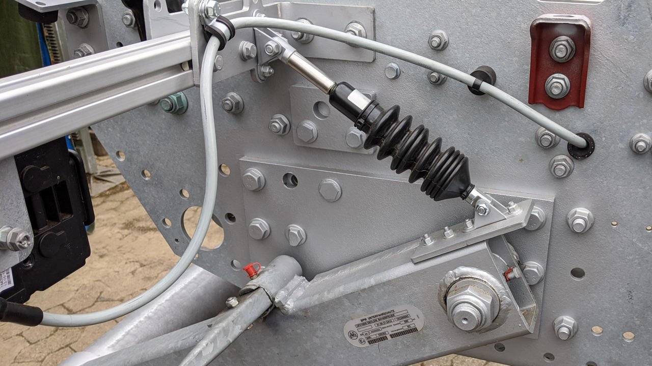

Aktuell bin ich noch am überlegen wegen der Gasfeder, denn diese müsste ca.6000N haben bei diesem Aufbau. Eventuell auf beiden Seiten eine mit 2500N?

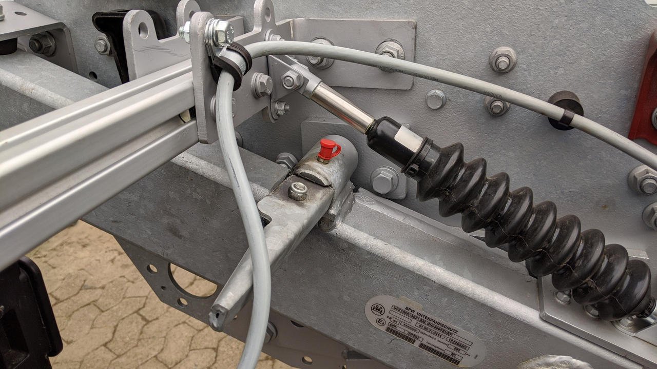

Die Gasdruckfeder hat bei WAP 1400 N, bei BPW 1500 N. Einseitig. Wenn du beidseitig eine Gasdruckfeder verwendest und die Hebel ungefähr gleich behältst wie bei WAP / BPW kannst du die Werte halbieren. Eventuell ein bisschen mehr. 2500 N beidseitig sind zu viel. Das Rohr gibt dir einen K.O. Schlag.
Hier gibt es passende Gasdruckfedern und auch das Zubehör. Einen schönen Konfigurator haben die auch.
http://www.sodemann-federn.de/online-shop/gasdruckfeder

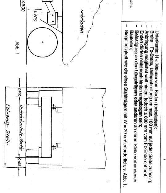

keine Ahnung welche EZ dein Kahn hat, aber für EZ von 1979 galt folgendes Dokument (überreicht vom Herrn Prüfingenieur persönlich):
Ich würde an deiner Stelle mal deiner nächsten Prüfstelle eine nette Mail bzgl der Anforderungen schreiben.

Ist von 91.
86 sollte sich mal etwas geändert haben, die 700mm wurden auf 550mm reduziert und das Wx von 20 auf 35cm3 erhöht wenn ich nicht irre.

#166 Beitrag von burkhard » 2019-03-29 23:08:38
Erstzulassung vor 01.01.1975: kein UFS
Erstzulassung 01.01.1975 bis 31.12.1986: Unterkante: H < 700 mm vom Boden (unbeladen), Biegefestigkeit wie die eines Stahlträgers mit W = 20 cm² erforderlich
Erstzulassung ab 01.01.1987: Unterkante: H < 550 mm vom Boden (unbeladen), nur geprüfte Bauteile
Nachweis ab 01.01.1987: EG-Typgenehmigung für Fz-Typ, EG-Typgenehmigung für Unterfahrschutz als techn. Einheit.

Das mit dem Widerstandsmoment hatten wir schon geklärt. In der technischen Zeichnung von WAP steht "Rundrohr S355J2G3 (St52-3) Ø108x5x2350".
Eigentlich benötigt brezzi für sein Baujahr einen UFS mit Typgenehmigung. Da es aber für den bei ihm knappen Bauraum keinen fertigen gibt, baut brezzi jetzt einen UFS mit Typgenehmigung etwa 1:1 nach und hofft, das der TÜV das abnimmt. Ein gewisses Restrisiko, das der TÜV nein sagt, bleibt. Andererseits hat brezzi gute Argumente, da er anhand der technischen Zeichnungen von WAP und BPW zeigen kann, dass sein Nachbau hinsichtlich der Dimensionierung und Konstruktion dem Original gleichkommt.

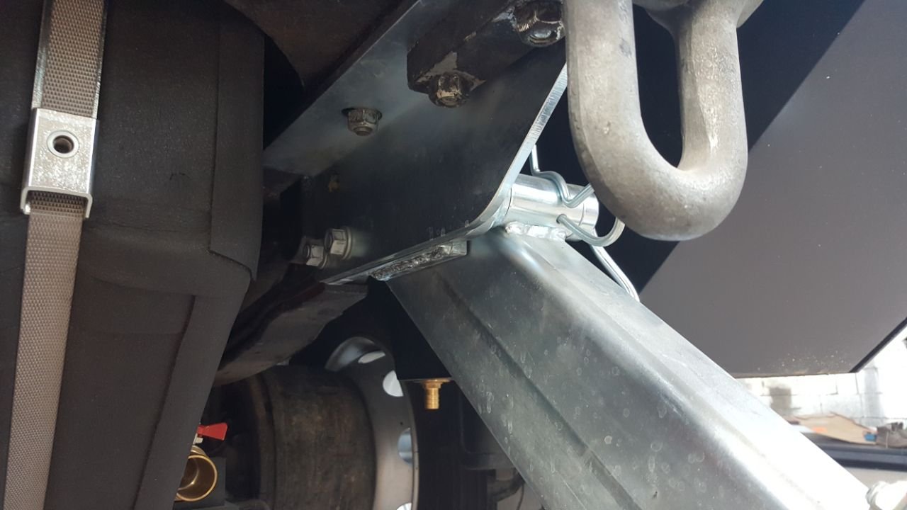

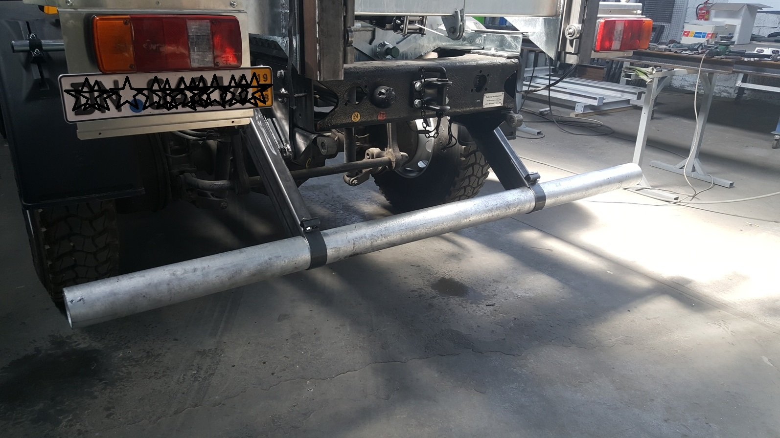

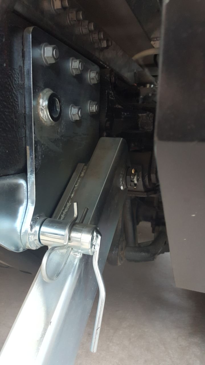

#169 Beitrag von brezzi » 2019-06-15 15:54:58

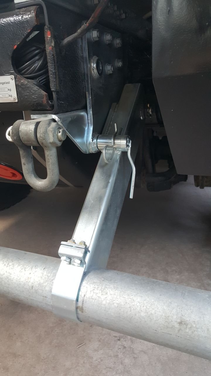

die erste Anprobe sieht schon mal gut aus
burkhard
Beiträge: 4169
Wohnort: ME
#170 Beitrag von burkhard » 2019-06-15 16:16:46
Gratuliere! So muss es sein. Sieht dem Original bist auf die Grundplatte zum verwechseln ähnlich. Fehlen nur noch die Gasdruckfedern und der Federriegel für die Arretierung.

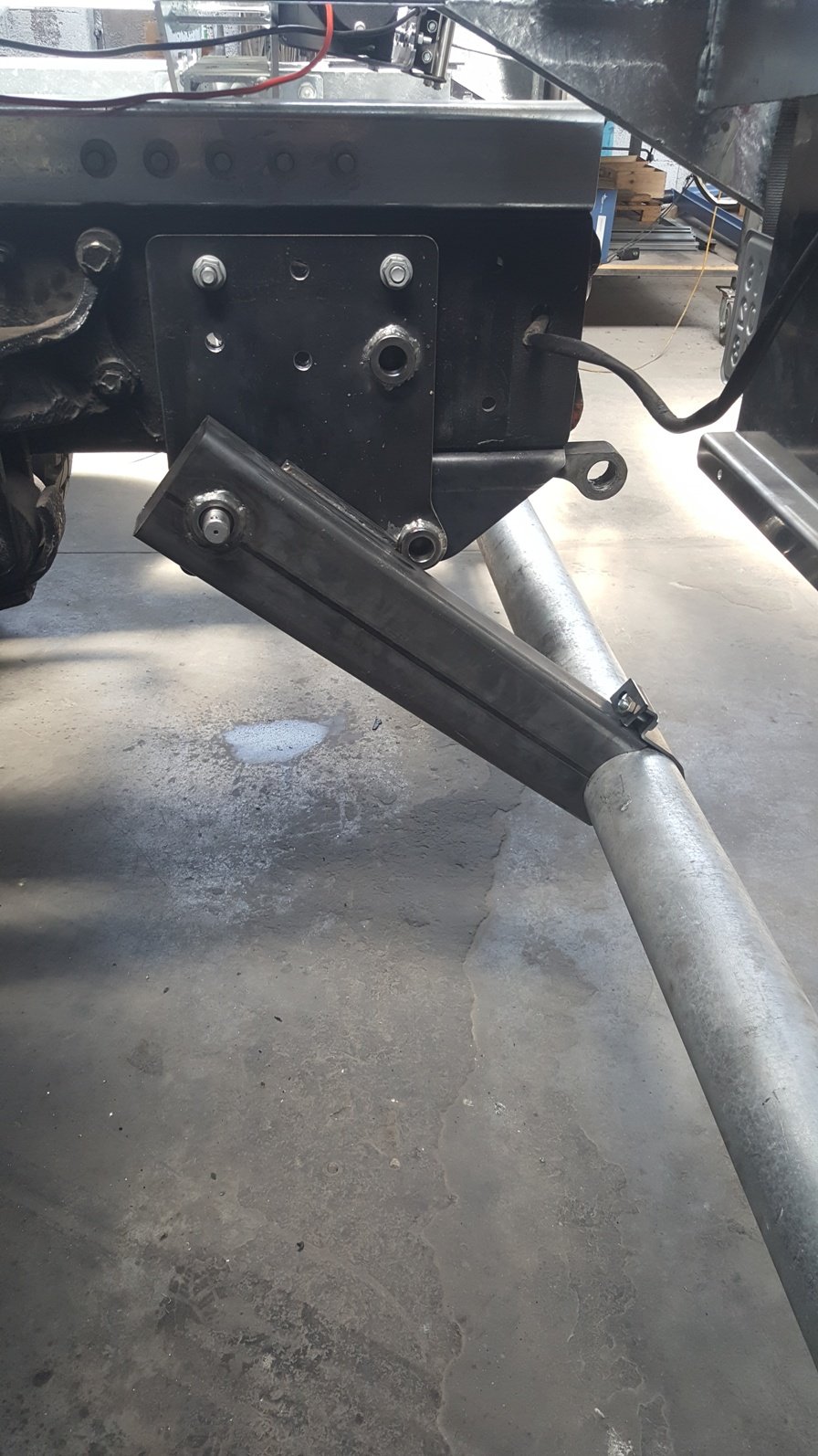

#171 Beitrag von brezzi » 2019-06-18 16:14:23

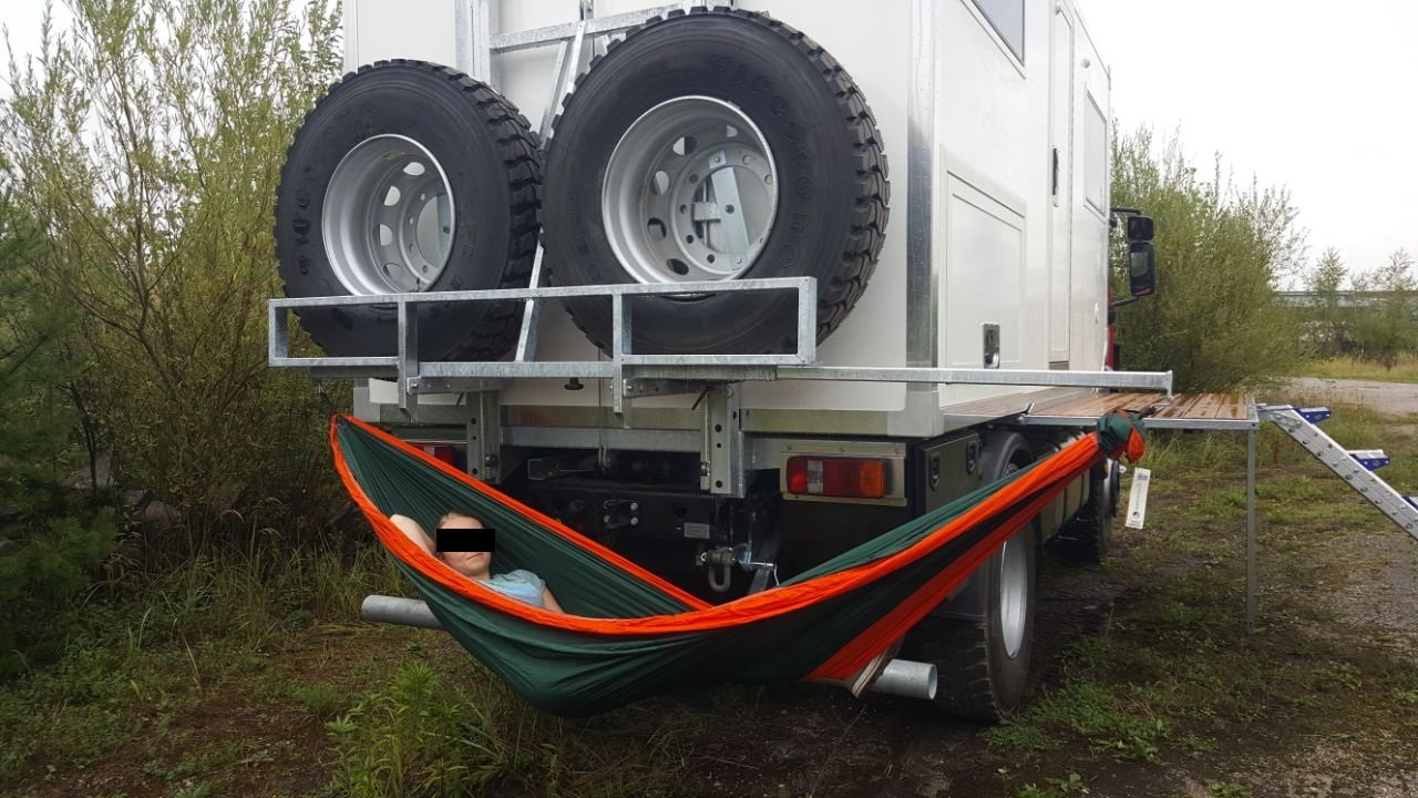

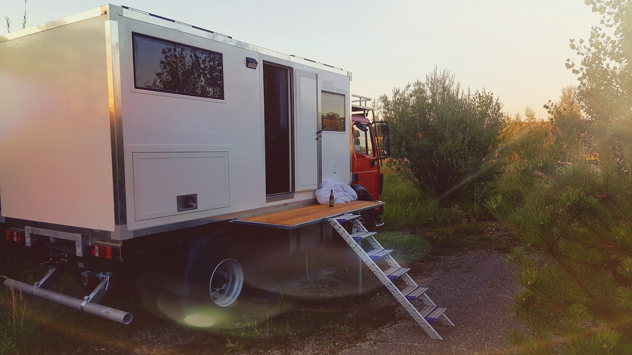

Während der UFS noch ein wenig Liebe braucht ist heute mal was anderes gekommen
:wub: :wub:

#172 Beitrag von Biersieder » 2019-06-18 21:06:03
Hallo Brezzi,
sieht prima - wohl proportioniert aus !! Super.
Wie hoch ist jetzt die Oberkante von deinem Koffer ?
Gruß aus dem Sauerland von einer anderen 1222 Baustelle !
brezzi
Beiträge: 550
#173 Beitrag von brezzi » 2019-06-18 21:44:46
Danke, Danke ich find auch das ihm die richtig gut steht.
Zwichenrahmen 22cm
Kabine 222cm (somit habe ich ca 7cm zwischenboden für das ein oder andere Rohr/Leitung)
Ergibt ca 358cm Oberkante + 5cm Solar

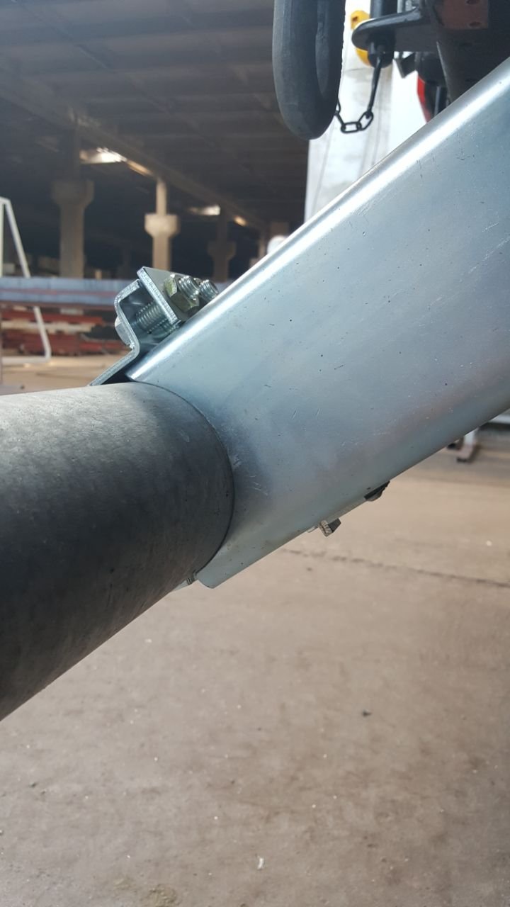

#174 Beitrag von brezzi » 2020-08-01 12:09:04

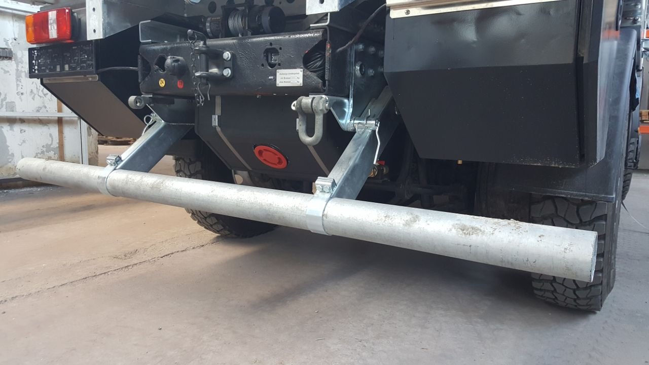

Unterfahrschutz ist fertig verzinkt und auch vom TÜV ohne Beanstandung abgenommen. Vielen dank an Burkhard, sowie alle Anderen beteiligten
Auch die Terasse ist verzinkt und eingebaut. Nun muss noch der Heckträger ran und der Kübel ist fertig :rock:
burkhard

#175 Beitrag von burkhard » 2020-08-02 20:30:58
Hallo Brezzi,
ist wirklich gut geworden! Fehlen nur noch die Gasdruckdämpfer. Ich habe bei meinem UFS von BPW die Anordnung der Gasdruckdämpfer modifiziert um auch 20°nach oben schwenken zu können. Die Kinematik der Gasdruckdämpfer ist etwa so wie in deiner Zeichnung. Jede Seite 1500 Nm ist perfekt (in der Serie hat der BPW 1500 Nm an nur einer Seite). Mit 1500 Nm pro Seite kommt der UFS das erste Stück von alleine hoch (etwa 10 cm), danach muss man mit der Hand nachhelfen. Ist Leichtgängig und der UFS bleibt in jeder Zwischenstellung stehen.
Kriegst du den UFS wie geplant ganz hoch geklappt oder schlagt der UFS gegen die Anhängerkupplung an?

#176 Beitrag von PirateBretz » 2020-08-02 21:47:28

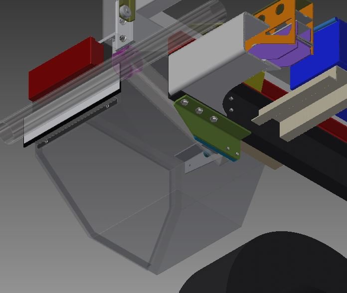

moin,
schick geworden!
magst du noch bilder im hochgeklappten zustand zeigen?
wie hast du den "Anschlag" dimensioniert? wo der ufs aufliegt in der unteren position...
edit: habe grade die CAD bilder gesehen...wie dick sind die aufgescheißten teile? sind beide ringsrum verschweisst?
habe mir da was ähnliches gezeichnet aber ich bin nich ganz zufrieden damit...

#177 Beitrag von brezzi » 2020-09-08 9:20:28
burkhard hat geschrieben:
2020-08-02 20:30:58
Hallo Brezzi,
Um die Gasfedern kümmere ich mich demnächst mal, hab aktuell noch den Heckträger fertig gemacht.
Du meinst 1500N ? Nm?
Schlägt nirgendwo an, passt perfekt.
PirateBretz hat geschrieben:
2020-08-02 21:47:28
Kann ich die Tage mal machen falls noch erwünscht.
Ist ein 12mm Blech, verschweist wurde es in den Langlöchern und rungsrum außer in der Auflagefläche.
Löcher sind zur Zantrierung.
Heckträger ist nun auch drann, inkl Hängematte. :joke:

PirateBretz
Beiträge: 491
Registriert: 2017-05-14 12:23:20
#180 Beitrag von PirateBretz » 2020-09-08 11:36:15
2020-09-08 9:20:28
ja gerne!
danke für die infos und die tech-zeichnung, das mit den langlöchern sieht symphatisch aus!
grüße, alex
