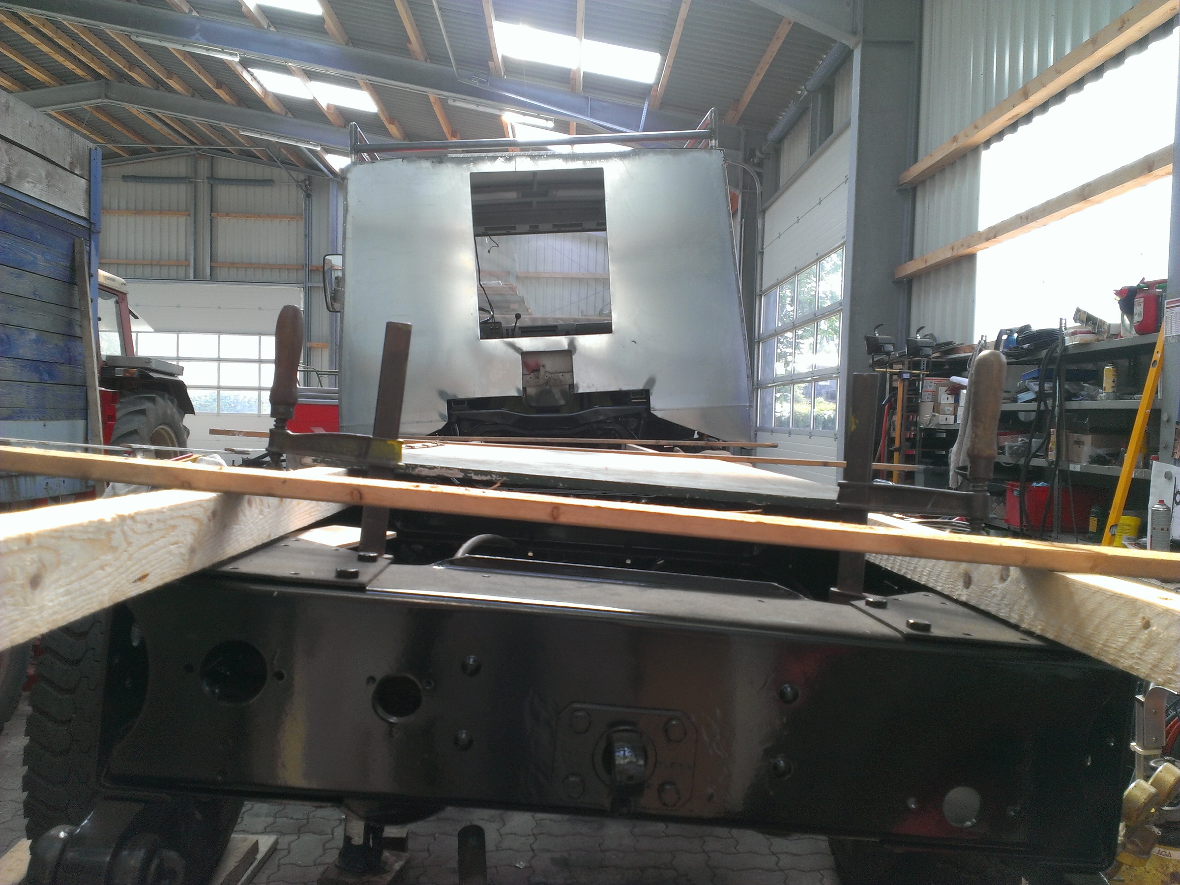

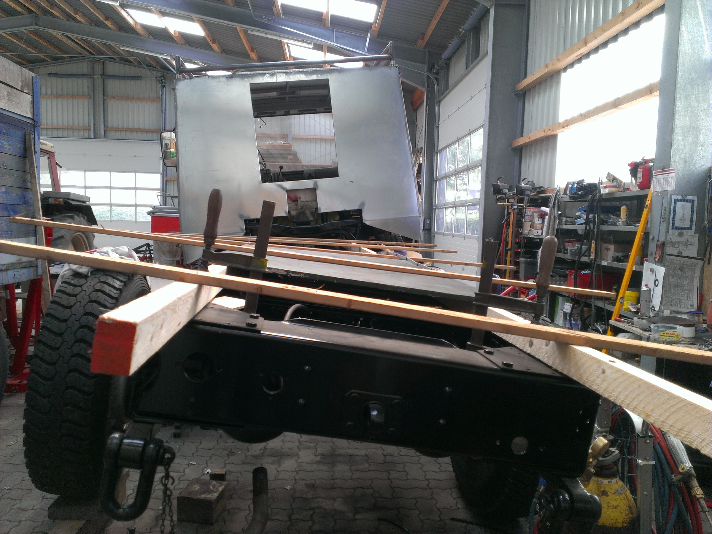

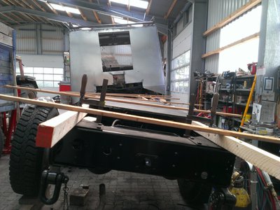

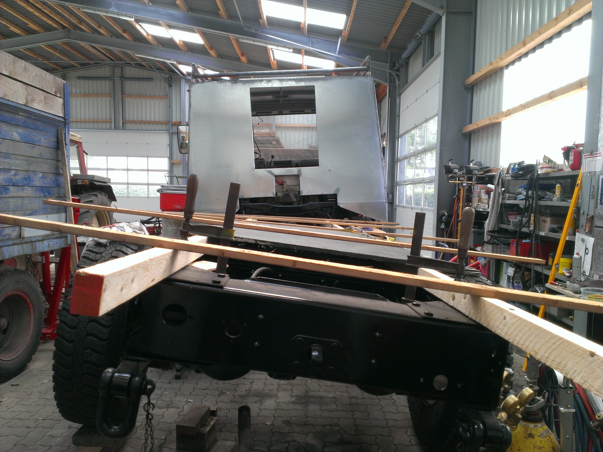

Richtig, ich habe noch kein Koffer drauf, bin auch noch weit entfernt von Fahrbereit
Auch fehlt es mir an Material um einen Zwischenrahmen abzubilden, ich frag mal mein Vermieter
Allerdings kann ich natürlich einen kleinen Verschränkungstest machen.
Wenn ohne ZR dann kann ich auf jeden Fall die Abständen zum Boden an den 4 Außenpunkten messen.
Ich denke das ich vllt sogar bis 30cm pro Rad hochkomme, dann wird´s eng mit Material zum unterlegen.
Rad abheben wird schon gar nichts werden....

Super - ich versuche, bei mir auch einmal nachzumessen, muss dafür aber erst den Koffer absetzen. Da die Verwindung des Fahrzeugrahmens sicherlich nichtlinear sein wird, wären Messungen nicht nur in Endlage sinnvoll, sondern eben auch in Zwischenschritten.pari hat geschrieben:jeden Meter bekomme ich dann auch noch hin.
Auf Grundlage der Messungen könnte man dann das Problem zeichnerisch oder mit einem Modell lösen und folgende Fragen klären:

Hallo alle,
Samstag hab ich den Test mal gemacht.
Ausgangslage:
Mercedes Benz LKW 1019 ohne Koffer
Länge den Messbereichs 450
Breite des Messbereichs 240
Radstand 360
Hinterachse 184 bis Rahmenende
Zwischenrahmen: kein verwindungssteifer Rahmen aus Holzlatten
Höhe vom Boden hinten 130 cm, vorne 118cm
Ich habe die 450cm in 5 Meßpunkte aufgeteilt
(ca 450; 340; 220; 100; 0)
Schritt 1: hinten links 0cm vorne rechts 10cm
Schritt 2: hinten links 10cm vorne rechts 10cm
Schritt 3: hinten links 10cm vorne rechts 20cm
Schritt 4: hinten links 20cm vorne rechts 20cm
Schritt 5: hinten links 20cm vorne rechts 30cm
Schritt 6: hinten links 10cm vorne rechts 30cm
Jetzt das Ergebnis von hinten nach vorne gemessen
Links 130,0 127,0 123,0 120,0 118,0
Rechts 126,0 125,5 125,5 125,0 124,0
Kein Abheben des Rahmens erkennbar
Links 144,0 142,0 135,0 129,0 126,0
Rechts 128,0 126,0 125,0 124,0 122,0
Rahmen hebt sich vorne Links um 1,5cm
Links 141,0 139,0 135,0 130,0 128,0
Rechts 123,5 124,0 127,0 128,0 127,0
Rahmen hebt sich vorne Links um 3cm
Links 155,0 148,0 143,0 137,0 136,0
Rechts 124.0 124,0 125,0 125,0 125,0
Rahmen hebt sich vorne Links um 4cm
Links 154,5 151,0 144,0 139,5 140,0
Rechts 119,0 125,0 126,0 130,0 132,0
Rahmen hebt sich vorne Links um 5cm
Schritt 6: hinten links 30cm
vorne rechts 30cm
Rechts hat das Hinterrad abgehoben,
schon bei Schritt 5 war gerade noch Kontakt zum Boden. Hier fehlt eindeutig das Gewicht eines Koffers.
Also keine Messwerte.
Die Messwerte des Abhebens würde ich für mein Gefühl mindestens um +1cm erhöhen.

Re: welche Federkraft für einen Zwischenrahmen?
hallo Pari,
was wolltest du denn eigentlich messen?
Offensichtlich das Maß, wie weit sich ein Hilfsrahmen von einem tordierten LKW-Rahmen abhebt?
Dazu ist allerdings so ein windelweiches Holzlatten-Gebilde völlig untauglich.
Da hast du dir eine Menge Arbeit gemacht. Meßergebnis m.E. unbrauchbar.
Bin gespannt, wie lange die Diskussion um diese Federvorspannung noch geht. Ist ja schon eine Art Glaubenskrieg.
Der eine will eine Lösung, die tauglich ist für LKW-Trial, der andere wiederum fährt nur auf glatter Piste.
Choghard hat ja mit seinen 2,0g Querbeschleunigung (fast) das gesamte Forum an der Nase herum geführt.
Diese Annahme war völlig neben der Realität und keiner der Teilnehmer in diesem Beitrag hats gemerkt.
Unterhaltungswert hat der Beitrag jedenfalls.
Hallo sico,
ich denke, dass es hier gerade nicht um Glauben, sondern Wissen geht - nämlich Wissen darum, wie der Rahmen von pari (bzw. seinem 1019) tordiert. Nur auf dieser Grundlage kann dann wieder jeder für sich beurteilen, wie und wofür er die Federwege und die Federkräfte auslegt.
Natürlich könnte die Messung genauer sein (und auch der von mir vorgeschlagene Holzrahmen ist sicherlich nicht der Weisheit letzter Schluss), aber mir hilft es sehr, eine Vorstellung von der bei Diagonalverwindung auftretenden Torsion zu bekommen.
Und ohne jetzt die entsprechenden Zitate heraussuchen zu wollen, finde ich, dass in diesem Thread die Schwarmintelligenz durchaus funktioniert und Fehler aufdeckt. Das ist ja das Gute an dieser Diskussion (und dem Forum), dass fast niemand versucht, erkannte Fehler zu vertuschen oder den Fehler zur Religion zu erheben.
Aber zurück zum Thema: Ich werde jetzt einmal versuchen, paris Daten auszuwerten (Ideal wäre eine Berechnungsformel für den Torsionsweg in Abhängigkeit von Rahmenlänge und Diagonalverwindung - aber ob ich das hin bekomme, weiß ich noch nicht.)
Viele Grüße und vielen Dank an pari für die Messungen
Sico, so war es nicht gemeint - ich schätze kritischen Input.sico hat geschrieben:... werde mich aber ruhig verhalten...
Bisher habe ich die Rohdaten von Pari erfasst. Pari, wo hast Du die neuen Höhen gemessen? Am Rahmen (Breite 85 cm) oder an den Außenkanten des Hilfsrahmens (Breite 240 cm)?
Edit: Antwort ist: Außenkanten
Zuletzt geändert von schweiger am 2015-06-15 12:39:21, insgesamt 1-mal geändert.
Nunmehr ist das Messverfahren von pari klar: Er hat an den Außenkanten des provisorischen Hilfsrahmens mit einer Breite von 240 cm gemessen. Um den maximal erforderlichen Federweg ermitteln zu können, müssen diese Werte (Rahmenmitte plus 120 cm) auf die etwaige Federnposition (Rahmenmitte plus 47,5 cm) umgerechnet werden (Strahlensatz: 120 : x = 47,5 : y mit x = gemessene Lageänderung außen und y = gesuchte Lageänderung an der Feder).
Die Tabelle zeigt nun die gemessenen Werte an der Außenkante des Hilfsrahmens (Spalten 5 bis 9) und die korrigierten Werte an der Federposition (Spalten 11 bis 15). Die maximale Torsion und damit der maximal erforderliche Federweg ergibt sich nach meinem Dafürhalten aus der Summe der Lageabweichungen der vorderen und hinteren Messpunkte von der Ruheposition (Spalte 4): Der Hilfsrahmen ist hinten auf beiden Rahmen Seiten fixiert und liegt immer auf dem oberen Rahmenteil auf, also dort, wo das Vorderrad angehoben wird. Wird also das vordere rechte Rad angehoben, "taucht" die linke vordere Feder unter dem Hilfsrahmen weg und nimmt durch den hinten fixierten Hilfsrahmen die Summe beider Lageänderungen in vorderer und hinterer Position auf.
Bei einer Aufbaulänge von 450 cm und einer Diagonalverschränkung von 25 cm benötigt pari demnach unter den gegebenen Messbedingungen einen maximalen Federweg von 10,9 cm ( Spalte 15, Zeile 16), damit der Zwischenrahmen ohne Krafteinleitung frei abheben kann. Bei einer Übertragung und Fortschreibung der Maße auf andere Fahrgestelle und Aufbaulängen ist zu beachten, dass die Verwindung sicherlich nicht linear erfolgt.
Tatsächlich ist dieser Wert natürlich idealisiert, da folgende Punkte unberücksichtigt geblieben sind:
1. Der Rahmen wird sich unter Last anders verwinden.
2. Die allein schwerkraftbedingte Verwindung des Hilfsrahmens ist unberücksichtigt.
3. Messfehler
4. Rechen- oder Denkfehler
Edit 1: Und nochmal: Wer selbst nachrechnen will und die Rohdaten braucht - kurze PM/Mail an mich. Kritische Hinweise werden gern angenommen
Edit 2: Erläuterungen eingefügt
3. Messfehler

Verschiedene unter uns haben bereits mehrere Hilfsrahmen gebaut, erprobt oder verglichen.
Dabei stellt man fest das es zu wenig „facts and figures“ gibt.
Anfänger schlagen alles durch einander und kopieren einfach auf der schnelle was der Freund empfohlen hat. Diesen Freund ist nicht selten ein Egotripper der alles was er gemacht hat als das beste sieht. Nicht selten bricht später etwas, worüber dann nicht berichtet wird.
Hier wird ein Versuch getan um wissenschaftlich oder aus der Praxis eine bessere fundierte Basis zu bekommen.
Ganz einfach ist es nicht weil es Große unterschieden gibt zwischen die Fahrzeuge, Alt, Neu Groß Klein.
Pari hat sich sehr viel muhe getan um diese Messungen für uns durch zu fuhren. Und hat auch Federkräfte und Abmessungen aufgesucht Vielen Dank dafür. Wobei ich einverstanden bin das es noch sinnvoller wäre um belastet und mit aufgebauten Hilfsrahmen zu messen. Das kann er aber erst später tun. Ich werde versuchen das an mein steifen fertigen Fahrzeug zu tun aber bitte noch was Geduld.
Kalkulieren ist noch schwieriger weil man nicht nur der Formel kennen muss aber auch die ein zu geben Daten wie nicht nur der famous g-Wert, Feder Positionen und Faktor für Fahrzustand gegenüber statisch. Aber Mann sieht auch wenn es nur annährend ist wo man aus kommt.
Gr Campo
@ schweiger
Ist es viel arbeit um das in eine Grafik zu setzen weil ich schwierigkeiten habe um das sofort zu "sehen"

Schöne vermessung.
Endlich mal was womit man wirklich arbeiten kann.
Entgegen einiger andere Meinungen bin ich der auffassung das die ferformung mit erhöhter last weiterhin Lineares Verhalten zeigen muss, da wir uns hier im linear elastischen bereich unseres Werkstoff (Stahl) aufhalten. Bei dieser annahme vernachlässige ich effekte 2.Ordnun aus geometrischen veränderungen der Lasteinleitung durch die vorliegende Verformung.
Würden wir den Linear elastischen bereich verlassen, wäre das nicht gut...

Da bis jetzt keine Einwendungen gekommen sind, wage ich einmal eine Prognose für den maximalen Federweg bei Diagonalverwindungen von mehr als 25 cm, auch hier wieder ein linearer Verlauf unterstellt. Rein theoretisch lässt sich die Funktion natürlich beliebig fortsetzen, praktisch ist dann aber ein Knoten im Rahmen. Aber wo die Grenzen liegen, will sicherlich keiner versuchen. Die spektakulären Fotos von Felix und Markus jedenfalls entsprechen nach meiner Schätzung einem Federweg (bzw. einer Lageänderung des Hilfsrahmens am vorderen Anschlagpunkt) von "nur" 15 cm. Wenn sich die Maggies der beiden also genauso verhalten würden wie der 1019 von Pari, entspricht dies (rein theoretisch) einer Diagonalverwindung von etwa 30 bis 35 cm.
P.S.: Immer daran denken: mit Diagonalverwindung ist gemeint, dass sich sowohl das Vorderrad als auch das Hinterrad um die angegebene Diagonalverwindung (z.B. 30 cm) anhebt
Edit: Grafik aufgehübscht und erweitert
