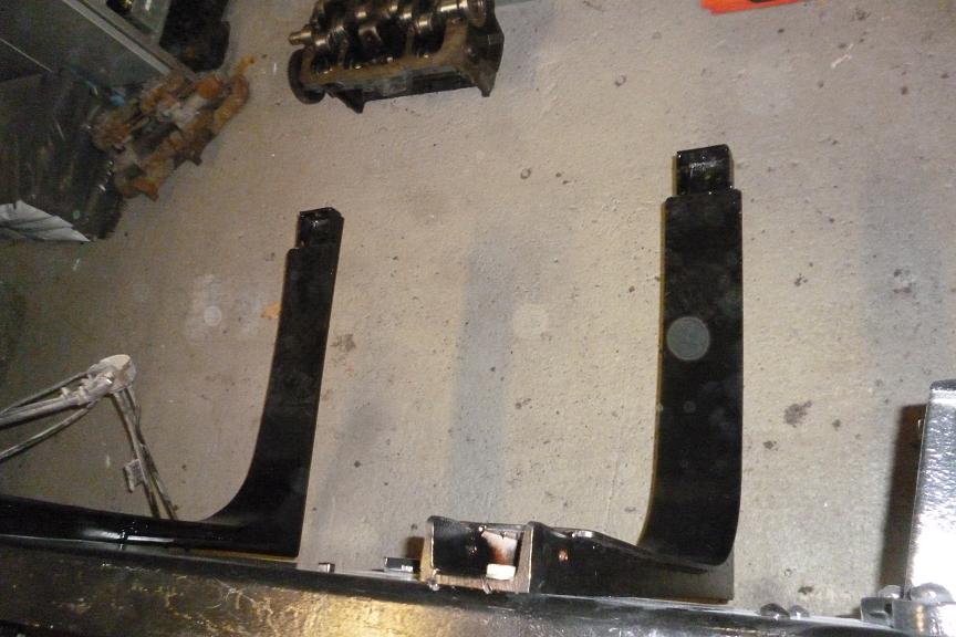

Ich hab dann schonmal die befestigungsteile für die Tankkonsolen auf der Bandsäge sägen lassen (ja, kann die alleine) und über die Standbohrmaschine gejagt, entgratet, alle Teile 2x grundiert und 2x schwarz lackiert, trocknet nun...

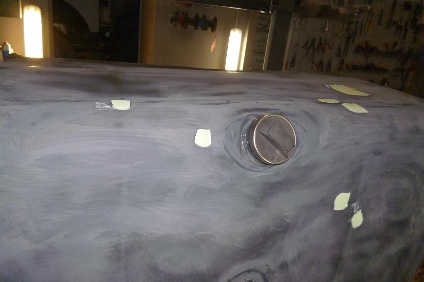

So, der Tank ist sauber, was war da ein Dreck drauf, 2h schruppen, anschleifen, Dellen ausspachteln. Unten den Hahn erstmal zulöten, son Tankablasshahn ist praktisch unter nem LKW, aber doof, wenn der der abgefahren ist ^^
Die Konsolen sind auch dran, bei der Anhängerkupplung habe ich n Problem, und zwar kriege ich das Maß für Unterfahrschutz nicht eingehalten, ich bin 15cm zu hoch (70cm statt 55cm).
Da muss ich mal schauen. Habe gelesen, wenn das dem Verwendungszweck entgegensteht, braucht man den nicht, mal sehen was der Herr vom TÜV dazu sagt. Kugelkopf habe ich den längsten bestellt den es gibt ^^

Der letzte Rest Grundierfüller läuft grade für den Tank aus der Dose, gestern abend ist mir noch meine Makita-Bohrmaschine verreckt, ... Heute erstmal zur Rep abgegeben, hab noch zu Hause ne Bosch im Keller gehabt.

So, die Böcke für den Anhängerkupplungsträger sind montiert. Auch die hinten fehlenden Rahmenschrauben ^^ habe ich nergänzt...

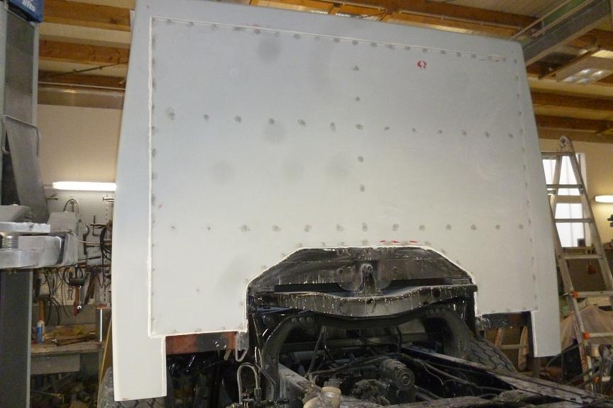

Dach und Rückwand sind geschliffen...
Mir fallen die Arme und die Hände ab...

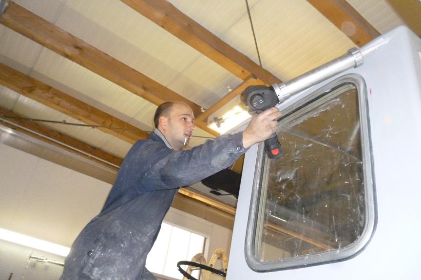

Das weiße in meinem Mund ist übrigends der Pinsel ^^
Ansonsten, sollte mal jemand so ne Aluwand neu einsetzen, hinten, es gibt im Fahrzeugbau GESCHLOSSENE Popnieten, die muss man dann nicht hinterher alle zukleben, sonst läuft nämlich Wasser durch...

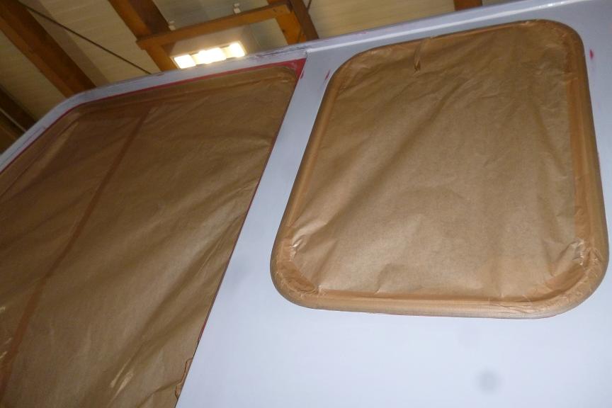

So, Farbe ist drauf. Sieht gut aus.
4 Näschen und vorne rechts, wo der Suchscheinwerfer war, da ist noch ne leichte Delle ^^ Ich hab gesagt, "spachtel das", aber "ne, das kommt ausm Füller", kam aber nicht.
Naja, ist n LKW, die Nasen schleift er nächstes Wochenende weg und feddig...
