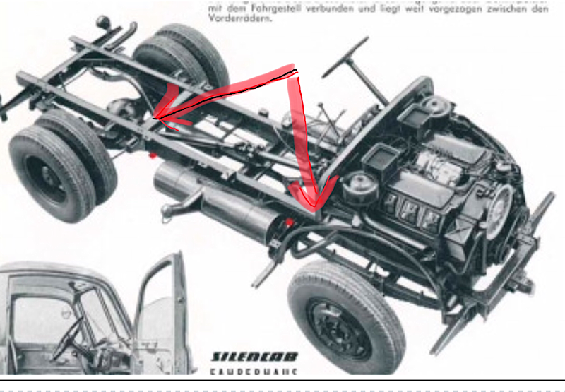

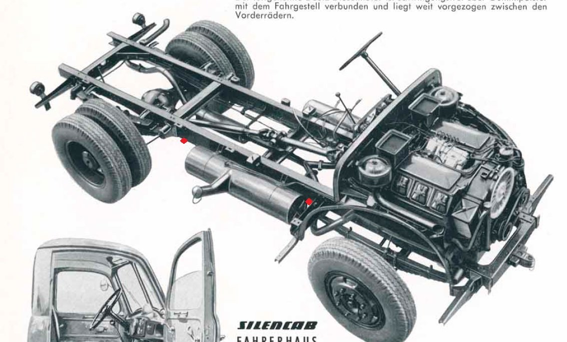

vielleicht kann mir jemand bei einer kleinen Unklarheit weiterhelfen: Darf man den Mercur am Rahmen an einem von den beiden rot markierten Punkten im Bild einseitig anheben? Also nicht an beiden gleichzeitig, sondern nur an jeweils einem roten Punkt an einer Fahrzeugseite?
Vielen Dank und freundliche Grüße

Ich finde die Punkte unglücklich gewählt. Je nach Beladungszustand und Wahl des Hebemittels bekommst Du Last auf das offene Ende des C Profil-Rahmens, das kann zu Verformungen führen. Einen Träger quer unter dem Fahrzeug durch und dann damit gehoben, auch beidseitig, ist kein Problem.

Die beiden rotgezeichneten Punkte SIND die Punkte unter den Quertraversen...und die sind richtig stabil beim langen Mercur!
Thom

Dann sehen meine Augen die Punkte an der falsche Stelle.

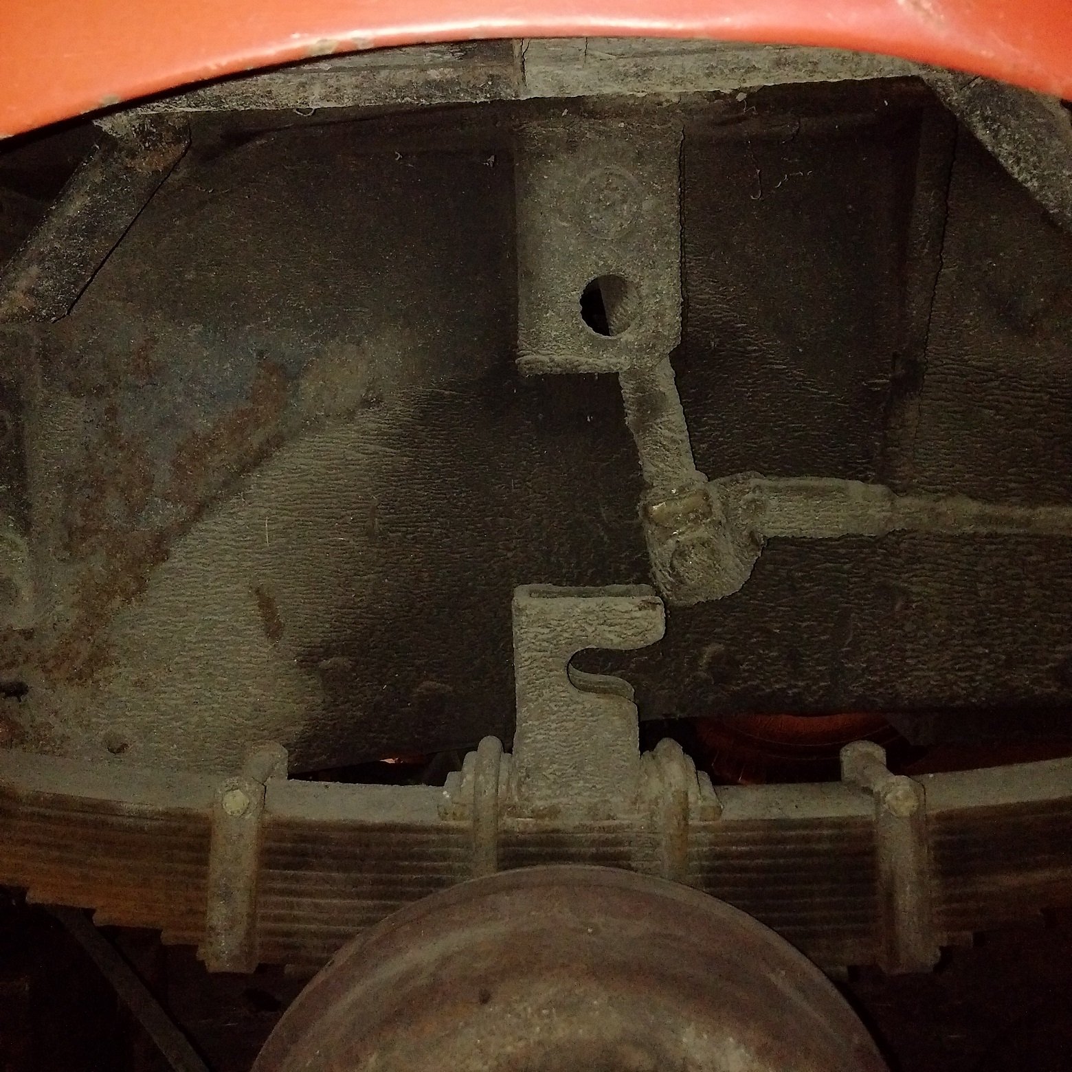

Re: Mercur: Anhebepunkte am Rahmen

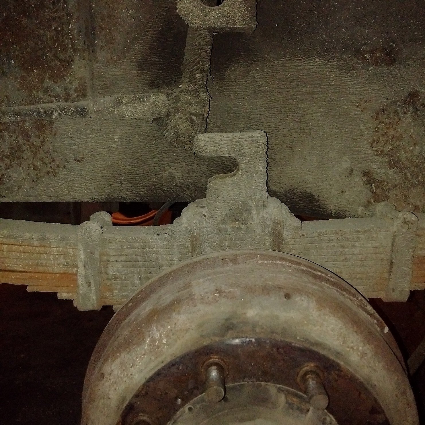

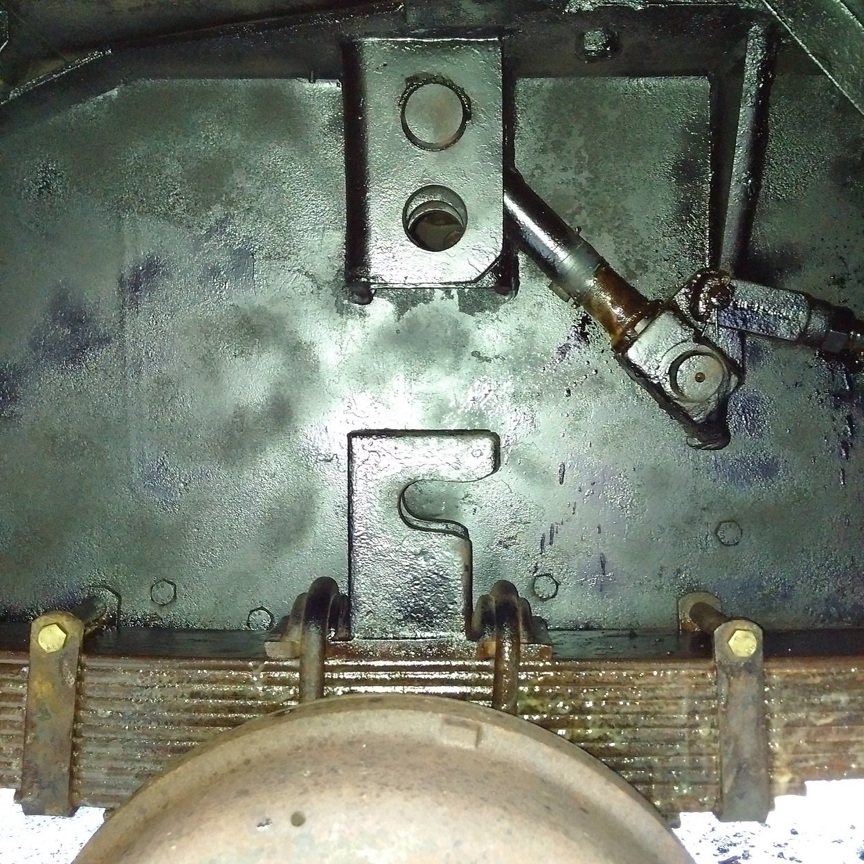

Guten Abend zusammen,
also zunächst die gute Nachricht: Es sieht so aus, als hätte Bert recht mit seiner Vermutung, dass es an den Federn liegt. Ich habe den Mercur heute beidseitig mit gleich hohen Holzriegeln am Rahmen aufgebockt und die Räder abmontiert. Dann habe ich vom Rahmen auf den Hallenboden gemessen und hierbei nur Differenzen zwischen 0,5 und 0,8cm festgestellt. Misst man allerdings bei abmontierten Rädern von der entlasteten Achse auf den Boden, hängt die Achse links knapp zwei Zentimeter tiefer als rechts.
Das passt gut zusammen: Steht das Fahrzeug auf den Rädern, hängt der Aufbau mit Rahmen links 2-3cm zu tief. Und bockt man das Fahrzeug auf, hängt die Achse links ebenfalls ca. 2 cm tiefer als rechts. Man sieht das auch deutlich auf den beiden Bildern. Insgesamt schließe ich daraus, dass das Federpaket links in beide Richtungen zu weich ist (oder das Federpaket rechts nicht ausreichend einfedert). Jetzt ist die Frage, was mit den Federn los ist.
Wie gesagt: Als ich den Mercur einseitig angehoben hatte, war die in den Bildern sichtbare Federabschaltung (aus Versehen) eingerückt. Die Hinterachse war also beim Anheben blockiert und konnte nicht einfedern. Übrigens ist die Federabschaltung auf den Bildern zur Verdeutlichung fast ganz eingerückt. Ausgerückt ist sie natürlich deutlich weiter von der Achse entfernt.
Was ich dazusagen muss: Ich bin nach dem Anheben 30-40 Kilometer gefahren. Ob der Aufbau wirklich direkt nach dem Anheben so nach unten hing oder ob das erst während meiner Probefahrt nach dem Radwechsel passiert ist, kann ich nicht sicher sagen. Welche Schadensbilder kommen denn bei Blattfedern infrage, die ein Absacken um einige Zentimeter zur Folge haben? Einen Bruch habe ich nicht gesehen. Auch die Federaufnahmen am Rahmen scheinen mir nicht verbogen zu sein.
Danke und Gruß
Wastl
P.S.: Ja, ich weiß, dass ich den Mercur mal bei abmontierten Rädern waschen müsste...
oberes Bild = hinten rechts
unteres Bild = hinten links
Danke und Gruß
Wastl
Na dann freuts mich doch, wenn es sich um ein kleines Problem handelt.
Könntest du bitte noch Bilder der vorderen und hinteren Federaufnahme hochladen. Dann kann man erkennen, was bei dir verbaut ist. So wie die Federn ausssehen gehören die Pakete mal auseinander und mit frischem Fett zusammengebaut. Das ist aber ne ziemliche Aktion....
Ich würde als einfache Variante mal folgendes Probieren:
Mach die Federpakete von außen sauber, Bock den Magirus am Rahmen auf, so dass die Federn aufmachen. Dann pinsel oder sprüh das mit einer Mischung aus Motoröl und Kriechöl ein, so dass das ganze etwas geschmeidiger wird. dann dreh wieder eine Runde und dann schau weiter.
Viele Grüße Bert
Viele Grüße Bert

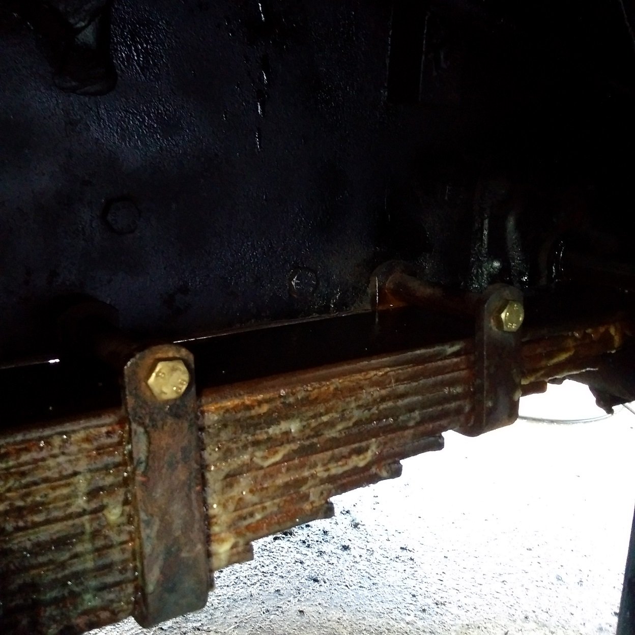

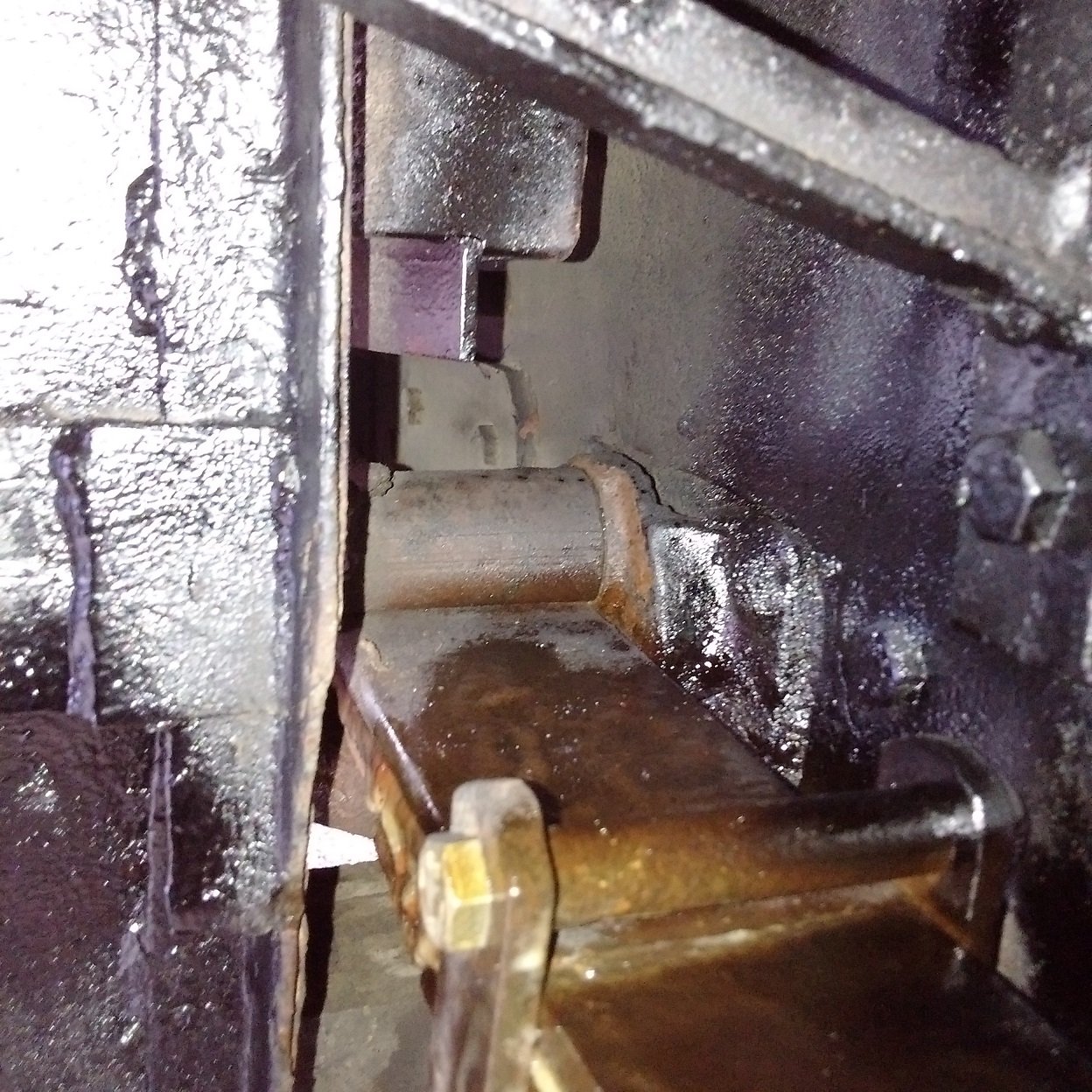

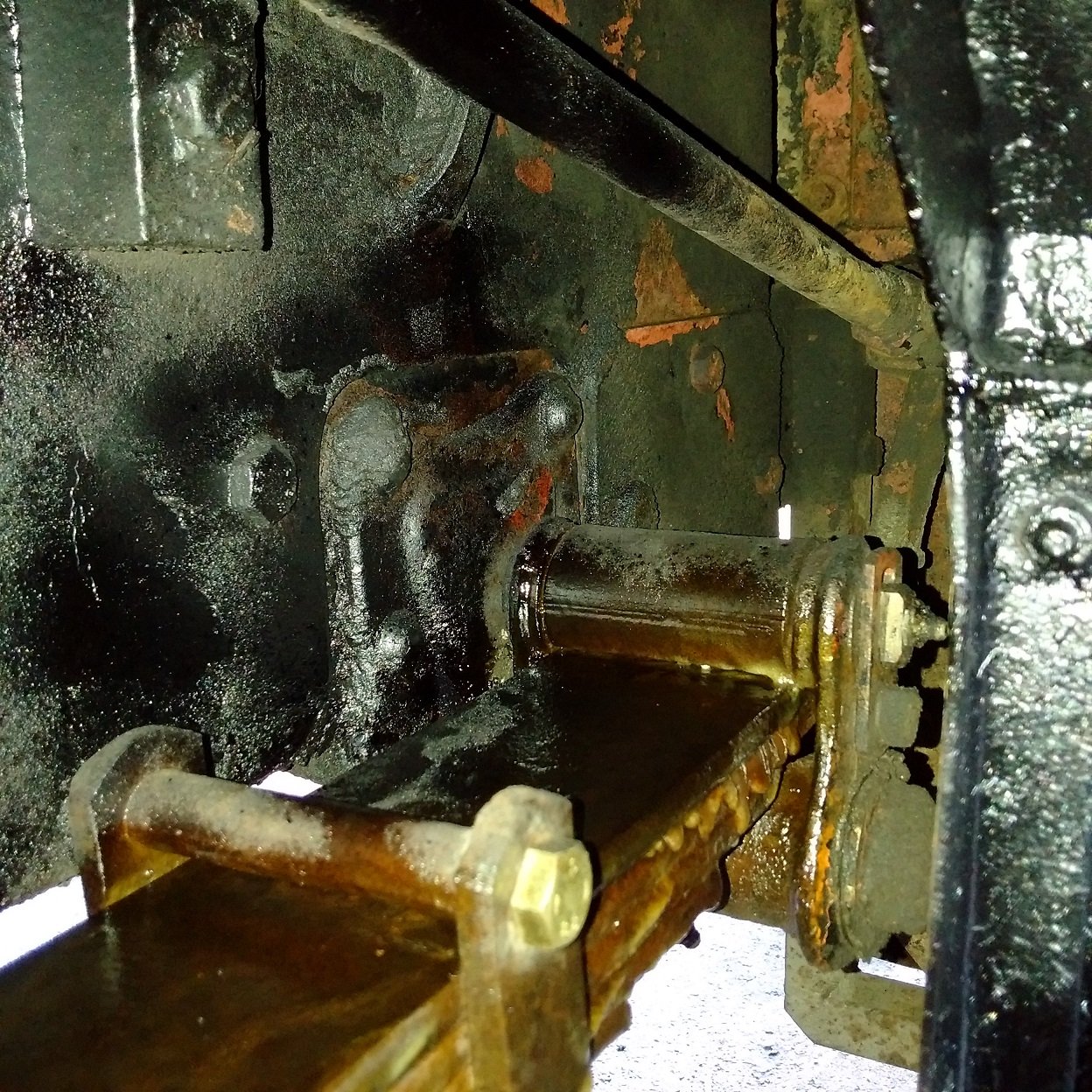

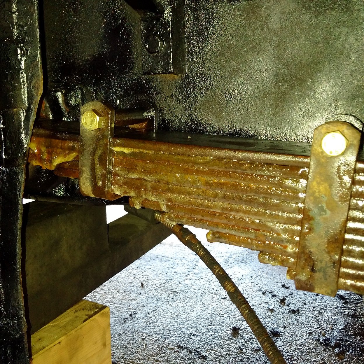

also ich muss zugeben, dass ich nicht wusste, dass man die Blattfedern an sich regelmäßig schmieren muss. Ich hatte mich bislang immer auf die Federaufnahmen am Rahmen beschränkt. Und so, wie die Federpakete aussahen, haben es wohl sämtliche Vorbesitzer ebenfalls so gehandhabt. Ich habe die Radhäuser und die Hinterachse mit Federung heute jedenfalls gewaschen und die Blattfedern mit Kriechöl getränkt. Ob das Öl wirklich in die über Jahrzehnte verbackenen Federpakete kriecht, werden wir sehen - ich habe allerdings meine Zweifel. Wahrscheinlich habt ihr recht und man muss das Federpaket einmal öffnen. So steht es auch im Handbuch, das ich diese Woche gekauft habe (hätte ich vielleicht früher kaufen sollen...)
Den Mercur habe ich heute wie gesagt aufgebockt, mit abgenommenen Rädern gewaschen und eben alles eingeölt. Danach habe ich ihn wieder auf die Räder gestellt und bin ein paar Meter gefahren. Jetzt hängt der Aufbau links fünf Zentimeter tiefer als rechts. Vor dem Waschgang waren es noch drei Zentimeter...
Es tut sich also was, allerdings in die falsche Richtung.
Von außen kann ich keinen Federbruch erkennen, aber Ulf meinte ja, dass man gebrochene Federn oft erst nach dem Zerlegen erkennt. Anbei einige Fotos.
Danke und Gruß
Wastl

- aw_berthausen
- Beiträge: 1464
- Registriert: 2006-10-03 10:22:34
Danke für die Bilder!
Wenn man sich die Federn so ansieht, dann ist von der Sprengung nicht mehr viel übrig. Man darf auch nicht vergessen, dass der Aufbau dauernd sozusagen "Vollast" ist, was die Federn schneller ermüden lässt. Trotzdem würde ich noch mal die Vorderachse kontrollieren. Bei mir hängt schon seit Jahren vorne links ein wenig. Hab die Federn schon mal aufsprengen lassen, was aber kein Allheilmittel ist. Irgendwann brauche ich neue Vorderachsfedern. Die gelb verzinkten Schrauben deuten darauf hin, dass das Paket schon mal auf war. Also es kann gut sein, dass das Auto ein wenig schwach auf den Federn ist, oder du nicht der einzige Maschinist bist, der die Federn malträtiert hat ;-)
Solltest du die Federn machen wollen mein Tipp: Bau die ganze Achse samt Federn aus. Federbolzen ziehen, Kardanwelle ab, Bremsleitungen ab. Auto hochbocken und die Achse auf den eigenen Rädern rausschieben. Das geht in 2-3 Stunden und du kannst gescheit arbeiten. Oder gleich das ganze Auto zum Federschmied.
Viel Erfolg!
Bert
Ich muss allerdings dazusagen, dass bei dem letzten Bild der Wagenheber schon angesetzt war. Die Achse ist also nicht ganz ausgefedert. Bei den Bildern im ungewaschenen Zustand weiter oben sind beide Seiten ausgefedert. Mal angenommen, ich müsste beide Federpakete hinten erneuern...mit welchen Kosten muss ich da rechnen, wenn ich Ein- und Ausbau selber mache? Neuanfertigung bei einem Federschmied dürfte ein kleines Vermögen kosten, vermute ich. Vielleicht gibt es ja noch irgendwo unbenutzte Lagerware, z.B. aus BW-Beständen.
Wastl
Wastl
... welches Bundeswehrfahrzeug sollte denn passende Federn haben? ... der engste Verwandte bei der Truppe war der Jupiter und dort ist die Hinterachsfederung komplett anders(rum) aufgebaut ... auch aufm Schrottplatz duerften passende Teile schon vor Jahrzehnten ausgestorben sein ... zwischen dem 30 und 40. Lebensjahr eines Lasters werden Ersatzteile gerne mal signifikant rarer und teurer ...
- aw_berthausen
- Beiträge: 1464
Nachdem bei Magirus quasi eingebaut wurde, was gerade "am Hof rumlag" bezweifel ich, dass du auf die Schnelle genau die passenden Federn finden wirst. Insbesondere neue. Die Bundeswhr Jupiter waren eine Gewichtsklasse größer. Das wird nicht passen.
Fahr doch erst mal ein wenig mit dem Fahrzeug rum. Mit dem bissel Schiefstand kann man leben. Kannst ja in die andere Seite ein paar Betonplatten in die Staukisten packen.
Schau was die Vorderachsfedern machen, schmier die Gleitplatten. Wenn es dann immer noch nicht besser wird, dann kannste immer noch die Federpakete ausbauen, saubermachen und mit Fett wieder zusammenbauen. Das ist kein Hexenwerk. Nur ein ziemlich dreckiger Job.
Viele Grüße Bert
Viele Grüße Bert
