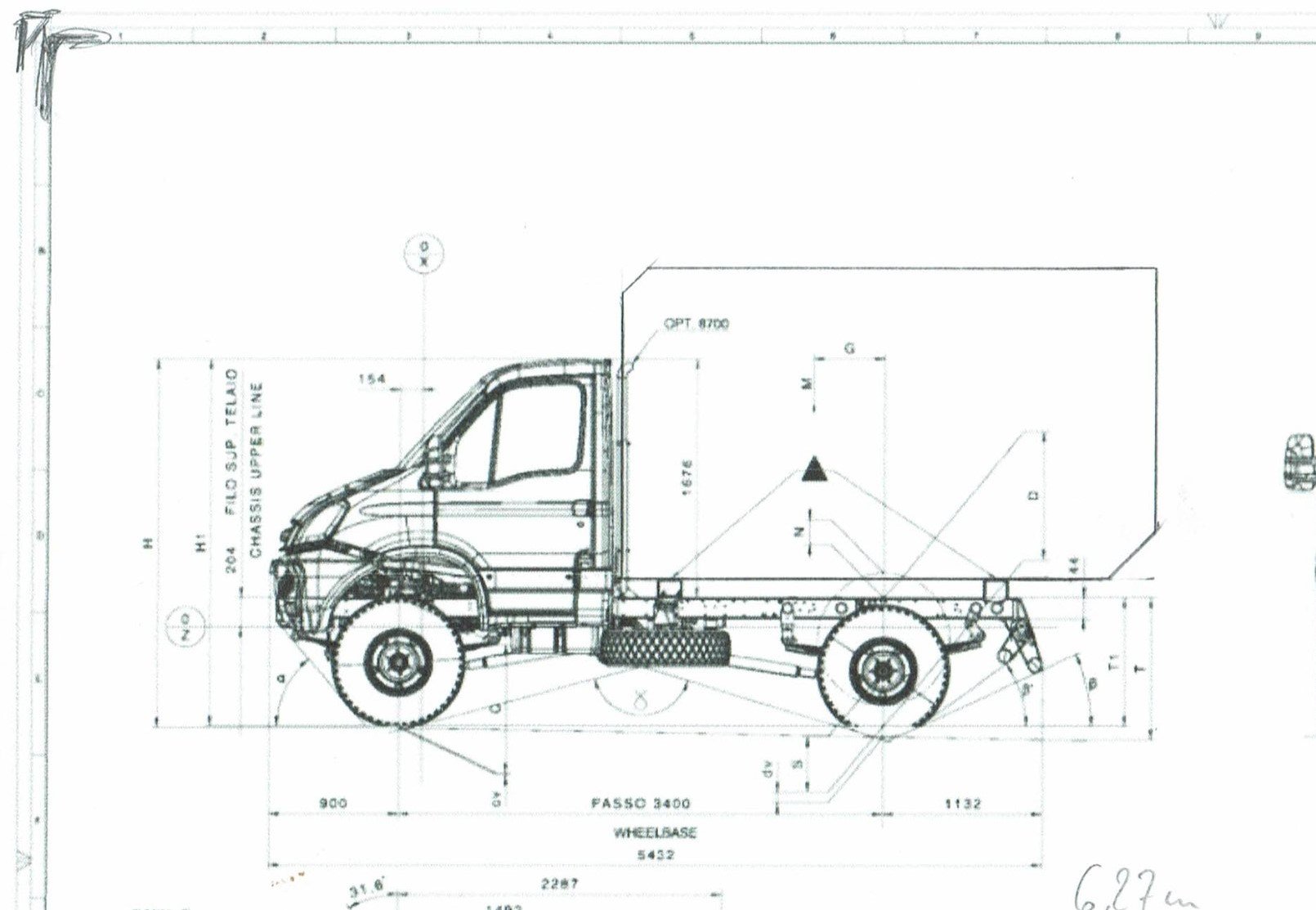

Vielen Dank für eure schnellen Reaktionen. Ich wollte nur nicht gleich mit tausend Fakten hier ins Forum ballern. Aber gerne hier mal das ganze Projekt mit einer Zeichnung anbei.
Basisfahrzeug Iveco Daily 4x4 Typ D55, 55S18W Single Cab, EZ 9/2009, Euro4, 5,5t
Radstand 3,4m
Bereifung 9,5R17,5
max.Last Vorderachse 2450 kg, Hinterachse 3700 kg
Akt. Gewicht an der Vorderachse 1705 kg, Hinterachse 810 kg
Orginale freie Rahmenlänge hinter dem Fahrerhaus oben 2,98m, am Unterfahrschutz ca.3,2m
es sind bereits verstärkte Dämpfer von Marquart verbaut
Darauf geplant:
Federgelagerter Zwischenrahmen (ich weiss, nix fürs harte Gelände, aber reicht mir voraussichtlich aus)
GFK Kabine 3,8m abgeschrägt auf Bodenlänge 3,4 m
2,20 m breit
2,20 m hoch
Die Kabine steht dann ziemlich mittig auf der Hinterachse, 1,85 m vor und 1,95 m nach der Hinterachse - optional würden wir den Aufbau noch um 10cm verkürzen, dann steht sie wirklich mittig drauf. Daß ich die Gewichte beim Ausbau entsprechend planen muss ist klar.
Ihr seht, das Projekt ist ja jetzt eigentlich nix so wirklich Spezielles. Zumal einige namhafte Firmen wie Bocklet, Exploryx, Tartaruga, Woelcke usw. auch 3,7m/3,8m Kabinen mit Hecküberhang bauen.
Und das Problem:
Der Zwischenrahmen ist logischerweise auf 3,4m geplant. Der Basis-Rahmen muss am Heck nach Angaben meines Kabinenbauers ebenfalls um die fehlenden 40 cm verlängert werden, auch wegen des Unterfahrschutzes.
Jegliche Verlängerung des Hecküberhangs lehnt Iveco aber ab, aufgrund der angeblich "falschen Hinterachse" unseres Fahrzeugs.
Nun soll der scheinbar einzige Ausweg eine Radstandsverlängerung sein- was wir u.a. wegen des "Schnäppchenpreises" von über €10000,-- nicht machen wollen und dann das ganze Projekt mehr oder weniger einstampfen können.
Oder - ohne Iveco Genehmigung machen - der TÜV soll angeblich bei der Heckverlängerung keinen Stress machen. Aber bei Unfall? Zickt die Versicherung dann?
Ich habe es noch nicht geschafft selbst mit Iveco zu telefonieren weil die sich so ziemlich 0,0% dafür interessieren wenn privat jemand anruft. Beim Iveco Händler meines Vertrauens sind ausgerechnet die Fachleute alle im Corona-Modus, also Land unter und die Entscheidung drängt.
Wie gesagt habe ich mir vor dem Kauf des Fahrgestells alles vom Iveco 55S18W besorgt was ich irgendwo finden konnte. Es war nirgends irgendeine Info von verschiedenen Achsen zu finden. Insofern war ich guten Gewissens nicht ins Messer zu laufen.
Alle KFZ-ler die ich bisher befragt habe können sich auch nicht vorstellen daß da verschiedene Achsen drin sein könnten.
Deswegen auch meine gezielte Frage nach den Achsen.
Ralph

Ich verstehe die ganze Aufregung ehrlich gesagt nicht so recht.
Soll der Daily so aufgebaut werden, wie auf der beigefügten Zeichnung dargestellt?
Die Proportionen und damit die Lastverteilung sehen m.E. ohne größere Nachrechnung relativ vernünftig aus.
Ich sehe auch keine Notwendigkeit, den LKW-Hauptrahmen nach hinten zu verlängern. Ich würde die Längsträger des Hilfsrahmens gut dimensionieren und dann so weit nach hinten ziehen bis zum Knickpunkt der Kofferschräge. Die beiden auf der Zeichnung ersichtlichen Querträger reichen nicht für eine Lasteinleitung in den LKW-Hauptrahmen. Stichwort: Punktuelle Lasteinleitung.
Woher stammen denn all die Aussagen über all die Einschränkungen?
Kommen die vom Kofferbauer oder von einem Fahrzeugbauer oder von einer IVECO-Fachwerkstatt oder von IVECO-Deutschland?
Wie weit war die vorgesehene Koffergröße und die daraus resultierende Belastung der Achsen vorgeklärt und durch wen, bevor der Kofferbau begann?

da möchte ich mich Sigi anschliessen. Nimm mal die Pläne und rede mit dem TÜV-Prüfer deines Vertrauens, der die ganze Kiste abnehmen und dann auch eintragen soll. Nach meinem Verständnis brauchst du auch keine Rahmenverlängerung, der Hilfsrahmen darf ja durchaus etwas über den Hauptrahmen hinten überstehen - die Skizze sieht nicht ungewöhnlich oder so viel anders aus, als andere Aufbauten eben auch.
Wichtig sind die Hauptdimensionen wie Abstand vom Unterfahrschutz zur Kabinenhinterseite, Höhe und Position der Beleuchtung, etc.
Und wenn du das Hauptgewicht der Kabine samt Innenausbau / Beladung vor der HA hältst, sollte es da auch keine Probleme geben.
Ich persönlich bin ein Fan von weniger Überstand und eher kleinen, kompakten und gut ausbalancierten Kabinen, einfach da das Fahrverhalten in richtigem Gelände besser wird.

und noch zur Frage der Zeichnung, ja so sieht der Daily dann mit 3,8m Kabine aus.

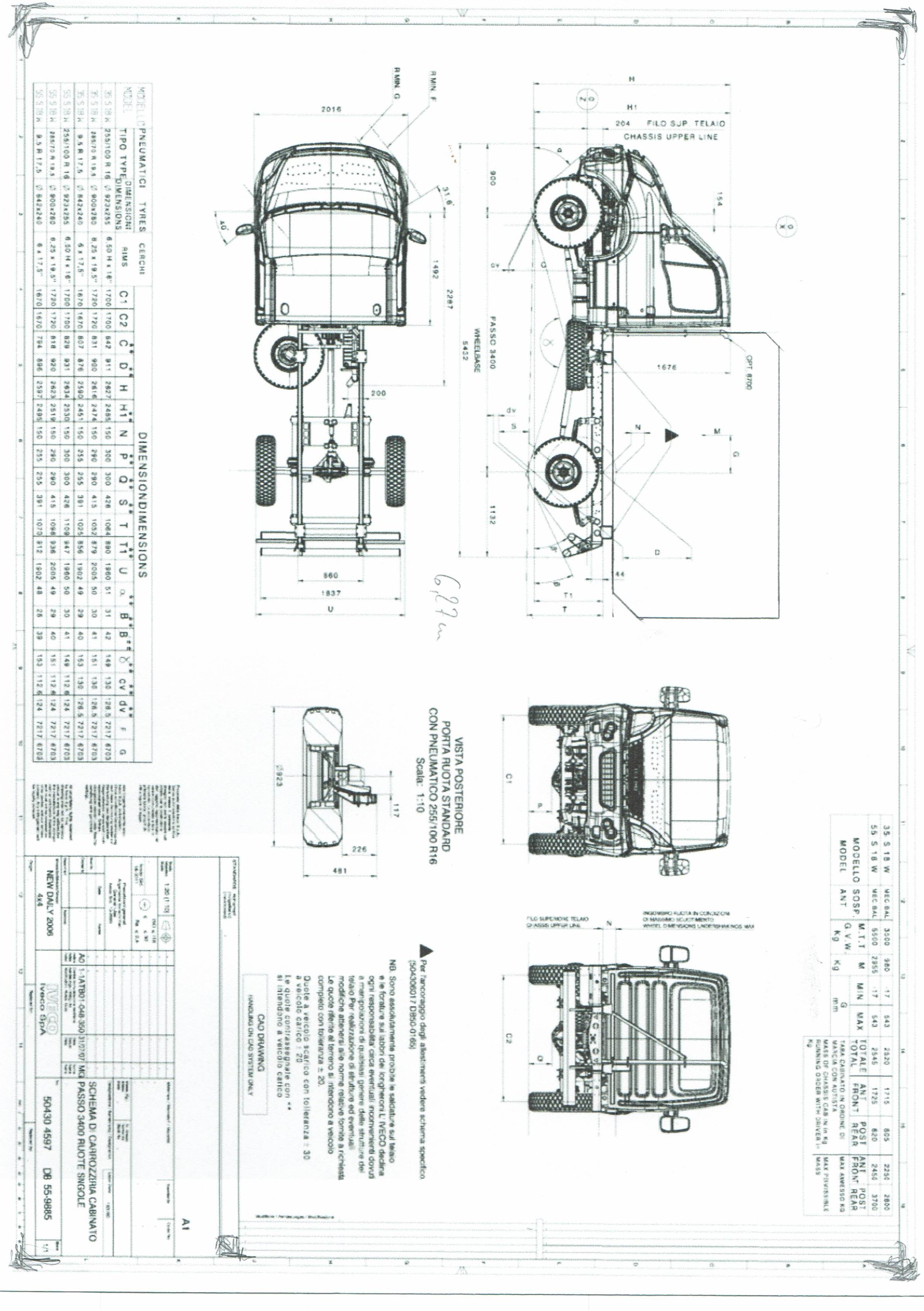

Die aktuelle Richtlinie für die Montage eines hinteren Unterfahrschutzes wird vermutlich ohne eine Verlängerung des Fahrzeugrahmens keine gesetzeskonforme Position des UFS zulassen.
Leider kann ich der unscharfen Zeichnung keine Abmessungen entnehmen. Aber mir scheinen die geforderten maximal 400 mm Abstand zur Hinterkante des Fahrzeugs NACH erfolgter Deformationsprüfung mit dem serienmäßigen Rahmen nicht machbar.

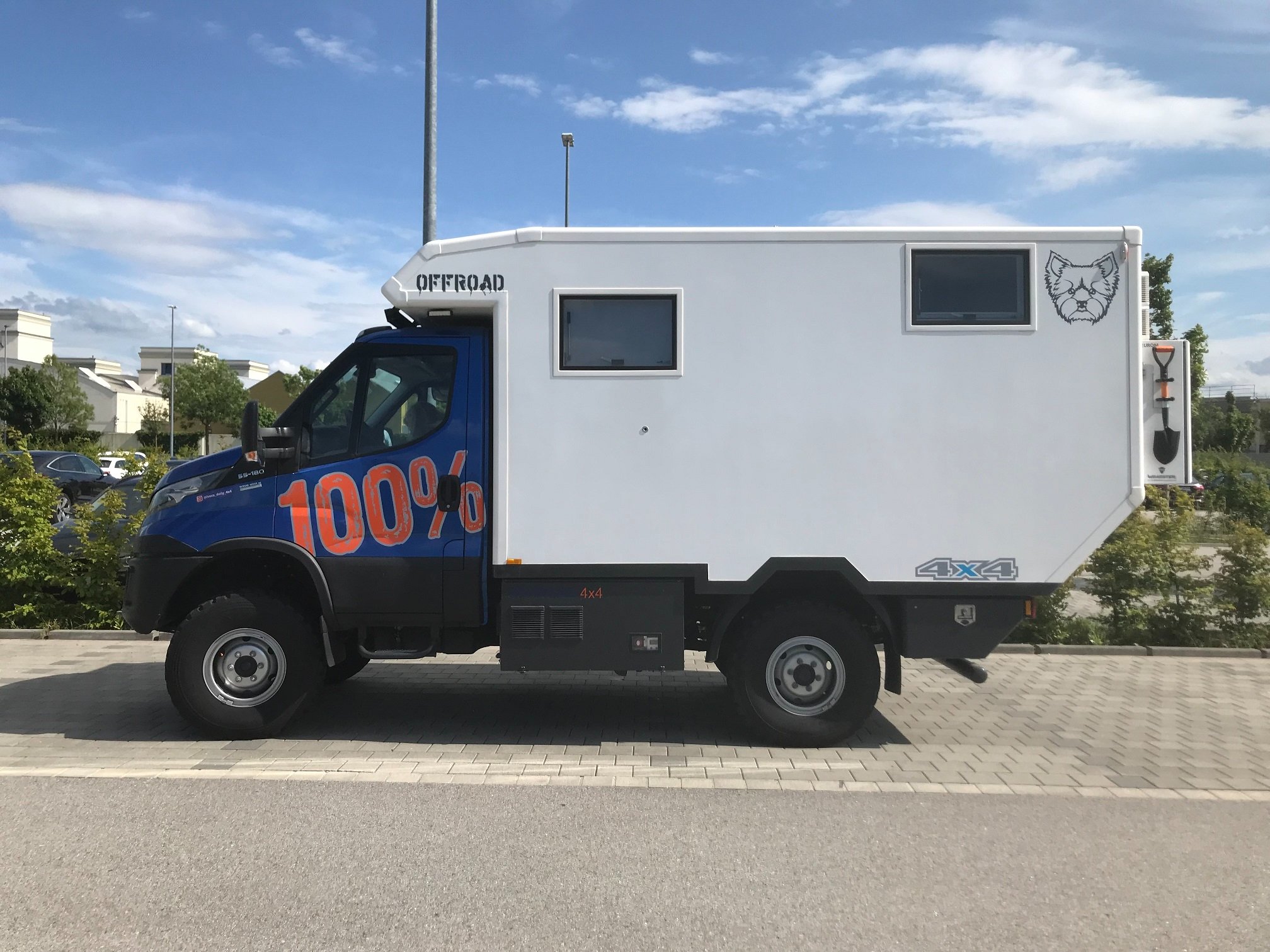

#19 Beitrag von WMFStefan » 2022-03-08 18:32:49
Hallo Ralph,
anbei mal ein Pic von unserem Daily mit dem, (quasi) mittig auf der Hinterachse sitzenden Koffer. Den nach unten geklappten Unterfahrschutz finde ich persönlich schon ganz schon "kurz". Den TÜV hat das bei der Abnahme überhaupt nicht interessiert.
(Am Radstand bzw. am Rahmen haben wir nichts verändert.)
Vielleicht bringt dir die Info ja etwas .
(Die Kofferproportionen bei dir und bei mir, sind sich doch recht ähnlich.)
LG Stefan

#21 Beitrag von EXMO » 2022-03-08 22:42:39
Ich denke ihr habt mir schon mal wieder etwas Hoffnung eingehaucht. Danke!
Werde jetzt als Nächstes bei TÜV´ler meines Vertrauens vorstellig werden und versuchen die Kuh so vom Eis zu bringen. Wie Bernd und Sico vorgeschlagen haben durch Zwischenrahmen mit UFS und Beleuchtung, keine Verlängerung des Basisrahmens. So spare ich mir auch die Diskussion mit Iveco.
Nach Stefans Bild bin ich beruhigt hier eigentlich doch im machbaren Rahmen zu sein.
Nachdem die Vermutung nahe liegt daß der Kabinenbauer die Verantwortung auf mich abwälzen will, muss ich nur noch schauen wie ich die Abstimmung der technischen Ausführung des Zwischenrahmens zwischen TÜV und Kabinen/Rahmenbauer hinkrieg ohne daß ich nachher der Depp bin wenns nicht richtig nach TÜV Geschmack gemacht ist.
Vermutlich wäre es für den Rahmenbau auch gemütlicher gewesen wenn sie einen verlängerten Grundrahmen mit 3,40m und Iveco Genehmigung gemacht hätten und dann ganz entspannt die gleiche Länge Zwischenrahmen drauf montiert - denn der wäre dann ja komplett getragen und könnte ggf. ohne Kopfzerbrechen über die ausreichende Festigkeit gefertigt werden. Die Verantwortung für die Funktion des verlängerten Grundrahmens hat dann Iveco und der Rahmenbau ist fein raus.
Bleibt dann nur noch das dumme Gefühl ob die das mit dem Zwischenrahmen auch wirklich können.........
Ich werde euch über die TÜV-Sitzung berichten.
