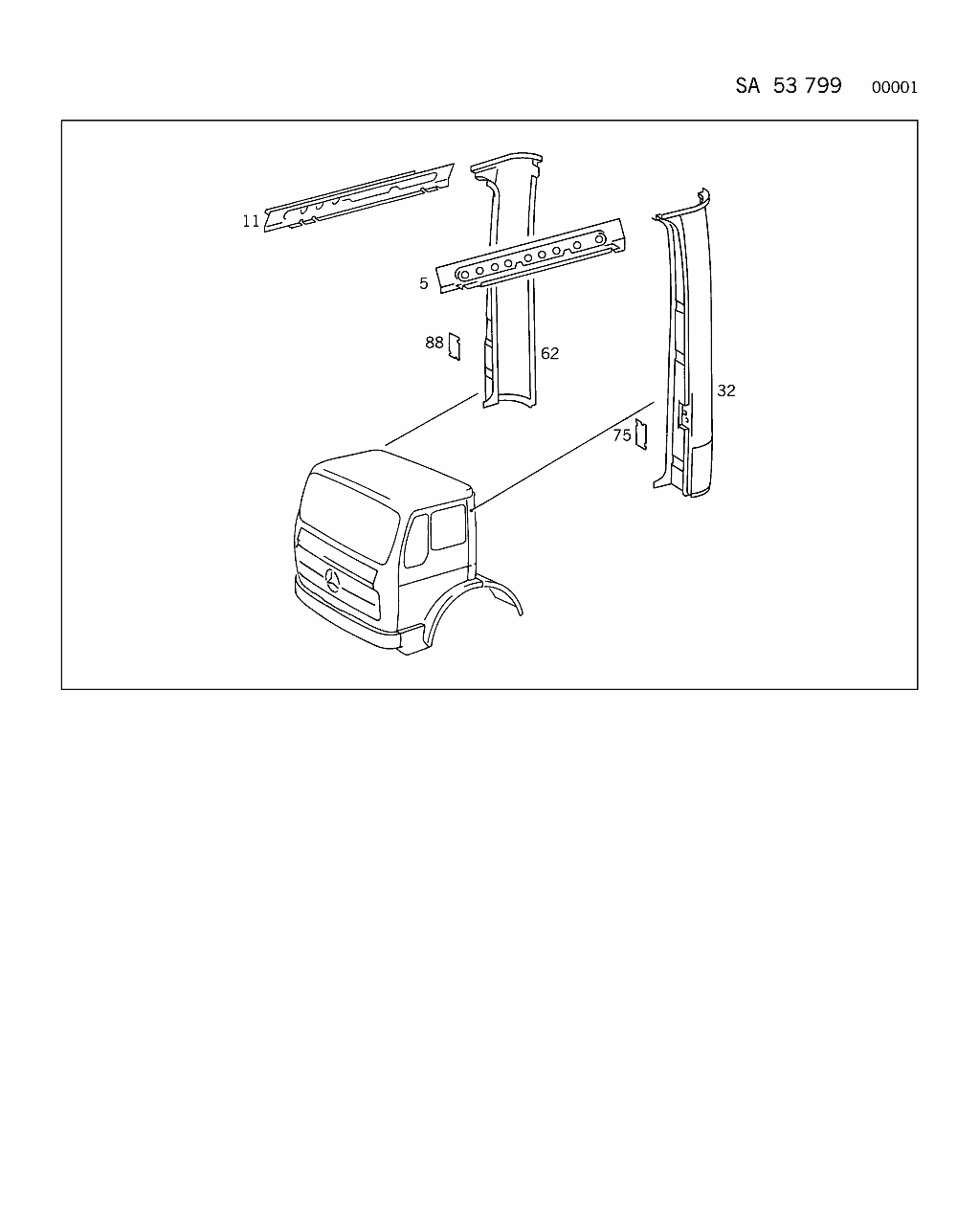

Dein Fahrgestell wurde mit Fahrerhaus 381.841 mit Sonderausstattung F28 "VORBAU MIT FAHRERPODEST UND TUEREN" ausgeliefert.
http://mb-teilekatalog.info/images/Imgs ... 940822.png
Also nur Bodenplatte, Front mit Scheibenrahmen, B-Säule und Türen dran. Keine Rückwand, kein Dach.
Den ganzen Rest der Doka hat der Ziegler hingebaut, also auch deren Lagerung.
