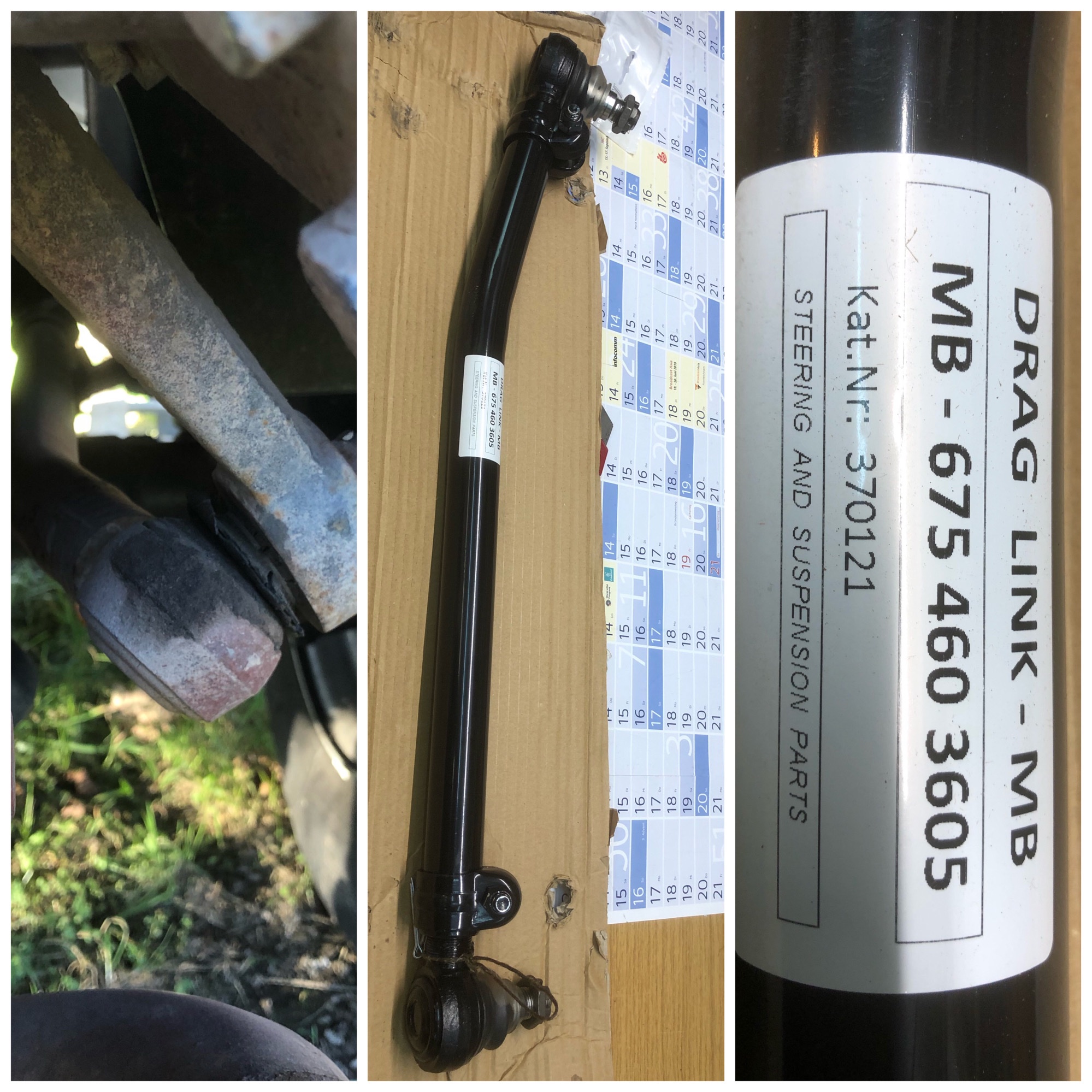

ich habe gestern meine neue Lenkstange für MB1113A von der Firma Univerzal bekommen. Sieht passend aus. Ich werde sie aber erst morgen verbauen. Kommunikation, Bestellung und Versand war absolut problemlos.
Ganz im Gegentum zu deutschen Anbietern... da wurde erst eine Lenkstange recht günstig angeboten, dann war sie nicht lieferbar. Dann wurde mir eine andere angeboten, etwas teurer. Die kam auch, war aber für ein Rechtslenker Auto :wack: , dann habe ich mich für Univerzal entschieden. Ein paar Tage später wurde die angeblich nicht lieferbare Lenkstange für über 500€ doch wieder angeboten. Naja, ich hab meine jetzt.
Das schicke an der Stange von Univerzal ist, ist dass sie auf beiden Seiten einen geschraubten Kugelkopf hat. Das heißt beim nächsten mal nbrauche ich keine ganze Stange mehr sondern nur den Kugelkopf und den gibts als Standard Ware im Treckerzubehör. - sehr gut!

Bericht Einbau: Lenkstange eingehängt, Schrauben mit passendem Drehmoment angezogen, Splint durch, und fertig.
Dauer: 5min23sekunden
Passgenauigkeit: Passt
Im Ernst... das ist doch sehr unspektakulär und es lenkt wie vorher, etwas anderes hatte ich auch nicht erwartet.
Axel

Spur vermessen, ob diese noch passt? (Recht unwahrscheinlich, das die geschraubten Köpfe im Auslieferzustand genau an der richtigen Stelle sitzen.)

Ich hab nix vermessen, Ich hatte aber die Spurstange auch nicht ab. Der Einwand ist aber durchaus berechtigt, In dem Fall beschränkt es sich aber tatsächlich darauf, dass die Spur noch stimmen sollte und es höchstens das Lenkrad etwas schief steht.
Das stand es vorher schon, Aber das Auto fuhr geradeaus.
Allerdings bin ich jetzt damit so rund 500km gefahren und ich hab das Gefühl, dass das Auto leicht nach links fahren möchte. Das ist ein eher subjektiver Eindruck, denn mit den großen etwas breiten Reifen will das Auto eigentlich ständig irgendwo hin wenn es ne Spurrille findet.
Vor dem EInbau habe ich natürlich gut möglichst versucht die gleiche Länge einzustellen. Das ist nicht ganz leicht zu messen, denn die Lenkstange ist in zwei Richtungen leicht gebogen (zumindest die die ich habe). Da ist das dann eher Augenmaß Bei einer geraden Stange, die bei mir auch reingehen würde, wäre das einfacer.
Das nachträglich zu verstellen ist recht leicht, denn die Köpfe haben eine Klemmschraube, wenn man die auf beiden Enden löst kann man leicht die ganze Stange drehen ohne den Konus lösen zu müssen. Die Gewinde sind einmal Rechts- und einmal Linksgewinde.
Axel
