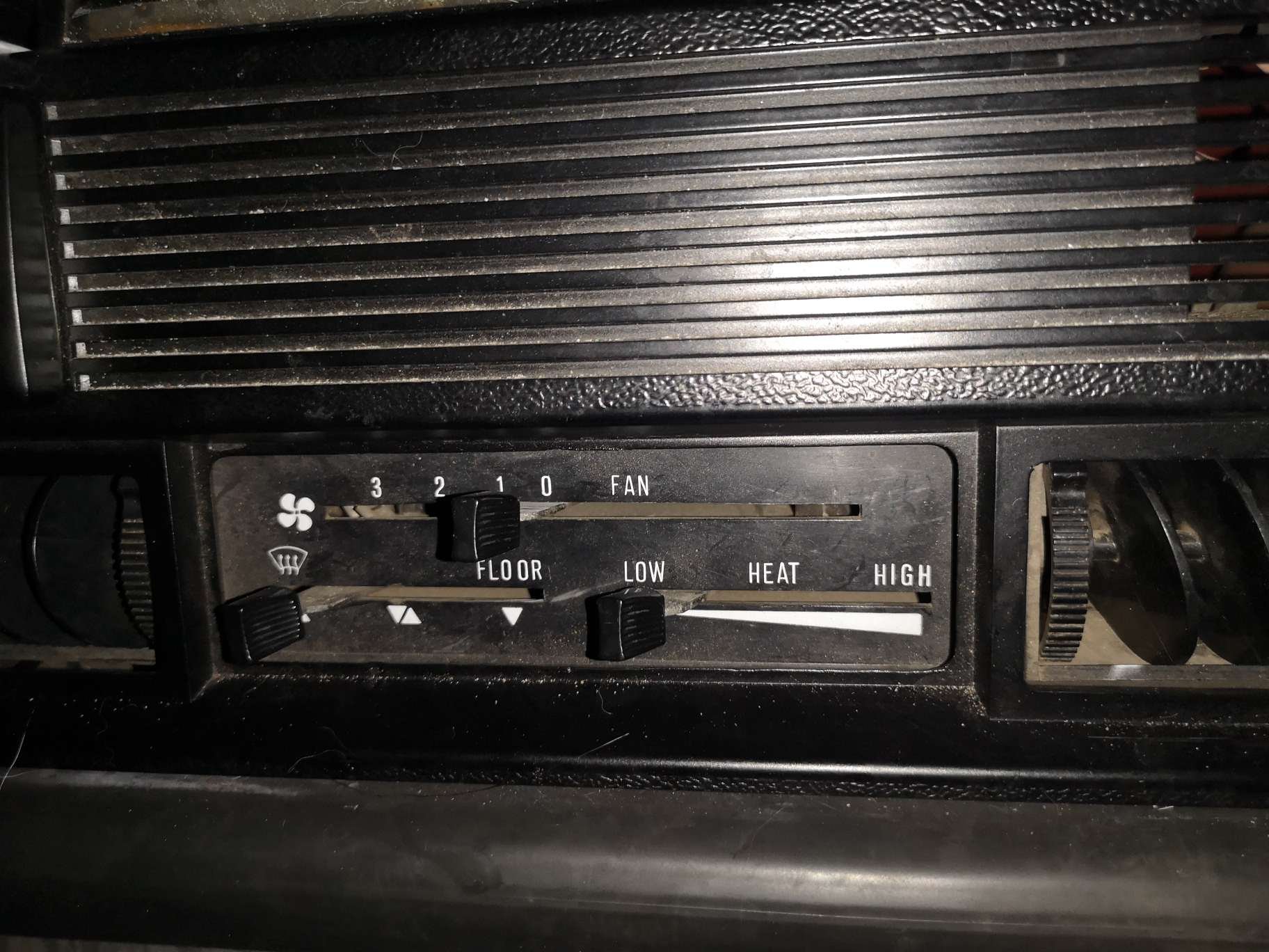

In meinem Renault (ich hoffe, das ist bei allen Clubführerhäusern ähnlich gelöst) habe ich das Gefühl, die Lüftung und Heizung wird zunehmend schlechter. Bis vorgestern habe ich das Raumklima eher für eher gut gehalten.
1. Der obere Regler "Fan" scheint über die Hälfte hinweg keine Funktion zu haben, aus Stufe I setzt dann ein Orkanartiger Lüfter ein. Was sollte passieren, im darunter liegenden Abschnitt?
2. Die Möglichkeit, Warmluft in den Fussraum zu pusten, scheint nicht (mehr?) gegeben.
Meine konkreten Fragen, wie kann man die Funktion prüfen? Was wird mit den Reglern betätigt, und wie komme ich da dran?
Vielleicht kann ja jemand - auch von einem anderen Clubführerhaus aus - sachdienliche Hinweise geben.

Nun, dann antworte ich mir mal selbst, im Zweifel möge man das Handbuch zu Rate ziehen:
Das sollte wie folgt gelten:
Steuerung der Luftansaugung
- Position F: Schließen des Lufteinlasses.
- Position 0: Lufteinlass vollständig geöffnet.
- Position 1: Lüftersteuerung (1. Stufe)
- Position 2: Lüftersteuerung (2. Stufe)
- Position 3: Lüftersteuerung (3. Stufe)
Ansteuerung des Heizungsventils (2)
Regler nach links geschoben: Heizung aus
Wenn der Regler nach rechts geschoben wird, ist die Luft wärmer.
Steuerung der Luftverteilung (3)
-Links: Windschutzscheibenentfeuchtung
- Rechts: Bodenbelüftung.
Hinweis:
Mit den Zwischenstellungen der Hebel (1-3) können Sie den Luftstrom und die Verteilung auf die Windschutzscheibe und die Bodenbelüftung steuern.
Schwenkbare Lüftungsöffnungen
Die beiden Belüftungsöffnungen auf beiden Seiten des Heckspiegels verteilen die kalte Luft.
- Zum Öffnen: Drehen Sie die mittleren Knöpfe (4).
- Um den Luftstrom zu lenken: Drehen Sie die Endknöpfe (5)
Die vier schwenkbaren Lüftungsdüsen auf beiden Seiten des Armaturenbretts werden alle auf die gleiche Weise bedient:
- Zum Öffnen: Bewegen Sie den zentralen Hebel.
- Zum Öffnen: Bewegen Sie den zentralen Hebel. Zum Lenken des Luftstroms: Drehen Sie den Luftauslass.
Die beiden unteren Belüftungsdüsen (2) ermöglichen eine zusätzliche Belüftung der Kabine im Sommer.
Die beiden oberen Belüftungsöffnungen (1) und die beiden Bodenbelüftungsöffnungen (3) verteilen die kalte oder warme Luft.
Das sollte meine Fragen beantworten.
