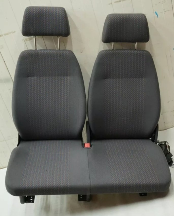

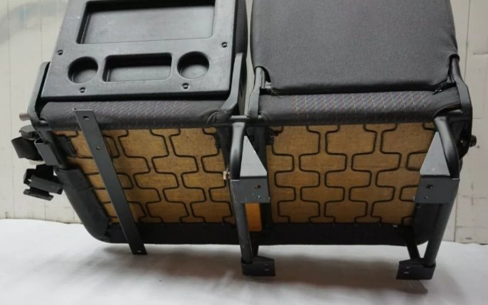

Es gibt für den L2000 eine ziemlich geniale 2er Sitzbank. Jeder der beiden Sitze hat eine eigene Rückenlehne. 3-Punktgurte passen und das Beste: die Rückenlehne des Mittelsitzes lässt sich umklappen. Auf der Rückseite gibts dann Becherhalter.
Super wenn man einen Durchstieg hat.
Schlecht, wenn man es luftgefedert braucht. Das kann die Sitzbank natürlich nicht...
Hab ich, ist super das Teil.
Is halt immer was :)

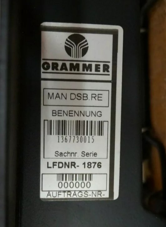

Hättest du evtl. ein paar weitere Infos zu dieser 2er-Sitzbank? Hersteller, wo gekauft, Teilenummer....und evtl. eine Preisangabe? Auch Fotos wären toll, wobei mich ganz besonders die Befestigung der Sitzbank interessieren würde :)
Danke im Voraus und beste Grüsse

Hatte das Teil von Ebay.
Kosten um die 230,- zzgl 2 Stk 3-Punktgurte 'a 30,-.
Ein paar Bilder vor dem Umbau.
Passt von den Maßen her fast perfekt als Ersatz zur Doppelsitzbank des 90-16.
Nur das die vom MAN um Längen besser ist.
