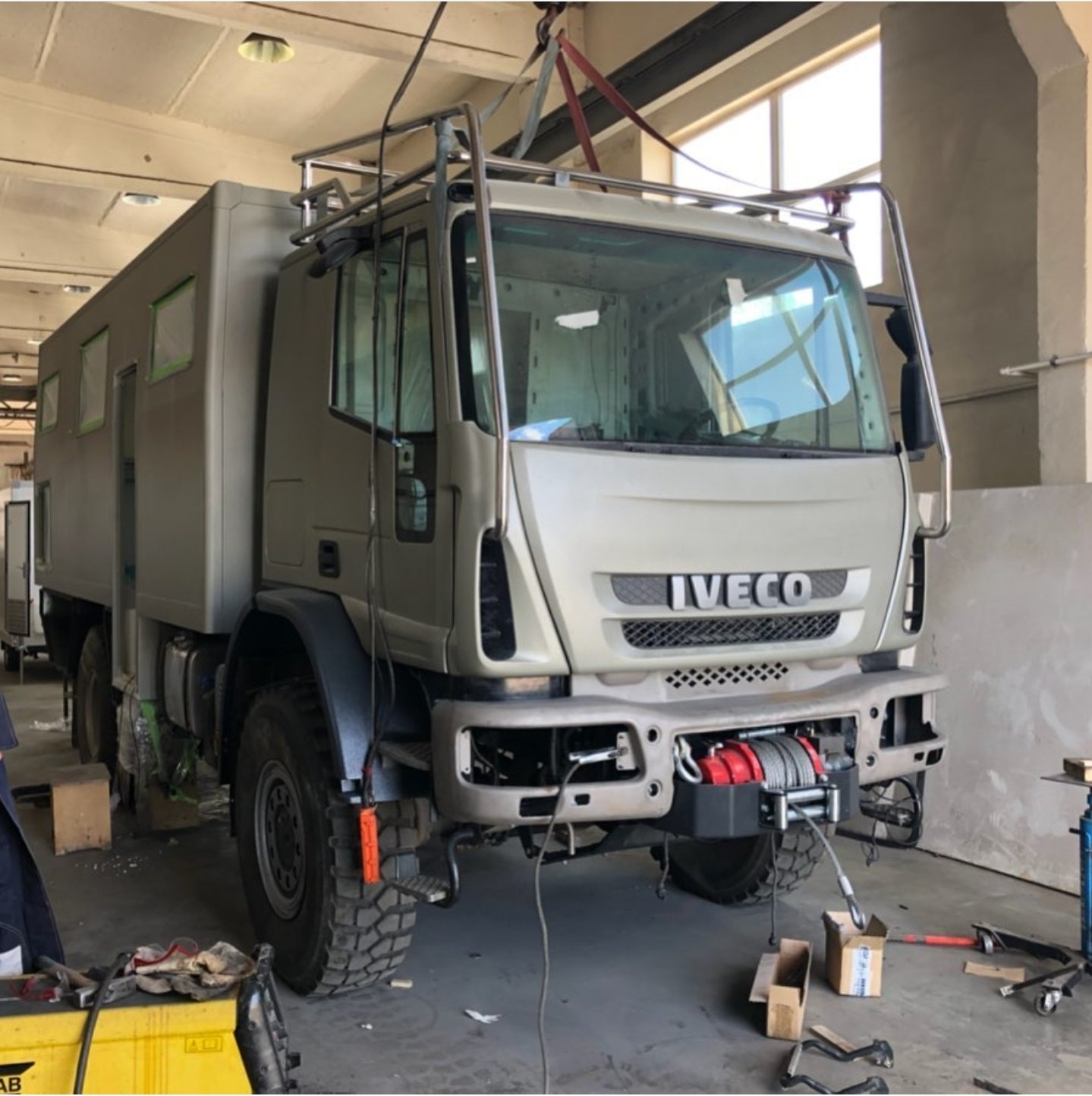

Ich such einen metallbauer , der mir zuverlässig einen Alu Astabweiser / Dachtäger für meinen Iveco Eurocargo produzieren kann.

Wegen doch nicht zu unterschätzende dynamischen Kräften, ist Alu nicht gerade eine gute Wahl.

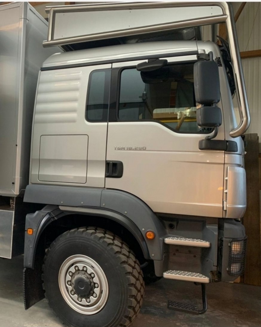

Re: Alu Astabweiser / Dachtäger
Die beiden finde ich sehr gut. Das Teil von Alu-star am MAN hat für mich genau die richtige Proportionen. Der am Iveco etwas zu dünn aber eine super Aufnahme in den Kiemen.
Anfänglich für 100kg angedacht, eher wohl 50-60.
