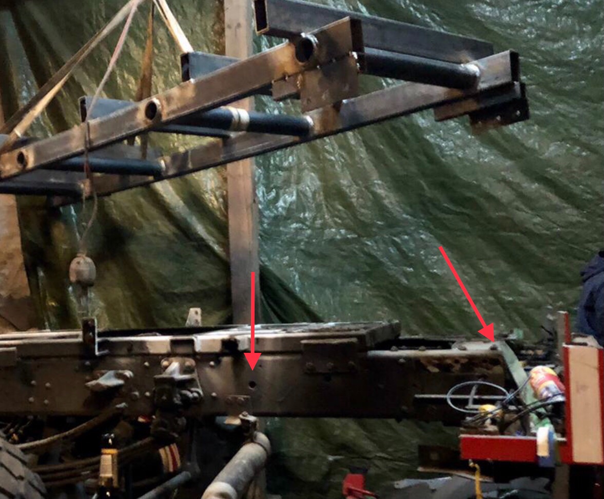

Im Zuge meiner Demontagearbeiten habe ich festgestellt, dass der originale Mercedes LKW Rahmen hinter der Hinterachse gekürzt wurde. Dort wurde vom Feuerwehraufbauhersteller ein tieferliegender Zwischenrahmen angeschraubt.
Hier kann man das relativ gut erkennen:
https://www.querys.de/wp-content/upload ... caled.jpeg
Es bleiben noch ca. 30cm Originalrahmen übrig (s. Bild).
Wir haben mit dem maximal möglichen Überhang von knapp 2,2 Metern geplant für den Koffer.
Sollte man den LKW Hauptrahmen entsprechend nach hinten wieder verlängern?
Wenn ja, dann brauche ich zusätzlich zur entfallenen Hecktraverse auch noch nach Aufbaurichtlinie einen weiteren Querträger + Knoten-/Verstärkungsbleche und -Winkel. Leider scheinen die meisten Teile bei Daimler nicht mehr verfügbar, gibt es hier Alternativen? z.B. vom Actros oder gibts da was im Zubehör?
Kennt jemand einen LKW Schrottplatz wo es sowas vielleicht gebraucht gibt? (Raum Köln/Bonn/Ruhrgebiet)?

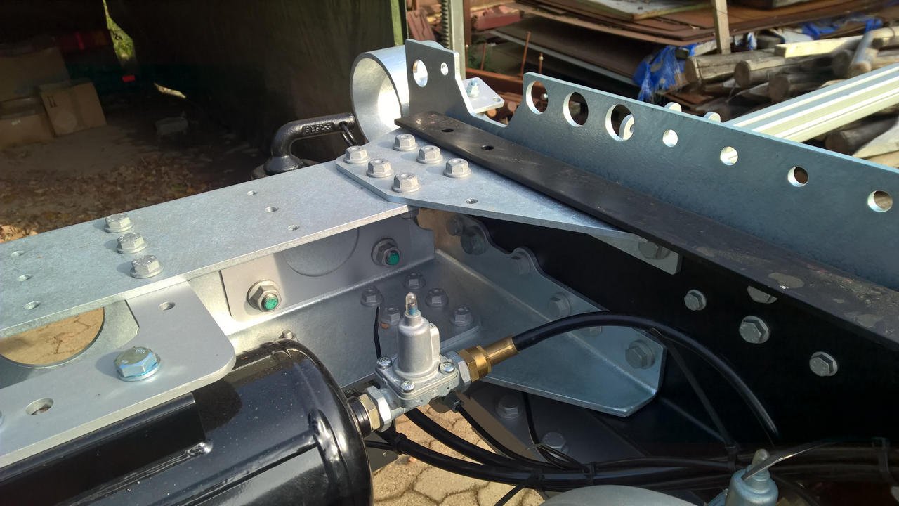

Rahmenverlängerung wäre sinnvoll. Die fehlenden Teile (auch das Rahmenendstück) würde ich würde ich lasern und kanten lassen. Ist auch viele billiger als original MB Teile. Die Schlusstraverse z.B. hat als Kantblech ca. 80,- gekostet. Den Rahmen musste ich nicht verlängern, so konnte ich aber die bestehenden Löcher des Rahmens nutzen und musste keine neuen in zu geringen Abständen zu den alten Löchern bohren.
Ah sehr interessant! Wo hast du das machen lassen und wie war der Prozess? Hast du denen CAD Zeichnungen gegeben oder nur Maße (L-Profil X x Y, Dicke Z und Löcher da und da... etc)?

Dann ist eine Rahmenverlängerung sehr sinnvoll. Das Festlager muß ja ans Ende des Fahrzeugrahmens.
Ich denke, wie es auch Burkhard schon geschrieben hat, daß Dir die Rahmenverlängerung am einfachsten und günstigsten ein Fahrzeugbauer herstellen kann.

Ich habe die Aufbaurichtlinien jetzt nicht gelesen, aber spielt es eine Rolle, wo dabei das Ende des Rahmens sitzt? Alles was hinter dem Rahmenende überhängt, kann doch ohnehin nicht für Verwindung sorgen, oder? Warum also den Rahmen verlängern, nur um dann das Festlager weiter nach hinten auf eben diese Verlängerung zu setzen? Das erzeugt doch nur mehr Verwindung (x° pro m). Bspw. Kippermulden sind doch hinten auch immer länger als der Rahmen, wenn auch nicht 2,20m.

Prinzipiell hast Du Recht, ein gewisser freier Überhang des Zwischenrahmens hinter dem Festlager scheint auch mir problemlos.
Aber:
- Wir sprechen hier von 2,20 m Überhang! Grob geschätzt hängen da hinter dem Fahrzeugrahmen noch 1,20 m frei? Wäre mir zu viel.
- Es geht hier anscheinend nicht um einen selbstgefertigten (= oft recht stabilen) Zwischenrahmen, sondern der vorhandene Zwischenrahmen eines Spier-Leichtbau-Koffers für Straßenfahrzeuge soll verwendet werden? Da hätte ich Bedenken, wenn der nicht auf ganzer Länge aufliegt.

Da bin ich bei dir! Ein stabiler Hilfrahmen wäre bei einem solchen Überhang zwingend notwendig. Aber den brauchst wohl bei einem 5m-Koffer ohnehin.
Alles in allem leider keine Plug&Play-Kombination.

Tatsächlich würden sogar fast 2 Meter frei hängen, weil der Fahrzeugrahmen vom Feuerwehraufbauhersteller bis auf 30cm hinter der letzten Federaufnahme abgeschnitten wurde (siehe Bild ganz oben).

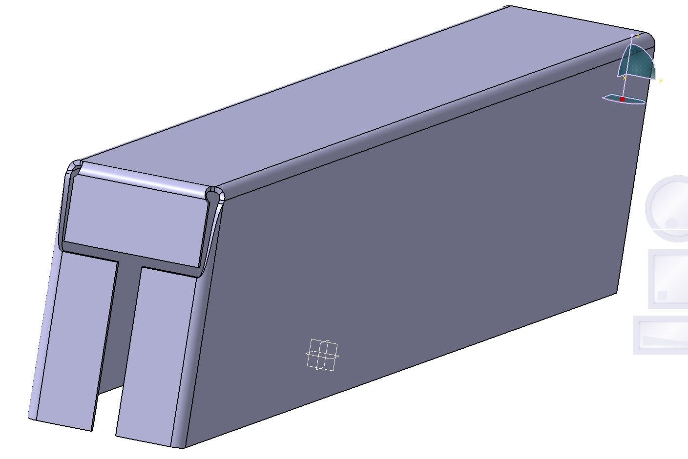

Den Spier Zwischenrahmen will ich teilweise ersetzen. Die fest im Koffer verbauten Z-Querträger bleiben, der darunter verschraubte Z-Längsträger kommt weg und wird durch sowas ähnliches wie hier ersetzt. Die Spier-Z-Querträger werden dann mit den Querträgern vom Zwischenrahmen verschraubt.

Solche Kantbleche sind für jede X-beliebige Laser- und Kantbude eine Kleinigkeit, die es zuhauf gibt. Große Preis- und Qualitätsunterschiede habe ich bisher nicht festgestellt. Einfach eine Zeichnung mit den Maßen vom fertigen Teil plus eine DXF-Datei von der Abwicklung per E-Mail hinschicken. Dabei sollte die DXF-Datei der Abwicklung schon alle Bohrungen enthalten und idealerweise auch schon die Biegeverkürzung berücksichtigen. Wenn du dich mit der Biegeverkürzung nicht auskennst, so kann das die Laser- und Kantbude in der DXF-Datei entsprechend anpassen, muss aber nicht eine komplett neue DXF-Datei machen.
Ohne DXF-Datei geht es auch, ist aber bedeutend teurer.
Geliefert wird in der Regel per Spedition. Also am besten nach einer Laserbude in deiner Nähe suchen und dann abholen.

Danke dir Burkhard. Ist es frech nach einer Vorlage zu fragen? :spiel:
Ansonsten muss ich meine Frau einspannen, dass die mir was im Catia bastelt. Welche Materialstärke ist dort angebracht? 7mm?
So ein U-Profil und auch die Winkel sind doch in CATIA ruck zuck gezeichnet, die Abwicklung auch. Die Maße (Rahmenbreite, Steghöhe) und das Lochbild sind aber bei NG anders als beim LN2. Hier musst du erst mal deinen Rahmen ausmessen und dir überlegen, wie du es gerne hättest.
Ich habe eigentlich nur den original Schlussquerträger nach gebaut und das Lochbild auf meine Bedürfnisse angepasst.
Material ist 6 mm S355MC. 7 mm gibt es nicht und 8 mm wäre viel zu dick.

#21 Beitrag von burkhard » 2021-04-17 5:27:55
Beim kanten der Rahmenverlängerungsstummel auf den richtigen Kantradius achten, passend zum Kantradius des Fahrzeugrahmens. Standardmäßig wird mit "Blechdicke = Kantradius (innen)" gekantet. Beim Fahrzeugrahmen ist der Kantradius in der Regel etwas größer als die Blechdicke.
Dein Fahrzeugrahmen dürfte 6 mm (?) dick sein, der Kantradius aber 8 mm (innen). Daher würde ich alle Teile (um zusätzliche Rüstkosten zu vermeiden) aus 6 mm S355MC mit 8 mm Kantradius '(innen) kanten lassen.
Burkhard

burkhard hat geschrieben:
2021-04-17 5:27:55
Kantradius '(innen)
OMG, jetzt geht das hier auch schon los :wack: :wack: :wack:
SCNR :D :D :D

Mensch klasse, vielen Dank!
Meine Frau fragte nämlich für den Abschlussquerträger.
Wird dann von der Seite aus geschraubt, nicht wie original durch den Ober-/Untergurt.
Nächster Schritt, Querträger entwerfen.
1222 AF BJ 1986
