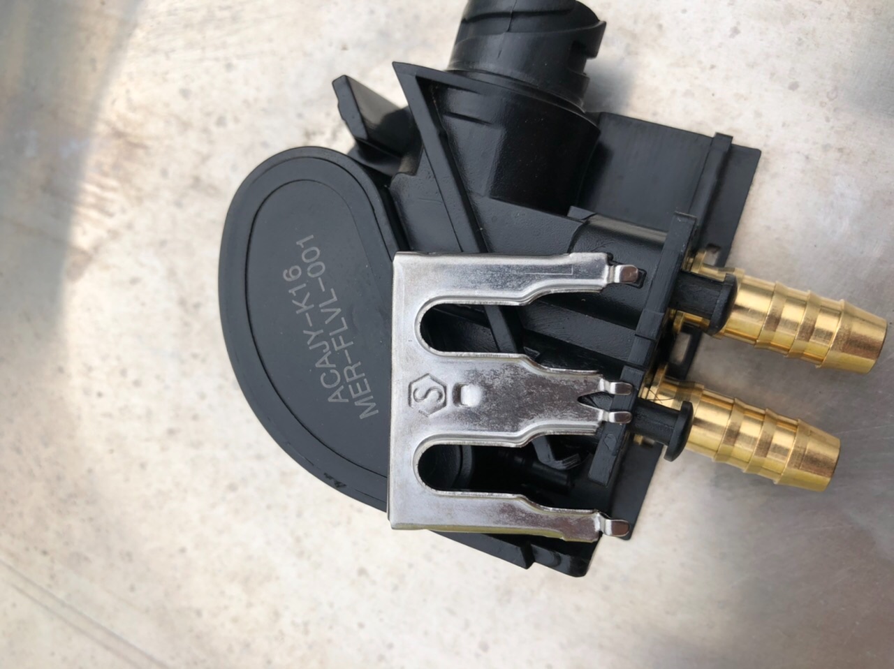

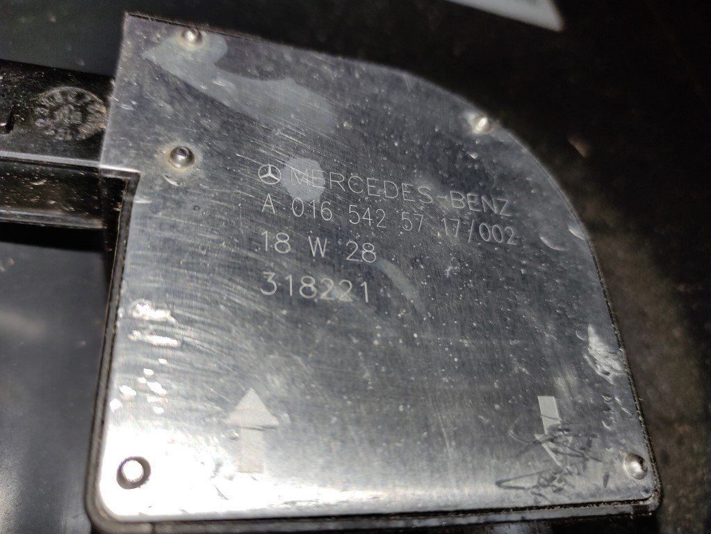

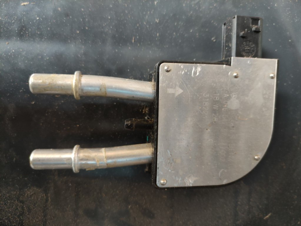

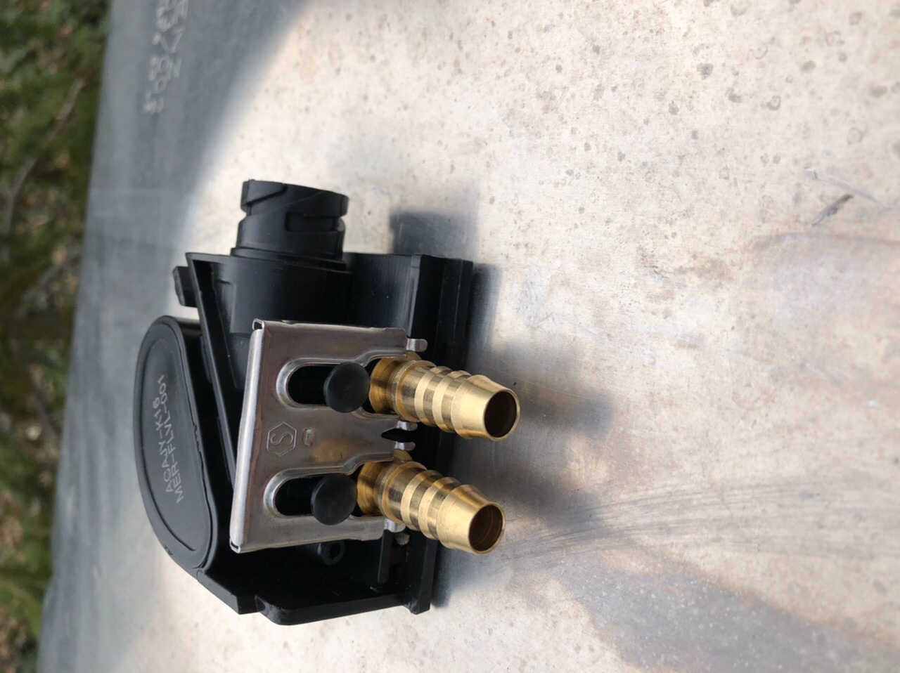

Aber hier nun die Daten vom Geber / Tankanschlußeinheit
A 016 542 57 17 / 002
18 W 28
318221
Grüße und Danke
Malte

... und den Norma 715 8522 012 gibt wohl nicht einzeln. Andere haben 25 Tage Lieferzeit aber anfragen kann ich da ja mal...
Du brauchst also NW 1/2" - 0° mit 12,0 mm Schlauchanschluss.
Dann wäre doch das genau das richtige. Gibt es einzeln und ist auch sofort lieferbar.
https://www.schellen-shop.de/schlauchve ... luss?c=163

Beiträge: 17906
Re: Actros Tank an 1222
#20 Beitrag von Pirx » 2021-03-23 14:05:08
the_muck hat geschrieben:
2021-03-22 19:41:01
Warum nicht gleich so? :)

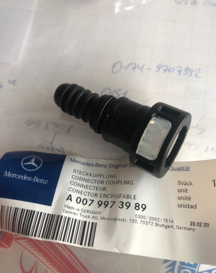

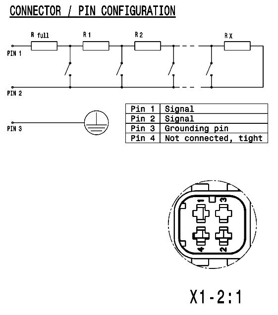

Du brauchst den Stecker mit der Mercedes-Benz-Teilenummer A 002 540 23 81.
Die Belegung ist wie folgt:
Die Leitungsanschlüsse sind - wie weiter oben schon geschrieben wurde - nach SAE J2044 mit Nenndurchmesser 12 mm ausgeführt.
Dafür gibt es bei Mercedes-Benz folgende passenden Teile:
A 007 997 39 89 Steckkupplung für PA-Rohr 14x1
A 007 997 40 89 Steckkupplung für Gummischlauch mit Innendurchmesser 10-11 mm
A 008 997 01 89 Steckkupplung für PA-Rohr 12x1
A 009 997 53 89 Steckkupplung für Gummischlauch mit Innendurchmesser 11,3 mm

Danke für die Ausführlichen Infos und den Schaltplan, jetzt wird auch klar wie das Ding arbeitet :unwuerdig:
Grüße Malte

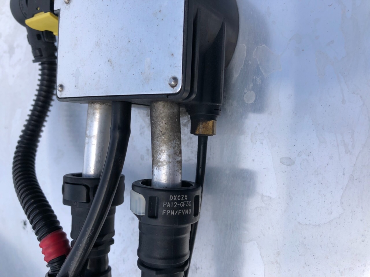

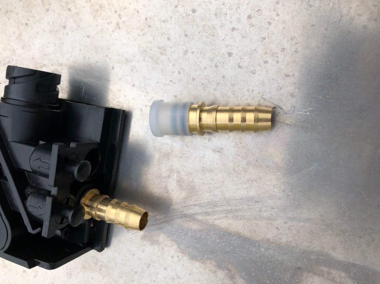

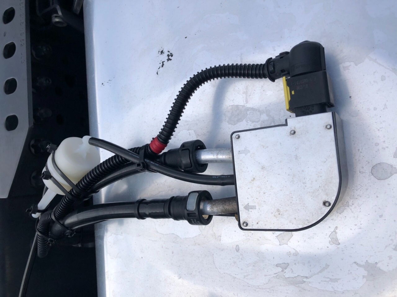

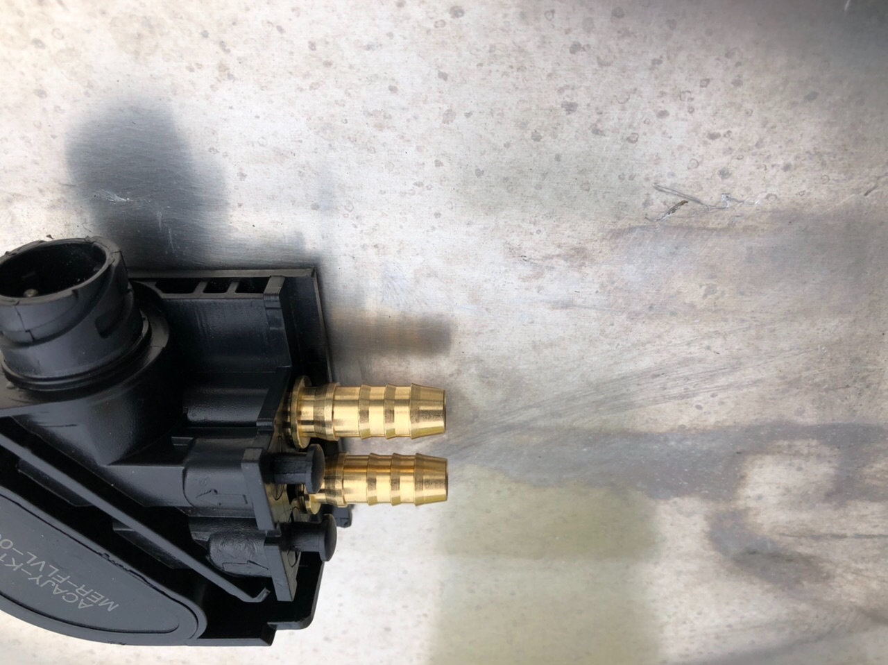

Liebe Gemeinschaft,
Herzlichen Dank für die Glückwünsche zum Kind! Gestern bin ich zufällig bei Daimler vorbeigekommen und konnte die Anschlussstücke holen.

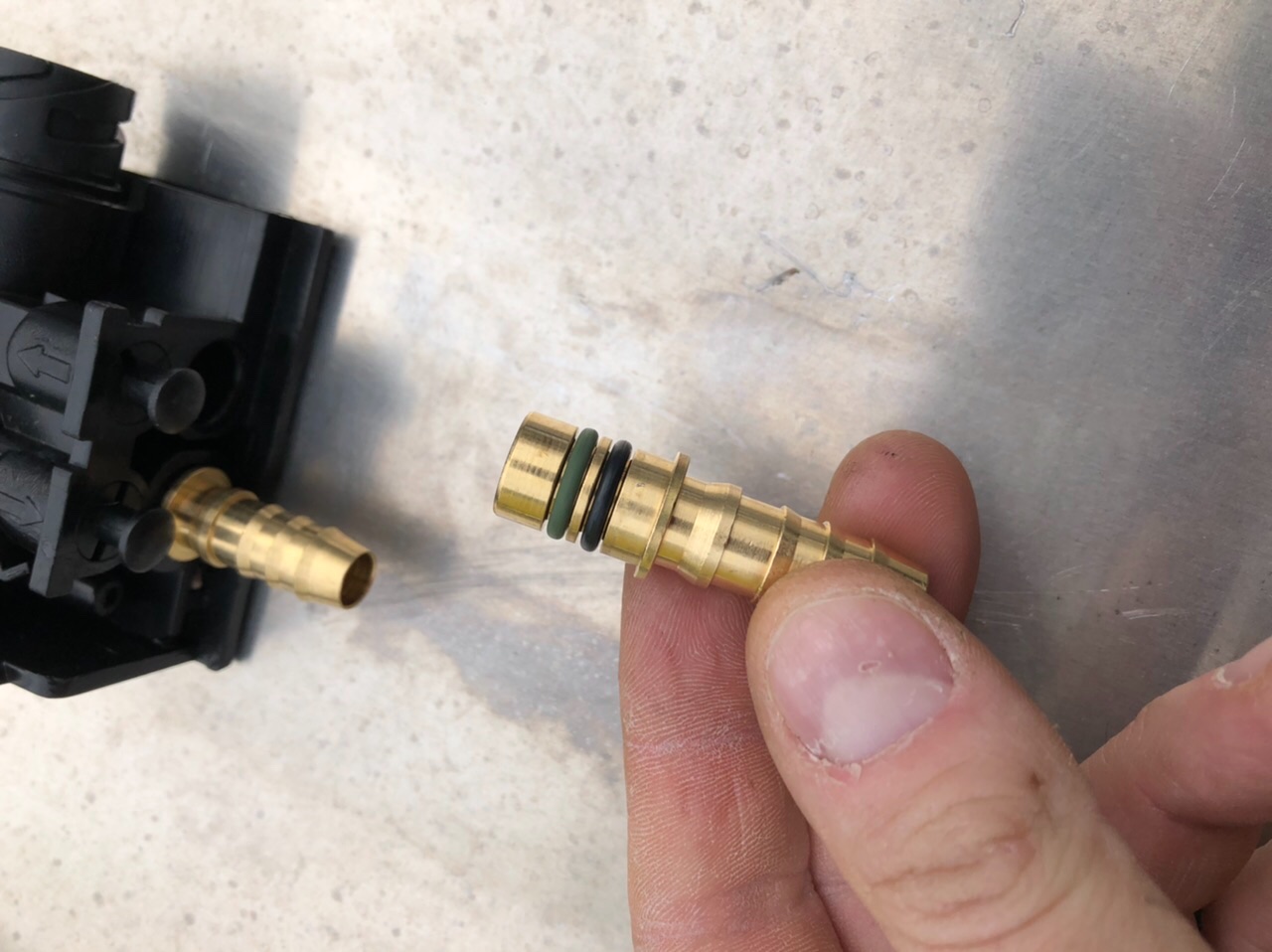

Am Ende brauchte ich drei Teile:
2x A0019905978 Anschlussstutzen
1x A0005420873 Halteklammer
Habe auch ein paar Fotos machen können und dann zurück zu Mutter und Kind.

Naben, hab den gleichen Tank und die Stecker genommen
A007 997 39 89
Gruß Sven

Danke, habe passende gefunden... Ich hab mich damals Vermessen... Es müssten die 11,8mm sein. Nicht 12,6mm -> 1/2".
Ich hab mich aber auch schon gefragt wie ich das mit dem Luftschlauch mache... Ist da ja sehr prakmatisch gelöst. Wie ist das denn original gedacht?
Steht in einer Aufbaurichtlinie vom Actros, inkl. Bilder. Wird wie bei der Druckluftanlage und mit der selben Zange aufgepresst.
Burkhard
Ich meinte die Tankbelüftung, in dem Bild mit dem Filter.
