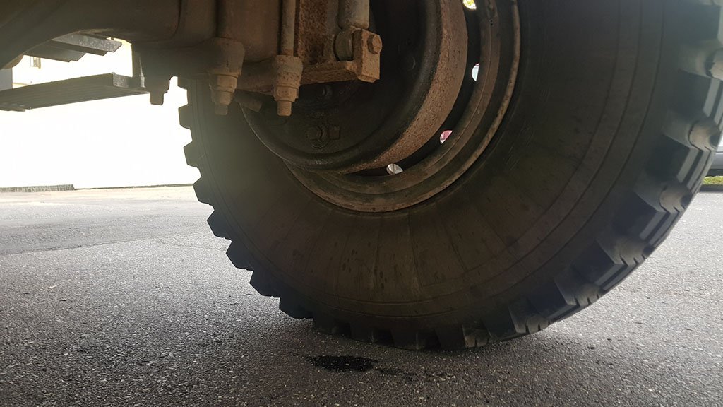

Hallöchen,
an meinem ANW160 sind Achsen hinten undicht. Weiss da zufällig jemand was da für Simmerringe rein kommen?
Danke schon mal ... Lg Tibor

das passt vielleicht besser in die Rubrik Räder und Bremsen ;)
In die großen AP Achsen (die du wahrscheinlich hast... 10 Loch) kommen Stemco 2106... das sind die mit 160mm Außendurchmesser.
Sico hier im Forum weiß sicher ganz genau was da rein muss.
Am besten noch mal dazuschreiben was für ein Auto das genau ist und ein Foto von den Naben machen.
Und... sicher das es Achsöl ist... aber bei der Menge wahrscheinlich schon...

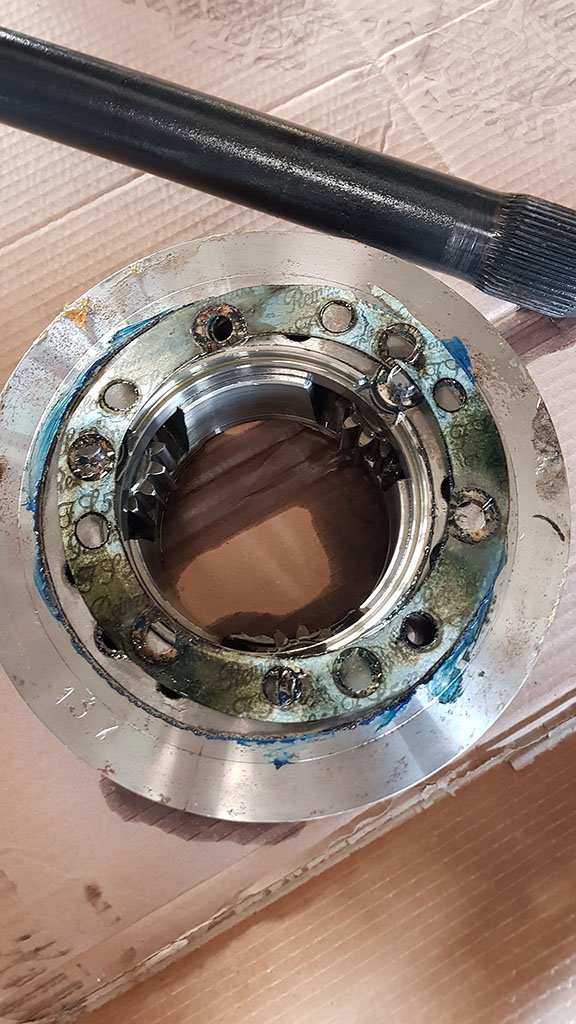

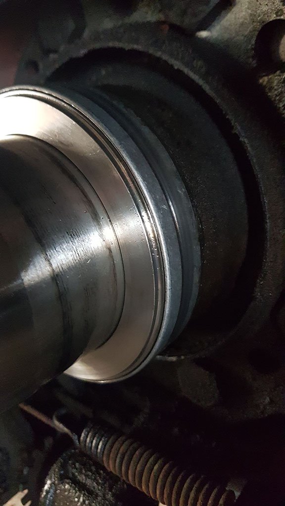

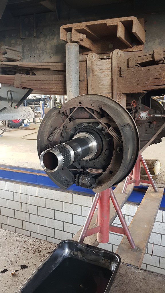

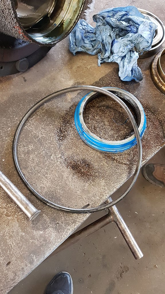

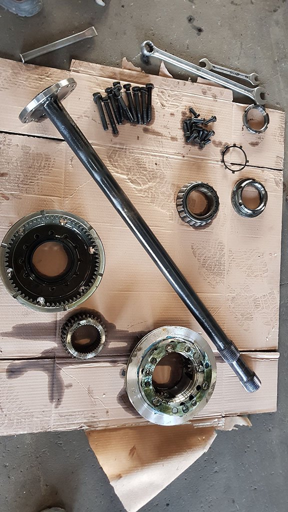

#18 Beitrag von t-mag » 2021-02-25 11:30:23

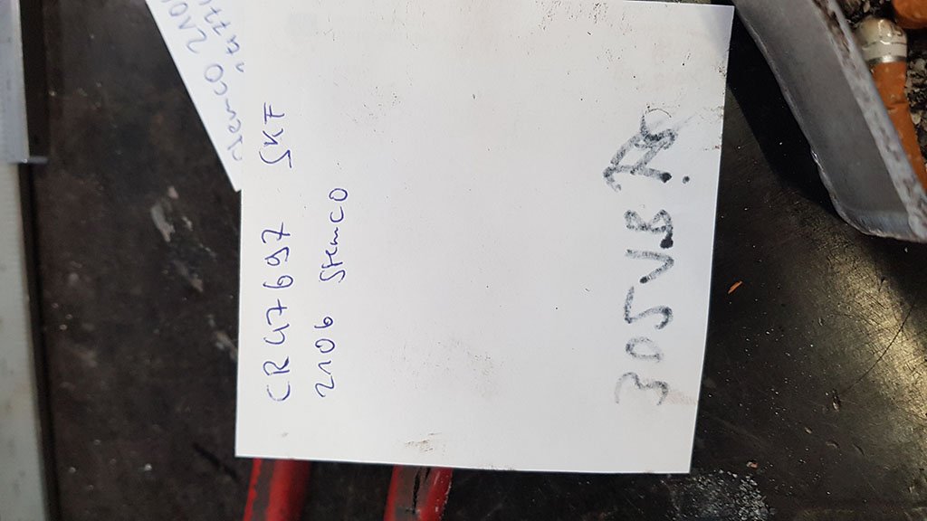

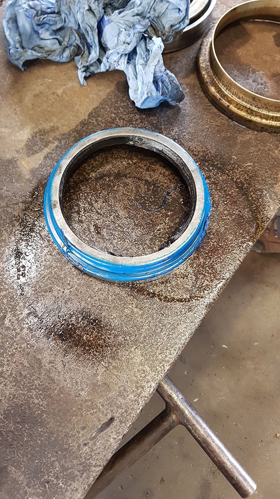

So ... jetzt isses alles zerlegt. gebraucht wird auf jeden Fall dieser blaue Ring und der große Gummiring.
Auf dem Papierzettel steht nich eine Nummer von SKF, da wissen die Jungs aber nicht ob der passt, der große Gummiring ... auch noch keine Ahnung woher.
Die Papierdichtung ist auch nicht zu kriegen, könnte man zur Not vielleicht nur einkleben ...
hmmm ... ganz schön viel Kram den man da brauch ... ;-)

ich hoffe die stützen im vorletzten Bild stehen auf Stahlträger und nicht auf Holzlatten :huh:
Aber dann wäre er eh schon unten
da können jetzt die spezialisten mehr sagen, meine Hinteachse sieht anders aus
viel Erfolg

wenn du den Stemco bestellst... dann nach der Nummer: 392-9131 ... da ist der Laufring auch dabei. Den alten stauchen und abziehen, den neuen mit Dichtmasse wieder drauf.
Zum O Ring... da kann ich leider bei den großen Naben nichts brauchbares beisteuern...
Die Dichtung für das Ölfangblech muss man sich zurecht schnitzen. Ist von Victor Reinz ... https://www.victorreinz.com/DE/Produkte ... alien.aspx
