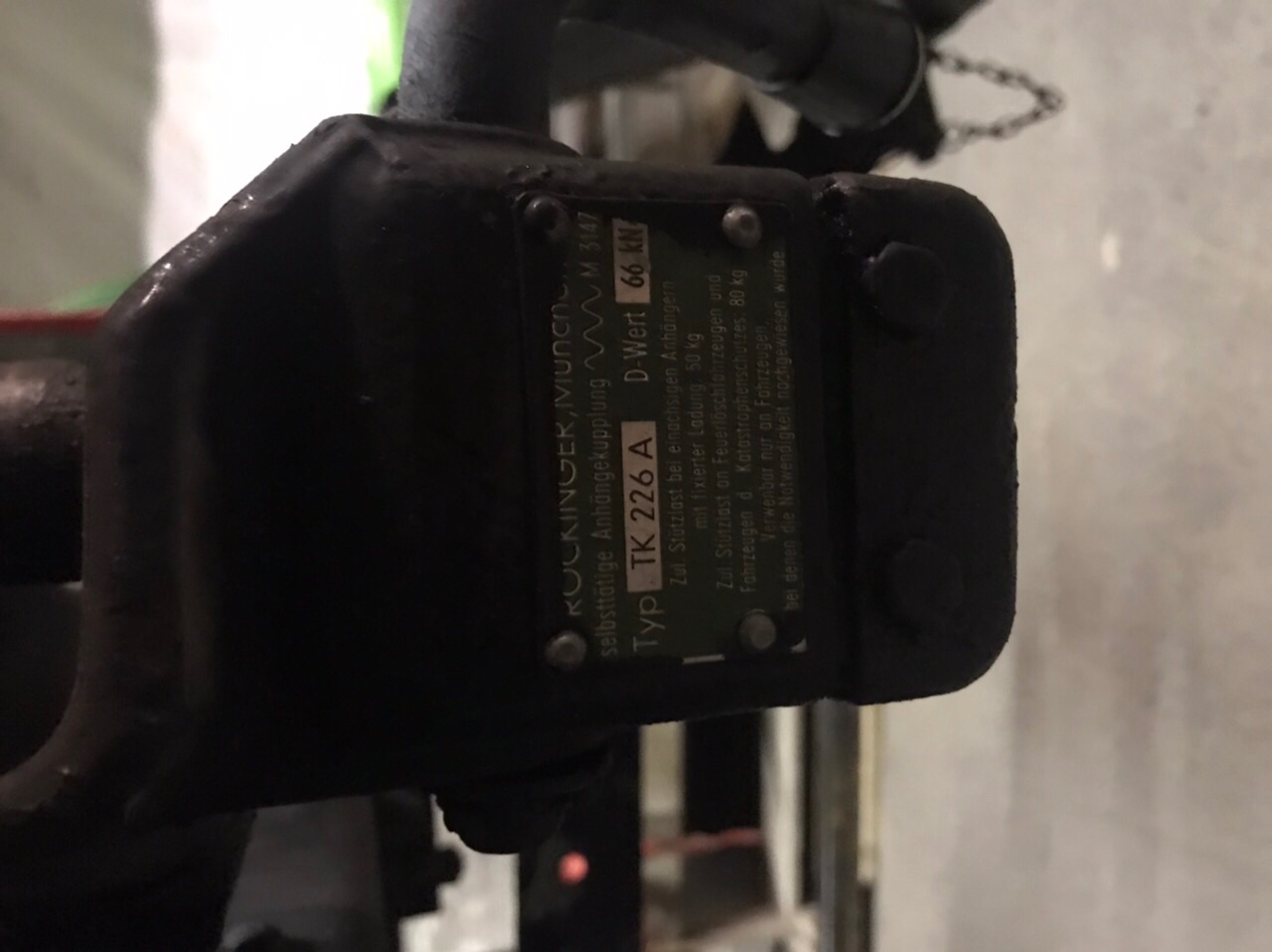

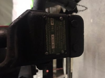

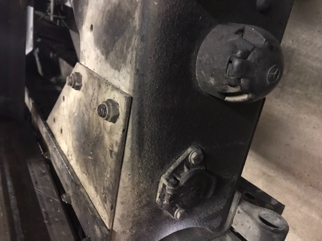

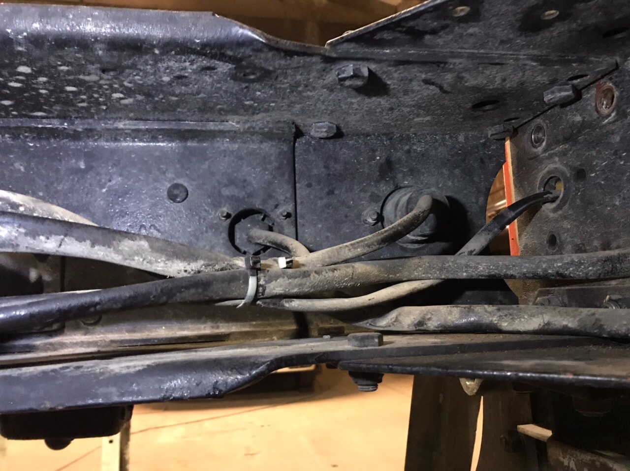

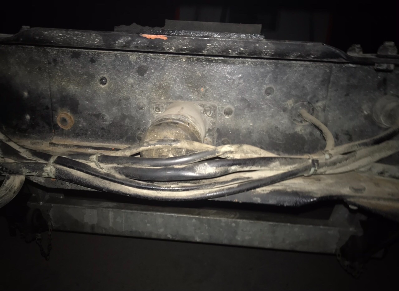

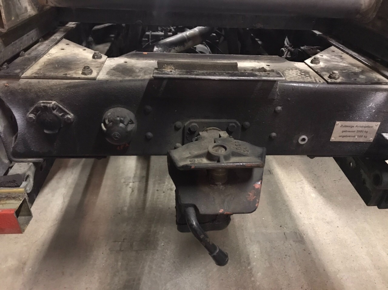

Hier noch mal live Bilder...
1, 2 oder 3? Ob wer recht hat oder nicht :idee:
Müsste da nicht irgendwo ne Benznummer sein?
Ich finde keine.
Innen knotenblech
Innen knotenblech
Kupplung
Kupplung
Grüße Martin

Die eingenietete Verstärkung ist schon eine super gute Sache, damit wird der Kraftfluß in den Hauptrahmen sichtbar. Aus der Kupplung in die Quertraverse, durch die Verstärkung weiter in das ganze Profil der Quertraverse, und über die Knotenbleche und die Quertraverse mit 4 Schrauben M10 in die Hauptrahmengurte. Damit sind 16 Schrauben für die Lastübertragung vorhanden, also je Schraube 1 t Belastung.
Die Schrauben, bei mir sind es Passschrauben können, das wäre noch mal zu prüfen, können bei 3 mm Blechstärke ca. 3 t pro Schraube ab. Also könnten die Schraubverbindungen 48 t tragen. Da wird aber wahrscheinlich vorher die Traverse aufgeben. :rock: :spiel:
Ich sach also mal 15 Tonnen.
Ich empfehle dringend die Zulassung als Zugmaschine :idee: :unwuerdig: :joke:
Beim Magirus war die originale 2-t-Traverse auch aus 3 mm Blech ohne Verstärkung und hat dann beim spielerischen Bergen eines 8-Tonners aus einer Kuhle aufgegeben.

Die auf dem Bild ersichtliche Rockinger TK 226A hat laut Typenschild einen D-Wert von 66 kN.
Für ein 12-to-Zugfahrzeug mit einem 14,5 to-Anhänger braucht es einen D-Wert von 64,4 kN.
Das bedeutet, dass die vorhandene Kupplung so bleiben kann.
Es muß nach Montage des Anhänger-Steuerventils lediglich die neue Anhängelast in die Fahrzeugpapiere eingetragen werden, was mit den vorhandenen Unterlagen kein Problem sein sollte

Für mich sieht das auf den Bildern nach der Standard-Schlußtraverse mit Lochbild 120x55 mm für die Anhängerkupplung aus.
Dann kam der Aufbauhersteller und hat ein "Verstärkungs"-Blech mit dem kleinen Lochbild 83x56 mm drüber genietet, um die für Feuerwehrfahrzeuge übliche, kleine Anhängerkupplung montieren zu können.
Ich würde das Blech entfernen und eine ordentliche Anhängerkupplung mit Lochbild 120x55 mm montieren. Ich denke, die Montage der kleinen Rockinger TK226 an diesem Blech ist nicht für eine Anhängelast von 14,5 t geeignet, auch wenn die Kupplung selbst das könnte.

Mit der Fahrgestellnummer des 1222AF (im Bild des Fahrzeugscheins im ersten Beitrag) ergibt sich in der Teileinformation, daß das Fahrzeug mit diesem Querträger und Lochbild 83x56 mm ausgeliefert wurde. Das Verstärkungsblech ist serienmäßig.
Also sollten die in den Fahrzeugpapieren ursprünglich vermerkten 14,5 t Anhängelast mit diesem Schlußquerträger möglich sein. Wie Sico schon ausgeführt hat, ist auch die Anhängerkupplung Rockinger TK226 dafür geeignet, solange es sich nicht um einen Starrdeichselanhänger handelt.

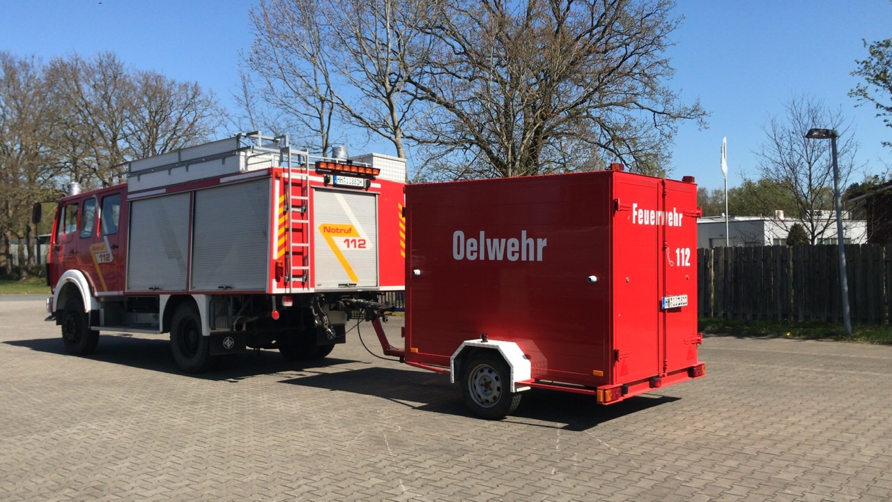

Hier noch der der derzeitige Anhänger. Mit Auflaufbremse. Dafür ist der Aufwand nicht. :spiel:

Es geht nicht um die Stützlast, sondern um Dc- und V-Wert. Laut Rockinger hat die Anhängerkupplung TK226 folgende Daten:
D-Wert für Gelenkdeichselanhänger = 66 kN
Dc-Wert für Starrdeichselanhänger = 18,5 kN
V-Wert für Starrdeichselanhänger = 5 kN
Stützlast = 50 kg
(nicht vergessen: die AHK hat ein Gelenk um die Querachse und kann daher auch gar keine höhere Stützlast aufnehmen. Ab 70 kg klappt das Gelenk ein.)

Die Bohrungen in der Traverse als auf dem Verstärkungsblech sind beide gleich groß. Da wird also von Anfang an diese Traverse verbaut gewesen sein die Löcher für die größere Anhängerkupplung sind mit den Nieten verschlossen, also das nach Ausbohren der Nieten auch eine größere Anhängerkupplung passen sollte. Sieht alles ziemlich Original aus
