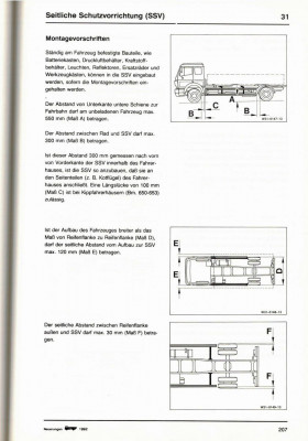

Meines Wissens muss das seitlich ja "nur" 100kg abhalten, könnte also auch ein Tank oder eine sinnvolle Staubox hin.

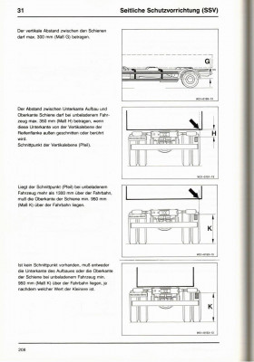

3-4cm Höhe sind definitiv zu wenig in der Höhe.
Bin mir nicht ganz sicher, ob 60mm oder 90mm/100mm die Mindesthöhe war, aber 30-40mm ist zu wenig!
Von unten muss die maximale Höhe 550mm betragen (in unbeladenem Zustand)
Die Prüfkraft sind 100kg bei glaube Stempel von 250mm Durchmesser. (recht lasch)
Kannst da alles mögliche nehmen, auch Batteriekasten, Staukasten...

mal eine thematische Frage zur Lage in Fahrtrichtung, wenn der Koffer schmaler ist, also RTW mit 2,23m oder FM1 mit 2,2 m.
Die Bereifung ist 2,35 m breit, steht also links und rechts unter dem Koffer heraus.
Den seitlichen Unterfahrschutz sollen Staukästen erzeugen.
dürfen die in Längsrichtung auf Aussenkante Koffer (2,23m) sitzen, so das das Hinterrad je Seite 6 cm raussteht?
Oder müssen die so weit draussen montiert werden, dass sie 2,35 m breit sind und das Hinterrad in Längsrichtung bündig abdecken?

Re: Seitlicher Unterfahrschutz
Da gibt es Zeichnungen / Vorgaben für, aber ich glaube bis 10cm nach innen pro Seite war ok.
Hallo Bernd,
für die Seite gibt es auch Vorgaben aber im Netz nur wenige Zeichnungen, die auch die seitlichen Vorgaben zeigen.
Seitlich ist einerseits das Maß E und andererseits das Maß F zu beachten, ja nach dem, wie Breit der Aufbau ist und wie der Abstand der Reifenflanken ist.
Burkhard
Burkhard
