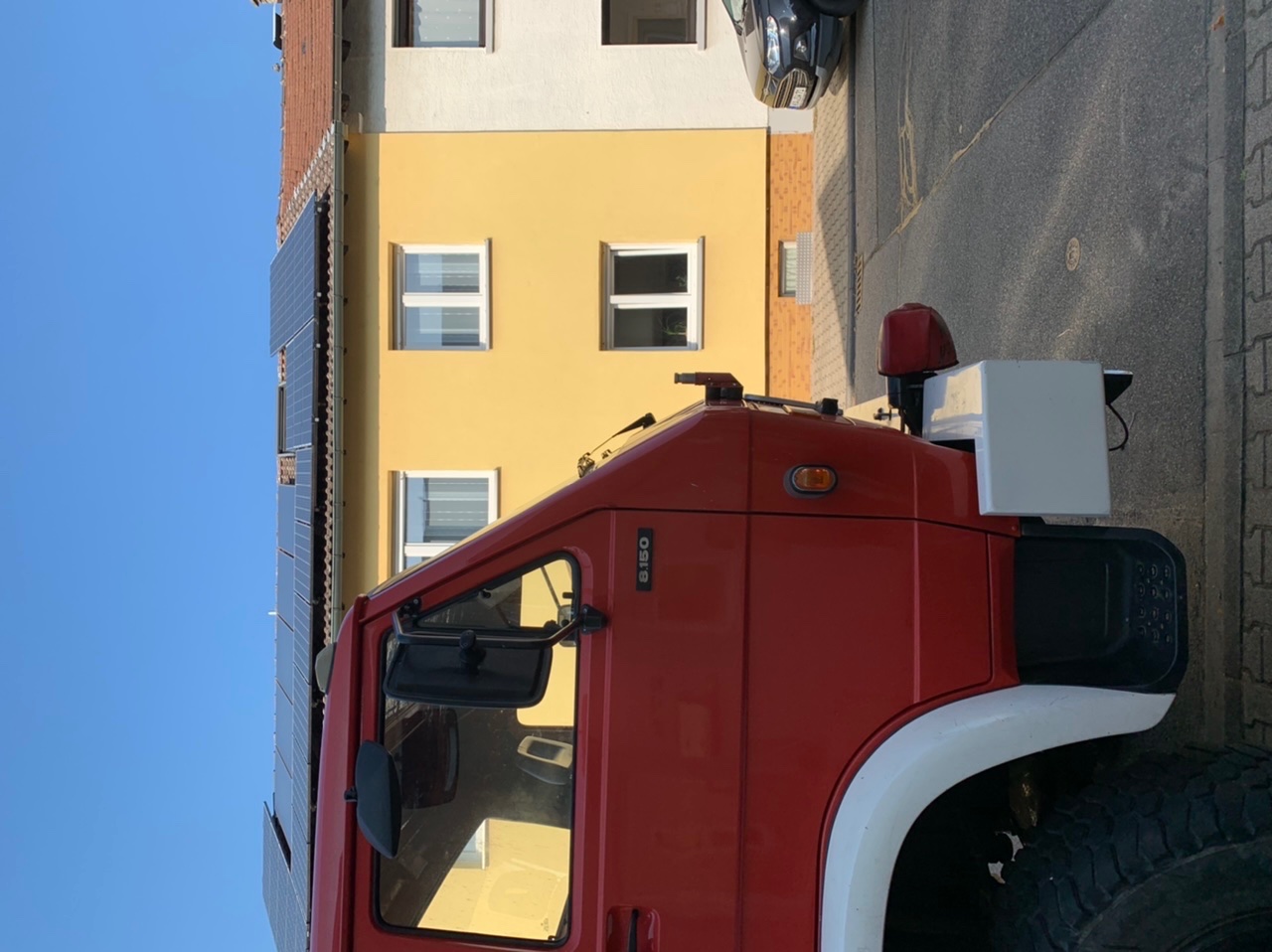

Der G90 hat ja eine schräge Scheibe. Darf ein Dachträger vorne über das Dach ragen? So ne Art Sonnenhut fürs Auto, der würde nicht mal über die Grundfläche des Hauses ragen.
MAN G90 8.150 Bj 1994

JA , ab einer Höhe von 2,5 mtr. (kleines Fragezeichen) sind mittlerweile 0,5 mtr. erlaubt .

bis 2,5m darf nix nach vorne überstehen
ab 2,5m die Ladung, also nichts, was irgendwie fest verbaut ist.
Ohne §70 führt das zur Stillegung des Fahrzeugs vor Ort.
Habe das vor einiger Zeit selbst erlebt; bei einer Kontrolle kurz vor Bremerhaven wurde ein LKW mit überstehendem Aufbau festgesetzt und durfte dann gnädigerweise den Rest der Fahrt (20km bis zum Verschiffungshafen) am Haken des Abschleppers zurücklegen.

ich glaube ,ihr sprecht von zwei Dingen.
über das Dach darf m.E. egal was überragen...aber eben nicht über die Vorderkante des Fahrzeugs an sich.. da gilt dann vielleicht die 0,5 m Regel...aber nicht über das Dach..da ist ja auch bei G noch reichlich Platz nach vorne. sonst wäre ja jedes Alkoven Weißware mobil illegal...

also die Ladung darf 50cm über das Fahrzeug rausstehen, der Träger nicht.
Der Träger darf aber beliebig über das Dach stehen, wenn er vorne über Stoßstange endet? Mein Dach ist ja sehr weit zurückgesetzt im Vergleich zum KAT.
Alles sehr schräg.. Fahrradträger vorne geht nicht aber riesen Kuhfänger.
Ladung darf aber Tropendach nicht überstehen

Oh, dann sieht es ja ganz finster aus für die ganzen Alkovenmobile.

Ich denke auch ws darf nichts über die vordere Stoßstange hinausragen

ja, halt über die Aussenlänge des Fahrzeugs, wenn vorn was fest verbaut ist (z.B. Winde) und eingetragen, d.h. dann auch die Länge angepasst ist, dann halt so weit
Was nicht mitgerechnet wird, findet man da im §32 :

Ich darf mich mal kurz einmischen.
Also. Lt Straßenverkehrsordnung darf LADUNG
ab einer Höhe von 2.5m über Fahrbahn, 0.5m über den Umriß des Fahrzeuges nach vorne überstehen.
Alle Festanbauten, solange sie den geltenden Vorschriften für Aufprallschutz usw entsprechen, dürfen sich innerhalb der Umrisse des Fahrzeugs bewegen.
Also ein nicht über die Stoßstange überstehender Dachgepäckträger ist kein Problem.
Ist er ohne Werkzeug abnehmbar gilt er sogar als Ladung.
