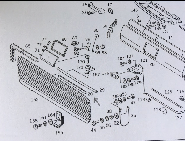

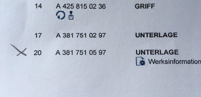

Letztes Jahr wurde unser Fahrerhaus neu lackiert. Dabei hat der Lackierer versehentlich eine Gummidichtung entfernt und diese wohl entsorgt.
Es handelt sich hierbei um die im Bild markierte Unterlage.
Mercedes Hess in Merzig sagte mir das es das Teil nicht mehr gibt.
Kann vielleicht jemand bei seinem Fahrzeug schauen wie diese Dichtung beschaffen ist? Dabei würden mich die Maße interssieren und vielleicht ein Bild wie diese eingesetzt ist. Vielleicht kann man diese einfach aus einem Stück Gummiprofil nachbauen.

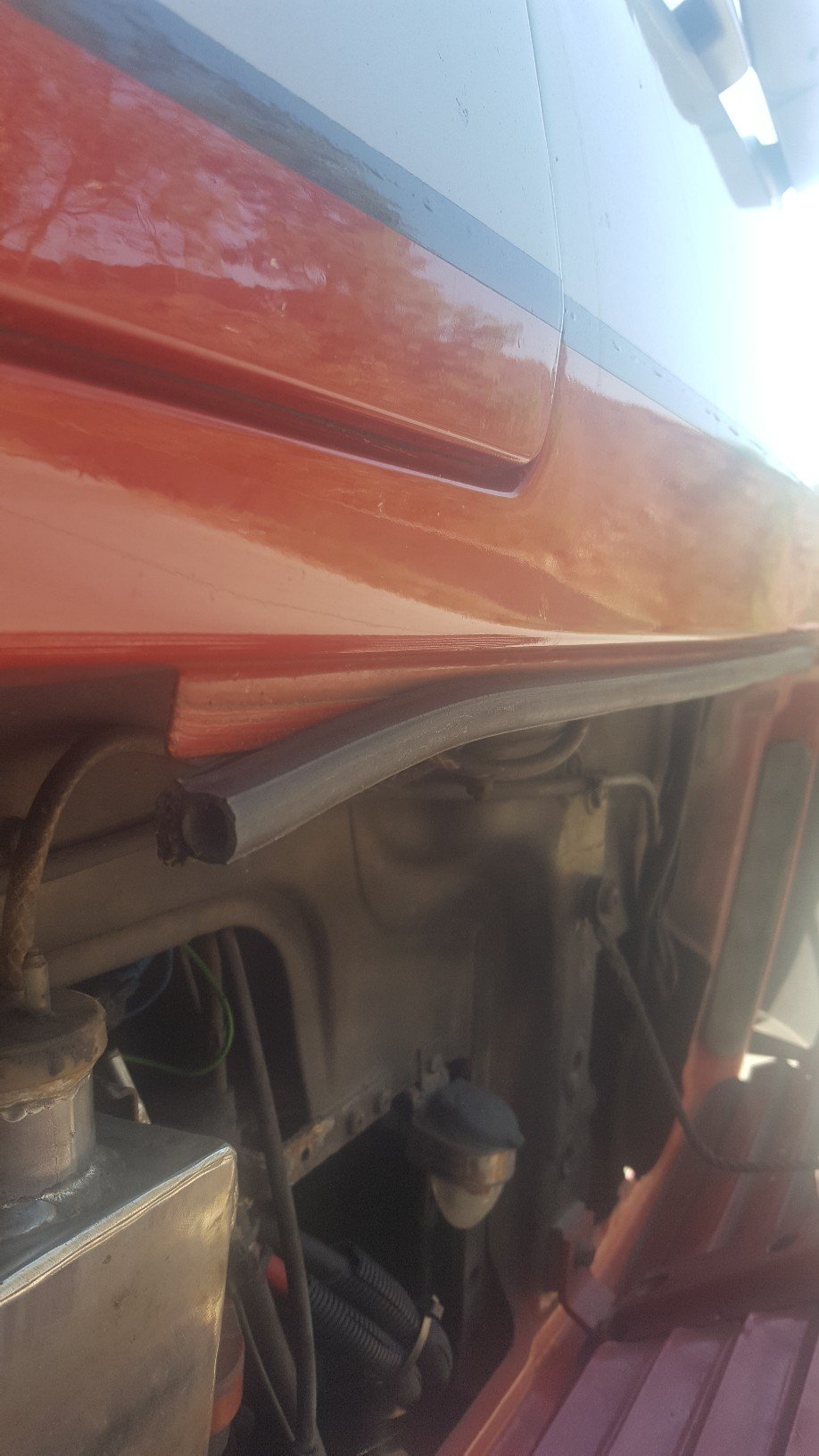

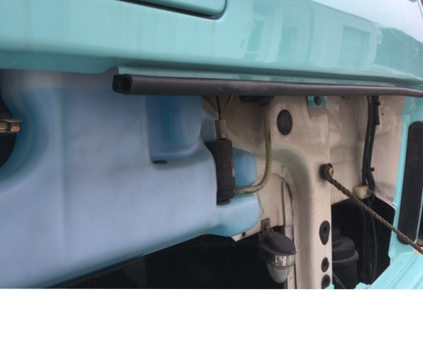

Gehts dabei um diese Dichtung:
Das ist eine einfache Schlauchdichtung mit Klemmprofil...die muss nicht zwangsweise von Mercedes kommen.
Grüße aus Griechenland!

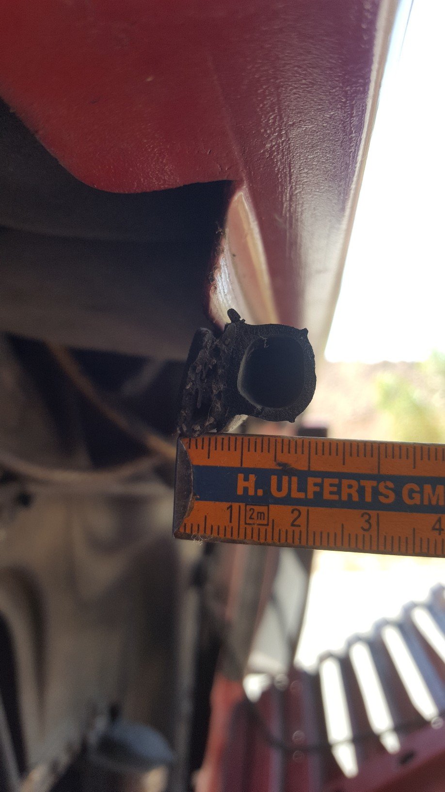

Hallo und vielen Dank nach Griechenland
Das Bild wird mir helfen.
An der Klappe selbst klebt nichts mehr? Also ein gegenstück?
Schöne Zeit
Edit: Die Dichtung auf dem Bild könnte ja schon passen

Huhu...nein, zumindest bei uns klebt auf der Grillseite nichts mehr...muss auch nicht, beide Teile bewegen sich ja nicht unterschiedlich.
Wenn du in der Bucht nach Kantenschutz mit Moosgummischlauch suchst, wirst du was finden.
