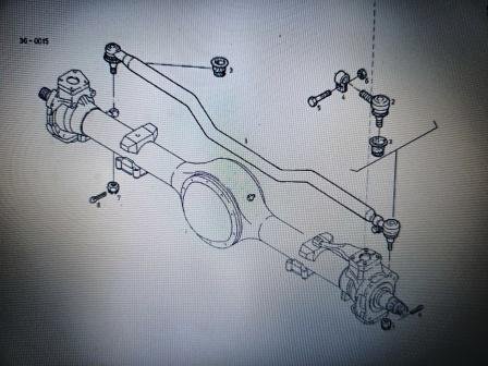

Hallo Leute, die Spurstange an meinem G90 muss getauscht werden, doch leider gibt es keine mehr von MAN
Weiß jemand zufällig von euch noch einen Lieferanten, der das Teil liegen hat?
Die gängigen Händler, die ein Aufruf der Teilenr. (81.46710-6330) im Google angezeigt werden, können auch nicht helfen.
Ich hab gehört, dass Winkler die noch nachbaut, aber zu einem exorbitanten Preis. Eine Anfrage bei Alfred Heyd im Schwabenland
war preislich keinesfalls besser.
Der Kopf auf der Fahrerseite ist ja eingepresst. Kennt jemand eine Firma, die in der Lage ist, nur den Kopf zu tauschen? Oder so umbaut,
dass wie auf der anderen Seite einfach nur ein neuer Kopf angeschraubt wird?
Ist so etwas überhaupt möglich (ich bin kein Mechaniker)?

Den Spurstangenkopf sollte es noch geben. Grundsätzlich ist das ja nur ein gekröpftes Rohr. Da kann ein guter Schlosser bestimmt ein Stück abschneiden und z.B. ein Endstück mit Gewinde o.ä. anschweißen. Auch so ein Rohr nachzubiegen sollte für eine gute Schlosserei mit einer Rohrbiegemaschine kein großes Problem darstellen. Die Kröpfung kommt ja nicht auf den mm an. Klar: Maßanfertigung ist nicht das billigste. Was werden denn für Preise aufgerufen?

Ich höre gerade von meiner Werkstatt, dass Winkler die nachbauen lässt auf 2 auswechselbare Köpfe.
Also so, wie mein (unfachmännischer) Gedanke war.
Da muss man allerdings für das erste Mal annähernd 4stellig rechnen.

Hi, für unseren MB LN2 bin ich, nach Tipp aus diesem Forum, hier fündig geworden (Lenk- und Spurstange):
https://www.univerzal.si/de/
Problemfreie Abwicklung! Netter Kontakt.
Vielleicht müsstest Du Deine alte Stange einsenden, falls die die Maße nicht haben, aber kläre das mit denen. In der Regel bauen die beid-endig mit Einschraubgewinden. Bin mir fast sicher, dass die auch MAN nachbauen.
Kosten: preis“wert“, Vorkasse, war innert 5 Werktagen zugestellt.

bei denen hier, https://www.gsh-halle.de/ hatte ich mal nachgefragt,schnelle Antwort ,freundlich und war preislich in etwa wie das Orginal ,bei mir ging es um die Lenkspurstange Links
MAN Preis ca 400€
Die Fertigen nach Vorlage (Datenblatt)

Ich habe im Frühjahr bei GSH Halle nachbauen lassen, alte Spurstange hingeschickt, ca. 2 Wochen später die neue bekommen. Jetzt beidseitig eingeschraubte Kugelköpfe. Hat wirklich super geklappt.
Eine Schlosserei würde ich nicht so ohne weiteres nachbauen lassen (ich habe selbst 10 Jahre eine betrieben), Lenkungsteile sollten ein Herstellerzertifikat haben. Zwar hat der Prüfer nicht gefragt, wo sie her ist, aber auch zur eigenen Sicherheit würde ich das einen Fachbetrieb machen lassen.
Der Preis lag kurz über 600 Euronen.

Ich hab heute meine alte Spurstange an GSH geschickt zwecks Nachbau - mit beidseitig eingeschraubten Köpfen.....
Danke für beide Tipps.
Donnerlaster
Beiträge: 2488
Wohnort: 21614
Re: MAN G90 Spurstange 81.46710-6330 gesucht
#10 Beitrag von Donnerlaster » 2020-07-02 16:35:20
GSH scheint schnell zu arbeiten, heute kam die (Vorab)Rechnung, Anfang nächster Woche ist die Spurstange da.
Für 475 € netto einschl. Versand zzgl. MwSt. - gegenüber den MAN-Preis für die originale (und nicht mehr lieferbare) Spurstange mit
einem verpressten Kopf finde ich das ganz interessant. Da die Spurstange (wie auch die Lenkstange) allgemein wohl ein Problem beim
G90 sein soll, müsste ich den Mehrpreis beim 'nur' Auswechseln der Köpfe wohl schon beim nächsten Mal raus haben.
