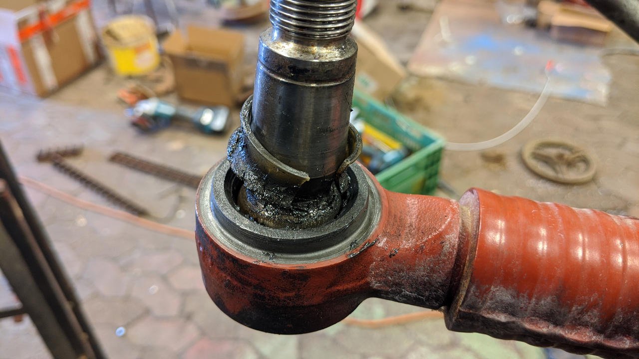

wir tauschen grade die Staubmanschetten an Spurstange und Lenkschubstange.
Nach Demontage der alten Manschetten war in der Gelenkpfanne eines Kugelkopfs noch der auf dem Bild erkennbare Ring aus Kunststoff eingelegt. An den anderen Köpfen war diese Teil jeweils gebrochen bzw nichtmehr vorhanden.
Ich möchte auch diese Teile ersetzen. Aber wie ist die genaue Bezeichnung dieses Teils?

Haben die Kugeln momentan ausserordentlich viel Spiel in der Pfanne ?

nein,kein Spiel spürbar.
Joachim

du wirst mit der Suche kein Glück haben, denn zu den Spurstangenköpfen gibt es max. Ersatz in Form von Staubschutzmanschetten . Komplette Reparatursätze für Spurstangenköpfe kenne ich ansonsten nur von einigen wenigen Oldtimern .

sowas habe ich bislang auch nicht in Spurstangengelenken gesehen.
Definitiv ist dieses Teil nicht zwischen Kugel und Pfanne,deshalb auch kein Spiel in diesen Teilen.
Sieht eher wie eine Art Deckel aus um zu verhindern ,das Fett von der Gelenkpfanne zu stark raus kann?
Wie gesagt an drei der vier Gelenken war diese Teil nichtmehr ,oder nurnoch in Bruchstücken da.
Es gab keinerlei Auffälligkeiten ,Spiel o.ä. Habe die Manschetten nur rausgemacht weil die Gummis schon brüchig waren.
Was tun?
Mit neuem Fett wieder einbauen?
Übrigens
Der Händler ,der die Manschetten verkauft empfielt eine Füllung mit Fließfett.
Das was momentan drin ist sieht eher wie Molykote o.ä. aus, Ist Fließfett nicht zu dünn ?
Joachim

So aus dem Stehgreif wüßte ich jetzt auch nicht, wofür der Ring gut sein könnte, aber irgend etwas wird sich der Hersteller dabei gedacht haben.
Daß einer komplett, einer in Teilen und zwei gar nicht vorhanden waren, kann an unterschiedlicher Bauart der Gelenke liegen. Da, wo kein Ring, auch nicht in Fragmenten, drin war, wird wohl auch keiner drin gewesen sein.

... ist das Ring ggf. Teil der Manschette / in kenne Kappen ohne Ring und welche mit Metallringen, warum sollte es nicht auch welche mit Kunststoffringen geben? ...

Diese Manschetten haben normalerweise auf der Seite des Gelenkkopfes als Trägerkörper einen Stahlring. Der Stahlring muß in den Gelenkkopf eingepreßt werden.
In deinem Fall war der alte Trägerring offensichtlich aus Kunststoff.

Nein,das Teil ist definitiv nicht Teil der Manschette.
Der Metallring der Manschette ist vorhanden und sitzt außen.
Dieses Teil und die Bruchstücke im anderen Gelenk sitzen/saßen innen ,oben im Bereich des Spaltes zwischen Gelenkkugel und-Pfanne.
Aber nicht im eigentlichen Bewegungsbereich zwischen den beiden.D.h durch den Wegfall diese Teils ist kein Spiel entstanden.
Ich vermute nach wie vor,das dieses Teil u. U einen größeren Austritt von Fett aus der Gelenkpfanne in den Manschettenbereich verhindern soll.(so ne Art Fettdichtring?)

Dann würde ich dieses merkwürdige Kunststoffteil einfach weglassen. Bei den meisten Herstellern dieser Gelenkköpfe ist dieses Teil gar nicht vorhanden.
Auch von Fließfett würde ich eher abraten. Besser ein Radlagerfett verwenden.
Also:
Neue Manschette drauf pressen und gut.

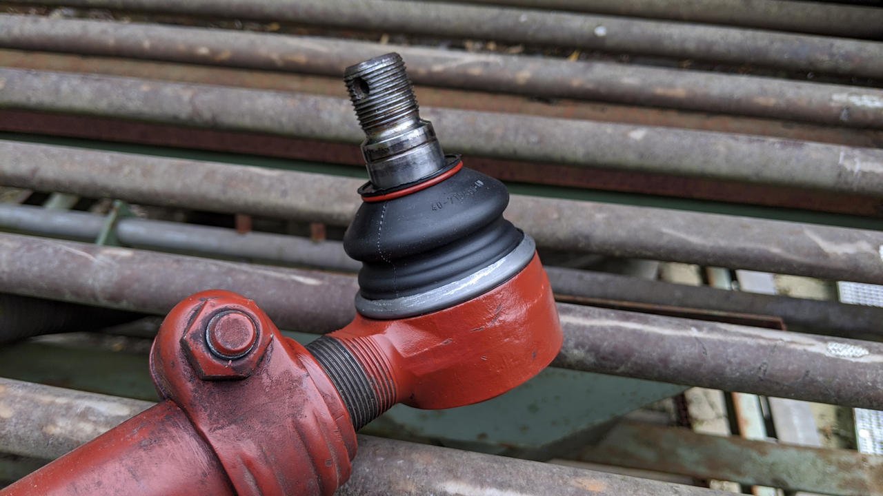

Heute Manschetten getauscht. Bei mir war auch so ein komischer Kunststoffring drauf, natürlich total fritte. Funktion unbekannt, scheint irgendwie das Fett in der Kugelpfanne halten zu wollen.
Die Lenkstange ist original Mercedes, Lieferant TRW.

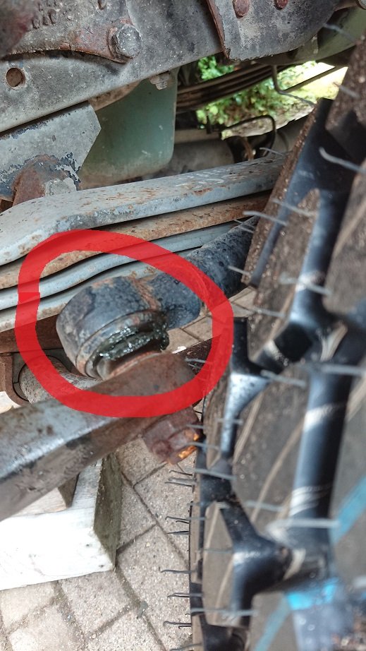

Ich Suche ne Manschette Orginal Teilenummer MB A0003300285, die gibt´s bei Mercedes nicht mehr, da sich die Lenkschubstange ( Lemförderer ) wohl geändert hat.
Fahrzeug ist ein Mercedes 814DA Bj 91. Aber ne neue Lenkschubstange wegen eines Pfennigartikels, das muß doch nicht sein, wo bekomme ich das Teil her?
Die Maße wären:
Innendurchmesser unten = 39 mm
Innendurchmesser oben = 16 mm
Außendurchmesser max. = 48,5 mm
Höhe max. = 28,8 mm
Im Voraus besten Dank

bei mir ist vorne am Lenkgetriebe die gepresste Seite, im EPC ist es umgekehrt gezeichnet. Dann könnte es auch die Manschette A0003301185 sein ? Die hätte dann auch bestimmt andere Maße?
Die Maße wären:
Höhe max. = 28,8 mm
die aktuellste Nummer dieser Manschette war A 000 330 08 85, ist aber bei MB auch nicht mehr lieferbar.
Der gesetzlose Saarländer hat geschrieben:
2020-05-20 9:06:21
Diese Manschette hat unten einen Innendurchmesser von 44mm, ist also anders. Und sie hat oben eine kleinere Öffnung als "üblich", für einen 22mm Konus (26mm wäre gängig). Ich bin da auch nicht wirklich sicher, ob das nicht ein Fehler im Teilekatalog ist, denn zumindest an den meisten anderen Fahrzeugen, wo die auch verzeichnet ist, findet sich der große Konus. Die Manschette geht zwar drauf, ist aber extrem gespannt, was m.E. nicht richtig sein kann. Für Konusmaß 26mm wäre es die kleinere, die Burkhard verlinkt hat
Die Teile finden sich bei diversen Händlern, nur oft, wie bei den Verlinkten, eher überteuert... :bored:

ich kenne im EPC und am Fahrzeug nur die gepresste Seite vorne. Die gepresste Seite hat die kleine Manschette. Die hat perfekt gepasst.
Die Kronenmutter wird mit 280 Nm angezogen. Die Klemmschelle wird mit 70 Nm angezogen.
Am besten die Kronenmutter erst nur mit ca. 230 Nm anziehen und dann weiter drehen, bis das Loch für den Splint frei wird.
Falls dein Lenkrad vorher etwas schief stand den Kopf um eine Umdredung rein oder raus drehen. Dann steht das Lenkrad wieder gerade.

gut zu wissen. Ich habe jetzt die Ringe einfach weg gelassen weil ich sowieso keinen Ersatz hatte und weil mir keine sinnvolle Funktion eingefallen ist. Die alten waren total kaputt und neue würde es nach kurzer Zeit wahrscheinlich auch nicht anders ergehen, so dass die Ringe, falls sie eine sinnvolle Funktion haben sollten, diese auch nur für kurze Zeit erfüllen könnten.
Meine Lenkstange und ist von TRW Ehrenreich und für diese passen die Manschetten sehr gut.
