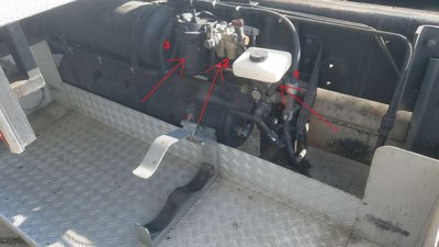

Hallo in die Runde,
ich beschäftige mich gerade ein wenig mit dem Verlegen meiner Luftdruckkessel und der gleichen.
Ich habe dazu schon einiges hier gelesen und schule mich gerade zum Thema Leitungsverbindungen. Nun habe ich bei meiner Luftdruckanlage einen kleinen Behälter auf dem Alkohol steht, kann mir da jetzt aber keinen Reim drauf machen. Das der LKW säuft war mir nicht neu aber Alkohol?!
Kann mich dazu jemand erhellen? Und noch eine Frage der Erkennung von teilen.
1. was ist das?
2. Ist dies mein Vier Kreis Schutzventiel? (Hoffe ich hab es richtig geschrieben.....)
3. Ist das meine Lufttrocknerpatrone?
Ich merke gerade, meine Fahrzeugkunde bei der Bundeswehr ist schon 17 Jahre her und dann wurde ich am Iveco ausgebildet.
Dank an alle helfer!

Re: Luftdruckanlage 1222 was ist das für ein Teil
Zwischen Ulm und Wörth sind die Unterschiede in der Drucklufttechnik nicht so übermäßig groß
Besorg' Dir als Bettlektüre ein LKW-Fahrschulbuch, hilft ungemein beim Auffrischen
1) Frostschutzpumpe
2) VKSV (ohne e)
3) ? (bei Vorhandensein von 1) ist ein Lufttrockner unwahrscheinlich
Danke euch beiden, Buch ist bestellt. Dann werde ich mich mal näher mit der Frostschutzanlage beschäftigen.
das Bauteil drei ist ein Filter mit Entwässerung.
Der Topf unten kann durch Zusammendrücken von dem Drahtbügel abgenommen werden. Dann kommt man an die Siebe. ( Erst wenn der Druckregler abgeschaltet hat )
Die Entwässerung geht nach dem Füllvorgang automatisch wenn der Druck im Filter wieder abfällt.

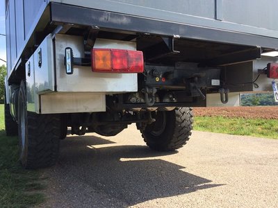

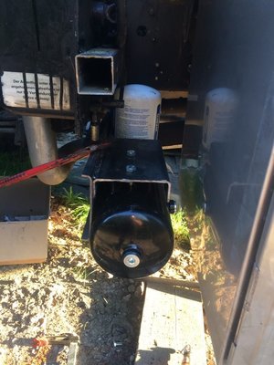

Ich habe das jetzt hinter mir...
Im Grunde bedeutet der Umbau das du ALLE Metallleitungen u. teile eigentlich tauschen solltest...
Mehrkreisschutzventil, Kessel, Anhängersteuerventil....etc pp...knapp 35m neue Leitungen ziehen etc pp...
Der Umbau hat mich deutlich über 1000€ an Teilen gekostet...und ein paar Nerven...
Glaubst gar nicht wie sich die Schneidringverbindungen / Schottverbinden usw. summieren...
Ich habe in dem Zuge die Kessel auch ins Heck gelegt, ebenso Mehrkreisschutzventil u. Anhängersteuerventil
Ich hab n paar dutzend Schneidringverschraubugen übrig ... hatte ne lernkurve bis ich die Bremsen und Druckluftanlage geschnallt habe
Es ging um diesen Block aus VKSV, Frostschutzpumpe UND Filter/Wasserabscheider (Bild im 1. Beitrag, Pfeile)
Da normal bei einer Frostschutzpumpe eben kein Lufttrockner o.ä. verbaut ist, ist dieser Wasserabscheider schon erwähnenswert.
Jetzt besser verständlich?
