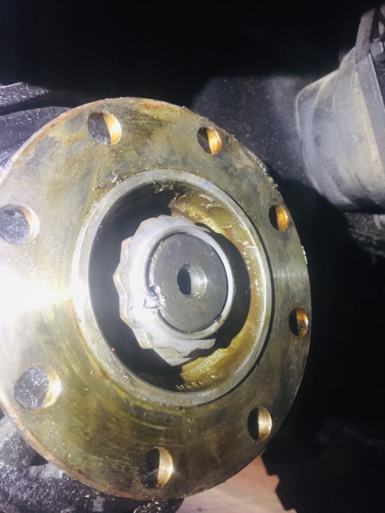

Ich könnte Dir morgen bei Bedarf die die genauen Abmessungen geben. Bestell für den Flansch gleich eine neue Sicherungsmutter mit. Die Mutter wird mit einem Meisßelhieb gesichert.

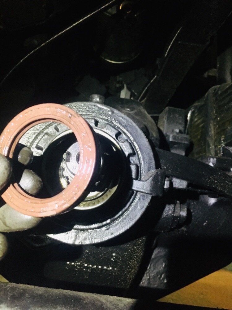

die Abmessungen sind 52x72x12, Wechseldrall, Staubschutzlippe, Material FPM.
Aber wozu? Die Teilenummern sind doch viel hilfreicher. Außerdem ist der Dichtring bei MB mit rund 22€ ausnahmsweise mal gar nicht so teuer.
Die Mutter ist die A 385 351 03 72, gibt es aber wohl nur original, ca. 10€

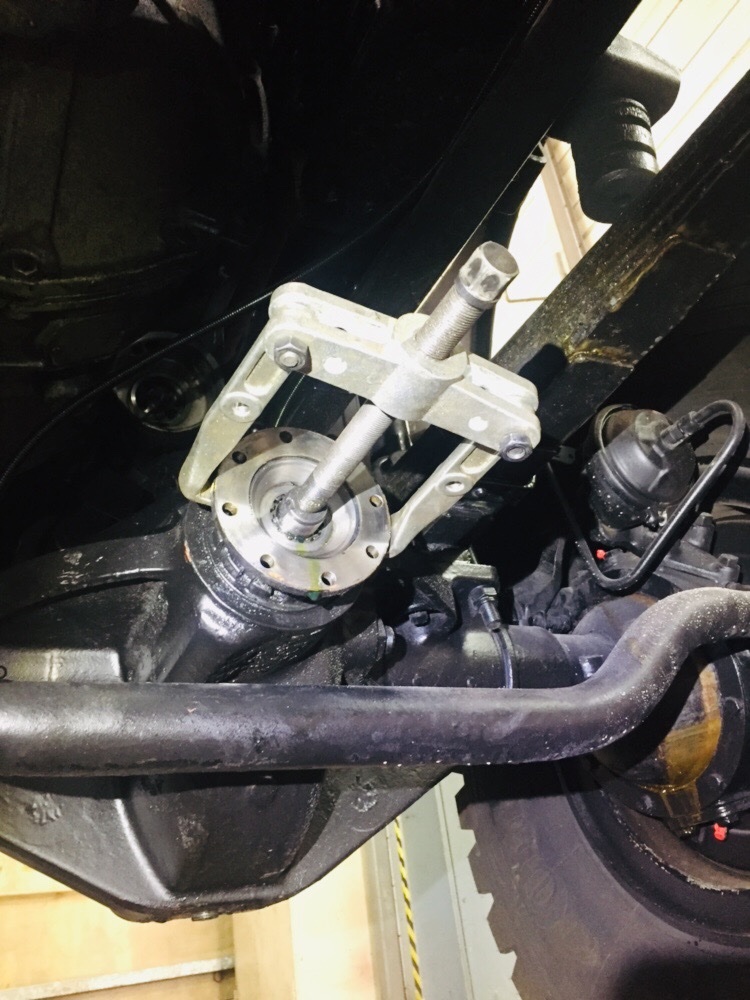

Danke für eure Hilfe und vor allem Danke Uwe für die detaillierte Beschreibung mit Bildern.
Für mich eine kurze Zusammenfassung:
- Ausbau Gelenkwelle Verteilergetriebe zum Diff vorne: Sollte mit Standardwerkzeug keine Probleme bereiten.
- Ausbau des Flansches: Mutter ist A 385 351 03 72, beim Zusammenbau eine neue verwenden. Was für eine Schlüsselweite hat der Vielzahn bzw. Stern? Passende Nuss muss ich mir noch besorgen. Wie hoch ist das Anzugsmoment der Mutter? (Mit meinem Baumarkt Abzieher komme ich sicherlich nicht weit beim Flansch. Vielleicht ist es Zeit in einen Kukko-Abziehersatz zu investieren.)
- Wechsel des Wellendichtrings: A 011 997 74 47 wahlweise A 009 997 63 47 wahlweise A 012 997 29 47. Bei meinem PKW-Benz hab ich damals beim Wechsel der Kurbelwellendichtung einfach zwei Blechschrauben in den Wellendichtring geschraubt damit den Ring ausgebaut. Wie habt ihr es gemacht?

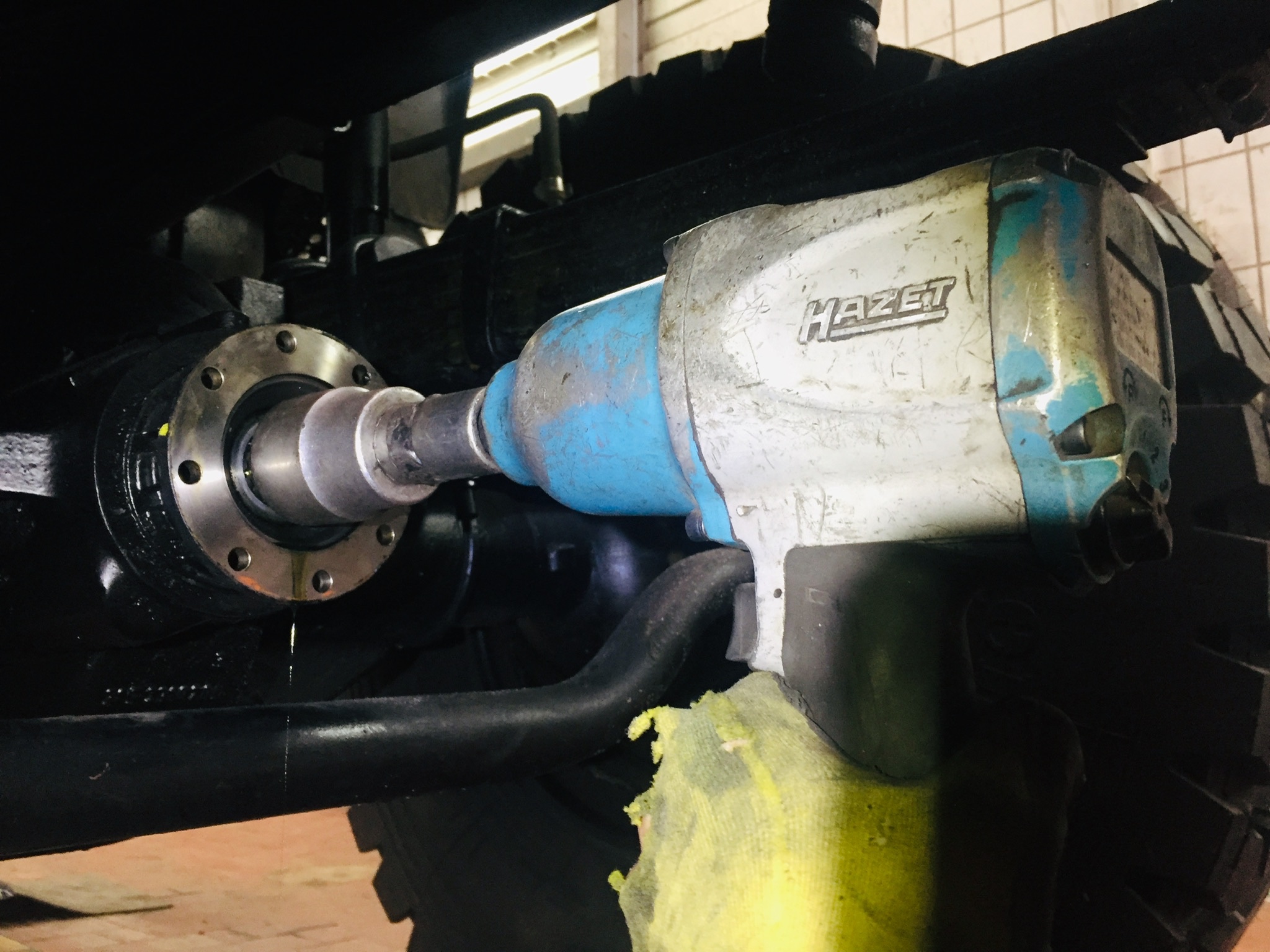

Ich hole den Beitrag nochmal hoch. Dichtring ist bestellt, Mutter wird wahrscheinlich wieder verwendet, da ich im Moment zu keiner MB-Werkstatt komme. Bin noch auf der Suche nach der Werkzeug zur Demontage der Mutter.
Mutter habe ich gemessen. 42 mm Durchmesser in den "Tälern" und 46 mm bei den "Spitzen". Welche Schlüsselweite hat jetzt die Nuss, die ich mir besorgen muss?

Moin,Dr_Travel hat geschrieben: ↑2020-03-23 13:40:42Ich hole den Beitrag nochmal hoch. Dichtring ist bestellt, Mutter wird wahrscheinlich wieder verwendet, da ich im Moment zu keiner MB-Werkstatt komme. Bin noch auf der Suche nach der Werkzeug zur Demontage der Mutter.
aus dem Kopf weis ich es nicht mehr, habe aber noch mal mein Reparaturhandbuch gewälzt und folgendes herausgefunden.
Rundbundmutter mit Steckschlüsselsatz (MB Teilenummer 001 589 74 09 00 ) Schlüsselweite 41 lösen oder mit 300Nm festziehen.
VG Uwe

Danke nochmal für die Unterstützung von euch. Dichtring ist getauscht und eine 41er Nuss hat gepasst.
