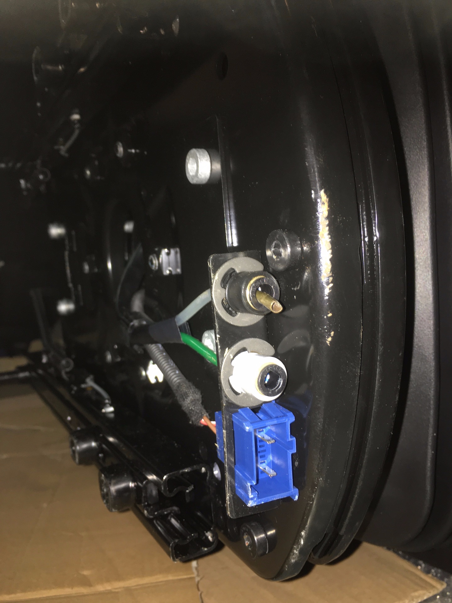

Ich habe zwei Isri Sitze gekauft für unsere Iveco 135E24. Nun Habe ich eine Frage zu die Anschlüsse unter der Sitze. Der Suchfunktion und Google hat leider nicht viel gebracht, oder ich nutze die falsche Deutsche Wörter....
1 x Grün Luftschlauch = Luftablass
1 x Transparent schlauch = Druckluft
Oder Umgekehrt?
1 x Blaue Stecker, zweipolig = Stromanschluss.
Ich möchte gerne wissen warum an der transparente Schlauch der Druckluftkupplung so einen kleinen Kupfer Röhrchen drin ist.
Zweitens, kann mir jemand der Stecker Hersteller/ type der blauen Stecker sagen?
Ich wurde mich freuen über einige Aufklärungen,

Gemäss ISRI Pneumatikplan:
Grün: Abluft
Transparent: Luftzufuhr
Ist das Kupferrohr ein Überbleibsel von der vorherigen Verwendung, Kupplung rein drücken und entfernen möglich?
Zum Steckertyp habe ich auf die Schnelle nichts gefunden, ist wohl der Anschluss für die Heizung / Lüftung.
Einige meiner Sitze hatten auch ein Kabel für ein Mikrofon (Vorbereitung), der Stecker sieht aber anders aus.

https://www.youtube.com/watch?v=zdK1W8oKroM Lengris Verbinder, so funktionierts.
Vom System alles das gleiche, man kann je nach Schlauch eine Tülle für die Dichtigkeit einführen.

Wenn Du beim Einbau den Sitz nach oben verstellen möchtest, dann funktioniert das nur mit angeschlossenen 24V
Druckluft Alleine reicht nicht.

das kupfer röhrchen ist wahrscheinlich eine stützhülse, der durchsichtige schlauch ist wahrscheinlich so weich dass er nicht hält wenn man ihn ohne die hülse in die schnellkupplung steckt, entweder drin lassen und wahrscheinlich 6mm? schnellkupplung verwenden, oder rausnehmen und die verbindung mit einer tülle machen.
von wo zweigst du die luft ab?
falls du dazu noch keinen plan hast: du solltest(vlt musst du sogar?) die luft aus dem 4ten kreis entnehmen!
die abluft kannst du ziemlich sicher zusammenschliessen...vermutlich kannst du es auch einfach so lassen...
grüße, alex

Bei meinem ISRI 6860/875 Sitz ist nur Strom / Zuluft angeschlossen, Abluft geht ins freie, alles funktioniert.
Tip, erstelle dir auf isri.de --> Service-center einen Account damit erhältst du Zugang zu ISRI Dokumentation, ging vor einer Weile auch als "Nicht Gewerblicher", nicht sicher ob das immer noch so ist.

Aber wozu? Die Dinger enden bei jedem normalen LKW einfach irgendwo unterm Sitz.
ja.
Kann man tun.Wenn ja; Kann mann von zwei Sitze die beiden Abluftschläuche, in der Mitte der Kabine verbinden mit dem vorhandenen Abluftschlauch ?

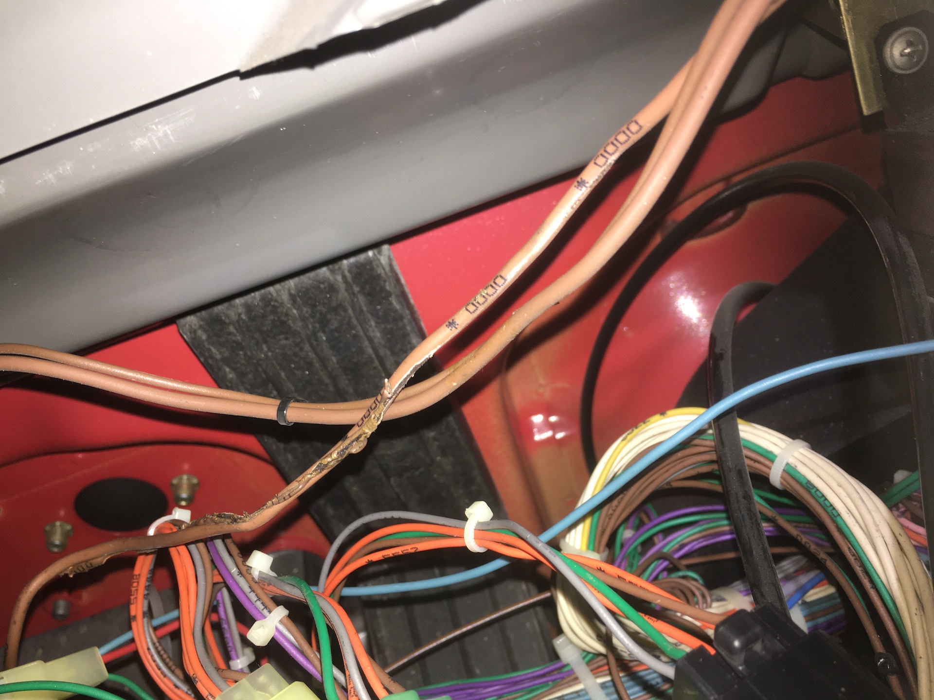

....bei der Elektrik gibts auch und gerade bei Feuerwehren oft großen Blödsinn....
Deine Wörter ware wohl prophezeiend; Heute habe ich der Umschalter zum Tankuhr angeschlossen, und wollte der dafür geeignete Massapunkt nutzen, und sehe da:
Wahrscheinlich durch Überlastung war einer Masse leitungen geschmolzen, die resten sind noch mit den daneben liegende Kabel verschmolzen.

Verbaue aktuell auch ISRO6860 und frage mich, ob der Druckluftanschluss (im Sitz dann 4mm Schlauchdurchmesser) ggf. vom Druck her reduziert, oder gedrosselt werden muss?
Original liegt da unterm Sitz ein 12mm Druckluftschlauch.
Den "einfach" auf 4mm reduzieren und gut ist?
Will halt nur vermeiden, dass der Sitz wie eine Rakete senkrecht in die Höhe schießt

Nein da muss nix reduziert werden, der bekommt die 8 bar vom Laster.
