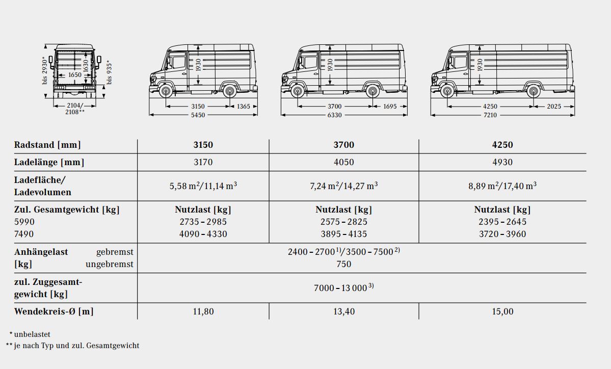

derzeit bin ich intensiv auf Suche nach einem T2 Kasten. Letzte ausstehende Entscheidung ist, ob es ein kurzer oder mittlere (also Länge ca 5400 oder 6300) werden soll.
Allerdings kann ich nirgends ausreichend Innenmaße zu den beiden Karren finden. Hat jemand zufällig eine Skizze oder weiß jemand wie es um Maße wie...
- Länge Schiebetür
- Abstand Schiebetür bis Radkasten
- Abstand Hecktür Radkasten
- Radkastenlänge
…bestellt ist?
Das würde mir enorm helfen, einen validen Plan anzufertigen bzw hoffentlich endlich eine Längenentscheidung treffen zu können :)

Moin. Haste schon mal die Bildersuche der Suchmaschinen mit „blueprint Mercedes Vario“oder T2 gefüttert?
Liebe Grüße, Jacob

Danke, den Trick mit blueprint kannte ich noch nicht :eek: :idee:
