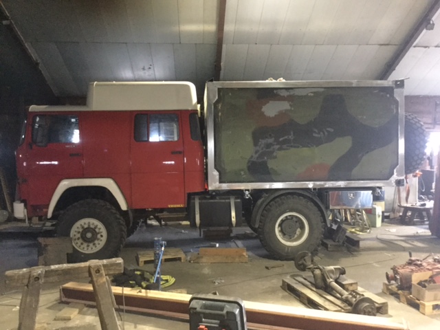

Wie lang könnte denn bei einer langen Doka (Frage: wie lang ist eigentlich die und wie lang der Raum hinter dem Fahrersitz) noch eine Woka werden mit vernünftigem Übergang? ALSO WENIG HINTEN RAUS?
Re: Unterschied Iveco Magirus 90-16 und 75-16

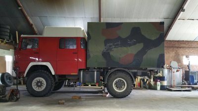

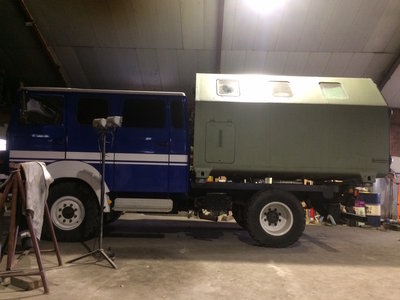

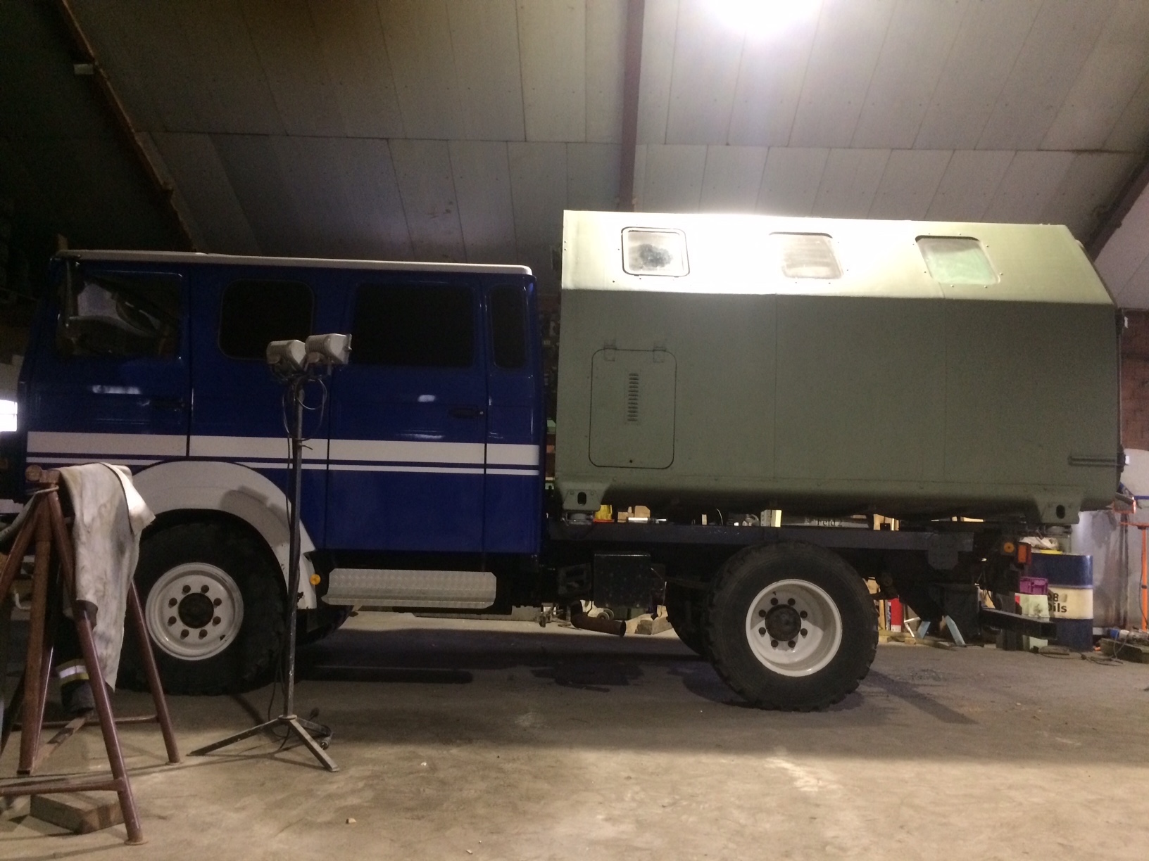

#10 Beitrag von OliverM » 2017-09-06 21:45:11
anselm hat geschrieben:Wie lang könnte denn bei einer langen Doka (Frage: wie lang ist eigentlich die und wie lang der Raum hinter dem Fahrersitz) noch eine Woka werden mit vernünftigem Übergang? ALSO WENIG HINTEN RAUS?
Moin Anselm ,
beim THW 90-16 (Radstand 3,50 mtr.)
Hütte : 3,20 mtr.
Platz hinter dem Fahrersitz : +/- 2,10 mtr.
m.E.n. max. Länge der Wohnhütte 3,50 mtr.
Bereifung : 14.5 R 20 wäre perfekt (auf dem Foto 12.5R20)
gleiche Proportionen , anderer Koffer ( 3,40 mtr. lang) , größere Bereifung
....und gleicher Koffer nur niedriger, 3,4mtr. lang , Überhang ein wenig mit Stauboxen kaschiert
anselm
Beiträge: 242
Registriert: 2006-10-08 9:41:53
Wohnort: 88161 Lindenberg i. A.
#11 Beitrag von anselm » 2017-09-06 22:08:21
Hi Oliver!
Genau so stell ich mir das vor. Koffer 3.4m lang und 2.3 breit. Das Führerhaus kriegt ein Aluhütchen zum Kochen und stehen drin. Hinten pennen in Stockbettchen bzw. Liftbett für Muttern und Vater. Fester Kackstuhl muss von Seiten des Innenministeriums rein... Für Freunde der Gören Notbett in der Hütte.
#15 Beitrag von OliverM » 2017-09-06 22:20:54
anselm hat geschrieben:Hast du eigentlich noch was übrig gelassen vom FM 2???
Ein bisschen was ist übrig geblieben . Die Innenhöhe ist noch 1,73 mtr. Das reicht für Sandra vollkommen und dafür ist er 2,47 mtr. breit geworden. Einen festen Kackstuhl gibt es auch , da ist meine Regierung auch nicht verhandelbar.
Zweizimmerwohnung ist ein geiles Konzept , ich spreche da aus Erfahrung .

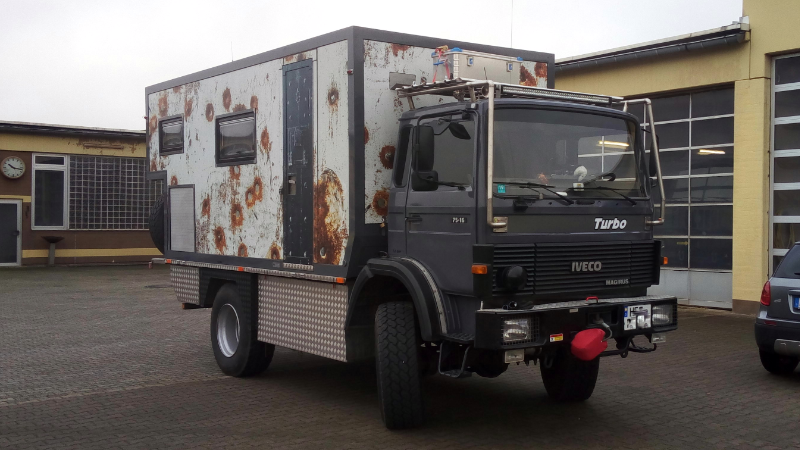

HolzwurmPeter
Beiträge: 882
Wohnort: Bad Hersfeld
#20 Beitrag von HolzwurmPeter » 2020-01-15 19:49:03
mo hat geschrieben:
2020-01-15 19:46:00
Kann man machen...5 meter..
Ist halt optisch kriminell
:lol:
Gruss mo
Warum? Ich habe 5,20 drauf. 75-16
Gruß Peter
Gruß Peter

HolzwurmPeter
Beiträge: 882
#22 Beitrag von HolzwurmPeter » 2020-01-15 20:04:43
75-16 mit langer Kabine? Hatte ich nicht auf dem Schirm.
Lange Kabine passt optisch nicht, da haste recht
Gruß Peter

#23 Beitrag von mo » 2020-01-15 20:09:09
Du hast deinen verfügbaren Raum auch bis aufs Letzte genutzt :D (Tolles Fahrzeug :rock: )
Gruß Peter
Hattest du da ein Foto Peter? ..würde mich interessieren wie das aussieht :)
Würde abgenommen vom TÜV?
Siehe diesen Beitrag: viewtopic.php?f=17&t=70043&p=703967#p703967
Gruß Peter
Hier ein aktuelles Foto, der TÜV hat sein OK gegeben, wäre ja blöd wenn nicht :spiel:
Gruß Peter
Gruß Peter
