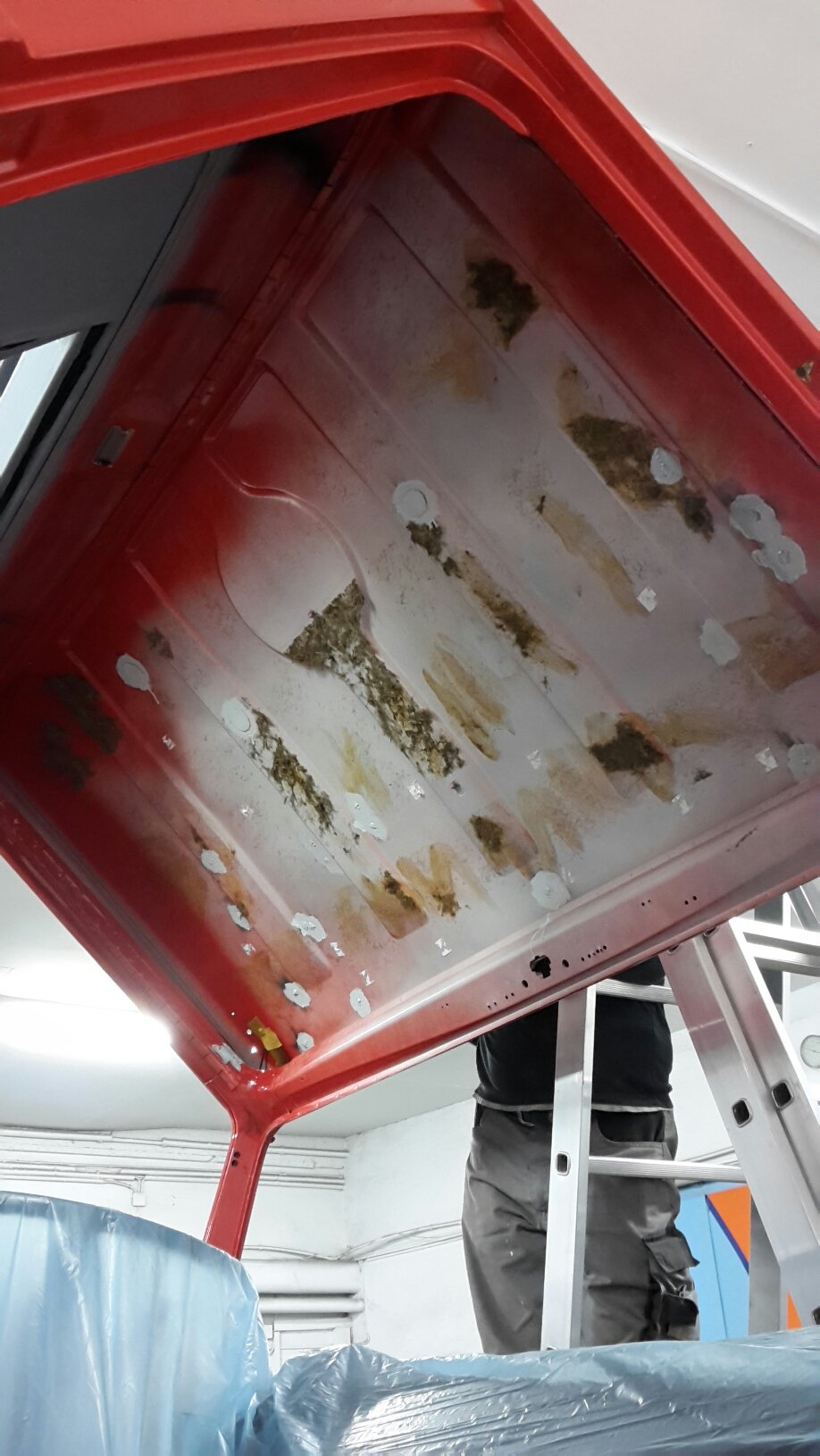

Hallo Marc,
die kleinen Löcher haben wir alle zugeschweißt, bei den großen Löchern wurde von unten ein Stück Blech eingeschweißt. Hat alles der Lackierer/Karosseriespezialist gemacht. Ich habe nur von innen mit der Zange ein massives Messingstück dagegen gehalten. Temperatur ist zu berücksichtigen, damit sich das Dach nicht verzieht.
Von unten wurde so ein flüssiger Kunststoff zum Versiegeln aufgetragen, von oben gefüllt und geschliffen und dann lackiert.
