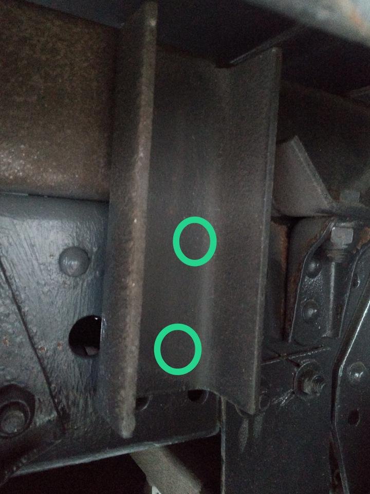

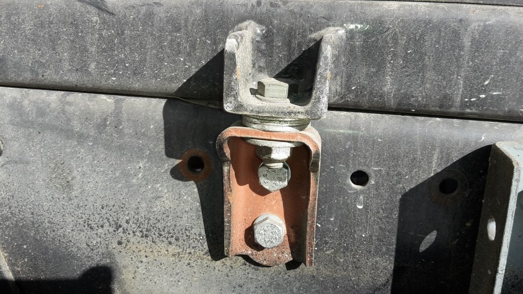

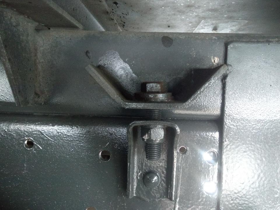

Hallo Gemeinde, Kollegen und Experten,
da unser Kabinenbau sich dem Ende nähert, und diverse Aussfahrten schon gemacht wurden....Zeit sich um weitere "Baustellen" Gedanken zu machen...
Auch wenn dieses Thema schon sooft behandelt wurde, ich (fast) alles mitgelesen habe, Frage ich trotzdem ganz konkret hier in die Expertenrunde:

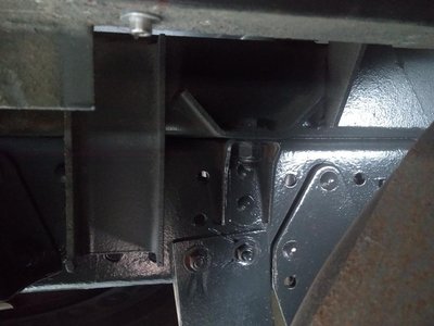

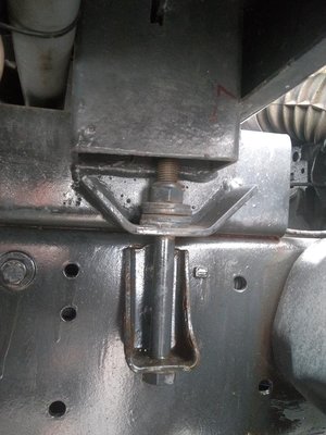

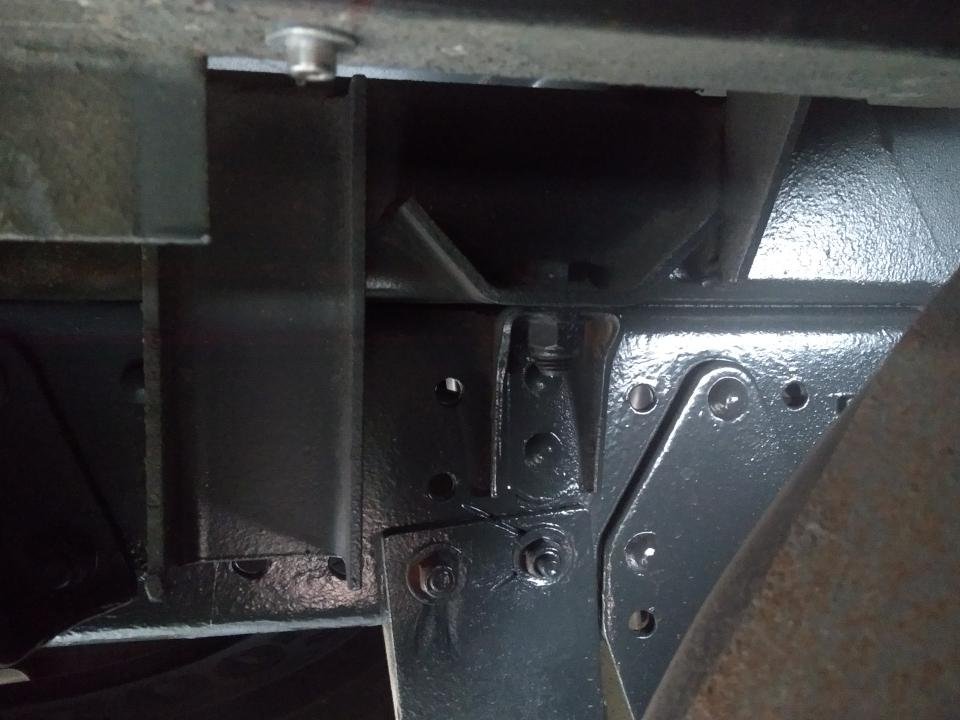

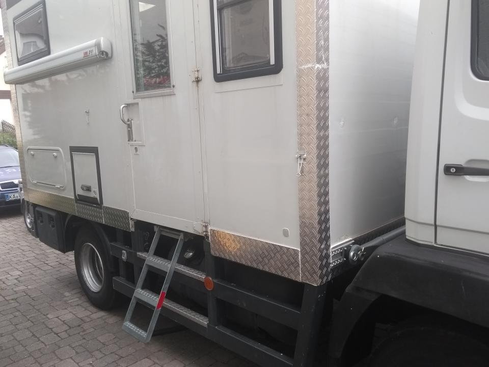

Unser LKW'le ist ein 814 LK, kürzester Radstand,
(3.15m), KEIN ALLRAD, mit original Telekom Alusandwichkabine auf Hilfsrahmen, der direkt auf dem Hauptrahmen aufliegt.
Insgesamt 4 Befestigungspunkte, siehe Bilder.
Hinten komplett fest verschraubt, die weiteren mittels Federscheiben wohl "minimal" ?! flexibel...
Soweit istzuststand, Fahrzeug ist so 180.000 km gelaufen, die meisten KM unter Telekomzulassung "SoKFZ Korrosionsmeßwagen"...
Ok....Die Meinungen der Kollegen die sich das schon mal angeschaut haben pegelten von:
"lass es so, hat ja gehalten"....bis: "da verreißt es die Kabine auf dem ersten Feldweg"
Wir werden Langfahrt mit dem Karren machen, sollte halt schlechtere Straßen auch mal aushalten.....und auch ne geschotterte Piste mal abkönnen.....unsere Abfahrtgewicht ist 6 Tonnen ..komplett.
Ok ..Idee wäre von mir jetzt:
"Ersetze die ersten drei Verschraubungen durch Verschraubungen mit Federn, entferne die Tellerfedern....und gebe so vllcht 5-7cm "Bewegungsweg" frei...
Das sollte ja ohne großen Aufwand mit der jetzigen Platz/Schwalbenschwanz Situation machbar sein.....
Die seitlichen Führungsbleche sind auch lang genug....
Ist das genau so sinnvoll und praktikabel ???
Oder einfach noch ein Paket "Federscheiben" dazu?
Oder lassen ?
Danke über euren Input!!!
hier die Bilder viele Grüße und nochmals Danke ob dem durchgucken des "Standardthemas"....
Manne

Guten Tag Manne,
im Grunde genommen solltest du es an deine Ansprüche festmachen, ob du was ändern musst.
Feldwege oder schlechte Straßenfahrbahnen machen dem Konzept eigentlich keine Probleme. Wenn es weniger Straße sein sollte, ist Allrad nicht vorhanden, Bodenfreiheit wegen seitlichem Unterfahrschutz fällt ebenso aus. Von daher würde ich, wegen schlechter Fahrbahnen oder Schotterstraßen nichts ändern.
Ich bin mir sicher, das bei anständiger Fahrweise nichts negatives passieren wird.

- Beiträge: 17775
Re: Zwischenrahmen Beurteilung IST Zustand- Änderungsmöglichkeit und Notwendigkeit

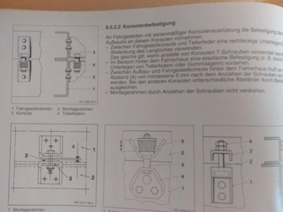

Tellerfedern raus, Schraubenfedern rein. Federweg so lang wie möglich bzw. was die Führungsbleche hergeben. Fertig.
konstruktionstechnisch ist die Befestigung eine Katastrophe, die Schrauben sind, bis auf die vorne, viel zu kurz. Die können bei der kurzen Länge nicht arbeiten (was bedeutet, daß die im schlimmsten Fall einfach wegknacken).
Mach da erst mal längere Schrauben rein, dann ist das schon mal die halbe Miete. Dafür tun es dann auch Distanzrohre.

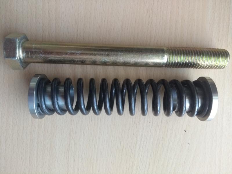

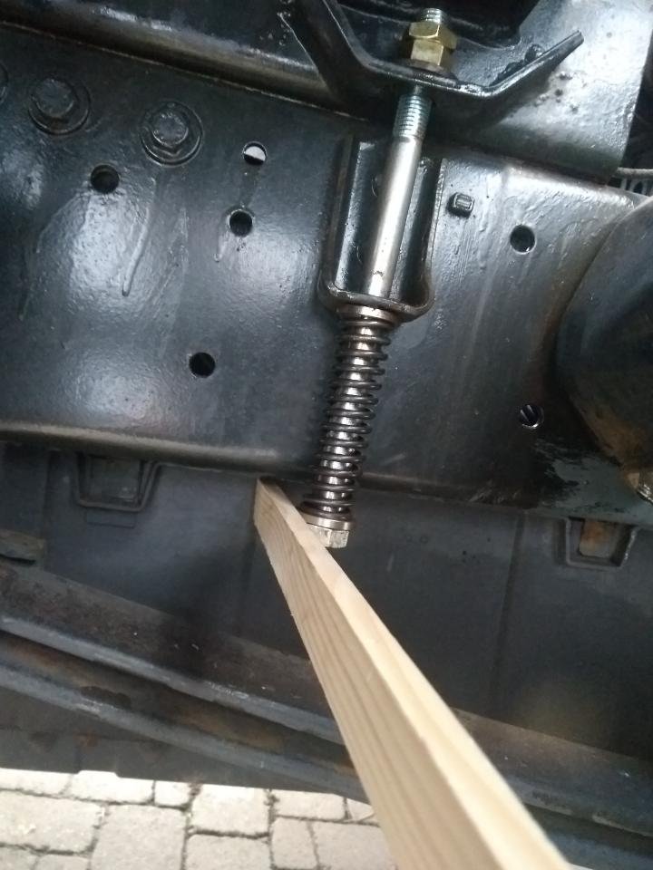

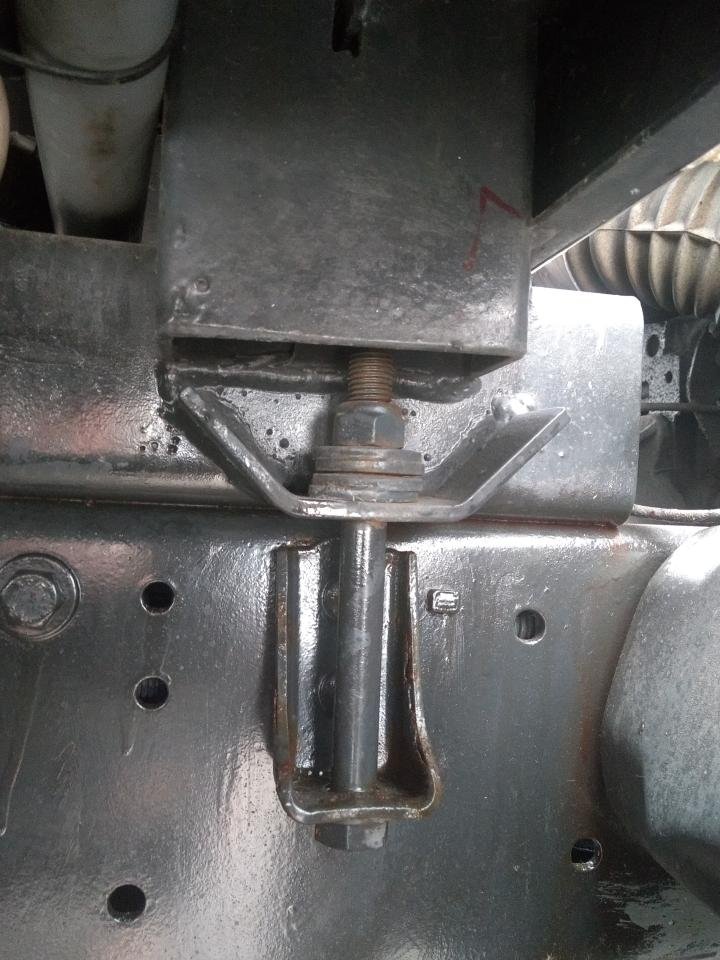

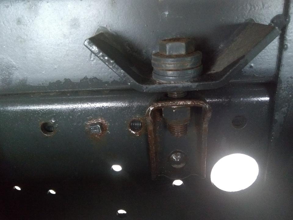

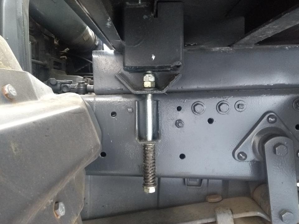

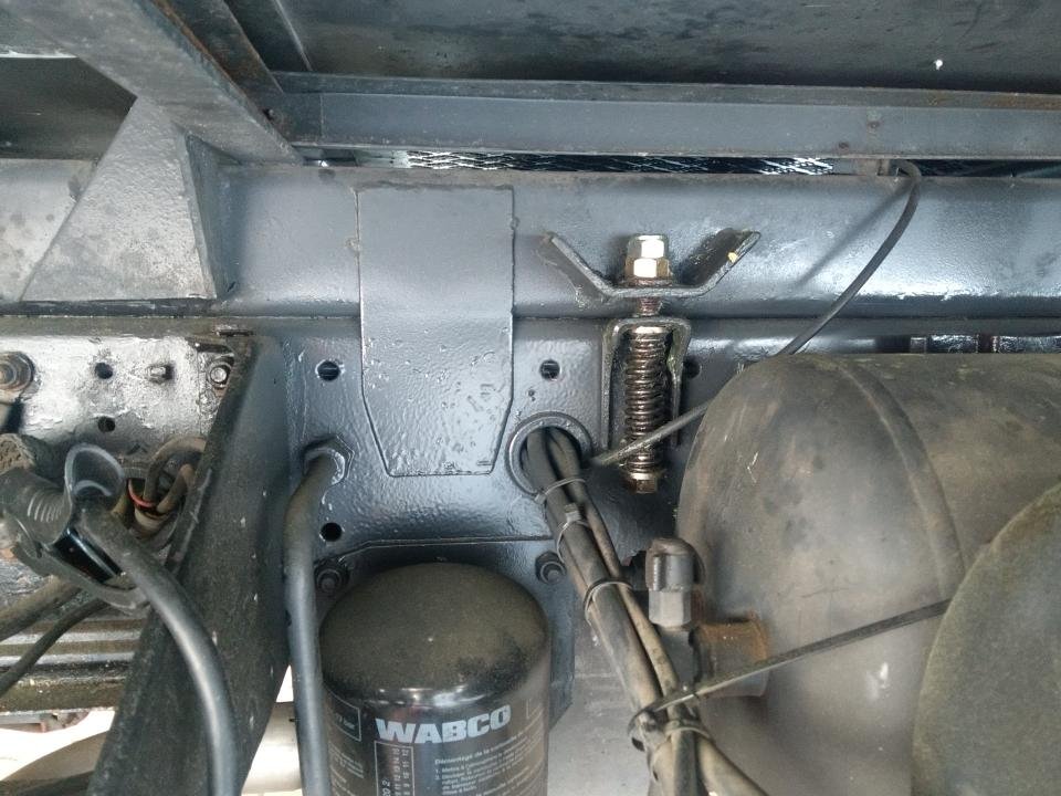

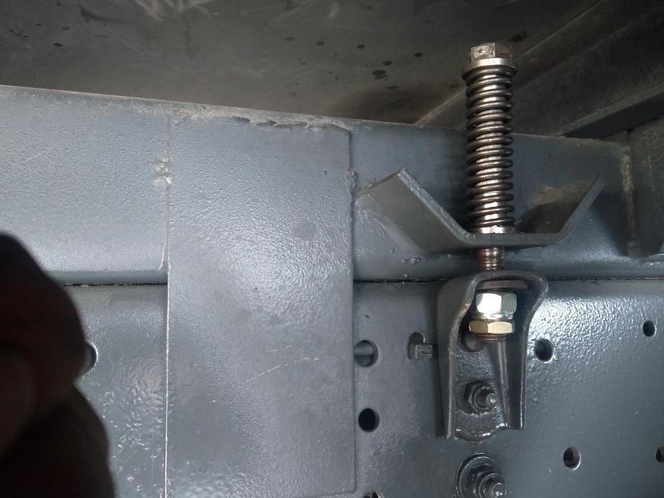

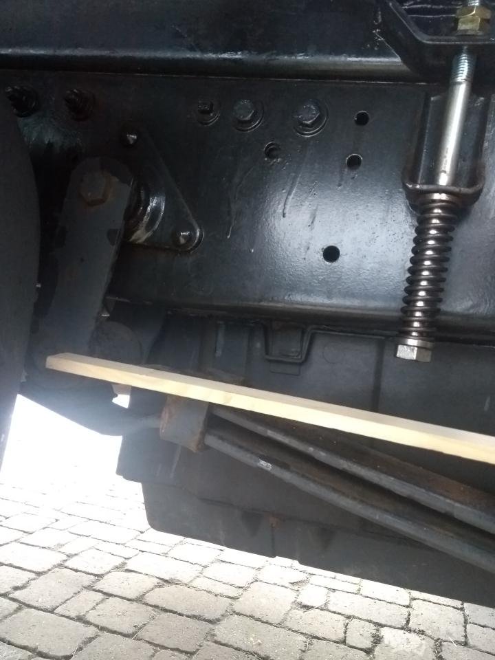

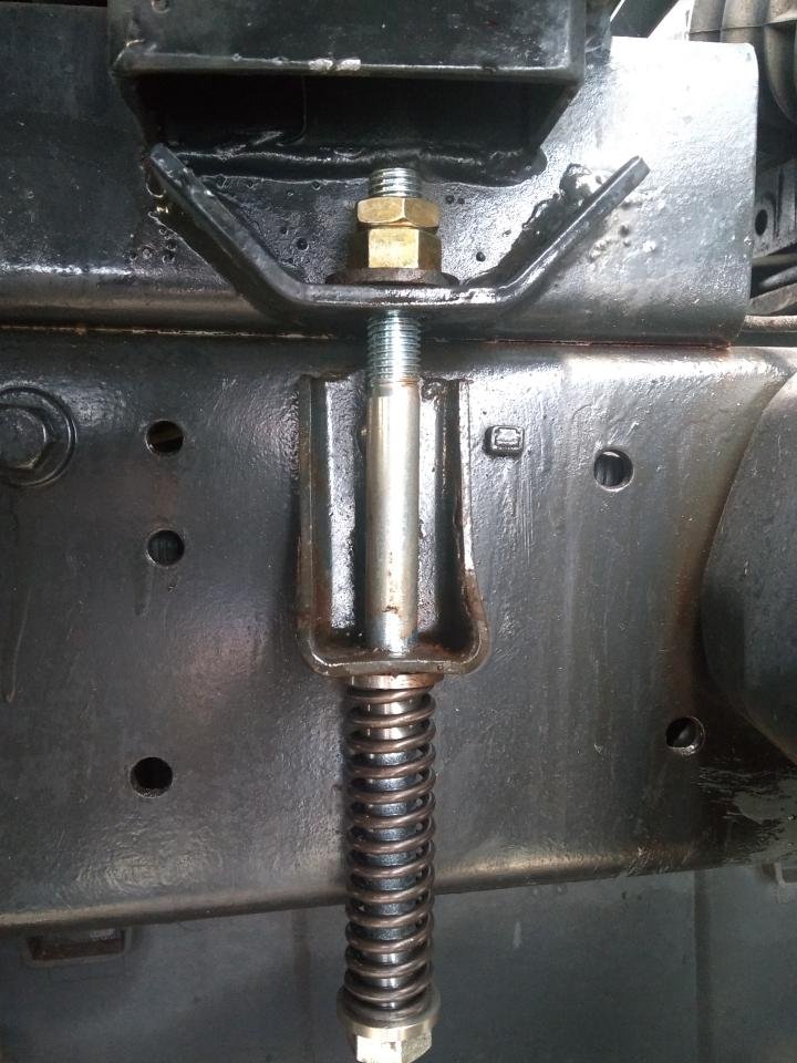

...bin jetzt mit den Änderungen "soweit" gediehen....das es sehr nett wäre, wenn ihr nochmals nen Blick draufwirft....!!
Ok, Federn von Gutekunst mit 1000 N Federrate, 4mm stark.
Die Federn erlauben jetzt ca. 60mm Bewegung...
zu vorher : Festgeschraubt mit Tellerfedern.
Ist wie erwähnt kein Allrad, 814er Telekomkabine.
Schrauben: M16 8.8, Sicherung oben über Kontermutter, für die Federn habe ich Führungshülsen angefertigt ....

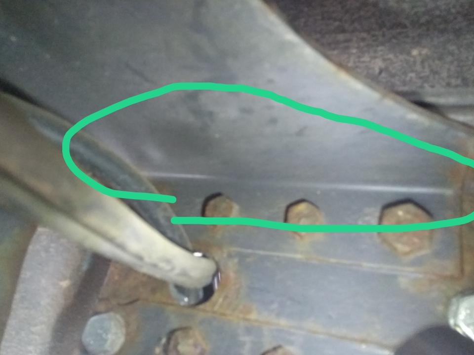

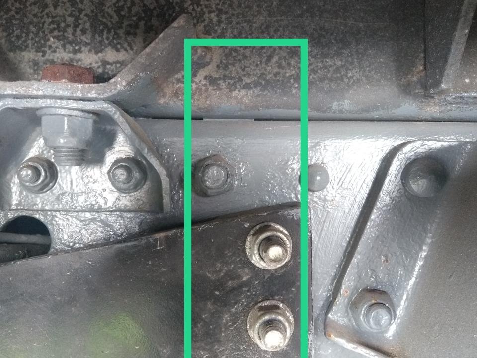

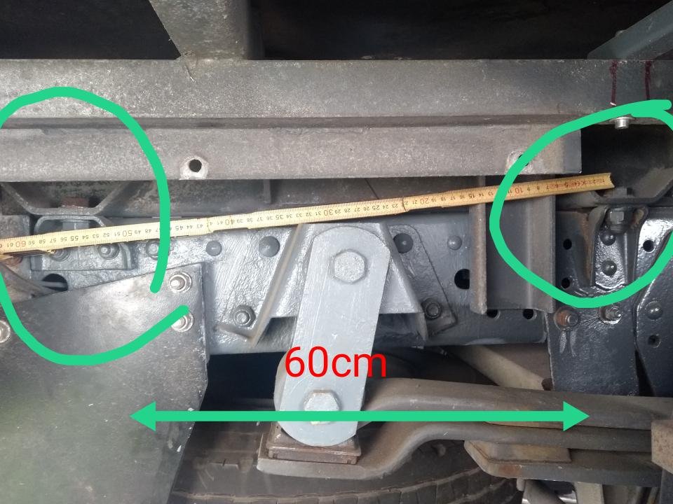

Bitte begutachtet auch den Umstand das Befestigung ganz vorne (eben die Bilder!)
......der Schraubenkopf ca. 2cm über die Rahmenkante übersteht....kann ich natürlich durch Federweg wegnehmen , sprich Schraube zudrehen, auf Null überstand bringen....
Meint ihr, es gibt "Fahrzustand" der die Parabelfeder bis zum Schraubenkopf bringt ???
Schaut's euch mal an, gebt euern Senf dazu.
Kann halt nicht das System "rumdrehen"....da die Schraube im Rechteckrohr des Hilfsrahmen verschwindet....
Danke für euren "geduldigen" Input!
Manne

- Beiträge: 17775
Kannste so machen.
Wenn die Parabelfeder so weit einfedert, hast Du ein ganz anderes Problem.

sehe ich genauso wie Pirx

Hast du zufällig eine Artikelnummer der Federn von Gutekunst? Dann bräuchte ich da nicht so lange suchen.
Vielen Dank im voraus!
Habe zufällig das exakt gleiche Fahrzeug und gleiches vor, nur mit Eigenbau Koffer.
- muecken_manni
- Beiträge: 307
- Registriert: 2017-12-06 18:16:47
- Wohnort: Ettlingen
Hallo Kollegen, NIS814,
die Gutekunst Artikelnummer lautet:
D-334A-04
Preis pro Stück : 3,57.- zzgl MwSt.
Hoffe das das hilfreich war...
Manne
D-334A-04
Manne

Hallo Manne,
anbei mal ein Bild mit Tellerscheiben, wie der Ziegler Feuerwehraufbau auf unserem G90 Rahmen befestigt war. Damit ist das Fahrzeug 24 Jahre im Einsatz gewesen. Mit dem neuen GFK sieht es schon anders aus.
Zur Federlösung gab es ja schon genug Feedback.
Gruss,

Hallo Kollegen , Experten...
nachdem ich jetzt endlich eine Seite...nach dem Input von Festverschraubt auf na,ja , Federn "light" umgebaut habe.... vllcht kann der eine oder andre nochmal ein Blick drauf werfen....
MB 814, 2*4, 3.1m Radstand, Telekomkabine, pro Seite 4 Befestigungen:
Beim letzten Federlage musst ich die Richtung umdrehen....M16 Schraube und Feder zeigt jetzt nach oben....ist aber von der Funktionsweise her egal oder??
Das vierte, ganz hinten werde ich mit einer längeren Schraube (@Dapo) fest verschrauben...
Optisch irgendwelche "Grobmängel" zu entdecken?
Danke für Input und Geduld!
Manne
Manne
Moin Manne,
ich hätte die Gleitschiene an den Fahrzeugrahmen geschraubt...und nicht am Zwischenrahmen befestigt.
Grüßle Frank
Grüßle Frank
Hallo Manne,
@Frank:
Warum das?
ja, das funktioniert genauso. Aber wozu die (flache) Mutter NACH der Selbstsichernden?muecken_manni hat geschrieben: ↑2020-04-22 18:44:47Beim letzten Federlage musst ich die Richtung umdrehen....M16 Schraube und Feder zeigt jetzt nach oben....ist aber von der Funktionsweise her egal oder??
@Frank:
Warum das?
DaPo (Daniel)
DaPo (Daniel)
zwei gleiche, aufeinander reibende Materialien tragen sich gegenseitig ab. Zwar ist der Fahrzeugrahmenstahl sicher von besserer Güte, aber ich würde lieber vom Zwischenrahmen "abtragen" lassen als vom Fahrzeugrahmen.
Grüßle Frank
Grüßle Frank
ähm...sehe ich das richtig, es gibt kein Festlager - alle Verbindungspunkte zwischen Fahrzeugrahmen und Zwischenrahmen sind jetzt federgelagert?
Grüßle Frank
Grüßle Frank
- muecken_manni
- Beiträge: 307
Hallo Kollegen , Dapo, Frank,
.....die Mutter kontert nochmal die selbstsichernde..... ANGST
....ist blödsinn....hatte die Muttern halt von den gekauften Schrauben über....
@FrankS: wie i Post geschrieben: Das letzte der vier Befestigungen über der HA....ist Fest.....nur nicht abfotografiert....
Also Hinten Fest......dreimal Lose....
Mit Wegreiben meinst du die Bewegung der Führungsbleche am Rahmen ?
Beste Grüsse,
und schon mal Danke für diesen Input!
Manne
Beste Grüsse,
Manne
Hallo Frank,
in der Tat reibt da was bei Bewegung. Nur ist da im Normalfall keine Bewegung...
DaPo (Daniel)
DaPo (Daniel)
Ich gebe dem Frank Recht. Hinten ist kein richtiges Festlager mit dieser einen senkrechten Schraube. Es ist keine richtige schubfeste Verbindung.
Besser wäre das senkrechte Führungsblech mit dem Rahmen und je 2 Stück M14 oder max. M16 Feingewinde (Fahrzeugschrauben) verschrauben.
Harty

Hallo Kollegen, Gemeinde...
.. nachdem das "Festlagerproblem" hier aufgeworfen wurde....bitte ich nochmals den Istzustand im Rahmenheck und eventuell mögliche Lösungsansätze zu beurteilen.
Und ich verkrafte es, wenn hier begründet kundgetan wird "Manne lass es, das ist ein Scheiß was du da machen willst!
Staukasten hinten entfernt ,um Möglichkeiten und Ist Zustand zu erörtern.
Gelernt habe ich, bitte Korrektur, wenn falsch , diese beiden Befestigungen, oder auch die letzte linke, zählen sozusagen nicht als Festlager, da nicht "Schubfest"
Also wäre Umbau der vorher "Bewegungsfest" verschraubten vorderen
4 Schwalben auf bewegliche Federlager, wie im Beitrag weiter oben bebildert......ein "FAIL" ....?!
Möglichkeiten :
Kömnte bei "grün" eine Flachstahllasche an den Hilfsrahmen schweißen...und in die Vorhanden Rahmenlöcher (Moppedträger) mit Einschrauben
Allerdings nur mit den zwei Übereinanderstehenden Schrauben.
Letzte Schwalbe dann auch verschraubt lassen (links von angedachter Lasche)
Brauchbarer Plan ?? oder eher nicht?
Wenn nein, bau ich rückwärts....Befestige wieder alle Schwalben fest....@dapo....längere Schrauben und ein paar Tellerfedern rein....
Bitte ein letztes Mal zu diesem Thema um euren ehrlichen Input.
PS....kein Geländefahrzeug, aber temporärer Schlechtwegeeinsatz.....deswegen wollte ich der Kabine etwas Differenzbeweglichkeit zum Fahrzeug Rahmen verschaffen....
Danke,
Manne
Möglichkeiten :
Danke,
Manne

nach weiterem hinschauen, weitere Möglichkeit entdeckt, am Heck ein Festlager "zu erbauen"..
Das Massive U , festgeschweißt am Hilfsrahmen...überdeckt sauber zwei vorhanden Rahmenbohrungen....
Wäre das eine Option??
Ist relativ einfach zu bewerkstelligen....
Danke und Grüße,
Manne
Danke und Grüße,
Manne

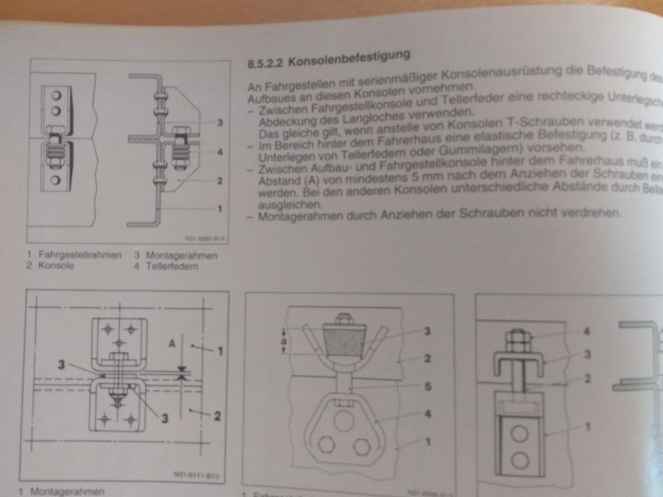

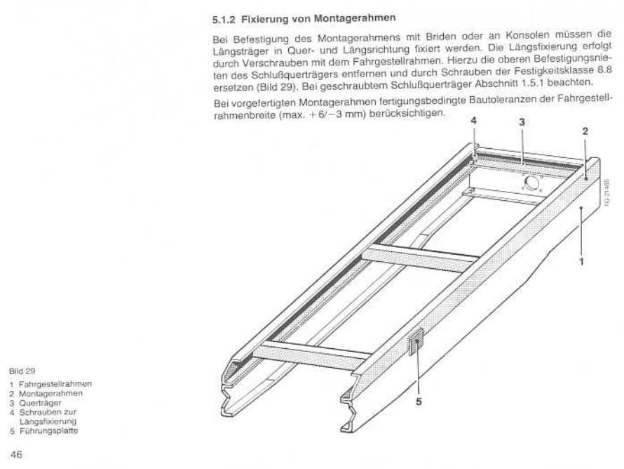

- Beiträge: 17775
Die Aufbaurichtlinien für Deinen LK 814 kennst Du ja sicher:

Hallo Manne,muecken_manni hat geschrieben: ↑2020-04-25 15:51:20
ich habe mir lange das obere erste Bild angeschaut.
Ich kenne nicht die beiden Rahmen (Fahrzeug- und Hilfs-), aber ich getraue zu sagen, dass beide Verschraubungen eine schubfeste Verbindung sind. Die Schwalbenschwänze scheinen gut verschweißt zu sein und die Schrauben scheinen Feingewinde zu haben. Außerdem liegen beide Schwalbenschwänze direkt über der hinteren Federaufnahme.
Aber laut Aufbaurichtlinie (Danke Pirx) sollte es hinten die richtige Verschraubung geben. Eventuell kannst du diese mit integrieren.
Grüße, Harty
Die vorderen seitlichen Führungslaschen sind augenscheinlich aus recht dünnem Blech , geschätzt 3 mm.muecken_manni hat geschrieben: ↑2020-04-22 18:44:47Hallo Kollegen , Experten...
Manne
Dann sind diese Laschen nur mit einigen windigen Heftpunkten angeschweißt.
Das ganze wird bei der Fahrt durch den ersten Kreisverkehr wegbiegen oder sogar abbrechen.
Hier mußt du unbedingt nachbessern. Das ist gefährlich und geht so nicht.

Hallo Kollegen....Pirx, Harty....
ok....ufert jetzt doch aus, sorry....!
Habe heute Ersatzrad und Stauboxen entfernt...
um mir die Original Abschlusstraverse anzuschauen...
Es gibt keine Befestigung Traverse --- Rahmen--- Hilfsrahmen .
Es sind auch überhaupt keine Bohrungen vorhanden....also waren auch keine Nieten drin....wie in den Aufbaurichtlinien beschrieben...
Beim weiteren lesen der AR...wird unter 8.5.2 als "Kraftschlüssige Verbindung" der Mix von Briden mit Elastischer Konsole erklärt...und da und nur bei dieser Befestigungsmethode....findet wohl die Verschraubung Abschlusstraverse mit Hilfsrahmen verwendung....was das nebenstehen Schnittbild nochmals zeigt.
In 8.5.2.2 Konsolenbefestigung (bei unsrer Kabine der Fall)....soll ausschliesslich über diese Verschraubt werden....und so wie ich es verstehe, nicht mehr über die Endtraverse ......
Sorry....vllcht sehe ich das ja Falsch...aber ansonsten muss ich mich damit abfinden....das der Telekom Kabinenbauer...ja ganz erheblich nicht die AR beachtet hat.
Wäre Top, wenn ihr nochmals euren Senf dazu gebt ...dann hab auch ich es vllcht kapiert....
Danke,
Manne
Danke,
Manne
