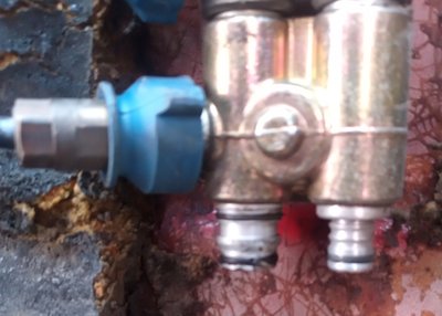

Ein Schwachpunkt bei (nur meinem?) G90 sind die Schaltventile für die Sperren, Geländeuntersetzung etc. Diese Schaltventile sind nur gesteckt aneiandergereiht unter dem Motortunnel (neben dem Fahrersitz) angebracht. Hier eine Skizze von den Teilen:
Leider werden die immer undicht, so dass dann im Stand die Luftanlage sehr schnell Druck verliert. Nun möchte ich wieder 2 Stück nach SA mitnehmen, aber der MAN-Händler meines Vertrauens (und das ist NICHT ironisch gemeint) ruft leider EUR 100 netto pro Stück auf. Ich gönne der Firma ja ihren Verdienst, aber wenn ich mir die Teile so anschaue, finde ich den Preis schon heftig.
Diese Teile werden ja bestimmt nicht nur für MAN gebaut, die werden doch sicher auch woanders eingesetzt, und sind auf dem freien Teilemarkt erhältlich. Nur wo? Wenn ich bei ebay Suchbegriffe wie "Schaltventil MAN" oder Spielarten davon probiere, dann kriege ich nur Links von gebrauchten Vierkreisschutzventilen zu sehen. Also entweder heissen die Dinger ganz anders, oder ich darf nicht in der Bucht angeln.
Hat da jemand einen Tipp für mich?

Müssten die Positionen 2,3 und 4 auf Deinem Bild sein - ich musste die einzeln bestellen. Das ist eigentlich nur ein Blech welches die zwei Kunststoffstopfen auf Position hält. Und das Blech wir mit einer M4 - Schraube gehalten. Dieses M4 - Gewinde war bei mir ausgerissen. Wir haben ein M5-Gewinde rein geschnitten und das hält nun schon seit einem Jahr.
Beim Luftthema würde ich mir auch überlegen, ob man unbedingt den Anhängerscheiß brauchst. Ich hab es rausgeschmissen. Wieder etliche Fehlerquellen und Ersatzteilsorgen weniger. Vom Gewicht inkl. einer Rockinger ganz zu schweigen. Habe mir stattdessen eine einfache Schleppkupplung angebaut.
SD
- Franz Kafka -

#10 Beitrag von stonedigger » 2019-04-11 8:29:58
Dein Bild zeigt das letzte Ventil in der 3er Reihe beim FAE. Die zwei (pos. 3) runden Abschluss-Kunststoffteile tragen die O-Ringe und werden in die Bohrung gesteckt, in die normalerweise in der Reihe das nächste Ventil gesteckt werden würde. Damit diese Kunststoffteile durch den Druck nicht rausgedrückt werden, muss das Metallteil mit der M4er Schraube das alles zusammenhalten und dementsprechend auch dem Betriebsdruck standhalten. Ich habe die Schraube jetzt auch eingeklebt. Schätze, die hat sich im Laufe der Jahre schleichend losgerüttelt und am Ende hing alles nur noch an 3 Gewindegängen. Ist halt auch nur Alu-Druckguss. Besser bei einer Reparatur als M5-Gewinde reinschneiden wäre ein Helicoil-Gewindeinsatz M4. Der hat den Vorteil, dass die Last besser auf alle Gewindegänge verteilt wird. Beim normalen Gewinde tragen die ersten Gewindegänge am meisten und die letzten weniger. Einen Heilcoil-Einsatz haben aber die wenigsten Werkstätten und man selbst wohl auch nicht dabei.
SD

Ich lerne jeden Tag! Da ich ein zweifelhaftes Ventil hier liegen habe, wird es ja leicht sein, mir passende Dichtstopfen zu drehen und so ein Ersatzblech zu fertigen.
HeliCoil hab ich auch und werd das zur nächsten Etappe ins Gepäck tun. Aber erst mal testen, ob da auch genug Fleisch für den HC-Einsatz ist.
Die Ersatzventile muss ich dann wohl bei MAN kaufen. was soll´s, ist ja nur Geld :( .
Dann werde ich hoffentlich eine Baustelle dichtmachen können
Falls sich hier aber doch noch eine Quelle für die Ventile auftut: Nur heraus damit

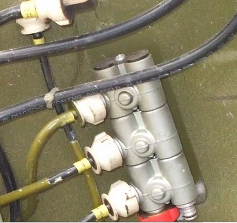

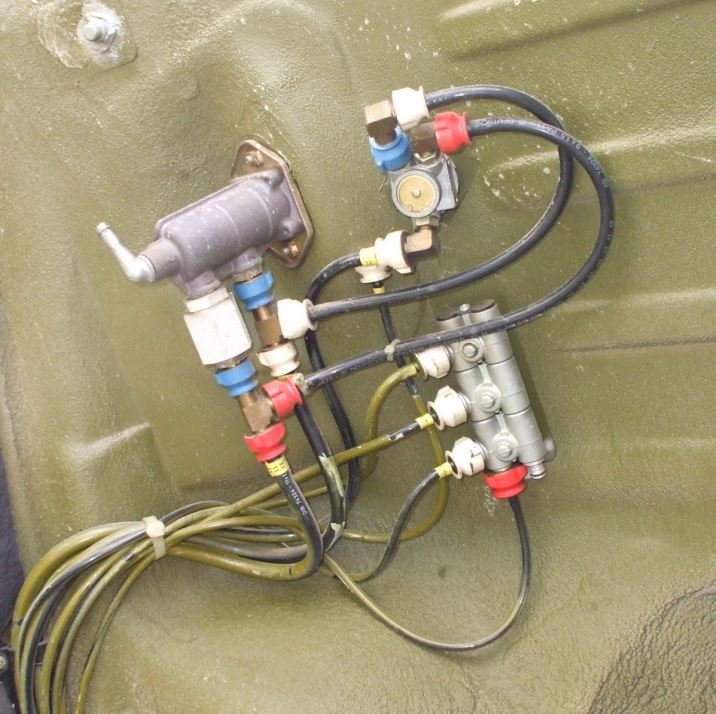

Interessanter Thread,
mal ein Bild von den Ventilen auf denen die in Diskussion stehenden Teile wahrscheinlich zu sehen sind ?
danke für die Informationen,
Bernhard

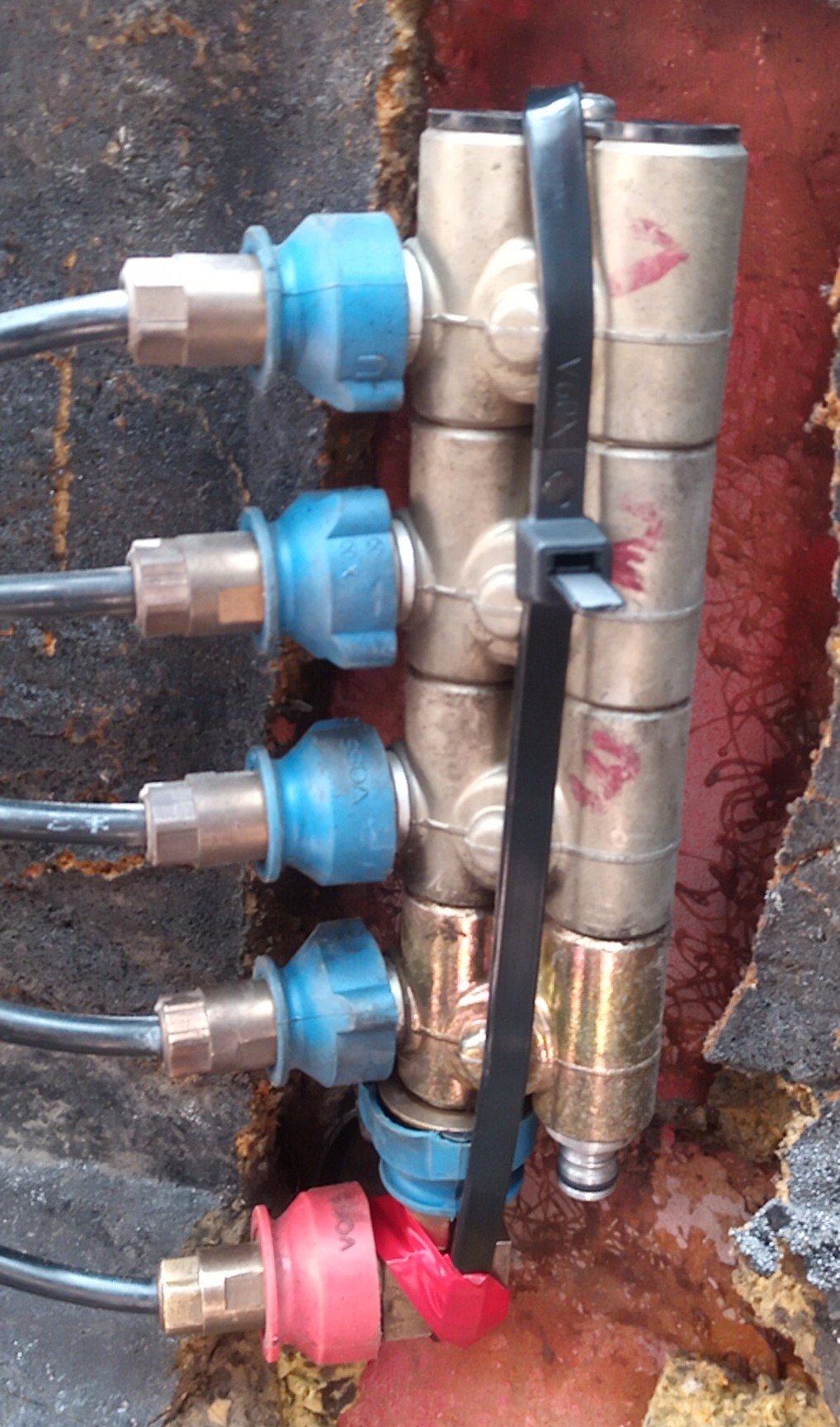

Bernhard, wenn ich das recht im Gedächtnis habe, dann ist Dein Bild seitenrichtig, oder? Soll heissen: oben auf dem Bild ist auch in der Realität oben (bei vorgeklapptem Fahrerhaus).
Ich sehe das nun so:
- Am linken Schacht unten (roter Steckanschluss) ist Zuluft
- am rechten Schacht unten (freier Anschluss für VOSS-Stecker) ist die Abblasöffnung
- rechter und linker Schacht sind jeweils durchgehend!
- Linker Schacht oben MUSS sicher zu sein, damit man dort keine (Zu-)Luft verliert
- rechter Schacht oben könnte auch offen bleiben, weil er ja auch unten offen ist. Da ist der Verschluss wohl wirklich bloss Staubschutz.
Bei mir leckt es UNTEN rechts (aus der Abblasöffnung) raus, weil ein Ventil im unbetätigten Zustand nicht richtig dicht ist. Also muss ich wirklich Ventil tauschen
Aber das Problem mit dem Verschlusstopfen werde ich demnächt auch angehen. Ich werde die HeliCoil-Lösung an meinem Schrott-Ventil testen. Falls das klappt, kann ich gerne anbieten, Eure Ventile auch mit HeliCoil-Einsätzen zu versehen. Ich melde mich dann mit ein paar Fotos.
Gruss, Ulf
@ Hans: Nein, meines Erachtens bleibt man nicht liegen, falls das Vierkreisschutzventil richtig funktioniert. Das sollte ja, wenn ich das richtig verstanden habe, den Versorgerkreis für diese Zusatzfunktionen bei unterschreiten von 5 bar dichtmachen, damit die Bremse weiterhin genügend Luft hat.
Aber mit den defekten Ventilen (NICHT mit fehlender Verschlusskappe) kann was anderes, unangenehmes passieren: Es kann nach und nach so viel Druck an der entsprechenden Betätigung aufgebaut werden, dass während der Fahrt plötzlich die Geländeuntersetzung oder eine Sperre einrastet. Uns ist das mit der Geländeuntersetzung passiert. Zum Glück nur wenige km vor dem nächsten Ort, wo ich einen Platz zum schrauben finden konnte. Und zum Glück hatte ich ein Ersatzventil dabei!
Man sollte also (vor allem bei verdächtigem Druckverlust) an der Ventilinsel von Zeit zu Zeit mal auf Leckage prüfen. Geht sehr einfach mit Seifenwasser und einem Pinsel. Am besten, wenn man sowieso das Fahrerhaus offen hat.

Hallo Ulf,
ja richtig, von hinten unter das hochgekippte Fahrerhaus forografiert. Hier nochmal der grössere Bildauschnitt, danke auch für die interessante Diskussion.
Bernhard

Bei unserem G90 ist jetzt zum 2. mal die mit der roten Abdeckkappe versehene Zuluft rausgeflogen. Auf der Straße haben wir es gestern nicht repariert bekommen und deshalb die Leitung der Zuluft mit einem Kabelbinder abgequetscht, damit der Kessel wieder voll wird und die Bremsen sich lösen.
Heute wollen wir versuchen, den Anschluß auf die Ventile mittels eines Spanngurtes zu befestigen. Wir haben lauter O-Ringe mit aber nicht für die Stelle.
Hat jemand schon die gleichen Erfahrungen gemacht und einen Lösungsvorschlag? Ohne Untersetzung und Sperre wollen wir nicht in die Wüste.
Viele Grüße aus Mhamid,
Keswicktours
Beiträge: 367
Registriert: 2016-04-24 18:43:37
Wohnort: Hückeswagen
Re: Schaltventil MAN G90
#28 Beitrag von Keswicktours » 2020-02-26 12:36:55
Wir haben die Zuleitung provisorisch fixiert und 8 bar sind im Kessel, wenn der Motor läuft.
Der linke Ventilsitz, dort wo die Zuleitung aufgesteckt ist, ist völlig demoliert.
Wir haben eine Lage Isolierband um den Ventilsitz geklebt und die Zuleitung mit Kabelbinder gesichert.
Zu Hause wird das repariert.

Die blöden VOSS 240 Teile haben diese schwarzen Klemmringe, vielleicht ist deiner kaputt oder verhärtet (federt nicht dazwischen)
Ich habe erst 2 Verbindungen gelöst im Leben und hatte wohl 2 mal Glück aber im anderen Thread wird gesagt, dass die Ringe gern brechen, wenn sie übr Jahre festgeschmoddert sind.
Ich habe darum das Zeug vorsorglich bestellt, soweit bezahlbar. Die Zange dazu ist absurd teuer... aber der Ring koset 1.10 EUR

kann es sein, daß sich der Anschluss nicht ganz zusammen stecken läßt, und deshalb nicht von alleine hält?
Der Anschluß läßt sich vermutlich herausschrauben? Dann würde ich mal überlegen, das Voss-Zeug an der stelle ganz raus zu werfen und durch eine Ringöse samt Hohlschraube zu ersetzen. Der Winkel, in dem die Zuleitung kommt, ist ja perfekt dafür, und wenn die nun noch lang genug ist, wäre das ja sehr einfach.
