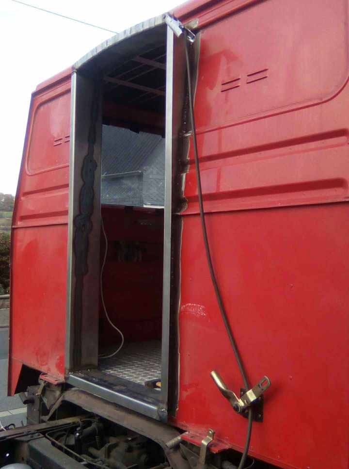

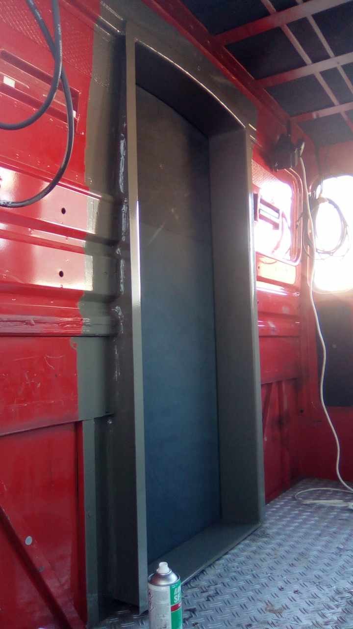

#4 Beitrag von Bikerguido » 2019-06-16 22:37:50

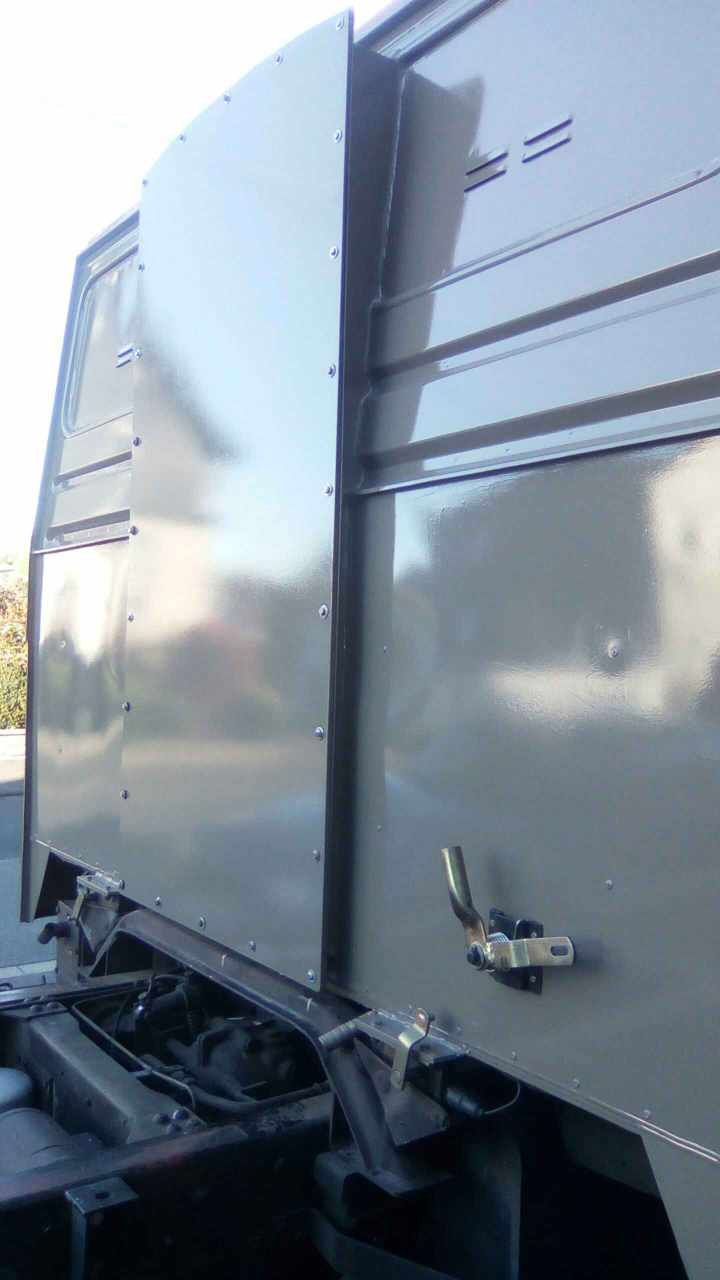

Ein paar Bilder, wie ich es gemacht hab,... auf die Kante des gekanteten C-Profil würde der Faltenbalg passen,... ich werde aber erst eine Eigenkonstruktion aus Zellkautschuk EPDM und Gummi ausprobieren,... wenn ich denn irgendwann mal einen Koffer hab.

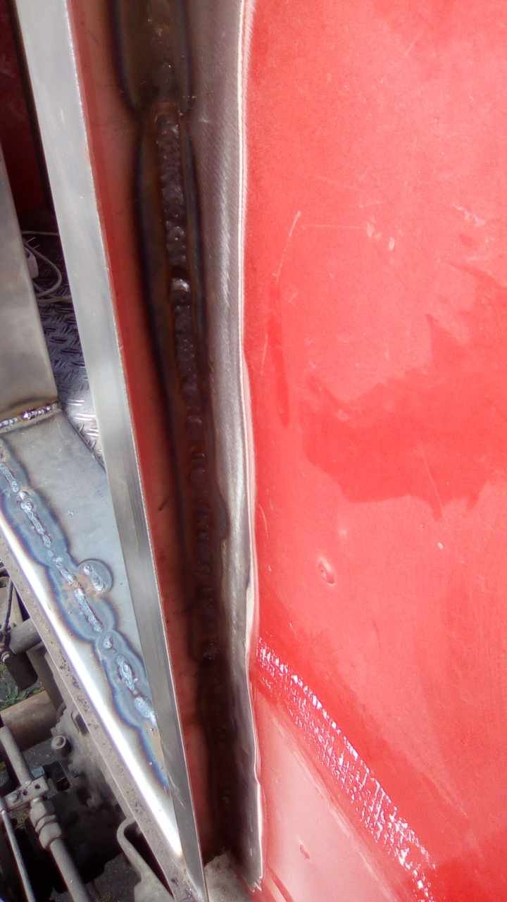

#10 Beitrag von Bikerguido » 2019-06-18 12:43:42
Ich hab eine große Platte, von der ich wußte, dass sie rechtwinklig ist mit Schraubzwingen hinten auf dem Fahrzeugrahmen befestigt, weil ich keinen großen Anschlagwinkel hatte. Dann alle Durchgangsrahmenteile angepasst, mit Magnetwinkeln und Schraubzwingen fixiert, erst nur geheftet, dann Punkt an Punkt umeinander stückweise verschweißt,... also den Rahmen am Fahrzeug gebaut.

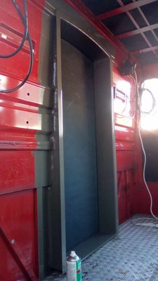

Vorgeschriebene Größe gibt es nicht. Ergab sich bei mir aus der Motortunnelbreite und maximaler Höhe.
Hab Vierkantrohre in die Kabinenrückwand eingeschweißt und darauf einen Holzrahmen im Innenraum. Schlauch aus Cabrioverdeck Stoff eingeklebt und die Wellen des Kabinenrückwandblechs abgedichtet. Im Koffer den Durchstieg ebenfalls mit Holzrahmen verstärkt und am Schlauch einen Holzrahmen, der mit Spannverschlüsse gegengespannt wird und lösbar ist wegen des Kippfahrerhaus.

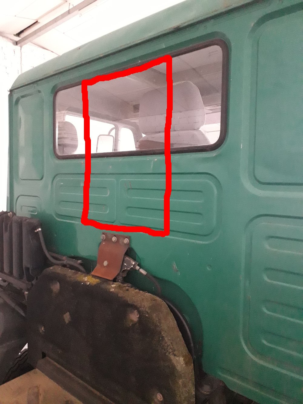

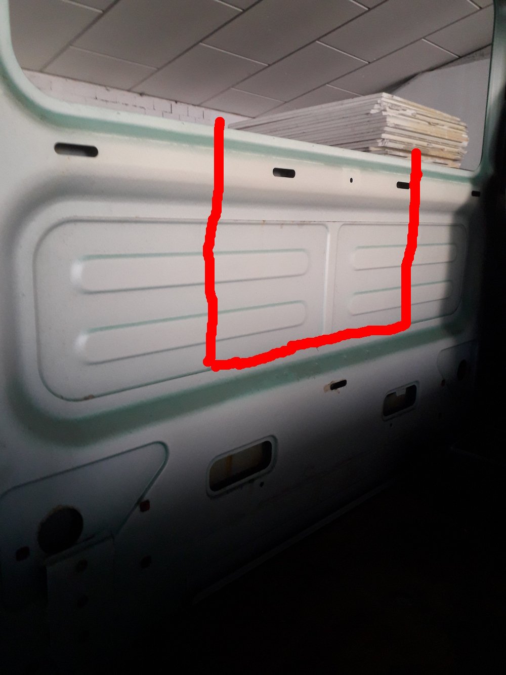

#12 Beitrag von thl-mot » 2019-07-01 22:10:15
Bei mir wird der Durchgang etwa 60cm Breit und 70cm hoch abzüglich des 4-Kartrohres. Die Höhe wird ergibt sich dabei aus der Oberkante des Fensterausschnittes und der Sicke über der Kabinenverriegelung, von innen ist hier auch wieder eine Kante erkennbar die dafür geeignet scheint.
Eine Frage bleibt noch, der Durchgang müsste leicht auf die Beifahrerseite Versetzt sein, da im Aufbau auf der Fahrerseite die Sitzecke mit einer Breite von 90cm geplant ist (ergibt sich aus dem Gurtbock). Dann ist allerdings der (klappbare) Mittelsitz im weg. Muss der Durchgang immer nutzbar sein, oder darf der auch mal durch den hochgeklappten Sitz "versperrt" sein, wenn mal 3 in der ersten Reihe sitzen wollen und der vierte im Aufbau seine Ruhe möchte?
