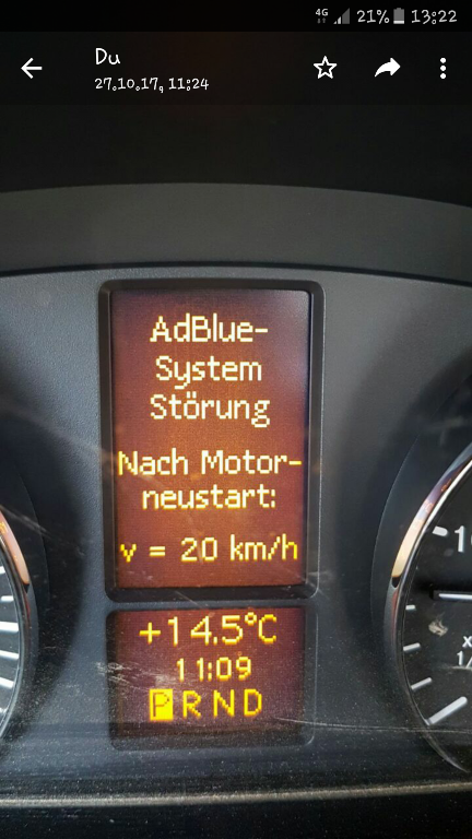

Schlechter Sprit und Euro 6: im Iran bekommen Euro 6 Sprinter regelmässig Probleme bis hin zum Notlauf. Allerdings gibt es jetzt dort vereinzelt Euro 4 Diesel zu kaufen, was die Probleme verringern sollte.
Ansonsten kann man sich auch hier mal beraten lassen, um ein modernes Wohnmobil motormässig fernreisetauglich zu machen:

danke, das ist ein Beispiel, wie ich es es gesucht habe. Kannst du kurz beschreiben, wie sich die Probleme äußerten und in wie weit sie dauerhaft blieben?
Nils

Bei einem Fiat vor ein paar Monaten ging, nach einer Phase des Motorstotterns, aufgrund des verstopften DPF der Motor aus. Ausserdem waren (als Folgeschaden?) die Einspritzdüsen defekt und mussten eingeflogen werden. Er hat dann den Rückweg auf eigener Achse (mit ausgebautem DPF,meine ich) geschafft.

Das war auch ein Euro6? Dann wäre meine Einschätzung dazu offenbar falsch oder müsste zumindest eingeschränkt werden.

Euro 6 Sprinter im Iran. Mit Vmax 20km/h ziehts sich bis nach hause... :joke:

Neustart vermeiden, sprich Motor laufen lassen ;) :joke:
