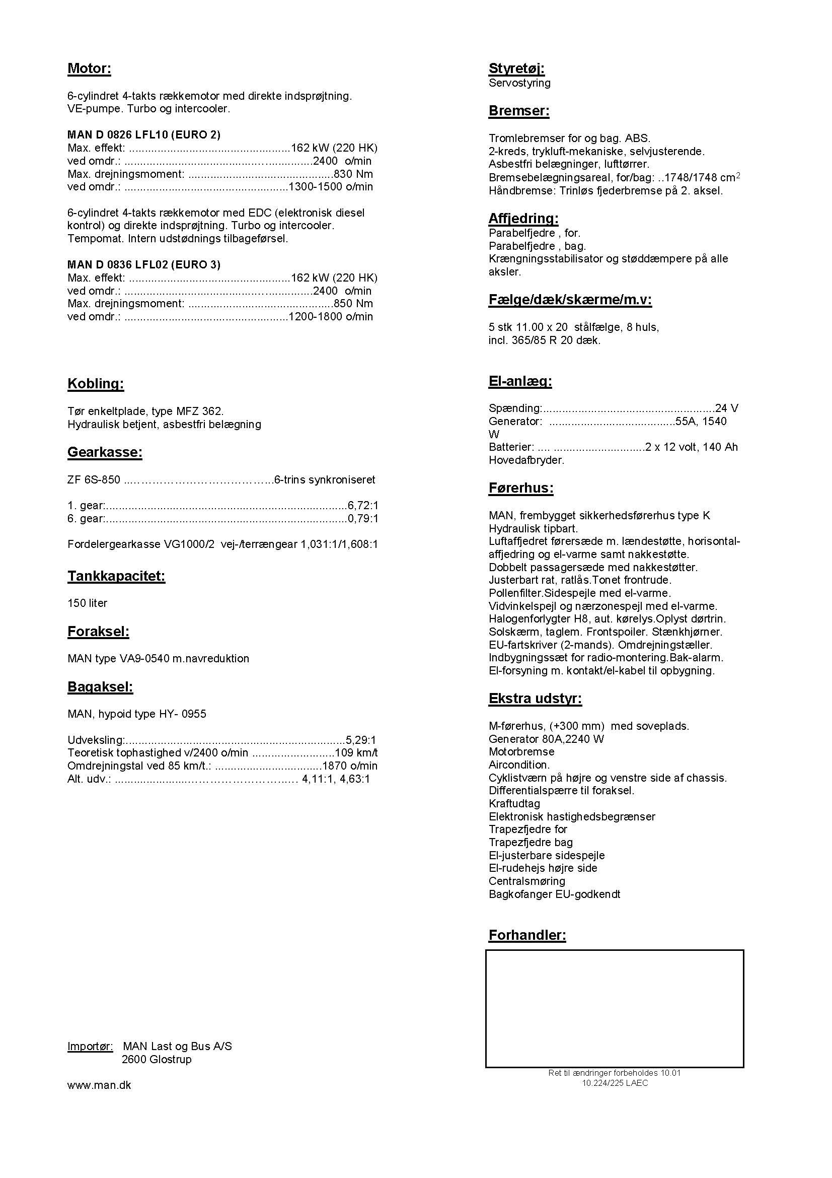

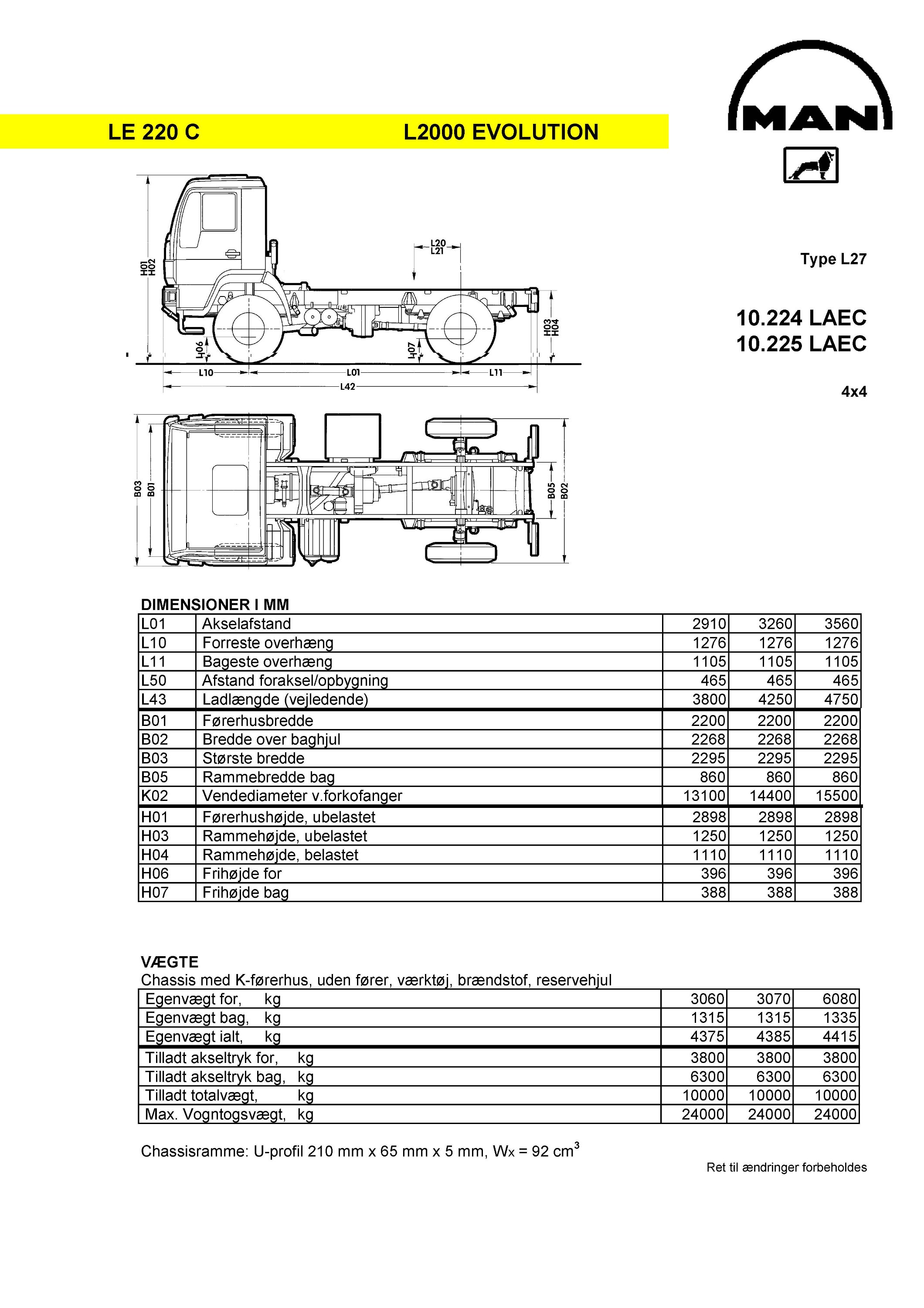

Re: Leergewicht MAN 10.220
Hallo Jan,
ich habe mal das Datenblatt rausgesucht, ist zwar auf dänisch aber man kann alles finden.
Gruß Werner
Gruß Werner

bin neu hier. Komme aber aus dem Nutzfahrzeugbau.
Genau für den MAN 10.220 mit dem Deutz Motor und Stromerzeuger hatte ich mich auch interessiert. Das Fahrgestell hat schon ein Leergewicht um 5 Tonnen.
Das bei dem Serientank mit 150 Litern. Der verbaute Tank an dem MAN hat mindestens 500 Liter wegen des Deutz Motors. Wohnkoffer unter ner Tonne ist schon schwer, Rahmen ca. 200 kg. Frischwasser, Einbau.....Reserverad usw. Auch bei allergrößten Mühe nicht unter 7.5 Tonnen zu machen.
Ich habe sogar Klasse 2, nehme aber trotzdem Abstand davon, da die Auflagen für ein Womo über 7,5 Tonnen doch erheblich sind. Aber natürlich jedem das Seine.....
