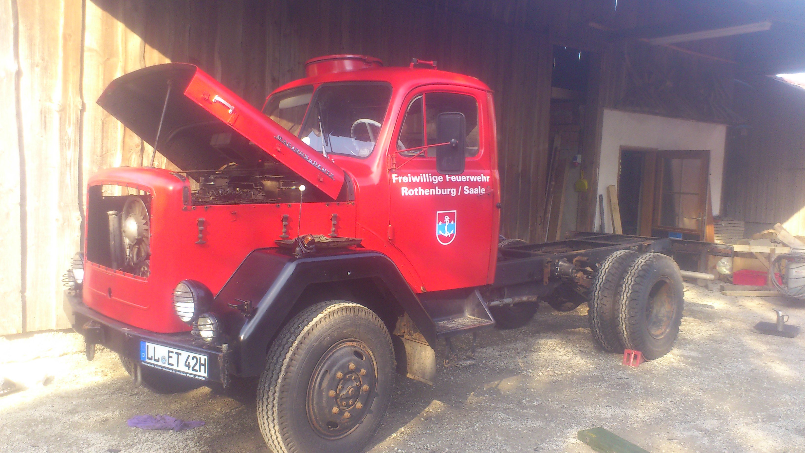

Servus Miteinand,
Bin schon seit langem stiller Leser in dem Forum.
Nun Ist es Endlich soweit dass nach 5 Jahren des Grübeln ein Magirus in unseren Haushalt Einziehen durfte.
Es ist ein BJ63 FME125A,
Nach Wagemutigen 450km überführungsfahrt aus den Neuen Bundesländern bis 40km Westlich von München, die sehr gut verlaufen sind ausser die besagten Leckölleitungen, und leider auch leichtem Ölaustritt zwischen Motor und Getriebe.
Hatten zum Glück Alles im Begleitfahrzeug Dabei von Schleppstange bis Batterien, Öle, schellen und Schläuche...(ganz nach dem Motto was mann Hat braucht Mann nicht)
Jetzt Steht er nun Halb nackt Hier rum und möchte gern an neuen Aufbau.
Dazu Hätte Ich fragen an alle Besitzer eines Mercur mit Pritsche (Da ich es gerne so Original wie möglich hätte) wgn Nachbau. bezüglich Material Querschnitte Abmessungen aufhängung wie Koffer?

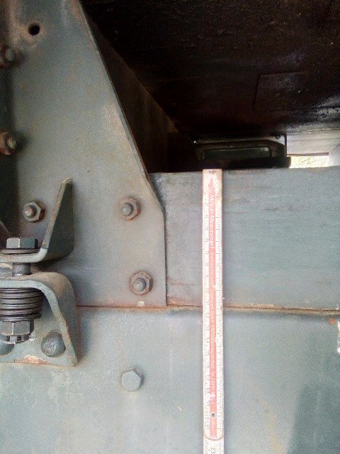

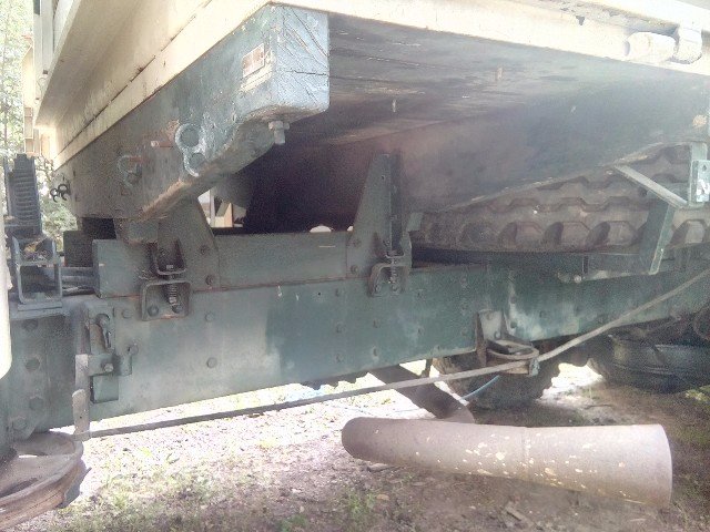

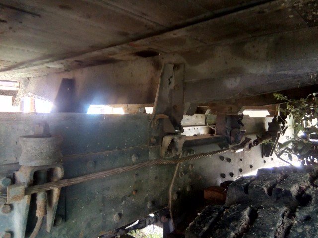

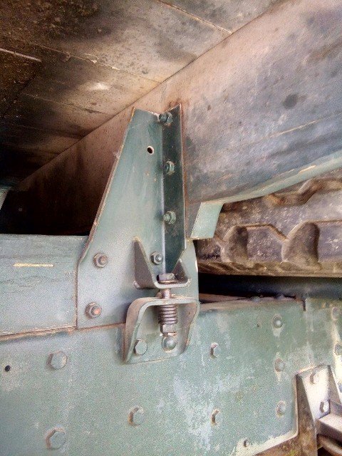

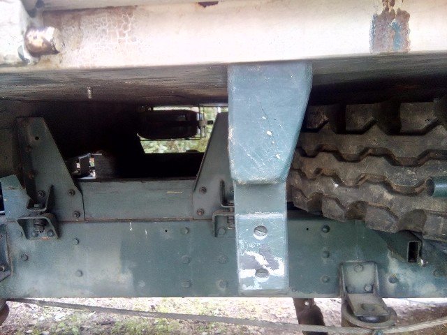

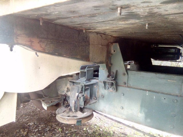

Kann dir gerne Fotos vom Unterbau meiner Jupiterpritsche schicken, die wird dem Mercur recht ähnlich sein... Wenn es morgen trocken ist, mach ich mal ein paar Fotos

#4 Beitrag von poonc » 2018-05-25 10:29:41
So, hier der Unterbau. Das Material ist ein Hartholz, wahrscheinlich Eiche...

Vielen Dank für Bilder.
Werde mal mit der Dekra reden wo ich die Abnahme mache bezüglich Aufbau.
Darf ich die Bilder dort vorlegen?

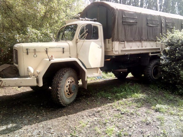

Hallo Jochen,
zwar bin ich hier meistens nur "stiller Mitleser", aber einen Tip kann ich trotzdem mal los werden:
Ich habe auch lange mit dem Gedanken gespielt für meinen Mercur eine Pritsche selbst zu bauen. Die meisten Umbauten aus alten Feuerwehren die man so im Netz sieht sehen ja ehr bescheiden aus.....Sowas wollte ich nicht machen.
Mit etwas Geduld habe ich in überschaubarer Entfernung schließlich einen landwirtschaftlichen Einachshänger gefunden der genau MEINE Kipperbrücke hatte. Ob es mal ein Mercur war oder ein anderer Magirus Lkw ließ sich nicht herausfinden. Die Rahmenbreite/länge passt jedenfalls.
Es war (und ist) im LoF Bereich gängige Praxis, Hänger aus alten Lkws zu bauen indem man Motor und Getriebe durch eine Deichsel ersetzt. Evtl. hast du ja Glück und ein Landwirt in deiner Nähe hat sowas auch rum stehen.
Nachdem ich Monate lang bei jedem angebotenen Hänger der noch ein Differential hatte die Rahmenbreite gemessen hab, hatte ich irgendwann mal Glück :)
Grüße aus Oberfranken, Stefan

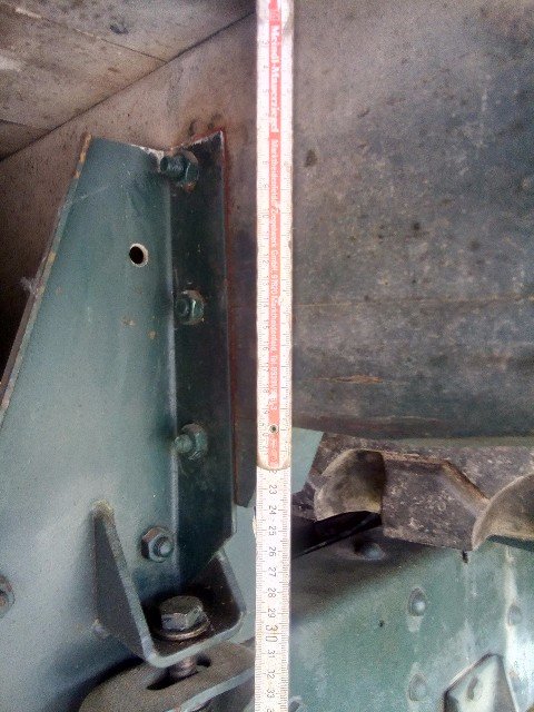

#7 Beitrag von poonc » 2018-06-04 13:36:02

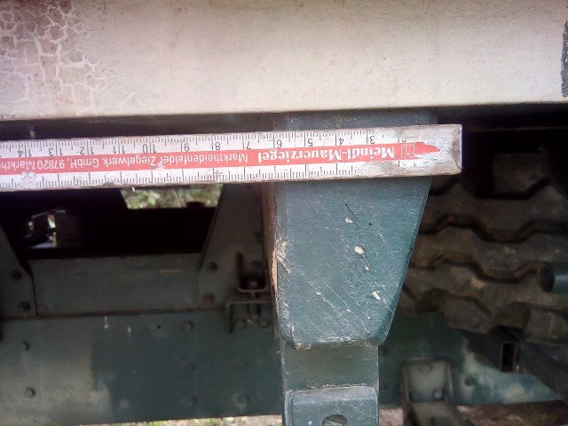

Bilder kannst du auch gerne in Originalauflösung haben, da kann man dann auch den Meterstab richtig ablesen. Wenn der Rahmen der Pritsche ordentlich geschweisst ist, hat damit denke ich kein Prüfer ein Problem. Ist aber definitiv ein Brocken Arbeit das schön zu machen, Ladebordwände mit Scharnieren brauchts dann ja auch noch. Gerade gibt es in kleinanzeigen ebay einen rostigen aber verrückten mercur Koffer (suche nach magirus koffer luftschloss), falls sich die Planung doch etwas ändert..

#8 Beitrag von Jochen86 » 2018-07-21 11:37:47
Da ich jetzt viel um die Ohren hatte, mal wieder ein kleines Update.
Pritsche wird jetzt Marke Eigenbau mit festlager hinten und federlagerung vorn. Die Originale ist natürlich einfach schön aber mir doch etwas zu aufwändig mit den ganzen Halterungen und Eisen Holz Verbindungen.
Der Aufbau kann auch bald beginnen sobald di letzten lackierarbeiten endlich abgeschlossen sind (i hab immer dacht es gibt nix minderes als weissln, naja so kann Mann sich täuschen)
Bilder folgen heut Abend
Grüße, Jochen

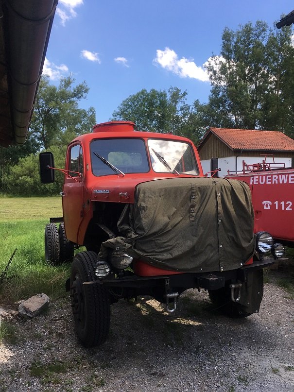

Jochen86
Beiträge: 4
Registriert: 2018-04-08 20:41:48
Wohnort: Finning
Bilder

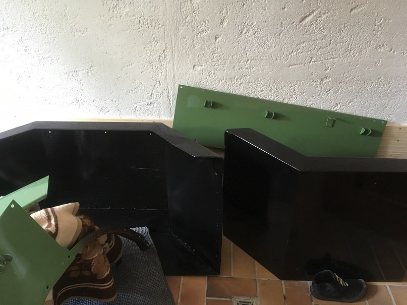

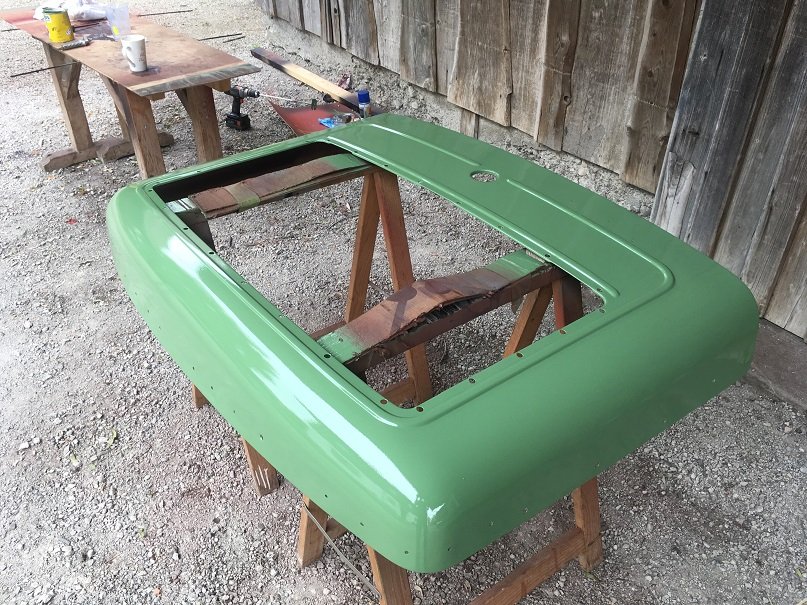

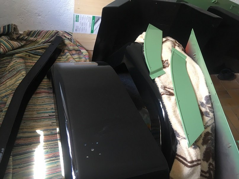

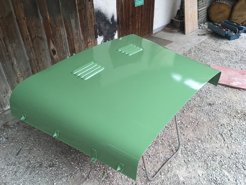

#9 Beitrag von Jochen86 » 2018-07-21 12:02:10
Hoffentlich gehts bald ans zsambauen er wird im Moment leider nur weniger
