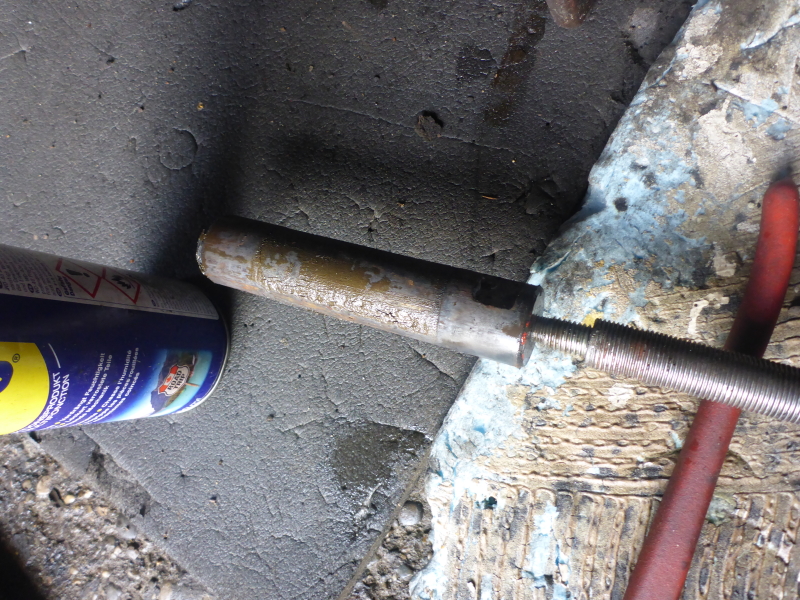

Keilschraube Gewinde scheiden
Keilschraube mit Abdrückhülse herausziehen

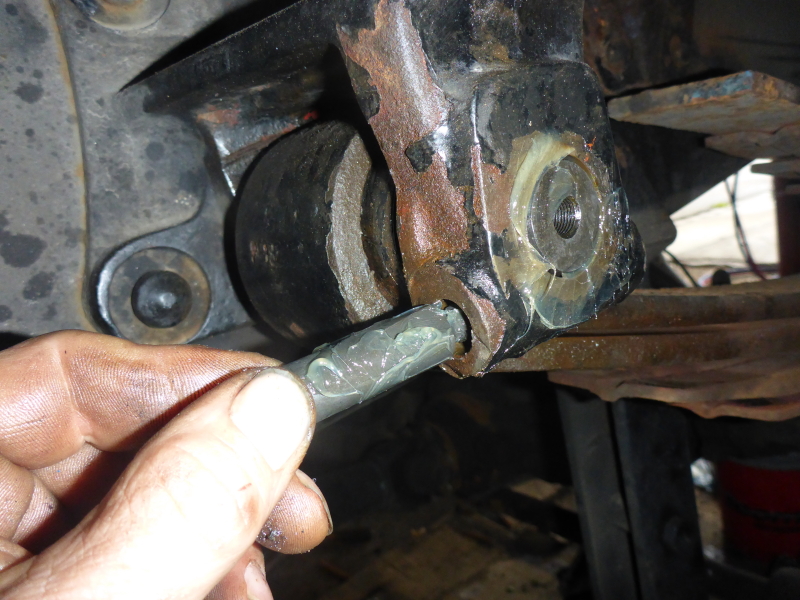

4) Bolzen herausziehen: jetzt fangen die Probleme an. Ein Bolzen ließ sich so mit einem Wichser ziehen.
Bolzen mit Wichser herausziehen
Gezogener Federbolzen
Der nächste ließ sich nicht herauswichsen, also mit Abrückhülse probiert: Hat funktioniert!

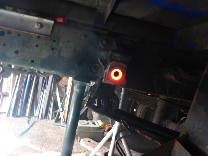

Jetzt langt's mir dann langsam! Das Flammenschwert muss jetzt her!
Flammenschwert
Flammenschwert
Außen heiß machen, dann wird's schon gehen. Mit so einem Föhn-Kuschel-Warm-Macher a la Butanbrenner brauchst du jedenfalls hier nicht anfangen.
Warm wäre der Schäkel jetzt
Erflog messe ich mittlerweile in Zehntel Millimeter, man wird ja genügsam. Also ein (!) Zehntel nach zig Versuchen. Wie lang war der Bolzen nochmal? 136 mm. Boahhh, nee!!! Dieser Scheißdreck muss ein anderer werden! Nächster Plan: Bolzen durchbohren und aufglühen, vielleicht fällt die Hülse oder noch besser Bolzen dann in sich zusammen. 13,6 cm ausbohren, echt der volle Spaß. Mittlerweile bin ich bei Tag vier! Bolzen warm gemacht:
Bolzen angewärmt
Bolzen angewärmt
Spätestens jetzt sollte klar sein, dass hier mit Kanzler-Kandidaten-Duell-Kuschelkurs hier nix mehr geht. Hier ist Krieg. Bolzen gegen mich, bzw. ich gegen Bolzen. Das Schlimme dabei ist: Bolzen scheint echt im Vorteil, mauert einfach ohne Ende, denn: Erflog NULLKOMMANULL

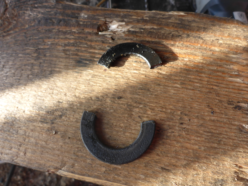

Stimmt nicht, denn jetzt habe ich was entdeckt: Auf beiden Seiten hat der Bolzen eine ca. vier mm dicke Scheibe. Die liegt rechts an, links hat sie einen winzigen Spalt. Wenn ich nun diese Scheibe zerstöre, könnte ich wahrscheinlich die Hülse sehen, und diese wiederum irgendwie zerstören und so vier mm gewinnen. Denn der Bolzen scheint eins mit der Hülse geworden zu sein, aber die Hülse ließ sich ein Stück aus dem Schäkel zeihen. Versteht ihr was ich denke?
Also die Scheibe ließ sich sogar aufbohren:
Scheibe geteilt
Scheibe geteilt

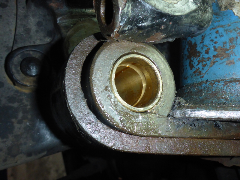

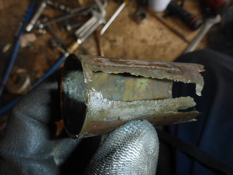

Bei der Zerstörung der nun zum Vorschein gekommenen Messinghülse sind der Phantasie bezüglich Werkzeugwahl und -Anwendung keine Grenzen gesetzt. Ein gewisse Kreativität in Verbindung mit Frustrationsabbau durch schiere Zerstörungslust schaden nicht.
Hülsenteil
Hülsenteil
Vier mm gewonnen!!
Erfolg in Zehntel Millimetern
Jedes Mal vier mm, irgendwann habe ich sieben cm, dann ging er heraus, der Drecksbolzen. Es ist Tag sechs und mir tut alles weh

5) Messinghülse mit geeignetem Werkzeug herausziehen: Grundsätzlich kein großes Problem mehr. Etwas unorthodox die Feder vorne nach unten gedrückt um die Hülse ziehen zu können.
Feder herunter drücken, nicht vorbildlich...
War mal eine Hülse
War mal eine Hülse

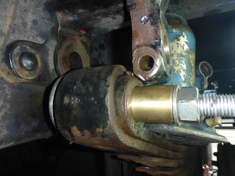

1) Hülse einpressen
2) Scheiben einführen
3) Bolzen eintreiben
4) Keilschraube eintreiben und mit Sechskantmutter sichern
Der Rep. Satz beinhaltet Bolzen, Hülse, Schmiernippel, Scheiben und Dichtring für die Scheiben.
Repsatz
Repsatz
1) Hülse einpressen
Hülse frisch aus dem Gefrierfach einpressen
Hülse da wo sie hingehört
2) Scheiben einführen: Das ist ein wenig Fummelei, geht aber ganz gut. Man muss darauf achten, dass die Scheiben mit der Hülse und dem Schäkel fluchten, sonst gibt's Ärger beim Eintreiben des Bolzens.
Scheiben einführen
Scheiben einführen

Bei dieser Arbeit fiel mir ein -für mich ungewöhnlich großer- Spalt zwischen der hinteren Federlasche (Federgehänge) und der Blattfeder selber auf.
Diese Spalt sitzt also in der Position der Scheibe ersichtlich in deinem Foto "2) Scheiben einführen:"
Da du diese Scheibe von Hand eiführen kannst muss dort also etwas Luft sein... die Frage ist wieviel?
Sitzt die am Ende "Saugend-Schmatzend"? Alles andere wäre irgentwie nicht logisch...
Darüber hinnaus sieht die Scheibe bei dir so aus als hätte sie nicht durchgehend die gleiche Stärke, ist das so?
Leider ist es durchas möglich, dass der unbekümmerte afrikanische Federschmied die Scheibe ausgetauscht, vergessen oder als unnötig anerkannt hat.

Freddy hat geschrieben:Bei dieser Arbeit fiel mir ein -für mich ungewöhnlich großer- Spalt zwischen der hinteren Federlasche (Federgehänge) und der Blattfeder selber auf.
Die Scheiben passen genau (mit der Hand wie auf dem Foto gezeigt geht die zweite nicht mehr hinein) Diese Scheiben gibt es in 4,00 und 4,20 mm bei meiner Ausführung, für die Serienausführung auch 4,30 mm. Sie sind überall gleich stark, das täuscht auf dem Bild also. Wenn bei Dir ein deutlicher "Spalt" zu sehen ist besteht Handlungsbedarf.

Das von Andy genannte Werkzeug ist das "WU74" - hatte ich auch im Einsatz. Hat aber nicht gereicht da nach und nach alle Adapter abrissen...
Bin dann zum Schluss bei M16 in den Federbolzen gelandet und hab den passenden Adapter auch ein paar mal abgerissen. Ich hab mich nicht getraut "freistehend" im Rahmen ohne Magnetbohrmaschine die Bohrungen auf 17,5 aufzubohren um M20 reinzuschneiden. Da geht schnell mal ein Handgelenk zu Bruch...
Mit Flammenschwert und Kältespray hab ich die zwei vorderen Bolzen am "Festlager" aber dann letztlich doch gezogen bekommen. Das Federgehänge war noch leichtgängig und die hinteren Federbolzen liessen sich ganz leicht mit WU74 herausziehen.

FSausS hat geschrieben:Das von Andy genannte Werkzeug ist das "WU74" - hatte ich auch im Einsatz. Hat aber nicht gereicht da nach und nach alle Adapter abrissen...
War ziemlich schnell klar dass da mit Adaptern nix zu holen ist. Deshalb bin ich zu den massiveren Werkzeugen gewechselt. WU74: Hübscher Schlüsselanhänger! (SWF3 "Marianne 013")

Ich hab die hinteren Federbolzensitze nun mit einem Spezialzeug aus dem Maschinenbau von Chesterton - Anti-Size auf Nickelbasis - versorgt und hoffe auf einfachere Demontage wenn mal wieder nötig. Möge dieser Tag in weite Ferne rücken :joke:
