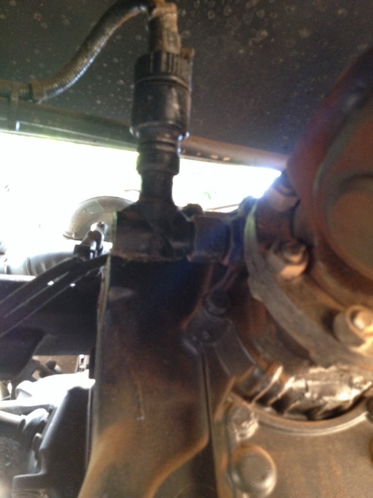

Um sicher zu gehen: ist dies die Tachowelle?

Beiträge: 17882
Re: Tacho Totalausfall
#10 Beitrag von Pirx » 2018-04-23 14:29:31
Traveletics hat geschrieben:
2018-04-23 13:55:28
Ja, das ist der Tachoantrieb.
Da er auf dem Bild am Schaltgetriebe sitzt, und nicht am Verteilergetriebe, habt Ihr entweder einen 1017 ohne Allradantrieb oder einen 1017A mit Freilaufnaben an der Vorderachse. Informationen darüber wären für die Ferndiagnose sehr hilfreich gewesen. :frust:
Ich kann anhand des spärlichen Bildes nicht sagen, ob der Tachoantrieb per flexibler Welle oder per elektrischem Geber funktioniert. Ich vermute Letzteres.

#11 Beitrag von Traveletics » 2018-04-23 14:45:35
Erstmal herzlichen Glückwunsch an Pirx.
Es tut uns Leid, dass wir nicht ausreichend Informationen geliefert haben. Das war keine Absicht. Es handelt sich um einen 1017 mit Freilaufnaben an der Vorderachse.

#12 Beitrag von Ulf H » 2018-04-23 19:56:30
... das interessante Detail sitzt knapp oberhalb des im Bild gezeigten Bereiches ... gehts da gerade weiter könnte es eine Welle sein und damit ein mechanischer Tachoantrieb ... gehts da wie das Bild vermuten lässt im 90 Grad Winkel weiter, so ist es höchstwahrscheinlich ein Kabel und damit ein elektrischer Tachoantrieb ... aber schon die Info Freilaufnaben deuten auf elektrisch hin ...

#13 Beitrag von Traveletics » 2018-04-24 16:58:09
Super, vielen lieben Dank! Es ist tatsächlich ein elektrischer.
