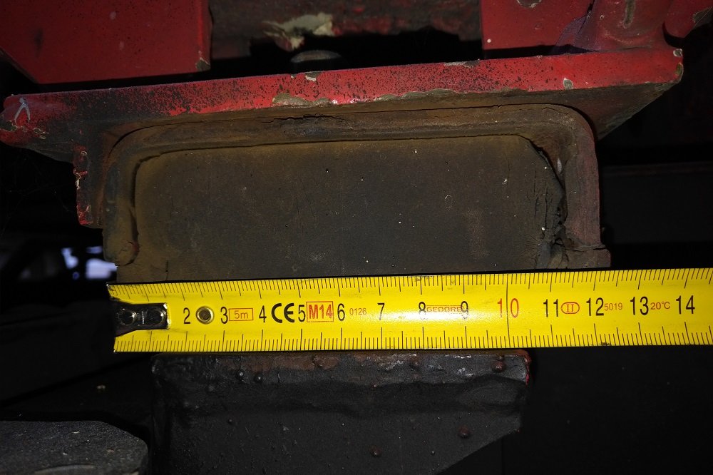

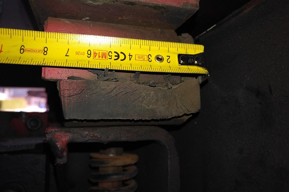

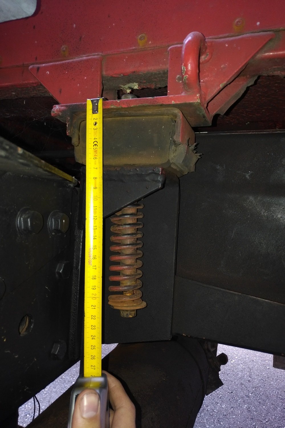

Moin Ulf,dibbelinch hat geschrieben: ↑2018-04-10 16:44:48Was sind denn das für Teile? Wenn es sich um die Standard-Schwingmetalle handelt, die ich so kenne (40mm -50mm Durchmesser, an jedem Ende des Zylinders ein Gewinde
an sich ist das eine interessante Möglichkeit, aber ich finde solche Schwingmetalle nur mit einer Festigkeit der Metallteile von 5.6, will aber mindestens 8.8.
Ich hab hier mal drei Bilder, die das Dinges zeigen. Die Maße des Blocks sind 45x70x110. Hier hat Felix ja seine Variante vorgestellt, aber ich möchte es zumindestens versuchen selbst zu lösendibbelinch hat geschrieben: ↑2018-04-10 16:44:48Oder geht es da um irgendwelche herstellerspezifischen Formteile? Das wär´natürlich was Anderes.

Das Problem ist, dass die Originalen Halterungen eben doch auf Zug belastet werden. So wie Felix es scheibt, durch die Feder.
Ich habe die Teile nachgebaut und dabei eine mechanische Retention mit eingebaut. Die Wangen des Metallkorbs einfach etwas nach innen gebogen und innen eine große Unterlegscheibe aufgeschweißt. Das verhindert, dass sich das Gummi aus dem Korb löst. Selbst wenn sich das Gummi vom Metall löst bleibt es in Position.
