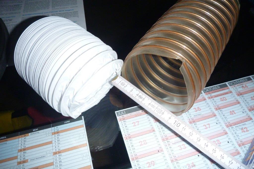

Hallo Thilo,
meiner war auch hinüber, hab dann so einen Alu-Flex-Schlauch reingemacht.
Aber, wie schon gesagt wurde, der reißt sehr schnell ein und ist jetzt nach einem Jahr auch hinüber.
Ich hab nun aus dem Baumarkt so einen weißen, flexiblen Kunststoffschlauch da.
Und ein Stück von einem massiven mit Kupferspirale drin. Aber der ist so starrig ...
In den nächsten Wochen versuch ich mal einen von denen reinzupfrimeln, dann kann ich mehr dazu sagen.

Der Spiral/PU-Schlauch ist so starr, dass der Dir vom bloßen Schwingen die Tülle in der Maske zerreißt.
