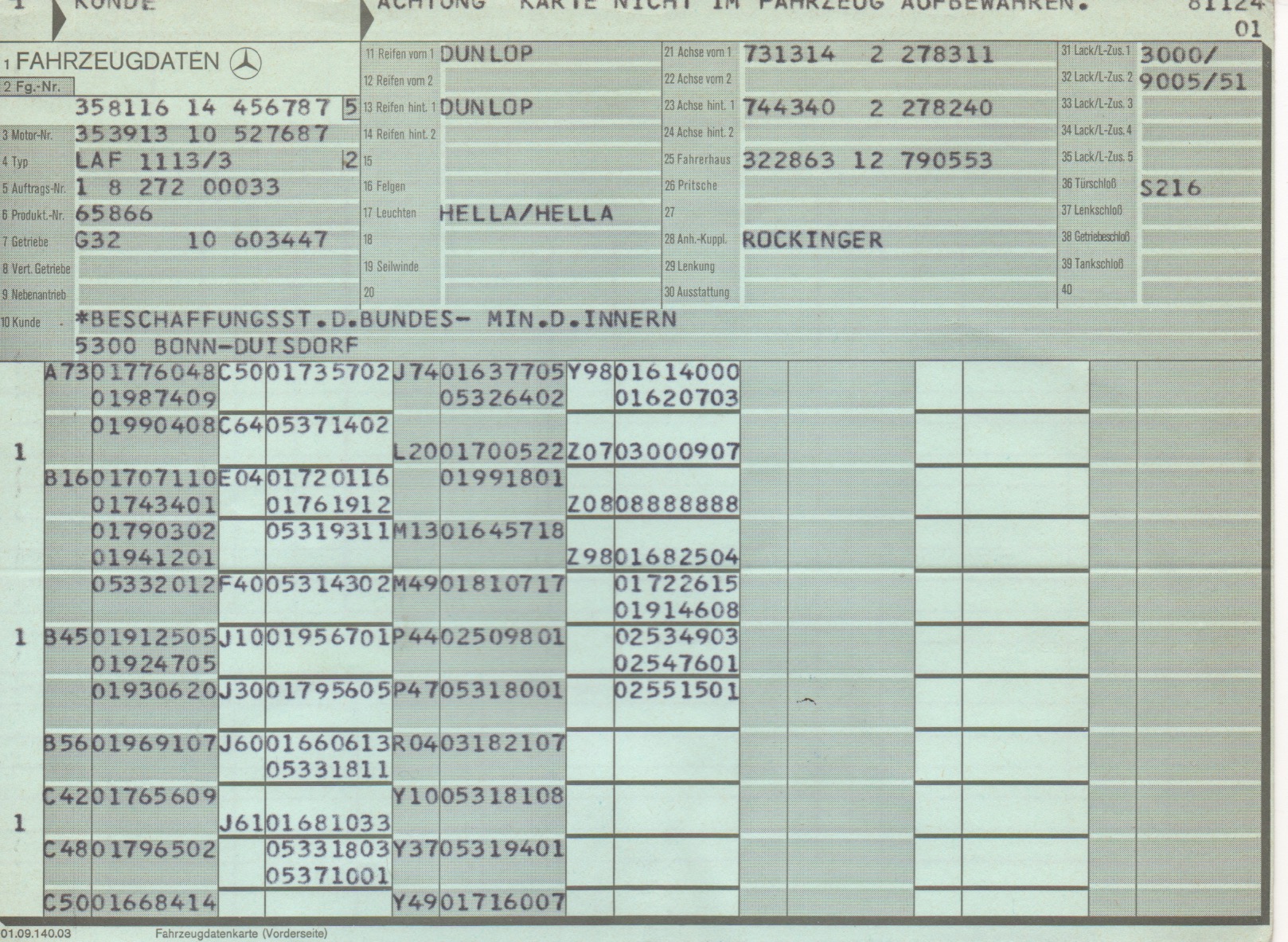

ich habe für meinen 1113B Baumuster 358.116 den Reparatursatz A360 320 03 41 identifiziert, weil in der Datenkarte Code C42 aufgeführt ist. Kann das jemand bestätigen, der sich mit dem Ersatzteilsystem auskennt? Zur nächsten SP muss meine Stabi-Lagerung wieder in Ordnung sein. Ich bin zwar der Meinung, man dürfte den ohnehin nur als SA gelieferten Stabi auch ausbauen, der Prüfer vom TÜV-Nord sah das aber ganz und gar nicht so.
Max

Ich kenne weder Deine Fahrgestellnummer noch Deine Datenkarte. Mit Deinen spärlichen Angaben komme ich aber auf die selbe Teilenummer. Wenn Dich das besser schlafen läßt, ist ja alles gut. Preis steht oben.

danke, dass du dir die Mühe gemacht hast. Ich habe die nötigen Informationen fallsch eingeschätzt, das tut mir leid.
Max

poh, sonne Datenkarte will ich auch
Bei meiner ist so gut wie nichts zu erkennen........

Danke für die Bereitstellung der Datenkarte. Der Reparatursatz A 360 320 03 41 ist richtig.Flachzwilling hat geschrieben:Hallo Pirx,Pirx hat geschrieben: Hallo Max!
