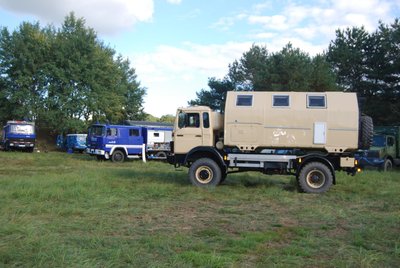

Hier unsere Lösung, Luftfilter hinter der Kabine. Ups, sehe gerade Frage ist schon älter und ich habe auch keine Doppelkabine, also ggf Beitrag einfach Löschen.

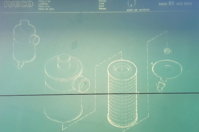

da ging es um das kleine Röhrchen mit Gummitülle, das bei einigen Luftfiltern im Bodenbereich sitzt, vermutlich um gröberen Staub aus dem Luftfilterkasten zu bekommen.
Sofern vorhanden, würde ich es einfach verschließen, Gummistopfen oder ähnliches.

Re: Wattiefe Iveco 90-16
Den gab es wohl relativ selten. Live hab ich noch keinen gesehen bei 75/90-13/16
Ist ja auch eine ganz normale „Ausstattungsvariante“ mit dem Ablaufventil (wie der Geruchsverschluss bei wasserlosen Urinalen) - ich hab’s nur noch nie live gesehen (was ja nix heißt).
