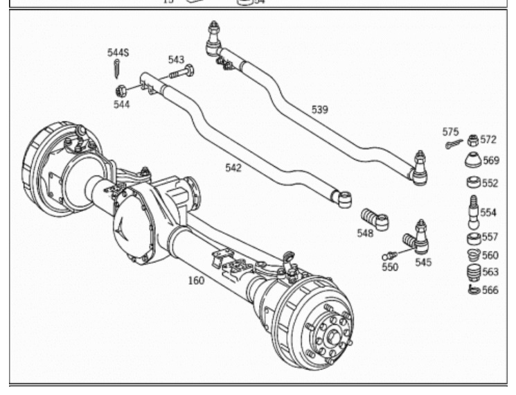

offensichtlich kann man die Spurstangenköpfe auch in Einzelteilen bekommen. Wenn das eingepresste Gehäuse (548) o.k.ist, kann man evt. den Rest tauschen.
Was denkt ihr?

roverfreunde1
Beiträge: 508
Registriert: 2007-06-28 22:46:55
Wohnort: Dushanbe/ Tajikistan
Re: Welche Spurstangenköpfe für LA 710 KR Bj. 64
#15 Beitrag von roverfreunde1 » 2017-07-12 21:05:22
Habe übrigens nochmal mit Benzens in Hannover telefoniert. Die haben mir statt der Teilenummer A 340 330 1103 die A 340 330 0003 genannt. Die liefert im Netz deutlich mehr Treffer.

ClausLa
Beiträge: 2163
Wohnort: Lkr. Landshut
#16 Beitrag von ClausLa » 2017-07-12 22:58:59
ich denke......
Wenn dir Kugel Spiel het, werden wohl beide Seiten verschlissen sein.
Wenn
-diese Einzelteile wirkich lieferbar sind
-Du eine Möglichkeit hast, die Pfannenteile ohne Bescädigung des Gehäuses herauszubekommen und
-Du die Möglichkeit hast, das Ganze auch wieder sauber zusammenzusetzen
dann spricht m.E. nichts gegen den Tausch.
Zumeist weichen aber Teilezeichnungen und Realität voneinander ab; sprich, es werden nur Einheiten ausgeliefert, nicht die Einzelteile.
Gruß Claus
Beiträge: 24915
#17 Beitrag von Ulf H » 2017-07-13 5:25:38
... das sind die alten, zerleg und nachstellbaren Köpfe ... wenns die noch gibt, dann schnell zugreifen ... ich habe seit Jahren neu immer nur die verpressten Einwegdinger bekommen ...
ClausLa
Beiträge: 2163
#18 Beitrag von ClausLa » 2017-07-13 6:12:40
aber falls es da wirklich noch was gibt, bitte nicht anfangen, aus Kostengründen nur Einzelteile zu tauschen...
Komplett neu, alles andere ist Pfusch.
